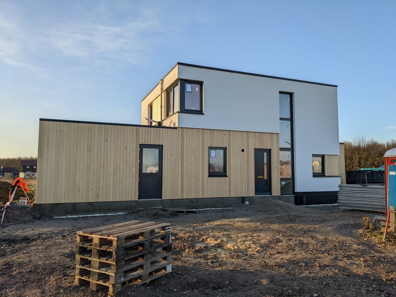

Die hebben we laten vervallen! Was een aardige kostenpost die de architect had bedacht, en eigenlijk vind ik het nu rustiger. Die rand maakte het zwaar ofzo? Het is nu minimaler in mijn beleving.
Hier nog een foto van de voorkant zoals die nu is. Iets minder bescheiden ook dan de hoek van de andere foto 😬
Afbeeldingslocatie: https://tweakers.net/i/A5f_jH3eWXH5aTbZUZnxF6ZwnC0=/800x/filters:strip_icc():strip_exif()/f/image/70mwMqZ7baxr9yBas5CJZDtI.jpg?f=fotoalbum_large
Volgens mij heb je wel amper muren om kasten teggen te zetten :+
Zoveel ramen :9

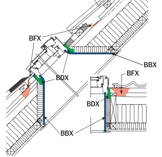

Ik zag dat bij het plaatsen van dakramen de (dag)kanten soms niet haaks op de dakrand, maar horizontaal en verticaal worden gemaakt, zie onderstaand plaatje. Dat geeft meer gevoel van ruimte en ook meer lichtinval. De bouwer geeft aan dat dit tegen een kleine meerprijs wel te doen is, maar ze geven wel aan dat ze in dat geval rondom de ramen de gespecificeerde isolatiewaarde van 6.3 niet meer kunnen garanderen, feitelijk is het dak thv het dakraam gewoon een stuk dunner over de lengte van de afschuining. Er is een grotere kans op een koudeval en mogelijk vochtproblemen. Eigenlijk raden ze het dus af.
Wat is jullie ervaring?

Ik heb het zo laten maken voor meer lichtinval, het is wel een huis uit 1992 met Rc2,5 en wat minder rondom het raam. :+
  • cinot45981
  • Registratie: Januari 2022
  • Laatst online: 12-08-2022
Maar denk je dat de bouwer een punt heeft mbt de koudeval en de mogelijke nadelen? Kans op vocht, schimmel etc? Het is geen afgesloten ruimte in dit geval, dus genoeg ventilatie etc. Het is ook niet dat je heel lang vlak bij zo'n raam staat of zit, dat je er last van gaat hebben (ik probeer het te rechtvaardigen haha)
[ Voor 29% gewijzigd door cinot45981 op 03-02-2022 11:56 ]
  • Conrado
  • Laatst online: 09:13
Conrado
Deze inbouwmethode komt van Velux zelf, en ze hebben allerlei oplossingen om dat goed te isoleren. Ik denk dat je bouwer het niet weet/geen zin in heeft en dus vooral bezwaren opwerpt.
Afbeeldingslocatie: https://tweakers.net/i/ey_jGnmyzsgxjqxQl31USQUK9U4=/full-fit-in/4920x3264/filters:max_bytes(3145728):no_upscale():strip_icc():fill(white):strip_exif()/f/image/V2Hl3GTskiuWGq9qyPfFleSR.jpg?f=user_large
Mijn huis is slimmer dan ik...
  • Señor Sjon
  • Laatst online: 15:17
cinot45981 schreef op donderdag 3 februari 2022 @ 11:53:
Het blijft een gat in je dak :+
Zoals hierboven al gemeld, Velux heeft er oplossingen voor. Als de Rc maar boven de 1,2 zit heb je in prinipce geen last van condensatie op verkeerde plekken.
  • cinot45981
Conrado schreef op donderdag 3 februari 2022 @ 11:55:
Super, heb je hier ook een linkje naar? Of is het makkelijk te vinden op de velux site?
  • Señor Sjon
Makkelijk te vinden, de codes (BBX) kan je ook los vinden.

Als je meer licht wil neem je toch gewoon een groter raam? Er komt met die afschuining niet meer licht binnen, enkel zal het onder bepaalde hoeken verder naar binnen stralen. Als het je om isolatie te doen is dan gewoon het raam schrappen.
Rest zijn smoesjes van de bouwer, als hij het goed uitvoert zijn er geen problemen te verwachten.
  • Señor Sjon
Ik vond het fijner dat er geen scherpe stootranden zijn en het raam een vlak plafond heeft daar.
  • cinot45981
Onder 1 van de ramen komt een bad, die tegen het knieschiot aan komt te staan. Door deze randen zo te maken krijg je daar veel meer ruimte. Ook als je staat (niet perse in de badkamer) kijk je op deze manier veel makkelijker naar buiten, beetje afhankelijk natuurlijk van hoe hoog het raam komt en hoe lang je zelf bent. Ook kun je dichter bij het glas komen, de rand zit niet in de weg. Het wordt gewoon veel meer een raam, vooral bij een dik, geisoleerd dak.

  • Conrado
Conrado
Dat is precies mijn ervaring. We hebben nu een dakhelling van zo'n 30 graden, dan maakt een rechte aftimmering er een soort koker van.
Ik snap dat aannemers liever een rechte bak timmeren.
