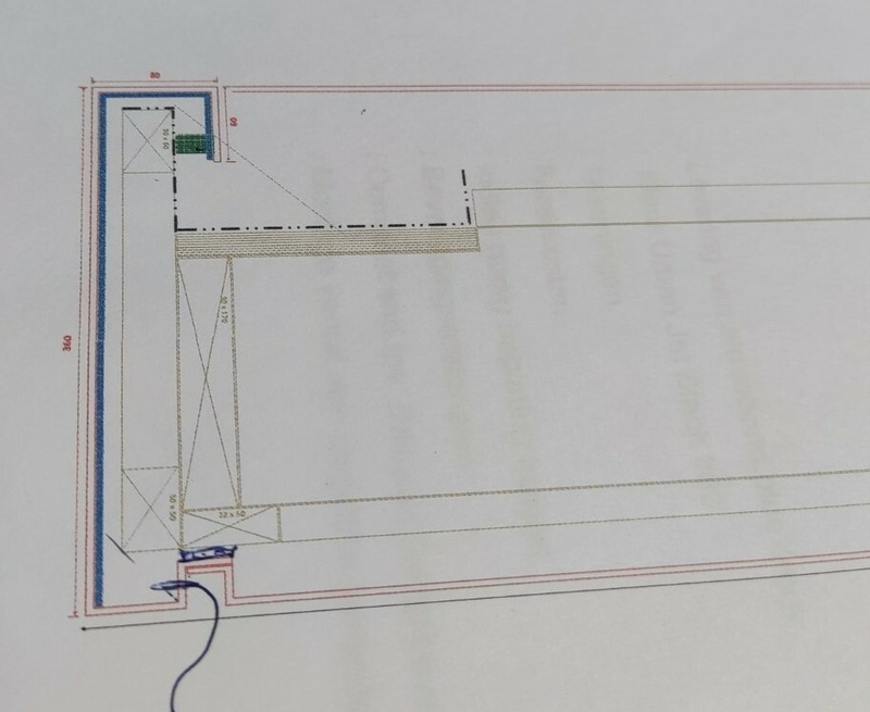

Onze woning wordt binnenkort opgeleverd. Wij willen als eerste een soort van kasten maken op zolder, zodat we meteen de te overhuizen spullen ook direct netjes weg kunnen zetten.
Onze zolder ziet er zo uit. Afbeeldingslocatie: https://tweakers.net/i/1mCNYdOYK4ZnuTb4DVbPv4gCsJ4=/800x/filters:strip_icc():strip_exif()/f/image/J7DQSoZC5TO1AVNVMjXvX1Er.jpg?f=fotoalbum_large
Nu hebben we al kasten met schuifdeuren gezien, of Ikea pax kasten hacks (schuin afzagen). Maar het lijkt erop dat we niet eenvoudig een rail of iets horizontaal kunnen monteren om daar schuifdeuren aan te hangen. Er hangt geen balk en is ook niet zichtbaar. Iemand een advies, of wat gaan jullie doen bij zo’n afgewerkt dak? Losse kasten (met deurtjes) zou bijvoorbeeld wel kunnen?
Zoiets bijvoorbeeld:Afbeeldingslocatie: https://tweakers.net/i/lPuITZ9VdggKgBD4Ze1rT2DsCPo=/full-fit-in/4920x3264/filters:max_bytes(3145728):no_upscale():strip_icc():fill(white):strip_exif()/f/image/ZW7NbZsGzB2EL60AsaAVRt3T.jpg?f=user_large

Je hebt speciale beugels van storemax (verkrijgbaar bij bouwmarkt). Deze kan je onder een hoek zetten, zodat je eronder horizontaal lat kan schroeven. Hieronder de rails van de schuifdeuren.
Hier ook gekozen voor Ikeakasten, met zelf gemaakte OSB deuren. Totale kastlengte 4 meter.

Waar het mij vooral om gaat is dat ik niet echt weet waar ik in het dak kan schroeven….en of ik dat met zo’n nette afwerking dan ook wel wil. Een kastje met schuin afgezaagde wanden er inschuiven tot tegen het plafond aan zou dan een optie zijn. Die kunnen vast aan de vloer en eventueel een balk/rail tegen de kopse kant net onder het plafond voor het gebruik van schuifdeuren. Of dus gewoon met klapdeurtjes.
Wellicht zijn er meer ideeën? Foto’s zijn ook welkom 🤗
Welke Ikea kasten heb jij gebruikt? Heb je er ook een foto van?
Zal morgen proberen te maken.
Bij de prefab dakplaten zitten ook balken in, daar waar de nagels zitten. Op deze plekken heb ik de beugel gemonteerd. Ik heb ervoor een lijst gemonteerd, zodat je de rails en horizontale lat niet ziet. Deze lijst nog extra vastgezet in de dakplaat.
