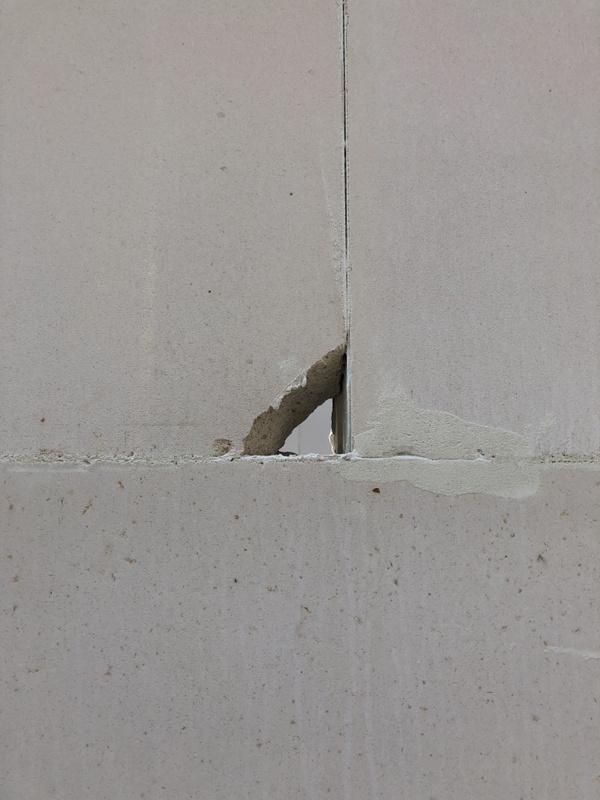

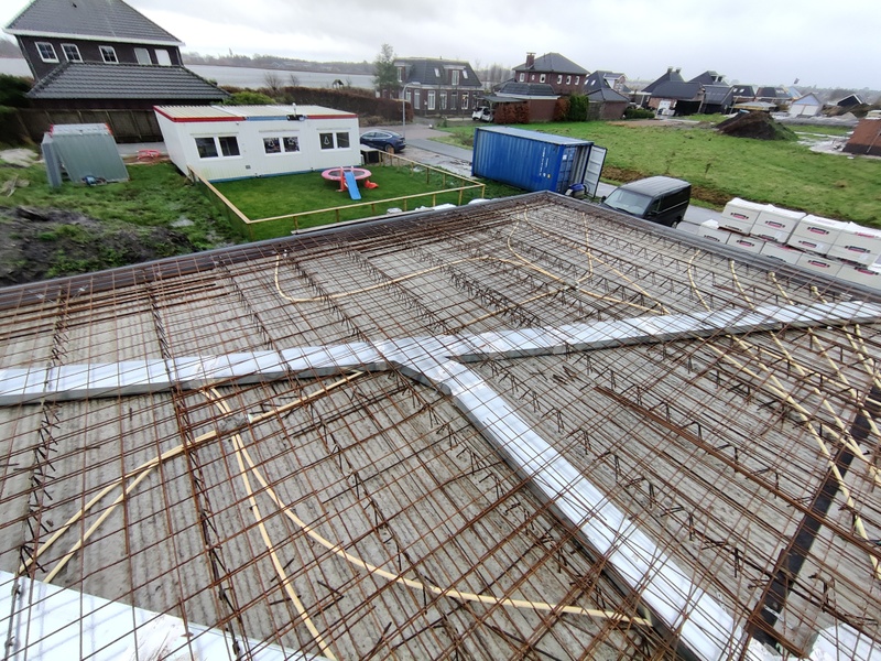

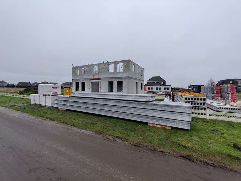

Ons nieuwe huis heeft muren van kalkzandsteenelementen. Deze zijn onlangs geplaatst (gelijmd). Sommige elementen zijn echter beschadigd. Volgens de aannemer wordt dit later nog allemaal gerepareerd. Ik vraag mij echter af of dit later toch zwakke plekken blijven, b.v. met oog op thermische of geluidsisolatie, of voor boorgaten o.i.d.
Afbeeldingslocatie: https://tweakers.net/i/Td93K9H7pNHCtduohwhNnQu4Tmc=/x800/filters:strip_icc():strip_exif()/f/image/erPvyebOkxWS3leVaCH190sB.jpg?f=fotoalbum_large
Afbeeldingslocatie: https://tweakers.net/i/pXbm1Oh3bQe9ZBAaRwv_Qq8UuN4=/x800/filters:strip_icc():strip_exif()/f/image/L9yCvelqYGsXVXaV7W2lTm0Z.jpg?f=fotoalbum_large
Afbeeldingslocatie: https://tweakers.net/i/SteDJHApsdPXGpyVpOVxO6IU0dU=/x800/filters:strip_icc():strip_exif()/f/image/u3smc5CLzkX9qhHifTPfvACt.jpg?f=fotoalbum_large
Zijn er wat dit betreft ervaringsdeskundigen?
  • Andrehj
saturn21 schreef op maandag 24 januari 2022 @ 06:43:
Ik zie niks verontrustends. Hier ga je na het stucen niks meer van merken of terugzien.
  • cinot45981
  • Registratie: Januari 2022
  • Laatst online: 12-08-2022
Nou, een dun laagje stuc gaat een geluidslek niet of nauwelijks tegenhouden. Op z'n minst die kieren ff goed dicht laten purren, voordat men het verdoezelt met stuc. Nu is pur ook niet zo denderend mbt geluid, maar alles is beter dan lucht.
  • Aurum
  • Laatst online: 16-08 14:31
Wij hebben hetzelfde gezien met onze kalkzandsteen wanden, wij hebben het toen zelf dicht gezet met pur.
En uiteindelijk is het gestuct inderdaad.
structureel is het niet echt een issue denk ik.

Aurum schreef op maandag 24 januari 2022 @ 08:42:
Als je het toch zelf gaat fixen zou ik de moeite nemen om gewoon mortel te pakken.
Hoe is je ervaring nu? Ons eerste huis was van gelijmd kalkzandsteen, maar daar hadden we (later) last van behoorlijke scheurvorming. Vandaar dat we nu voor keramisch kiezen.

Zonder gekheid. Zoek een goede, ruime woonunit en zet die op je kavel (en een zeecontainer voor opslag)
+ Geen dubbele woonlasten
+ Je zit met je neus op de bouw
+ Snel overleg met (onder)aannemers tijdens de bouw
+ Gemakkelijker om zelf ook wat klussen te doen in je vrij uren
+ Aanwezigheid (preventief tegen diefstal)
- Minder comfortabel dan een echt huis
- Investering in een woonunit (reken ca 3000 EUR per deel, wij hadden er 1 van 6 delen = 108 m2)
Wij hebben met veel plezier 1,5 jaar in een woonunit gewoond. Onze jongste dochter is er zelfs geboren.
