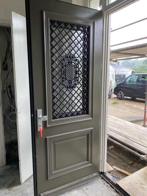

Wij hebben 2.350 euro extra uitgegeven aan een upgrade van de standaard voordeur. Toevallig is ie net vandaag geplaatst.
Afbeeldingslocatie: https://tweakers.net/i/od2dgLIyonwf9mcYsY1TVDFr7cU=/x800/filters:strip_icc():strip_exif()/f/image/EuiylbA03UBhoAxQZG27zFvH.jpg?f=fotoalbum_large
Dus een upgrade van ‘slechts’ 1.415 euro klinkt wel prima. ;)

Hele gave deur, alleen doe je zelf een lol pak de deur op één of andere manier heel goed in. Bij ons gingen de voordeuren er ook tijdens de bouw al in en ik heb twee diepe krassen in de bovenste toplaag. Deze krassen zijn niet te verwijderen en de aannemer is niet van plan om een deur van 4K (met e-key toegang) om te ruilen. Voor ons een reden om de laatste termijn nog niet betalen.
Dingen beschermen en niet stuk maken is altijd een goed idee, waarschijnlijk is dit wel gewoon en houten deur waar de schilder hoe dan ook nog een keer langs moet komen, wat voor (materiaal) deur heb jij dat het niet gefixed kan worden?
Bij een gelijksoortige deur als die van @Elja wel eens gehad dat de voeger een paar kilo voeg tussen het "rooster" had gemikt. glas en "rooster" zijn toen vervangen }:|

Het gaat om een aluminium-deur, ze zijn aan het polijsten, poetsen en prutsen geweest maar de krassen blijven zichtbaar. De dekplaat zou te vervangen zijn volgens de leverancier, dat zijn op zich de kosten ook niet. Alleen het arbeidsloon + de kosten van het opnieuw inregelen en aansluiten van de e-key vinden ze te duur.
We hebben tijdens de bouw wel 100 x gezegd, pas nu op met die deuren en waarom heb je ze nu al geplaatst? de afwerkvloeren moesten nog gestort worden, de stukadoor en tegelzetter moesten nog beginnen. En als zo'n schilder of iemand anders zijn handen vol heeft en die deur moet open dan is dat snel met een voetje of een knietje tegen de deur aan.
Diegene die kwam plaatsen zei ook al: Jongens dit is veel te vroeg, dit is vragen om problemen, staat notabene op de leverbon.

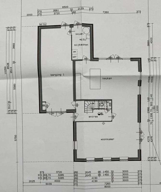

Ok, even een hele simpele vraag. Vandaag de nagenoeg definitieve tekening gekregen van onze toekomstige woning. Wat mij niet eerder is opgevallen dat de toegangsdeur naar het toilet 780 is ipv 880 (is nodig ivm wc onder de trap) en dat de breedte van de toiletruimte 0,9m is. Ik heb hier te weinig oog voor gehad en dit valt mij nu pas op. In mijn huidige woning heb ik een toiletdeur met breedte van 830 (opdek), dus ik vermoed dat dat wel gaat lukken. Of ga ik dat heel erg merken, omdat in de rest van het huis alles 880 wordt?
Een ander issue is de breedte van 900 voor de toiletruimte. Ik heb nu een heel ruim toilet van 1100 breed. Voor mijn gevoel is 900 dan weer vrij smal. Maar breder dan 900, dan wordt de trap ook weer breder en daar zal wel weer een leuke kostenpost aan zitten. Hoe ervaren jullie 900 breedte van de toiletruimte?

lp77 schreef op woensdag 30 juni 2021 @ 20:48:
Dat hangt allemaal af van hoe de wc in ruimte staat, hoe groot de ruimte is en dus hoeveel ruimte er is om je kont te kunnen keren.
Een tekening zou handig zijn, die zegt nou eenmaal meer dan 1000 woorden... ;)

Raling schreef op woensdag 30 juni 2021 @ 20:55:
Afbeeldingslocatie: https://tweakers.net/i/Pyf-_Tkrd8utBzd_DJUziweShH4=/x800/filters:strip_icc():strip_exif()/f/image/PdRaFdqZEr9O7KR0UMSA9Zpg.jpg?f=fotoalbum_large
[ Voor 16% gewijzigd door lp77 op 30-06-2021 21:13 ]

Voor de volledigheid ook de verdieping met 55 graden kap.
Afbeeldingslocatie: https://tweakers.net/i/iLnwo4gpFyP-tibme0-y0aLmR2g=/x800/filters:strip_icc():strip_exif()/f/image/9uFyaE0zWJNTKJ7hhzONHn1z.jpg?f=fotoalbum_large
Om mezelf dan maar te beantwoorden. Het lijkt alsof de ruimte dus 145 bij 90 is. Dat is niet ruim, maar ik denk ook zeker niet te krap. Gewoon een prima middenmotertje. Een deur van 780 is wel wat aan de smalle kant als je er bijvoorbeeld met een rollator in wilt.
Je kan natuurlijk naar een bredere en minder hoge deur kijken, of met een schuine kant.
lp77 schreef op woensdag 30 juni 2021 @ 21:08:
Voor de volledigheid ook de verdieping.
Geen idee of ik hier ook mijn mening over mag geven, maar ik vind de keuze voor de indeling van slaapkamer 2 en hobbykamer wel wat bijzonder. Ik zou in zo'n situatie denk ik de hobbykamer laten vervallen en de overloop hier langs het raam laten lopen, zodat je in het midden van slaapkamer 2 naar binnen kunt stappen. Het wordt dan wel een wat rare overloop, maar op die manier heb je altijd de mogelijkheid om je 10m lange slaapkamer op te delen in 2 kleinere. En dan zie mogelijkheid voor een toekomstige ensuite badkamer boven je bijkeuken, handig qua aansluiten.
Als je het zo'n lange ruimte laat met de ingang aan 1 zijde het wat lastiger opdelen. Al zou het laten vervallen van de hobbykamer natuurlijk in een later stadium alsnog wel mogelijk zijn.
Edit: ik zie nu dat dit een bewuste keuze is en ook door anderen al reeds is aangekaart.

Raling schreef op woensdag 30 juni 2021 @ 21:22:
Geen idee of ik hier ook mijn mening over mag geven........
Bouwbesluit geeft minimaal vloeroppervlak van 0,9x1,20m voor een toilet. De 0,9 voelt voor mij wat krap, echter de 1,45 ben ik wel blij mee. Zeker omdat dat de ruimte wordt vanaf de wand waar de pot aan wordt bevestigd. Het reservoir komt nog wat verder naar achteren te liggen. Meet maar eens hoeveel ruimte je zelf hebt van einde pot tot aan de muur. Ik ben benieuwd. Meer dan 80cm?
Juist bedankt voor je mening op de verdieping. De bergruimte wordt een washok, dus droger en wasmachine naast elkaar. De grote slaapkamer boven de garage willen we juist zo groot hebben. Deze ruime hoeft niet te worden opgedeeld. Wordt de slaapkamer van onze zoon. In de verre toekomst gaan we deze mogelijk verbouwen tot "vakantieappartement" voor de verhuur.

@lp77
Dan maak je een vrijstaande woning van die grote en dan prop je de wc onder de trap.. -O-
vervolgens omdat het niet past pak je een naar huidige maatstaven veel te smalle deur.. zeker met het fontijntje daar.
900 x 1200 is opzich niet verkeerd en de maat die ik als minimaal aanhou, maar met een meterkastdeur als toegang en dat schuine stukje trap is het wel een beetje een ondergeschoven kindje waar je gasten ook tijd gaan doorbrengen, als 2e toilet of bij een renovatie ok, maar als hoofdtoilet in een nieuwe vrijstaande woning. zou ik het niet zo doen.
fontijntje in de hoek en minimaal een deur van 850
zo dus.. (even spiegelen)
Afbeeldingslocatie: https://010toegankelijk.nl/wp-content/uploads/2017/09/1B-toilet2.jpg
https://010toegankelijk.nl/woningen/aangepast-toilet/
[ Voor 7% gewijzigd door twain4me op 30-06-2021 21:37 ]

twain4me schreef op woensdag 30 juni 2021 @ 21:34:
@lp77
zo dus..
Fonteintje sowieso in de hoek. Wil ik echt niet op huidige positie. Hal vonden we het meest lastige van het ontwerp. We wilden niet dat dit ten koste zou gaan van de leefruimte (woonkamer/keuken). Deur 85cm is misschien nog wel mogelijk. Zal eens navragen.
@lp77
Hier ben ik het toch wel mee eens. Zeker als je weet dat de schuine kant zich zo vlak boven het toilet bevindt, dan kan het wel eens een benauwd gevoel gaan geven. Ook al zijn er natuurlijk wel trucjes voor met spiegels oid om het groter te laten lijken.
lp77 schreef op woensdag 30 juni 2021 @ 21:29:
Mooie grote kamer, doet mij qua oppervlakte denken aan mijn eigen kamer in mijn vroegere ouderlijk huis. Prachtig vond ik het altijd om de grootste kamer van het huis te hebben.
Vakantieappartement klinkt als een leuk plan. Nog meer reden om de optie tot ensuite badkamer open te houden dus. Hou je dan nu ook al rekening met een tweede opgang vanuit de berging oid? En plaats dan ook gelijk een 230V rookmelder in die kamer, dat zal tegen die tijd vast wel verplicht zijn.

Raling schreef op woensdag 30 juni 2021 @ 21:44:
Het scheelt misschien wel dat de plafondhoogte 2,80 ipv 2,60 is. Het plafond in het toilet wordt niet lager dan 2,00m.
Het appartement wordt dan toegankelijk via de openslaande deur van de kamer. Tegen die tijd maken we daar een trapopgang naar toe.
230V rookmelder is goede tip.

En wat als je de gang iets breder maakt en het toilet een kwartslag draait? (Kan niet zo snel.de maten vinden, maar lijkt slechts 20-30cm breder te worden dan?)
Heb je ook gelijk wat ruimte voor een garderobe ed
[ Voor 5% gewijzigd door kepler op 30-06-2021 22:00 ]

kepler schreef op woensdag 30 juni 2021 @ 21:58:
Hele goede suggestie, maar wat bedoel je met breder maken?
1. dat de doorgang woonkamer-keuken smaller wordt? Is op zich nog niet eens zo'n slecht idee om naar een deur van 880 te gaan. Dan wordt de doorgang 2,90m ipv de "gewenste" 3,00m.
of
2. de hal breder maken, zodat de keuken (4408) iets minder diep wordt? In dat geval zit ik nog wel met de breedte van de deur ivm de trap waar niks aan veranderd. En dan zit ik met de toiletdeur en woonkamerdeur wel heel erg dicht op elkaar. O ja, en de trap moet dan breder worden>1.20m.
of
3. zowel optie 1 als 2 toepassen. Zelf vond ik het "zonde" om te veel ruimte in te leveren voor de hal. En dus het issue met de trap die breder moet worden.
[ Voor 5% gewijzigd door lp77 op 30-06-2021 23:08 ]
De hal was in het eerste ontwerp wel breder. De tekenaar heeft hem smaller gemaakt in de veronderstelling dat je meer aan leefruimte in woonkamer en keuken hebt.
Afbeeldingslocatie: https://tweakers.net/i/86PRHkaauYpVCBCXi43uzREmlAc=/x800/filters:strip_icc():strip_exif()/f/image/AuW3WArpZ9PRBaGXxwq2Tno1.jpg?f=fotoalbum_large

lp77 schreef op woensdag 30 juni 2021 @ 22:19:
Persoonlijk zou ik voor deze optie gaan, maar dan de gang deur in het hoekje plaatsen en de wc een kwartslag draaien.
Maar je houdt dan wel een kleine ruimte over onder de trap denk ik. Misschien handig voor schoenen oid.
Je huidige hal heeft geen/weinig ruimte voor een garderobe toch? Hoe ben je dat van plan?

kepler schreef op donderdag 1 juli 2021 @ 07:20:
Hoe zou je deze optie dan oplossen in combinatie met de trap? Dit zou nl inhouden dat de toiletruimte onder de trap uitsteekt.
We maken niet echt een garderobe in de gang. Daarvoor gebruiken we de garage. We zullen wel iets van 3 inklapbare haken tegen de muur bevestigen, zodat de visite hun jas op kunnen hangen. Normaal gesproken hangt er dus geen jas in de hal.
Verder zit ik nog te overwegen om een soort van “uitschuifkast” onder de trap te maken met een roede voor jassen. Naast het toilet blijft nl nog een aardige ruimte hiervoor over.
Afbeeldingslocatie: https://tweakers.net/i/Gj4_SKIVK7zWZ8NnSuhy1KNUUtc=/x800/filters:strip_exif()/f/image/yeDiVifLIV64cJpPoGdwWYgG.webp?f=fotoalbum_large

lp77 schreef op donderdag 1 juli 2021 @ 07:37:
Goede vraag, dan zou je het echt moeten uittekenen. Kan je het niet even in bv Sketchup uittekenen in 3D voor jezelf, dan krijg je een veel beter idee hoe het er uit ziet. Kan je beetje schuiven met maten en lokaties.
Bij ons zit de WC ook een klein stukje onder een trap. Wij hebben de WC wel de standaard breedte gelaten (ca 1 meter), maar dat stukje trap (dus na de draai) ook gewoon verbreed, zodat de trapboom alsnog gelijk ligt met de muur. Werkt prima.
Ook zouden we in het plafond een kleine schuine kant krijgen, maar dat hebben we voorkomen door het plafond in de WC te verlagen van 2m67 naar ca 2m30.
Ik ben blij met het resultaat.

Andrehj schreef op donderdag 1 juli 2021 @ 18:03:
Dank je voor je reactie. Bij ons zal de minimale plafondhoogte in het toilet 2.0m zijn (boven de pot) en oplopen naar een hoogte van 2.80m. Dus dat zal voor mijn gevoel niet krap aan gaan voelen. De 90cm mogelijk wel. Maar dat wordt dan weer gecompenseerd met een diepte van 1.50m.

Grolsch schreef op donderdag 1 juli 2021 @ 19:09:
Onze WC boven heeft een deur die +- 90CM breed is, WC is 1 meter breed en 1 meter diep (gemeten vanaf achterwandje waar het spoelreservoir in zit).
Ik kan mij voorstellen dat je de diepte van 1.0m als krap ervaart.

lp77 schreef op donderdag 1 juli 2021 @ 20:35:
dan kan je misschien beter voor 130 ofzo gaan dan heb je minder last van de schuinte en is opzich ruim genoeg. maar 3d of een doorsnede kan je helpen kiezen
nagenoeg elk seriematige woningbouw heeft een toilet van ~120*90 genoeg plekken om te kijken of 90 niet te smal is ;) je kan ook een doos ofzo in je huidige toilet zetten om de ruimte te verkleinen :+

lp77 schreef op donderdag 1 juli 2021 @ 20:36:
Volgens mij hebben wij ook een wat kortere wc dan beneden.
Het is niet krap, het kan net, maar ik kan er goed zitten :)
Kleiner is inderdaad te krap ;)
