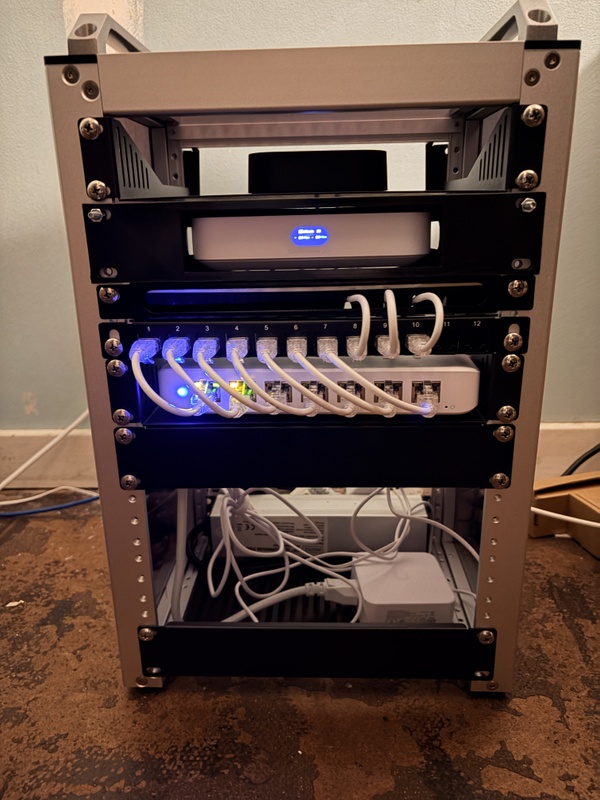

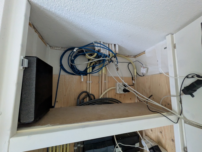

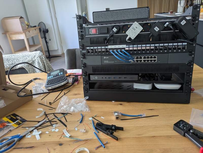

Ik ben recentelijk ook aan de gang gegaan met het aanpassen en vervangen van wat netwerkspul in de meterkast. Dit nadat de oude UniFi Security Gateway Pro 4 het begeven had.

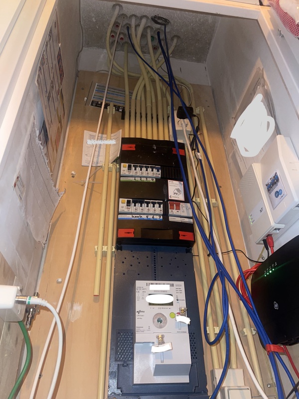

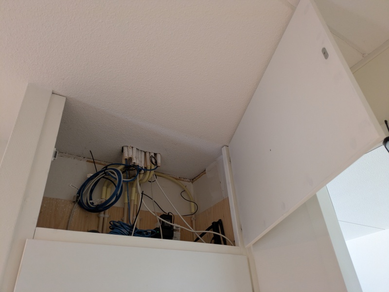

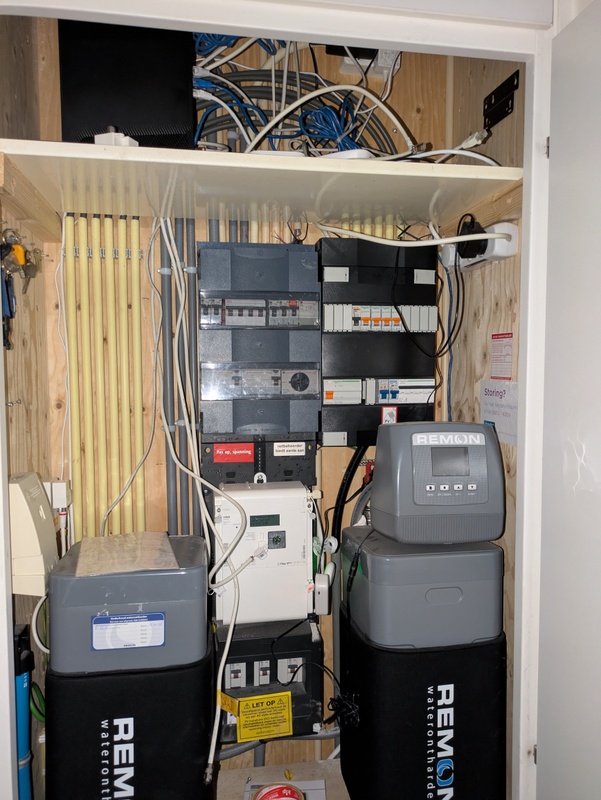

Ik had al een tijd voor ogen om de installatie in de meterkast aan te passen. In eerste instantie dacht ik het goed uitgewerkt te hebben, maar in de praktijk viel het toch vaak tegen. Alles zat al snel in de weg en met de vaste patchpaneel i.p.v. keystones ben je toch wat minder flexibel.
:strip_exif()/f/image/DI64phbLXQJN1pzhEKf5WEMP.jpg?f=fotoalbum_large)
Voor

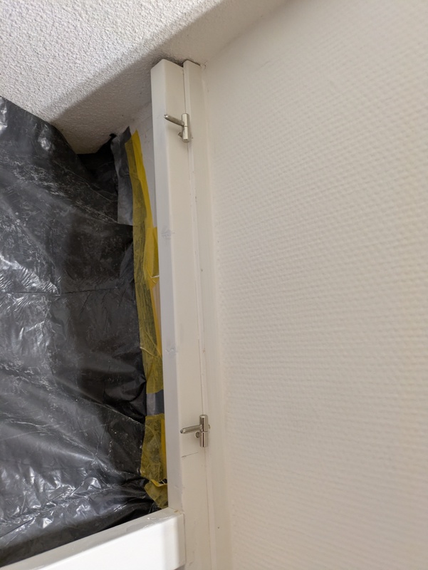

Ik heb dus aardig wat zitten denken hoe ik het netjes zou doen. De diepte van de meterkast was voornamelijk het probleem. De meeste switches zijn 325mm wat te diep zou zijn voor de huidige wallmount. Daarnaast is de meterkast maar 400mm diep. Na veel wikken en wegen ben ik op het volgende uitgekomen.

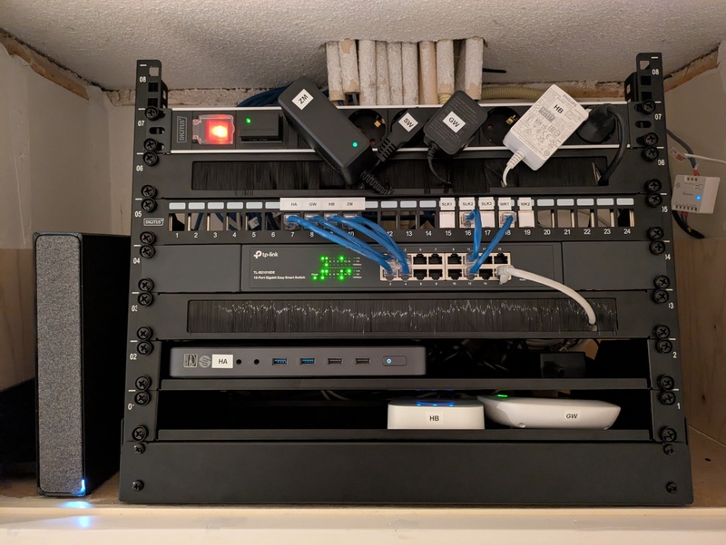

Na
Dit past precies. Door het weghalen van de PVC buizen en het net niet tegen het kozijn monteren van de nieuwe 6U wallmount is er voldoende ruimte zodat de kabels aan de voorzijde niet klemmen en voldoende ruimte aan de achterzijde voor ventilatie en stroomkabels. Ik ben meteen gaan uitbreiden met kabels via de kruipruimte naar buiten om ook daar een buitenwifi punt en diverse (deurbel)camera's te plaatsen.
Ik maakte mij aanvankelijk nog een beetje zorgen of de rackmount het gewicht in deze orientatie wel aankon, gezien die hiervoor niet gemaakt is, maar het hangt bijzonder stevig en er is geen flex te bekennen!
Er is voldoende ruimte om nog een 6U wallmount er onder te plaatsen voor eventuele uitbreiding meteen rackmount UPS / NAS of andere gear. Dit staat niet direct op de planning, maar is wel een nice-to-have. Ik gebruik nu nog een 918+ synology NAS die prima voldoet voor mijn huidige gebruik.
Voor

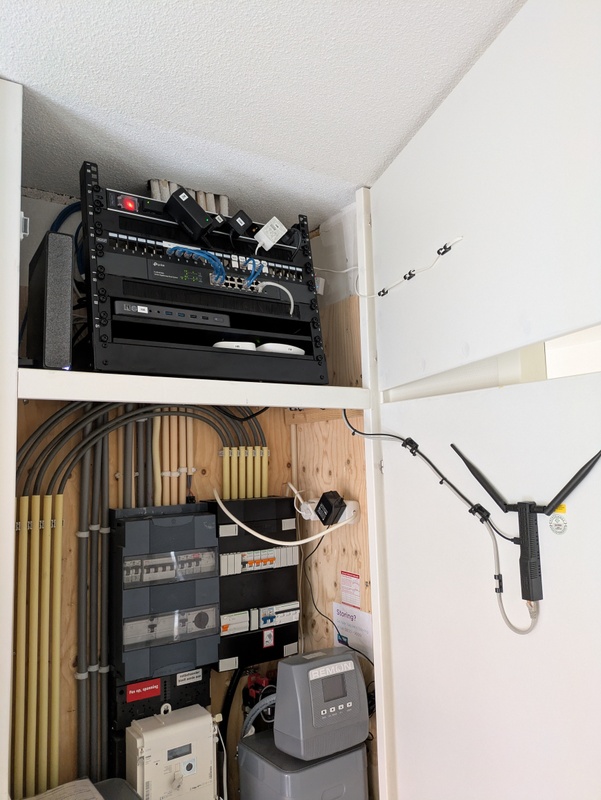

Hier bij het intreden van de nieuwe woning eerder dit jaar een soortgelijke keuze gemaakt. Jouw meterkast is nog wat ruimer dan de onze. Onze meterkast is 31 cm diep. De keuze kwam daarmee uit op:Koyuki-kun schreef op dinsdag 13 oktober 2026 @ 10:26:
Voor
Na
Ik moet nog een gat maken om de Unifi Chime te monteren. De juiste boor moet ik nog lenen van m'n zwager, dus dat staat nog op de to-do ;-). Ik heb nog twee FTP kabels in de buurt van de laadpaal liggen die ongebruikt zijn (Zaptec laadpaal gebruikt ze niet...). Deze kan ik ook nog aansluiten en afmonteren voor bijvoorbeeld een weerstation en/of sensor of er een auto geparkeerd staat oid. Ook nog ruimte om te gaan werken met de SuperLink spul zodra er een goede console komt van unifi. De laatste plekken in de 24-poort switch kunnen zich dan ook snel vullen. To be continued....
1. Hangend vanaf het plafond, front naar beneden gericht
2. Verticale oriëntatie aan de muur
Alhoewel 1 een optie is, maakt dit management naar mijn idee wat lastiger. Derhalve verkozen voor ook deze oriëntatie.
:strip_exif()/f/image/4ovwG7NfEWXM1eQVHDH0eKS4.jpg?f=fotoalbum_large)

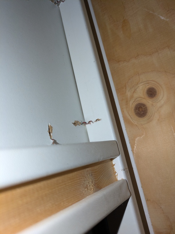

Hier heb ik zelf nog een klein beetje ruimte moeten winnen, omdat zelfs de kleinste rackmounted ubiquiti switches anderszins niet te plaatsen waren doordat de stroomkabels niet zouden passen wanneer flush in de meterkast geïnstalleerd.
Dit gedaan door de rackmount op enig opzet te positioneren, welk vrij rigoureus is gefixeerd. Combinatie van schroeven en L-ankers.
:strip_exif()/f/image/aFteTwsqOxS1exQhseJ4xBV4.jpg?f=fotoalbum_large)
Met enige periode verder, de switches operationeel. Als ook tussentijds de één-fase meterkast vervangen door drie-fasen, bovenstaand resultaat.
Sindsdien nog wat kleine schoonheidsaanpassingen verwerkt. Afdekplaatjes afgerond, enkel te lange patch kabeltje vervangen.
Inmiddels hangt de constructie zelf zo'n 6 maanden. Verder zonder problemen. De kleinste switch is een Pro XG 10 PoE switch en dient feitelijk als core switch voor de andere switch binnen de meterkast + kantoorruimte + gaming kamer. De andere is een Pro HD 24. De eerste 4 poorten zijn hier gereserveerd voor hardware binnen de meterkast. Gevolgd door overige aansluitingen binnen de woning. De eindpoorten zijn gereserveerd voor techniek, waarbij op moment van de foto dit de UPS binnen de meterkast en Alpha Ess thuisbatterij zijn welk aangesloten zijn.
Gelet op de beperkte omvang van de meterkast blijft mijn uiteindelijke hardware hier wat meer beperkt. Een belangrijk deel verblijft binnen enerzijds kantoor, anderzijds gaming kamer.

Kennen jullie RackBuilder.com en MiniRackBuilder.com al?
Ik plan een nieuwe meterkast installatie voor die laatste, een 10" rack setup.
Gebruik: ongeveer 20 UTP op patchpanel en verder wil ik ruimte voor 2 switches en onderaan een homeserver.
Hier het idee: https://minirackbuilder.com/?rack=digitus-9u-wall&slots=1:digitus-12p-1u-keystone,2:digitus-12p-1u-keystone,4:tplink-tl-sg108pe:shelf,5:unifi-usw-flex-25g-5:3d,6:deskpi-1u-brush-panel,7:pdu-10in-1u-4way,9:deskpi-1u-vented-shelf:shelf
Opmerkingen: Op 3U (lege module) lijkt me deze kabelgeleider nog nuttig https://www.conrad.be/nl/p/digitus-dn-10-org-1u-b-10-inch-kabelgeleiding-voor-patchkast-geschikt-voor-kastdiepte-vanaf-300-mm-zwart-ral-9005-2380166.html
En onderaan de kast (even een shelf getekend) een kleine mini-ITX server die 62mm hoog is. Zou dan nét uit kunnen door 2U vrij te houden lijkt me.
Wat zijn jullie ideeën en opmerkingen?
Is dit een handige manier van indelen? Zouden jullie wat veranderen en waarom?

Zou het een idee zijn om je 2e patchpaneel op 3U te doen, en dan op 2U ook een borstel paneel? Dan kan je vanaf je switch door het borstelpaneel onder, kabels door het rack heen en dan via de borstel op 2U naar je patchpanelen?sloth schreef op zaterdag 7 november 2026 @ 12:22:

En dan evt bij 8 & 9U een blindpaneel waar achter je dan je mini itx server plaatst.
Als je evt een rack kunt vinden met ook rails aan de achterzijde kan je misschien daar je PDU kwijt, scheelt je voorin weer.

ben zelf op dit moment nog bezig met "10 meterkast setup waar ik alles ga verstoppen achter patchpanels zelf. In de foto zie je nog niks maar achter de patch panels komen nog Ubiquiti UniFi Cloud Gateway Fiber, Ubiquiti Switch Pro XG 8 PoE en misschien nog nog een Ubiquiti Flex 2.5G PoE. vanuit de switch gebruik ik 0,15m slimline patchkabels die naar de RJ45 keystones gaan en via de voorzijde word alles met elkaar verbonden. van de voorkant lijkt het dus alleen of je 4U patch panel hebt.
Kies er in mijn situatie juist bewust voor om in de meterkast niet veel extra apparatuur te plaatsten en plaatst deze in de daartoe bestemde technische ruimte (in mijn geval mijn NAS en Server)
voorbeeld uit eind resultaat
als je het goed wil doen en meteen wil conformeren, gebruik een mantelbuis en bundel de kabels die in de buurt heb liggen zo goed mogelijk en ter afsluiting beschermband erover. beschermband voorkomt dat je met de platte schep er in de toekomst zo doorsteekt, bij netwerk niet zo spannend bij 230V iets minder wenselijk.Dracula schreef op maandag 2 november 2026 @ 17:42:

Beetje scheve foto, maar een beetje water in de groepenkast is soms toch wel makkelijk.
De Liander monteur stond de 3 fase meter erin te sleutelen tot hij letterlijk nattigheid voelde.
Paar weekjes later hadden we ineens een mooie nieuwe groepenkast.

haha wat bedoel je? je had eerst een andere groepenkast maar omdat er wat fout ging bij de installatie van Liander heb je nu ineens een nieuwe groepenkast?prettynifty schreef op zondag 15 november 2026 @ 21:56:
edit keek nog even maar zie ik nou een groep voor de PV met een gedeelde aardlekschakelaar dat is niet hoe het heurt hoor, maar dat is een beetje offtopic voor dit forum. En nu ik toch offtopic gegaan ben, had je niet direct nog een paar extra WCDs kunnen nemen? Want als je je unifi toevoeg wordt het een verdeeldoos zo te zien, niet dat dat niet kan uiteraard maar misschien in zo'n nette kast misschien mooier met vaste WCDs
[ Voor 33% gewijzigd door Ramkoe op 16-11-2026 15:50 ]
Puur aanname, maar ik denk dat @prettynifty mogelijk overging van 1 naar 3F oid, en dat daar ter plekke de monteur van/namens de netbeheerder erachter kwam dat er ook water-lekkage is/was, en dat deze ook al achter het meterbord en/of in de aansluitkast terecht gekomen is/was.Ramkoe schreef op maandag 16 november 2026 @ 15:46:
(Mogelijk een leiding die eindigde in de groepenkast die vol water zit/zat?) Maar aangezien water altijd naar beneden komt, zal ook vorige groepenkast aangetast zijn geweest door water.
Klopt dit is natuurlijk meer voor hier: Het grote topic voor Elektra huisinstallaties - Deel 4edit keek nog even maar zie ik nou een groep voor de PV met een gedeelde aardlekschakelaar dat is niet hoe het heurt hoor, maar dat is een beetje offtopic voor dit forum.
Maar je hebt wel een goed punt, ik zie (lijk te zien) 2x een 1 fase PV aansluiting (Groep 1 & Groep 7), en deze horen beide op een eigen aardlekautomaat, en niet gedeeld met andere groepen op een aardlekschakelaar.
Tevens moet je dan ook nog checken of de aardlekschakelaars wel 63A nominaal rated zijn, al zal dat met (neem ik aan) huidige setup van beide B16 ook niet direct fout gaat met 40A nominaal rated aardlekschakelaars. (25A vanuit het net + 16A op die fase vanuit de PV)
Dit is sowieso wel een goed punt, @prettynifty je hebt nu 1x een dubbel WCD die nu al bezet is, deze zou ik persoonlijk ook liever uitbreiden zodat je nog iets reserve hebtEn nu ik toch offtopic gegaan ben, had je niet direct nog een paar extra WCDs kunnen nemen? Want als je je unifi toevoeg wordt het een verdeeldoos zo te zien, niet dat dat niet kan uiteraard maar misschien in zo'n nette kast misschien mooier met vaste WCDs

Lekkage van de cv-ketel druppelde via een loze leiding de meterkast in. Dus hadden we water in de groepenkast. En de Liander monteur kwam inderdaad een een 3 fase meter ophangen (en dan moet de kap even van de groepenkast af, Dat is het moment waarop hij nattigheid voelde).Ramkoe schreef op maandag 16 november 2026 @ 15:46:
Boven in de meterkast zit nog een WCD (staat niet op de foto).
