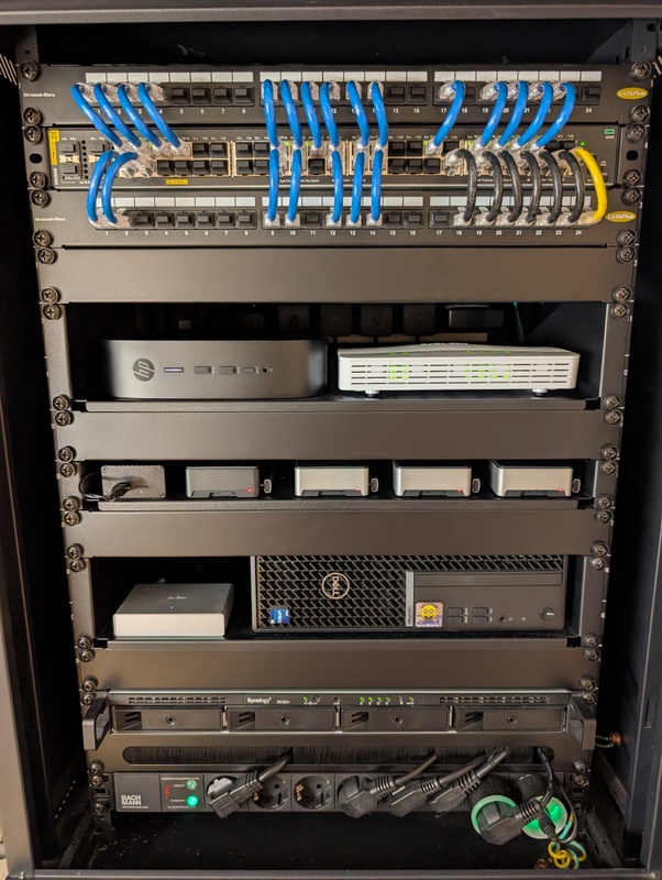

Goed, ik denk dat ik dan maar een stekker maak die het rek met de aarde van de WCD verbindt. Bedankt voor de uitleg! (y) :)
Hier nog een plaatje met hoe het er uit zag tegen etenstijd:
Afbeeldingslocatie: https://rotjes.bangblog.eu/tweakers/gathering/1656249_lan-afwerking-d4/Rack-in-aanbouw-bedrading-nog-te-doen.jpg
Als het af is zal ik het eindresultaat ook wel delen. En alles bij elkaar opgeteld is inderdaad wat er staat niet goedkoop. (maar dat komt vooral door wat er in de silverstone kast zit)

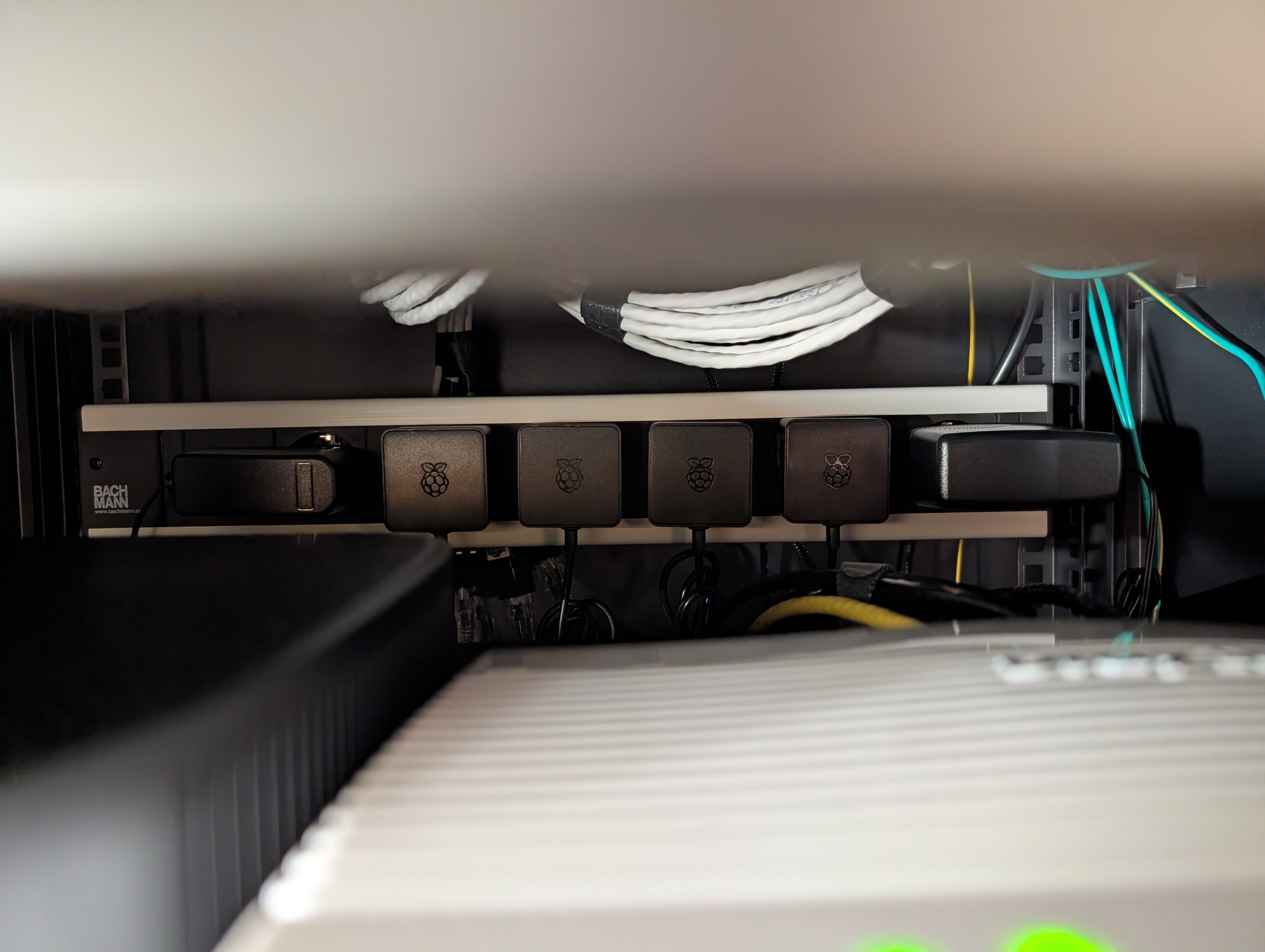

Aangezien de vorige setup vooral de TP-Link link spullen had en inmiddels aan vervanging toe was (EAP 245 eol, oc200 al even op de markt, 2x bij een flash gehad hele config omzeep). Hier een kleine upgrade:
Afbeeldingslocatie: https://tweakers.net/i/mvZOpgliXl5xbTOaDxGU69Dk5zI=/x800/filters:strip_icc():strip_exif()/f/image/zD5gLNZX5vhqfiUoxSsbGLQF.jpg?f=fotoalbum_large
Router: uitvoering: DrayTek Vigor 2136F
Switch: uitvoering: HPE Aruba Networking CX 6000 48p 10M/100M/1G Class4 PoE 4p SFP 1G 370W Switch
HP Thin doet Home Assistant, een de verzameling Pi's is ook uitgebreid tov de vorige keer. Pi's hebben allemaal originele voeding, via wat ruimere 19 inch stekkerdoos.
IP KVM: uitvoering: GL.iNet Comet PoE (GL-RM1PE)
Stekkerdoos: uitvoering: Bachmann 19 Inch Stekkerdoos - 8x Sockets Overvoltage Protection 1U (de vorige was ineens pinnetje aarde omgebogen met stekker erin doen).

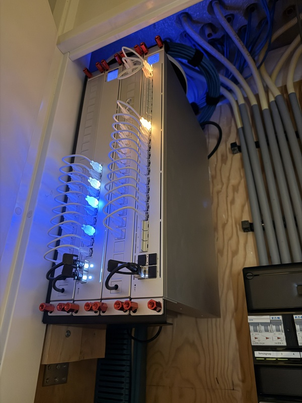

En een kleine update, onlangs (net voor onze vakantie) via marktplaats een USP-RPS kunnen overnemen voor 150€ (inclusief 2 kabels en het verzenden ervan), om deze unit zijn werk echt te laten doen ben je meerdere groepen/fasen nodig achter je serverrack en dat is wat we vandaag gemaakt hebben (het huidige is tijdelijk tot we de definitieve wand gaan zetten), er lag al een dedicated groep voor het rack achter alleen hebben we nu een 2e neergelegd deze zit tevens op een andere fase van het huis, hiervoor heb ik de groep gepakt welke van de binnenunit van de warmtepomp is (dit is een klein verbruiker wat we van te voren hebben gemonitoord).
We hebben zoals op het plaatje te zien is genoeg kabel laten liggen om het straks netjes af te werken:
Afbeeldingslocatie: https://tweakers.net/i/0hDaNHeErNx0Qt3jQN0hz0OMSZM=/x800/filters:strip_icc():strip_exif()/f/image/Cxi11OwGz9acvCrL92awyAaP.jpg?f=fotoalbum_large
De usp-rps :)Afbeeldingslocatie: https://tweakers.net/i/lHmZuCOqkfXH1_7jfidWQOBtQpY=/800x/filters:strip_icc():strip_exif()/f/image/HV5XKkBfr7wvQwUCemOJJR0v.jpg?f=fotoalbum_large
Overzicht plaatje
Afbeeldingslocatie: https://tweakers.net/i/gDrCNZd9T5IjVuRfgEsCpOPXLt4=/x800/filters:strip_icc():strip_exif()/f/image/hTc0Ol2fmSL0L2PWMStsZ049.jpg?f=fotoalbum_large
En de UTR welke via een poe injector tijdelijk in het rack hangt.
Afbeeldingslocatie: https://tweakers.net/i/bWb2V62nNZmNMoRpAtIs2o73dfo=/x800/filters:strip_icc():strip_exif()/f/image/jEYf6NDMQH58oaNAp6yFaKEp.jpg?f=fotoalbum_large
  • jadjong
'I'll buy anything if it is shiny and made by Unifi'.
Doe je die kabels nog in een goot? :+

@LightStar nette kast. Vraagje welke led strip is het?
Staat die 24/7 aan of nu voor de fotoshoot :)?
Blog - Glasnet status (privé log) - Nette LAN - RIPE Atlas Probe - Globalping Probe
  • LightStar
  • Laatst online: 04-11 15:12
RobbyTown schreef op zaterdag 15 augustus 2026 @ 13:30:
1 van Tuya, die blauwe op de achterwand een zigbee ding van 5 meter, ze gaan beide aan zodra je de kamer binnenloopt en gaan na een aantal minuten bij geen beweging weer uit.
  • LightStar
jadjong schreef op zaterdag 15 augustus 2026 @ 13:13:
Aan de achterkant, ja zodra de achterwand wordt geplaatst komt er een kabeldoorvoer :) dan wordt het netjes :)

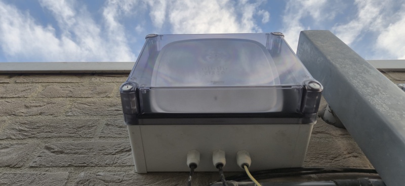

Hi,
Ik heb mijn beide outdoor WiFi's vervangen , van WiFi 5 Cisco 571E's naar Cisco 9130AXI's.
Oa het verbod om 6Ghz outdoor uit te zenden + beperking van 200mW heeft me doen besluiten om gewoon maar lekker WiFi 6 daar te hangen.
Mijn grootste "goal" is het gebrek aan 4G / 5G dekking, dus ik wil perfecte VoWiFi dekking in en rondom mijn huis.
Bijkomstig wou ik security-wise ook van WPA2 af , en had ik deze voor 75€ opgepikt.. Cisco 9124's zijn totaal buiten budget helaas.

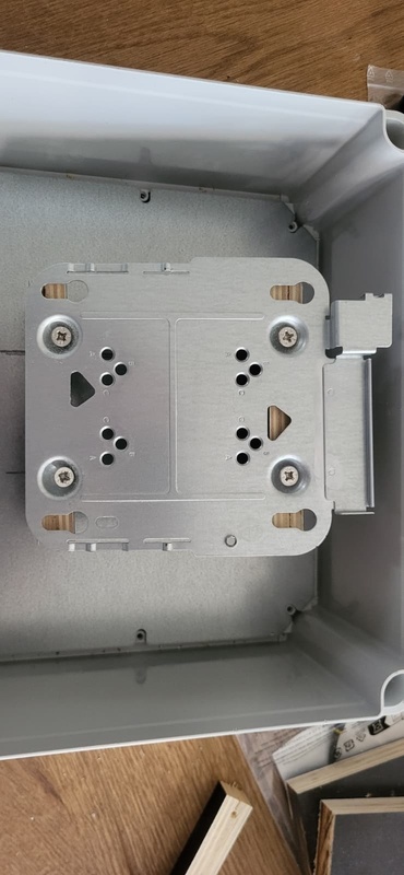

1: IP66 bakje gekocht, zo "klein" mogelijk .. Mn keuze is gevallen op een Schneider Thalassa TBS , inclusief metalen baseplate.
Afbeeldingslocatie: https://tweakers.net/i/Ab5wsuUgGcb9NElNZnJVN0AwmR4=/x800/filters:strip_icc():strip_exif()/f/image/BRmv3NCXvWFhW0PCV1318C8C.jpg?f=fotoalbum_large

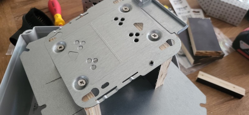

2. Het ap was , op enkele mm, net te groot voor de kast... Oa voor afstraalgedrag toch gegaan voor een +- 15graden neerwaartse plaatsing.
Afbeeldingslocatie: https://tweakers.net/i/afPXd_nk5yh-wDxpKtYmDd82OgA=/800x/filters:strip_icc():strip_exif()/f/image/V8ufPnRVwtIIpBXTyxc1s0MH.jpg?f=fotoalbum_large
3. eng... zo hoog !
Afbeeldingslocatie: https://tweakers.net/i/dFZpdPGl76-Pczp8Ju4jkOKNWa4=/x800/filters:strip_icc():strip_exif()/f/image/0T3358bRNRhtQ0yQJxZHeq1z.jpg?f=fotoalbum_large
4. ja .. afgewerkt product .. (foto's nemen op 8meter hoog is beetje eng)
Afbeeldingslocatie: https://tweakers.net/i/w3uvvTANKzyq2u2OOHcyvoswtGw=/800x/filters:strip_icc():strip_exif()/f/image/FMG66G7fUE5Tpr4f2nFXK5l3.jpg?f=fotoalbum_large
De kabels zijn nog steeds Cat6 Belden 7965EPE.. ik had een destijds een 100m bobijntje gekocht en in 2 geknipt , in de hoop dat LAG / LACP op de 571E werkend te krijgen ... vandaag de dag is het internet + console.
de behuizing kost me eerlijk gezegd wel bijna enkele dBm's .. waar ik vroeger RSSI -40/-45 had, kom ik nu op -50/-55 en een speedtest van 3 a 400Mbps+... nog steeds méééér dan zat voor mijn VoWiFi rondom mijn huis.
Ik heb er aan de voorkant vh huis nog een 2e hangen .. Daar heb ik de Cat5E wel vernieuwd naar een Draka Supercat7 UC900... die keystone moet opnieuw bekeken worden , want LAN geeft maar 100Mbps aan :(
ik ben iig wel blij ivm alles in 1 controller & totaal geen 2.4Ghz meer nodig.
Joepie !

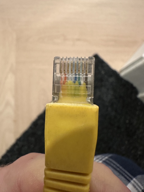

Hoi, ik ben twee cat6a kabels aan het monteren. Aan de ene kant zijn het twee keystones. Aan de andere kant een gira WCD (2 ingangen). Nu wil de boel prima werken als ik de kabel van de WCD recht houdt (stukje uit het WCD gat), maar zodra ik de WCD afmonteer wil ader 8 op één van de twee kabels niet werken. Meerdere keren opnieuw gemonteerd. Ligt echt aan de knelling lijkt wel. Iemand tips?
  • tagican
  • Laatst online: 10:34
@aerials1990 Anders eens proberen om de kabels om te draaien op de WCD? Als het probleem zich dan bij de andere kabel voordoet, dan weet je dat dit aan de WCD ligt. Mocht het probleem mee verhuizen, dan zo je toch nog eens kunnen kijken of de keystone aan de andere kant wel goed is. En anders wordt het een kwestie van de kabel controleren, denk ik.

ik moet zeggen dat ik de montage van @ijske wel goed en netjes uitgevoerd vind (daar gaat dit topic over :)). Alleen kan je je inderdaad wel afvragen of een AP die geschikt is voor gebruik in de buitenlucht niet handiger was, ipv een binnen-AP op te sluiten in een plastic aquarium.
Overigens, zou je hier geen condensvorming bij kunnen krijgen, waarna dit apparaat alsnog aan hoge luchtvochtigheid wordt blootgesteld, of valt dat wel mee?
Ik zou me eerder zorgen maken over de temperatuur met de zon er op.
  • ijske
  • Laatst online: 10-11 18:57
Ja Dit ! ..
ik had ook liever iets a-la Tp-link EAP650 Outdoor sized .. maar als je voor Cisco gaat zijn ze basicly allemaal huge , lelijk & duur ..
De 9124AXI is quasi even hoog, 2cm breder maar wel +1000€ duurder.
de 1562I bv is iets kleiner, maar eigenlijk nu alweer outdated.
(en nee, geen vrouw hier )
ik kan er best mee leven als ik daar elke 2 of 3 jaar een nieuwe AP in moet duwen :).. bv oude 2802/3802i'tjes pik je op voor tientjes , 91** reeks 100€?
Ik ben er wel redelijk van overtuigd dat ze het wel overleven ..
Bij oververhitting (+50graden) schakelt het AP al terug van 4x4 naar 2x2.
Echter vind je mij echt niet de tuin bij alles boven de 30graden ;-)
im happy with em :)
  • aerials1990
  • Registratie: Juni 2017
  • Laatst online: 19:44
tagican schreef op dinsdag 18 augustus 2026 @ 08:38:
Het is gelukt! De kabelmantel zat niet ver genoeg in de behuizing, waardoor de aders afgekneld raakten zodra de kabel boog bij het terugplaatsen in de inbouwdoos.

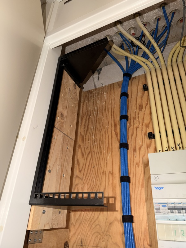

Ik heb ook eindelijk eens wat te delen. Inspiratie gehaald uit een 10 jaar oude post. De oplossing om een paneeltje los te halen en er een deurtje van te maken is goud, dus credits naar @Robbie T
Mijn context: andere woning, voor mij nieuwe meterkast, oude rommel, mijn nieuwe rommel, kabel explosie.
Bij mij kwam er nog een portie ruimtegebrek bovenop. De meterkast zat al aardig vol met een waterontharder, en de kast zelf is ook niet bepaald diep. De enige manier om wat extra ruimte te vinden was het bovenste paneel open te maken en daar een deurtje van te maken.
Afbeeldingslocatie: https://tweakers.net/i/mgovyhFO8bvgy_rfgzFyw0PACwQ=/x800/filters:strip_icc():strip_exif()/f/image/jizOff7VxoDbzdjbQ2FZYD7G.jpg?f=fotoalbum_large
Het paneeltje erboven zat vast met van die vieze klemmen die je nooit zonder schade loskrijgt. Met wat geweld ging het toch los, en met plamuur en verf kreeg ik het weer redelijk netjes. Daarna heb ik er met paumelle scharniertjes en een magneetje een deurtje van gemaakt.
Afbeeldingslocatie: https://tweakers.net/i/kgcbE7Y7t9kVRXOzmz3DKLrl_Bk=/x800/filters:strip_icc():strip_exif()/f/image/tMFEMC5YJZWwqzkJVsEUdkee.jpg?f=fotoalbum_large
Afbeeldingslocatie: https://tweakers.net/i/F1cYHG1MvP7HNqloS-qpZYBwH18=/x800/filters:strip_icc():strip_exif()/f/image/6WbAnvlSc2fQ3QiiS7Uf75c1.jpg?f=fotoalbum_large
Afbeeldingslocatie: https://tweakers.net/i/F97Y0SFaWJRM_KRTiW-KQWAFKpE=/800x/filters:strip_icc():strip_exif()/f/image/clc9d6I3aP3husr0GoTdzsRX.jpg?f=fotoalbum_large
Toen het paneeltje eenmaal zat, heb ik meteen het plankje eronder op gelijke hoogte gebracht met het kozijn. Daarna heb ik uit verschillende kamers de coax vervangen door CAT6 en daar daar keystones aan geknepen. Daarna op elke plek er een nette aansluiting van gemaakt in de inbouwdoos.
Nu ik toch met kabels in de weer was, was het ook een mooi moment om de ouderwetse domme gong van de deurbel nieuw leven in te blazen. De notificaties van de nest deurbel kreeg alleen ik op mijn telefoon, en dat is voor vriending thuis natuurlijk helemaal niks waard. We wouden graag een ouderwets geluid in huis. De oude gong laat ik nu aansturen via Home Assistant en een Sonoff module. Werkt prima, al moet die module nog wel even netjes in een doosje verdwijnen.
Afbeeldingslocatie: https://tweakers.net/i/de6l5lnbvg37-dnq_F6UuMxG8ks=/800x/filters:strip_icc():strip_exif()/f/image/KS0PesgPUMJTZcIeofbXvfyU.jpg?f=fotoalbum_large

  • Koyuki-kun
  • Laatst online: 08-11 19:27
Ik ben recentelijk ook aan de gang gegaan met het aanpassen en vervangen van wat netwerkspul in de meterkast. Dit nadat de oude UniFi Security Gateway Pro 4 het begeven had.
Ik had al een tijd voor ogen om de installatie in de meterkast aan te passen. In eerste instantie dacht ik het goed uitgewerkt te hebben, maar in de praktijk viel het toch vaak tegen. Alles zat al snel in de weg en met de vaste patchpaneel i.p.v. keystones ben je toch wat minder flexibel.
Afbeeldingslocatie: https://tweakers.net/i/Z2xBudYWsyEifFfhxtYKdsjcEZk=/x800/filters:strip_icc():strip_exif()/f/image/DI64phbLXQJN1pzhEKf5WEMP.jpg?f=fotoalbum_large
Voor
Ik heb dus aardig wat zitten denken hoe ik het netjes zou doen. De diepte van de meterkast was voornamelijk het probleem. De meeste switches zijn 325mm wat te diep zou zijn voor de huidige wallmount. Daarnaast is de meterkast maar 400mm diep. Na veel wikken en wegen ben ik op het volgende uitgekomen.
Afbeeldingslocatie: https://tweakers.net/i/b5nd4b4wmj5sjE4TVgT9mcOehPE=/x800/filters:strip_icc():strip_exif()/f/image/Q1IgoCjhVsR7RdadBqLaMkUJ.jpg?f=fotoalbum_large
Na
Dit past precies. Door het weghalen van de PVC buizen en het net niet tegen het kozijn monteren van de nieuwe 6U wallmount is er voldoende ruimte zodat de kabels aan de voorzijde niet klemmen en voldoende ruimte aan de achterzijde voor ventilatie en stroomkabels. Ik ben meteen gaan uitbreiden met kabels via de kruipruimte naar buiten om ook daar een buitenwifi punt en diverse (deurbel)camera's te plaatsen.
Afbeeldingslocatie: https://tweakers.net/i/M6DgyGDf92PqKvu7RgFUoal3khU=/800x/filters:strip_icc():strip_exif()/f/image/fgSR4wipM9znMNIefH665fpU.jpg?f=fotoalbum_large
Ik maakte mij aanvankelijk nog een beetje zorgen of de rackmount het gewicht in deze orientatie wel aankon, gezien die hiervoor niet gemaakt is, maar het hangt bijzonder stevig en er is geen flex te bekennen!
Er is voldoende ruimte om nog een 6U wallmount er onder te plaatsen voor eventuele uitbreiding meteen rackmount UPS / NAS of andere gear. Dit staat niet direct op de planning, maar is wel een nice-to-have. Ik gebruik nu nog een 918+ synology NAS die prima voldoet voor mijn huidige gebruik.
Ik moet nog een gat maken om de Unifi Chime te monteren. De juiste boor moet ik nog lenen van m'n zwager, dus dat staat nog op de to-do ;-). Ik heb nog twee FTP kabels in de buurt van de laadpaal liggen die ongebruikt zijn (Zaptec laadpaal gebruikt ze niet...). Deze kan ik ook nog aansluiten en afmonteren voor bijvoorbeeld een weerstation en/of sensor of er een auto geparkeerd staat oid. Ook nog ruimte om te gaan werken met de SuperLink spul zodra er een goede console komt van unifi. De laatste plekken in de 24-poort switch kunnen zich dan ook snel vullen. To be continued....
  • Pepper92
Kort vraagje zonder gelijk een heel topic te openen.
Net een UTP kabel doorgeknipt en er een nieuwe stekker op gemonteerd. Netwerktester geeft aan dat 4 en 5 omgewisseld zijn. Na 2 nieuwe pogingen waarbij ik toch écht het idee had het goed te hebben gedaan, blijkt de ‘fabrieks-af’ kabel verkeerd om te zijn aangesloten?
Gek? Of is dit een ander aansluitschema? Er wordt een PoE device (TP link omada EAP 245) op aangesloten. De fabriekskant opnieuw doen of kan het geen kwaad zo (volgens ChatGPT).
Afbeeldingslocatie: https://tweakers.net/i/XBJbj6ByWkw2dGeRMW7T5ityeEE=/x800/filters:strip_icc():strip_exif()/f/image/TvOlK05KZMwsNmNQwd1bnQt8.jpg?f=fotoalbum_large
  • Annuk
  • Laatst online: 19:53
Annuk
Pepper92 schreef op zaterdag 17 oktober 2026 @ 09:00:
De correcte volgorde kan je natuurlijk zelf wel vinden online, genoeg afbeeldingen etc van ;)
Maar waarom afgeknipt? Om het door een buisje te krijgen?
Maar zou inderdaad even zorgen dat beide uiteinden volgens specificaties zijn gemaakt, oftewel is af-fabriek fout dan die ook even overnieuw doen.
  • TurboTon1973
  • Laatst online: 19:03
Kan soms ook de kabeltester zijn. Ik had altijd een goedkope kabeltester die vaak aan gaf dat kabels fout waren aangesloten. Vorige jaar zag ik hier iemand dit ook melden en die had toen een Klein kabeltester gekocht en ineens maakte alle draden goed contact.
Ik heb deze ervaring ook na aanschaf. En ik ben nog steeds even (on)handig.
  • lier
  • Laatst online: 16:18
lier
MikroTik nerd
Ik zie al gelijk dat 4 en 5 omgedraaid zijn (zonder kabel tester of ai 😉). Dit is geen standaard die in deze stekker gebruikt is. Maar als je hem wil laten werken, moet je ervoor zorgen dat beide kanten dezelfde volgorde hebben voor alle aders.
Eerst het probleem, dan de oplossing
  • Gwaihir
Ja, beetje vreemd, een fabriek die z'n eigen 'standaard' hanteert, maar niet automatisch fout. Wanneer hij 't verder altijd prima deed (qua snelheid), dan zorgen dat beide kanten gelijk zijn.
Er zit een logica achter die ervoor zorgt dat de twisted pairs tot hun recht komen. Een kabel die 't op dat punt bont maakt, haalt nog pakweg 10 Mbit/s. (Ik spreek uit ervaring.) Loop je daar tegenaan, dan zou ik zoals @Annuk zegt beide einden afknippen en volgens de standaard eraan zetten.
  • Annuk
Annuk
TurboTon1973 schreef op zaterdag 17 oktober 2026 @ 11:12:
Wat ik zelf altijd een prima optie vind en beter dan zo'n goedkope tester met lampjes is gewoon een laptop/device pakken dat een tenminste 1Gbit aansluiting heeft, dit i.c.m. je/een router of simpele Gbit switch.
Test evt eerst je patchkabels en adapters die je gebruikt of je ethernetkaart dan direct een 1Gbit verbinding krijgt, zo ja dan test je dan met je eigen/nieuwe kabel als tussenliggend en pakt je laptop oid dan direct weer Gbit dan weet je 99% zeker dat je kabel goed is.
  • Pepper92
Annuk schreef op zaterdag 17 oktober 2026 @ 09:06:
Jup kwam uit de vloer, nu via een buisje uit de muur. Vond het alleen zo vreemd dat het originele uiteinde een verwisseling had
  • MeltedForest
  • Laatst online: 01-11 17:20
MeltedForest
Lenny-t
Pepper92 schreef op zaterdag 17 oktober 2026 @ 12:50:
De volgorde maakt niet uit, als het maar aan beide kanten gelijk is. Dus waarschijnlijk was dit de makkelijkste variant in de fabriek?
  • Annuk
Annuk
MeltedForest schreef op zondag 18 oktober 2026 @ 12:55:
Zeker maakt de volgorde wel uit, en hoe hogere snelheden je wilt bereiken hoe belangrijker het wordt.
De twisting en volgorde heeft zeker wel invloed, dat is ook de reden dat er standaarden en classificaties zijn.
Als je jou bericht heel plat opvat kun je ook elk willekeurig 8-aderige kabel pakken en "omtoveren" tot een data kabel
  • Minimalist1
  • Registratie: Juni 2026
  • Laatst online: 11:59
Annuk schreef op zondag 18 oktober 2026 @ 13:02:
Tikje onnozel natuurlijk….. voor die laatste mm’s voor de stekker maakt het in de praktijk helemaal niets uit.
Waarom je als fabrikant van een patch kabel niet gewoon een standaard volgt is natuurlijk wat anders.
  • Annuk
Annuk
Minimalist1 schreef op zondag 18 oktober 2026 @ 13:23:
Het untwisten voor die laatste paar mm maakt inderdaad niet uit, maar de volgorde van insteken natuurlijk wel, en daar ging het in mijn ogen om in mijn vorige reactie.
Het untwisten op langere lengte heeft zeker wel invloeden.
Nou dit inderdaad.. snap ook niet waarom dat is
  • Dartlink
  • Laatst online: 19:50
Zeker wel, je NeXT waarde geeft dan teveel demping, werkt het? Zeker. Is het in spec? Nee.
Hele gebouwen heb ik afgekeurd zien worden omdat de installateur de twist net te ver heeft onttwist...

  • psychodude
  • Laatst online: 20:11
Koyuki-kun schreef op dinsdag 13 oktober 2026 @ 10:26:
Voor
Na
Hier bij het intreden van de nieuwe woning eerder dit jaar een soortgelijke keuze gemaakt. Jouw meterkast is nog wat ruimer dan de onze. Onze meterkast is 31 cm diep. De keuze kwam daarmee uit op:
1. Hangend vanaf het plafond, front naar beneden gericht
2. Verticale oriëntatie aan de muur
Alhoewel 1 een optie is, maakt dit management naar mijn idee wat lastiger. Derhalve verkozen voor ook deze oriëntatie.
Afbeeldingslocatie: https://tweakers.net/i/eIGQrDuqoaawRHOPQoaePRUaSqk=/x800/filters:strip_icc():strip_exif()/f/image/4ovwG7NfEWXM1eQVHDH0eKS4.jpg?f=fotoalbum_large
Hier heb ik zelf nog een klein beetje ruimte moeten winnen, omdat zelfs de kleinste rackmounted ubiquiti switches anderszins niet te plaatsen waren doordat de stroomkabels niet zouden passen wanneer flush in de meterkast geïnstalleerd.
Dit gedaan door de rackmount op enig opzet te positioneren, welk vrij rigoureus is gefixeerd. Combinatie van schroeven en L-ankers.
Afbeeldingslocatie: https://tweakers.net/i/DeSLIpQQEqQDQPonobYKn33-uEQ=/x800/filters:strip_icc():strip_exif()/f/image/aFteTwsqOxS1exQhseJ4xBV4.jpg?f=fotoalbum_large
Met enige periode verder, de switches operationeel. Als ook tussentijds de één-fase meterkast vervangen door drie-fasen, bovenstaand resultaat.
Sindsdien nog wat kleine schoonheidsaanpassingen verwerkt. Afdekplaatjes afgerond, enkel te lange patch kabeltje vervangen.
Inmiddels hangt de constructie zelf zo'n 6 maanden. Verder zonder problemen. De kleinste switch is een Pro XG 10 PoE switch en dient feitelijk als core switch voor de andere switch binnen de meterkast + kantoorruimte + gaming kamer. De andere is een Pro HD 24. De eerste 4 poorten zijn hier gereserveerd voor hardware binnen de meterkast. Gevolgd door overige aansluitingen binnen de woning. De eindpoorten zijn gereserveerd voor techniek, waarbij op moment van de foto dit de UPS binnen de meterkast en Alpha Ess thuisbatterij zijn welk aangesloten zijn.
Gelet op de beperkte omvang van de meterkast blijft mijn uiteindelijke hardware hier wat meer beperkt. Een belangrijk deel verblijft binnen enerzijds kantoor, anderzijds gaming kamer.

Dus ja twist is extreem belangrijk en dat is ook heel begrijpelijk.
Een 1Gb signaal bestaat uit vier parallel full duplex kanalen van aderparen.
Een getwist aderpaar is naar buiten toe neutraal omdat het een gebalanceerde lijn is (ene ader heeft hetzelfde signaal als de andere maar tegengesteld dus heffen ze elkaar op).
Als er geen twist is heb je dus signaal naar buiten toe en aangezien je in een kabel vier signaalpaden hebt zullen die elkaar dan heel sterk beïnvloeden met als gevolg geen correcte data meer.
  • psychodude
Ben(V) schreef op zondag 18 oktober 2026 @ 14:24:
Platte kabels hebben nog steeds getwiste aderparen.
Ik heb wel een een stukje ongetwiste kabel van een halve meter getest en het netwerk daarover werkte voor geen meter meer.
Correctheid van data wordt inderdaad mede bepaald door twist. Alhoewel in huis-tuin-en-keuken gebruik, dit wel degelijk iets meer vergevingsgezind is.
Maar inderdaad, 50 cm untwisted, ga je niet mee wegkomen. Dit is meer gevolg van ondergelegen techniek, dan iets anders. Want ook binnen Cat1 zou je hier al niet mee wegkomen, ondanks het feit dat je daar maar één aderpaar kent. Niet alleen signaal naar buiten toe, maar ook externe invloeden doen dit verstoren. Zonder twist is extern ruis binnen één ader meer aanwezig dan de andere, en kan niet gefilterd worden bij ontvangst. Met twist, zijn beide kabels op soortgelijke wijze onderhevig aan ruis en is ruis als niet-gespiegelde data aanwezig en te filteren.
Maar bijvoorbeeld 3 mm meer untwisting dan strikt noodzakelijk binnen een keystone connector, daar ga je thuis in de praktijk weinig hinder van hebben.
Verder zijn switches en hardware redelijk kleurenblind. De enige verwachting is 568A of 568B specificatie. Maar je kunt paren verwisselen zonder performance impact. Vanuit een techniek oogpunt zijn de draden fysiek namelijk hetzelfde. Wat je niet kunt doen is slechts één van de aders binnen een paar vervangen. Bruin + bruin-wit ruilen met oranje + oranje-wit, dat kan bijvoorbeeld. Maar enkel bruin + orange vervangen, en bruin-wit + oranje-wit behouden conform een bestaande specificatie, dat kan dus niet. Althans, niet zonder performance verlies.
Twist is verder op zich niet per se noodzakelijk voor data transmissie in bredere zin, maar ook dit is gewoon een kwestie van standaardisatie. Voor UTP een vereiste, door de manier waarop het als techniek + standaardisatie is geïmplementeerd. Coax en glasvezel bijvoorbeeld kent het niet.

Als je een gebalanceerde lijn over maar een enkel aderpaar zou kunnen gebruiken zal die veel minder problemen geven.
Immer je hebt dan geen last van Alien Near-End Crosstalk, dat onstaat door de ander drie data channels van een 1Gb verbinding.
Twist is noodzakelijk voor alle gebalanceerde lijnen en coax is dat gewoon niet.
UTP heet niet voor Unshielded Twisted Pair.
En ik zou toch echt adviseren om bij montage de twist zo lang mogelijk in stand te houden, iets te ver untwisten zal niet meteen tot gevolg hebben dat het netwerk niet meer werkt maar kan wel tot heel erg ondefinieerbare problemen leiden die dan heel moeilijk te pinpointen zijn.

Dat is geen garantie. Er bestaan ook platte kabels zonder twist:
YouTube: HOW TO TERMINATE FLAT ETHERNET CABLE
Mijn ervaringen met dergelijke testen zijn totaal anders.
In die testen was 1gbps zonder twist geen enkel probleem.

Dat laatste gaf ik dus ook aan.
Verder is twist niet noodzakelijk voor alle gebalanceerde lijnen, twin lead is een optie voor ook grotere afstanden. Voor korte lengtes, functioneren ribbon cables untwisted ook.
En natuurlijk is niet het advies om meer dan noodzakelijk te untwisten. Maar in de praktijk is dit deel gewoonweg vrij vergevingsgezind. Bij connectie problemen bungelt dit echt ver onderaan de lijst qua mogelijke oorzaken in de thuissituatie.
