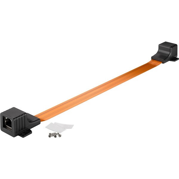

Dat raam zou een optie kunnen zijn. Zou je platte UTP kabel voor kunnen gebruiken en een outdoor accesspoint met POE.
Afbeeldingslocatie: https://tweakers.net/i/tUVm-A6sdFpMUkHFw-p3WHPhXYc=/fit-in/4920x3264/filters:max_bytes(3145728):no_upscale():strip_icc():strip_exif()/f/image/Hwa94tvk1nhUCeu0vFzkq4NL.jpg?f=user_large
https://www.kabelshop.nl/Goobay-RJ45-adapter-voor-raam-en-deur-Goobay-0-25-meter-Cat5e-71411-i31422.html

Interessante optie! Bij dit type is het waarschijnlijk niet zo makkelijk waterdicht te maken, ik vond nog deze van waveform volledig waterdicht zou moeten zijn.
Met verzending etc voor een kleine EUR 65 n je postbus
https://www.amazon.com/Wa...eatherproof/dp/B0DFKSZJSH
Wel een leuk kabeltje.

Dit kost misschien iets meer, maar geen gedoe met invoerrechten e.d., ik bedoel waarom niet gekocht op Amazon.nl?
Er zijn overigens ook andere, goedkopere kabeltjes...

mediumdry schreef op maandag 15 juni 2026 @ 23:42:
oh was meer een optie op de post van de eerste die alleen naar US en CA verzond. Verder weinig energie in gestoken om alle opties uit te pluizen :P
