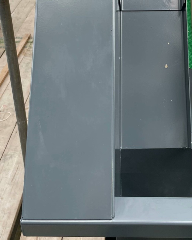

Fabian schreef op maandag 5 juli 2021 @ 11:19:
Mocht je er wat aan hebben, dit ligt bij mij op het dak voor de in-dak panelen. Na een heel jaar nog geen lekkage ;)
[Afbeelding][Afbeelding]
Thx voor de info, dit lijkt wel op een door @twain4me verfoeide "gerecyclde koffiebekertjes" oplossing? ;)
  • Fabian
  • Laatst online: 28-11 11:13
@Batilan Mogelijk. Maar de waterwerende (dampopen) folie is er ook niet voor niets. De wind kan ook prima regen onder de dakpan blazen zonder dat er in-dak panelen op liggen.

Batilan schreef op maandag 5 juli 2021 @ 11:02:
Bedankt voor je uitgebreide en heldere reactie op basis van echte praktijkervaringen (is wellicht niet wat @Dengra graag leest, maar antwoord op de BTW vraag is nu wel helder). Deze info lijkt me zeer waardevol ook voor andere bouwers hier. Op zoek naar het "beste" in-dak systeem lijkt een zelf ontworpen oplossing op basis van een stalen damwand profiel dus de beste optie.
Ik ben wel benieuwd of je nog wat meer details kunt delen over het zelf te ontwerpen alternatief met "stalen damwand", ik kan het inderdaad gewoon voorleggen aan de bouwkundige van de aannemer (welke zeer meedenkend is), maar als er al wat ervaringen uit de praktijk meegenomen kunnen worden kan dat het geheel alleen maar ten goede komen (en zo niet: kan ik je voor een aantal uren inhuren? :), of @bbbrumbrum welllicht) Ik heb over de afgelopen 3 jaar wel enkele posts gevonden (1, 2) en de post hierboven, maar vind daarin nog niet zoveel detail info (meeste info in de post van @bbbrumbrum), ik denk dan b.v. aan koeling, afwatering naar dakgoot etc. Is er een reden dat je panelen op damwand profiel nog niet klaar zijn, anders dan dat je het zelf doet (b.v. omdat je tegen issues aanloopt?)
(de gebroken dakpannen betrof inderdaad betonnen dakpannen van zo'n 20 jaar (!) oud, je zou toch denken dat we na 100-en jaren ervaring met dakpannen we betere pannen krijgen i.p.v. 'ondeugdelijke' :/ ?)
Set ligt er alweer een jaar op, 1.08kWh/kWP (10,2MWh op 9450WP, op 7gr na pal zuid, helling 40gr) eraf getrokken, met het eerste 3/4 jaar schaduw van steiger en kraan van de buren.
Geen issues verder, de gepopnagelde VD Valk inlegrail komt wel vrij nauw qua plaatsing, daar moet je echt wel de tijd voor nemen.
@Conrado Zal binnenkort nog wat extra fotos plaatsen, hier alvast wat ik destijds gepost heb;

bbbrumbrum schreef op dinsdag 16 juni 2020 @ 23:21:
@WackoH
Hier even mijn ervaringen aangezien ik iets vergelijkbaars heb gebouwd.
Damwand 35 profiel 0,6mm anthracietgrijs.
Daarop Van de Valk insert profielen gepopt (moet erg nauwkeurig! Gebruik meer haken dan de calculator je verteld!)
Bovenste en onderste rail heb ik voorzien van stukken vogelwering in de 'dalen' van het damwand.
Zit nog te denken om de open ruimte tussen bovenste profiel en nok op te vullen met 80mm ventilatieprofiel
(zoiets) op rol. Dan is het mooier zwart en kunnen er zeker geen vogels en ander gespuis in.
Qua vereffening/aarding alle rails aan beide uiteinden met elkaar verbonden, alsook het damwand.
Wilde eerst ook die Ubbink doorvoeren gebruiken, maar vond het eigenlijk belachelijk duur voor wat het was.
Uiteindelijk een PVC buis van 40mm met zelfklevend EPDM op rol dichtgemaakt. Daar de 3x 19mm buis doorheen.

Batilan schreef op maandag 5 juli 2021 @ 11:30:
Volgens mij zijn dat de onderbouw panelen van GSE, die laten het dak verder open. Ik denk dat @twain4me eerder dit bedoeld:
Afbeeldingslocatie: https://tweakers.net/i/rKSHaBUAYfdYyzjy9H2kU0YHTLo=/800x/filters:strip_icc():strip_exif()/f/image/xxbFDOUueR76QsB2gOMjiREe.jpg?f=fotoalbum_large

Conrado schreef op maandag 5 juli 2021 @ 19:34:
Aan hem 't laatste woord :)
ik bedoelde iets wat minimaal op GSE leek. (van die paneelgrote kunststof platen met een groot gat in het midden. )
maar dit spul zou ik ook niet willen :+

Conrado schreef op maandag 5 juli 2021 @ 19:58:
Heb je toevallig een foto van je damwandprofiel op een dak...?..
tuurlijk
In dit geval is het gewoon standaard sandwichpaneel voor het dak. voor nieuwbouw geen geweldige keuze ivm geluid, maar nu loste het ook een heleboel ander problemen op.
Naast de panelen komen gewoon pannen, de gevel komt een aantal cm naar voren en de (nieuwe)goot komt gewoon (bijna) recht te hangen en iets hoger van de rand ga je als het goed is niet veel zien en anders werk ik die nog af met een profiel tegen de inkijk.
en voor wie het zich afvraagt de panelen liggen recht maar het dak is een paralellogram :+
Afbeeldingslocatie: https://tweakers.net/i/gN_gv9PaF6ASlS6WH243MZeq-SA=/800x/filters:strip_icc():strip_exif()/f/image/7E0CMoypNXnS74pY429GL6ls.jpg?f=fotoalbum_large

bbbrumbrum schreef op maandag 5 juli 2021 @ 13:28:
Top, dank je wel (y)

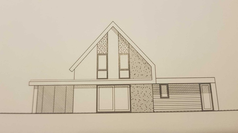

onne schreef op woensdag 7 juli 2021 @ 10:42:
In mijn ervaring is het grote voordeel van een bijkeuken (zeker als je kinderen hebt) dat je er ook een buitendeur in hebt. Op die manier kunnen ze alle zooi achterlaten in de bijkeuken, zodat ze 'schoon' het huis in kunnen.
Ja de buitendeur bij de bijkeuken zou handig zijn maar de enige plek om die te realiseren is hem naast de voordeur te doen. Of de bijkeuken naar de tuinkant te doen maar dat is ook weer niet optimaal.
JPruissen schreef op woensdag 7 juli 2021 @ 10:42:
mooi ontwerp hoor. Vooral die glazen pui aan de achterzijde vind ik erg mooi. Persoonlijk zou ik de trap anders indelen ivm het vele ruimteverlies, maar dit is een persoonlijke keuze
Ja ik vind zo'n trap mooi en had dat ook als opmerking maar er komt een gaderobe-- kast onder en de rest van de ruimte is niet zo zinvol daar er genoeg ruimte is om de vliering.
Batilan schreef op woensdag 7 juli 2021 @ 11:48:
Mooi ontwerp idd, wat zijn de afmetingen?
Is het "verschoven dak" boven de keuken een design dingetje?
Ben benieuwd hoe dat uitgewerkt wordt :)
Laat maar niet goed gekeken, is een "design muur" buiten de woning :)
Je hebt nog een losse garage / berging?
Het hoofdgebouw is 13 bij 8 de uitbouw is 2,5 breed naast het huis en totaal 4 meter diep achter het huis. Beide verdiepingen zijn ongeveer 210m2
Achter in de tuin komt nog een garage en berging van 60m2

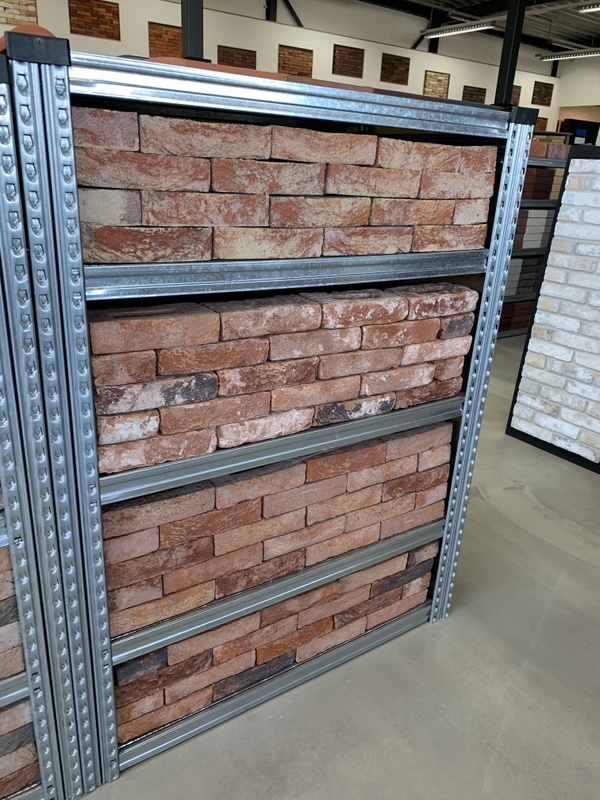

Is hier iemand die mij een doorleefde getrommelde baksteen kan adviseren, waardoor ons nieuwe huis er uit komt te zien of het er al heel lang staat (vintage/german schmear/papvoeg look). Wij hebben nu wel een steen op het oog, maar zijn erg bang dat het allemaal te bont wordt. Onze aannemer heeft niet iets dat hij aan kan bevelen en de steenleverancier ook niet bepaald. En van de stenen die we op het oog hebben is geen referentieadres beschikbaar. ivm privacy regelgeving zijn stenenleveranciers steeds minder bereid om deze nl te geven. Het komt er op neer dat je dan adhv een foto op internet je steen uitkiest. Maar ondertussen zie je dezelfde steen op een andere foto en dan slaat de twijfel weer toe. Hieronder een foto van waar we naar op zoek zijn. Als iemand ons op weg kan helpen....
We hebben nu de Helena van Nelissen op het oog. Maar zoals ik al aangaf is deze op de ene foto mooi, maar op een andere foto weer veel te bont.

Maar dan moet je aardig wat stenen laten komen. Onze leverancier heeft wel een aantal stenen in zijn showroom staan en daarop vinden wij het mooi. Echter kan het er op een groot oppervlak zo anders uitzien.
Zo ziet de steen er in de showroom uit (2e rij van boven) en zo op de website.

Thanks, dit is idd de look die we willen creëren.

SquareOne schreef op vrijdag 9 juli 2021 @ 11:39:
Of bij Woondomein aan de Linge in Zetten.
Bekende architect is daar Vlassak Verhulst. Wellicht kun je daar nog eens informeren.
https://www.vlassakverhul...n%20AandeLinge_DEF_A4.pdf
Verder; Polman is een aannemer die vaak in deze stijl bouwt. Wellicht kun je daar ook nog info verkrijgen welke stenen / voeg zij toepassen.
Top, dank je!
  • lp77
  • Registratie: November 2014
  • Laatst online: 06-05 23:22
CrashOne schreef op vrijdag 9 juli 2021 @ 12:09:
Let wel op dat een voeg een steen een totaal andere uitstraling kan geven (kleur en manier van voegen). Staar je dus niet blind op een steen zonder voeg, maar probeer inderdaad woningen te vinden die deze steen al gebruiken. Wij zijn in 2016 door de stenenleverancier rondgereden om een impressie te krijgen van wat een voeg met een steen doet.
Dat weten we en dat maakt het er al helemaal niet makkelijker op. De hoge bepaald voor een heel groot gedeelte de uiteindelijke uitstraling.
Wat is dit toch een topforum. Jullie hebben me weer aardig op weg geholpen.

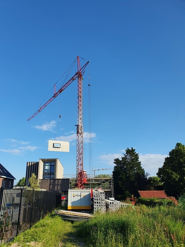

Ook hier flink wat progressie. Binnen 3 dagen stond de caso. Zonder enig probleem, vrijwel alles lijkt te kloppen (op 1 wand na, die hoort schuin te lopen maar misschien doen ze dat met hand afbikken). Wat mij het meest verbaast is hoe netjes ze werken en hoe precies alles klopt. De uitsparingen die we hebben aangevraagd hebben een afwijking van 1mm, dat vind ik echt super strak. De deur gaat al direct elke avond op slot, terein ligt er netjes bij. We mogen langskomen voor fotos etc zonder problemen, mijn ouders gingen langs maar moesten zich wel even legitimeren, niets meer dan lof op dit moment.
Afbeeldingslocatie: https://tweakers.net/i/2KybDAQtNe9rNYumexWBuSI5gwM=/232x232/filters:strip_icc():strip_exif()/f/image/lhboSIFJjQhDoVAYnfpFMrT0.jpg?f=fotoalbum_tileAfbeeldingslocatie: https://tweakers.net/i/UQJVI1XMEt_I6y09zen_pXYifVE=/232x232/filters:strip_icc():strip_exif()/f/image/IEnRVyaA3ZW1VLiDgPnUftx3.jpg?f=fotoalbum_tileAfbeeldingslocatie: https://tweakers.net/i/3IojIdgBiQy8su9dkj2VFDbtVkI=/232x232/filters:strip_icc():strip_exif()/f/image/FbFsV3umtNevi3zaGpmGNWsL.jpg?f=fotoalbum_tile
Afbeeldingslocatie: https://tweakers.net/i/OFc6juSWY4ssUKYdgkOZ-Y9FDVg=/232x232/filters:strip_icc():strip_exif()/f/image/VRG1HvUmoxUthCj1dmLAn1jc.jpg?f=fotoalbum_tileAfbeeldingslocatie: https://tweakers.net/i/tCjSA5VT-SN0NplB8nfQL2Mv8gU=/232x232/filters:strip_icc():strip_exif()/f/image/tlTmuETICYCytWUMbqhR5VDd.jpg?f=fotoalbum_tile
Special shout out naar @kepler die af en toe fotos voor ons maakt, zoals dit action shot :D _/-\o_
Afbeeldingslocatie: https://tweakers.net/i/liGyIp005JSOBP8lX5OCJxQBJh4=/full-fit-in/4920x3264/filters:max_bytes(3145728):no_upscale():strip_icc():fill(white):strip_exif()/f/image/hxQ3JfsfOndx9hc0uvoJ6sQc.jpg?f=user_large

  • Batilan
  • Laatst online: 17:02
Wij hebben een aantal concept tekeningen ontvangen van onze architect. Zelf hebben we nog wel een paar "aandachtspunten", maar we zijn benieuwd naar de meningen t.a.v. de indeling.
Zoals genoemd is dit een 1e concept, de indeling van de ramen en puien kan allemaal nog aangepast worden (binnen bepaalde grenzen dan). Het is de bedoeling dat het dak aan de achterkant geheel word doorgetrokken tot aan het uiteinde van de begane grond waardoor de windveren (de dakrand) 'naadloos' doorloopt naar het boeideel van het plat dak eronder: zo ontstaat dan dus een "overdekt dakterras" omlijst door een stevig wit kader.
Ook de materialisatie zal nog aangepast worden, we willen in ieder geval stevige "kaders" in wit stucwerk uitvoeren. Daarnaast delen van de gevel in hout en deels ook gemetseld of steenstrips zodat er wat contrasten ontstaan en geen geheel egale gevels, wel beperkt tot maximaal 3 materialen voor het gehele huis.
Excuses voor de matige kwaliteit, we hebben nog geen digitale tekeningen.

Het dak gaat dus doorlopen tot aan het einde van de BGG, onder het dak bevindt zich dan een dakterras.
  • big bang
  • Laatst online: 09:21
@Batilan da’s geen kleine kiet, mooi hoor! Enige wat me zo snel opvalt is dat ik de locatie van de dubbele deur naar de tuin niet logisch vind icm de looproutes. Zou het niet juist fijn zijn om bij mooi weer een grote pui bij het zit gedeelte open te kunnen zetten oid?
Ander puntje is de deur van de badkamer. Die gaat vaak open en dicht, en is in open toestand een flinke blokkade van je overloop.
Over je werkkamer: als je daar daadwerkelijk 8 uur per dag zit zou ik daar meer prioriteit aan geven, met meer daglicht. Is het voor incidenteel gebruik of één dag per week oid dan maakt t natuurlijk minder uit.

@Batilan Mooie woning hoor. Wat ik mij afvroeg, wat zijn jullie plannen met het hoekje rechts naast de keuken? Dit lijkt nu loze ruimte.
Daarnaast mist je wc op de begane grond nog een deur. Misschien over na te denken hoe erg je het vindt dat wc deur en voordeur elkaar kunnen raken. Dat zal niet vaak gebeuren, maar het kan wel. Als je meterkast en wc omdraait heb je die kans sowieso niet.
(ik heb hier 2 deuren die dat doen, maar dan helaas wel in een veelgebruikte route. Regelmatig wordt er zo iemand opgesloten in de wc. Bloedirritant).

Als we dan toch over deuren bezig zijn (ja ik begon er over, misschien nog een beetje mierenn****n in dit stadium), de deur van de bijkeuken blokkeert in open toestand de trap, terwijl me dit niet nodig lijkt.
In basis leuk ontwerp
ik zou of het detail bij het rode rondje iets aanpassen zodat het niet door de hoek heen gaat of goed uitwerken, heeft de potentie een beetje smoeselig te worden, kan juist ook rete strak zijn, maar dat moet je dan doorgaans niet aan een plintje hier plintje daar beetje kit zo en de smeerkees lost de rest wel op aannemer overlaten, veder heb ik de deurtjes iets anders gedaan :+

Aannemer krijgt helaas het werk niet af voor de bouwvak, zoals de bedoeling was, maar de grootste belemmering in tijd, de dekvloeren (en hun droogtijd) lijken wel op tijd te komen. Ze hebben vrijdag al twee verdiepingen vloerverwarming gelegd en zodra de hele vloerverwarming ligt, kunnen de dekvloeren erin.
Afbeeldingslocatie: https://tweakers.net/i/kilQI7mLNjtcCO1VkLfbdWZMMv4=/800x/filters:strip_icc():strip_exif()/f/image/4gwLHjD65zyUZrpDw7cdeKse.jpg?f=fotoalbum_large
Intussen zelf de dakgoten ontworpen en samen met collega's gemaakt (RVS 1.2 mm, gepoedercoat). Hier een detail van de aansluiting van de dakgoot op de verholen goot.
Afbeeldingslocatie: https://tweakers.net/i/i5Mi_mbJHxOEwELtvXVks9TkDB4=/x800/filters:strip_icc():strip_exif()/f/image/Cim9NQW4TR3qlFlOhyRuWhgy.jpg?f=fotoalbum_large
