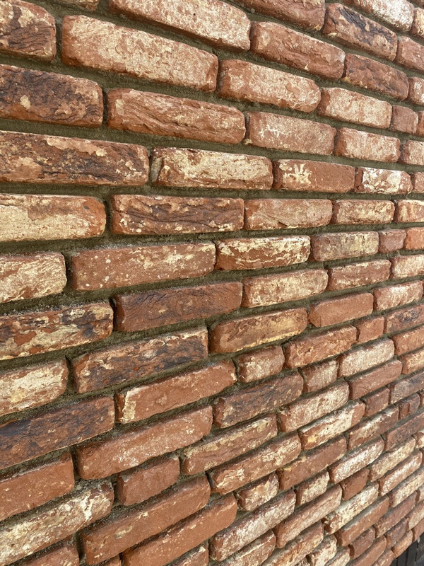

@lp77 Hier is de metselaar begonnen met de Oud Maasland. Nog niet bevoegd, dus het aanzicht zal nog veranderen.
EDIT: als je op Instagram zoekt op #oudmaasland kom je nog wat projecten met deze steen tegen, zowel met een lichte als met een donkere voeg.
Afbeeldingslocatie: https://tweakers.net/i/lRzeH0zYdH1XvRmQPyNl6Te9jss=/x800/filters:strip_icc():strip_exif()/f/image/JDDwMpRQxLlKRIphz212oGXX.jpg?f=fotoalbum_large
Dat ziet er mooi uit! Ik ben benieuwd naar het eindresultaat als het gevoegd is. Ik denk dat je er zelf ook blij mee bent?
Wij hebben inmiddels een aantal referentie adressen in Belgie voor de steen die wij op het oog hebben. Met google streetview deze bekeken en zeer wss zal dit hem gaan worden.

Ja, ben er blij mee. Benieuwd hoe het is straks na het voegen, daar wordt de steen wat valer van. Fijn dat jullie toch nog referentieadressen hebben gekregen, zodat je de steen toch op groter oppervlak kunt zien.

Weer een kleine update aan onze kant. Op de valreep van de bouwvak zijn ze begonnen met afgraven. Na de bouwvak starten ze met de rest van de werkzaamheden. Nu begint het na een lang voortraject allemaal werkelijkheid te worden :).
Afbeeldingslocatie: https://tweakers.net/i/2XOBvSW6VFFj0bgZv1G3a3L0xF4=/800x/filters:strip_icc():strip_exif()/f/image/kzWJPc6jbwoHDvlsebJ2fOy4.jpg?f=fotoalbum_large
