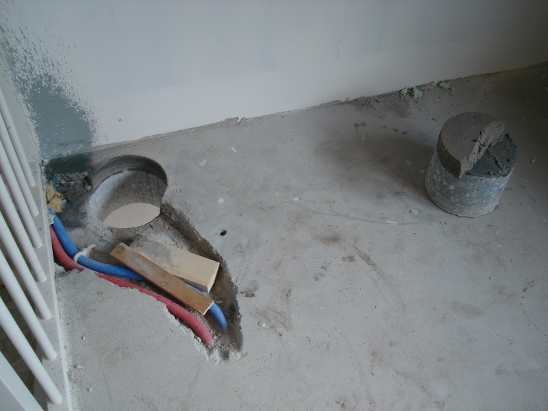

Michel.10 schreef op dinsdag 1 december 2020 @ 22:29:
Beste allen,
In ons nieuwbouwhuis willen wij graag een hout haard. Hiervoor is uiteraard een aan- en afvoer benodigd. De aanvoer door de vloer is volgens de aannemer geen probleem op de beoogde locatie, maar de afvoer wel.
In de afbeelding is de beoogde locatie voor het gat schematisch weergegeven. De aannemer geeft aan dat dit niet mogelijk is aangezien de muur van de eerste verdieping op die kanaalplaat staat i.v.m. de uitbouw.
Uiteraard begrijp ik de aannemer goed, maar ik vraag mij wel af of een gat op circa 50 centimeter van de muur wel mogelijk is? Het betreft een gat van 180 mm.
Heeft iemand hier ervaring mee of kan aangeven wat wel en niet mogelijk is?
Bij voorbaat dank! :)
Ik heb bij een breedplaatvloer na oplevering een betonboorder gevraagd 2 gaten te komen boren (zie onder). Bij jouw kanaal plaat zou ik informeren bij een constructeur of dat een probleem geeft. Zelf denk ik dat precies op de voeg een prima optie is, zodat je in 2 platen boort. Vraag is wel of de voegen van de 2 verdiepingen boven elkaar zitten. Je wilt er wel een dubbelwandige pijp door hebben, dan zit je al snel aan een gat van 230-250 mm. Mijn onderste gat was iets kleiner zodat de nisbus en alle dubbelwandige secties erboven op de verdiepingsvloer kon steunen en door het onderste gat alleen een enkelwandige pijp hoeft die van onder in de nisbus schuift. Wel zaak om in deze fase te zorgen dat er geen leidingen langs het te boren stuk lopen (ook evt vloerverwarming beetje opschuiven). Ik moest ze voor de voordeur kwam iets opschuiven...
Afbeeldingslocatie: https://tweakers.net/i/bdsZ3CYWUU0r5o5BeVXEj8Dnq94=/800x/filters:strip_icc():strip_exif()/f/image/PLlIvdme8y5I7cS4aCOGALnc.jpg?f=fotoalbum_large
