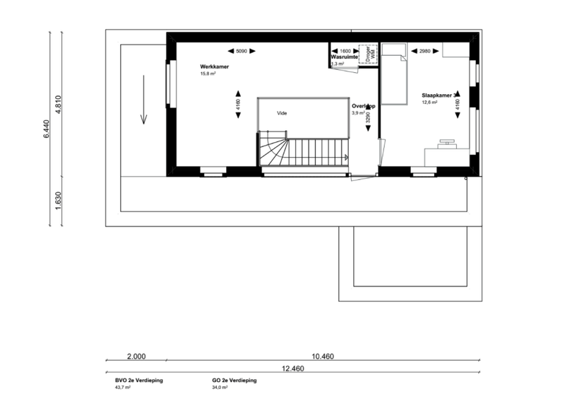

Ons schetsontwerp is goedgekeurd door de gemeente. Begin volgend jaar gaan we het definitief ontwerp indienen. Wat vinden jullie van ons huidige ontwerp hieronder ?
Ik weet niet of je kinderen hebt (of wensen) maar 2 slaapkamers op de eerste is niet handig als je 2 kids hebt. Vooral als ze klein zijn is he handig ze allebei/maal op dezelfde verdieping te hebben. Wij hebben dat niet en vinden dat misschien wel het grootste minpunt van het huis (niet zelf laten bouwen overigens).
Klopt, ik snap wat je bedoelt. Daar hebben we rekening mee gehouden in het ontwerp van slaapkamer 02. Je ziet daar een doorzichtige streep, waar eventueel een muur geplaatst kan worden.
Wij dachten, een grote kamer, is beter dan twee kleinere kamers. De kinderen kunnen hier samen slapen.
Bedankt voor je opmerkingen!
Gaaf ontwerp hoor! Mooi ook om te kiezen voor ruime kamers, in plaats van meerdere kleine kamers. Daar ga je veel plezier van hebben.
Tegenwoordig loopt iedereen zich blind te staren op 'aantal kamers', terwijl het dan allemaal bezemkasten worden...
Enige waar ik nog even over na zou denken is de plaatsing van de wasmachine en droger. Als die centrifugeren op de bovenste verdieping kan dat meer geluid geven dan wanneer je ze direct op je fundering zet. Maar dat zijn geen echt grote punten.

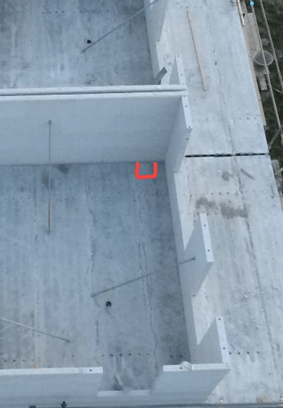

Ik zou zelf kijken naar het stuk wat ik rood gemaakt hebt op de begane grond. Het is een soort lange doorgang naar de woonkamer, maar net niet breed genoeg om veel mee te doen. Dat zou wel eens heel veel ongebruikte ruimte kunnen worden.

Ik vraag me ook af hoe vaak je schuideuren aan de voorkant gaat gebruiken. Het houten stuk tussen de ramen vind ik er op de renders ook vreemd uitspringen. Sowieso is het mijn kleurstelling niet, maar dat stukje lijkt zo los te staan van de rest.

Sägewerk schreef op donderdag 26 november 2020 @ 10:56:
Tof plan hoor!
Precies dat vinden wij ook, liever een kleiner aantal kamers, maar wel groot.
Terecht punt over de wasmachine en droger, we gaan erover nadenken!
Bedankt @Sägewerk !
Karp schreef op donderdag 26 november 2020 @ 11:03:
@Karp Klopt, je hebt gelijk. Wij weten ook niet wat we met de lange doorgang moeten. Goed punt.
V.w.b. de schuifdeuren: De voorgevel is gelegen op het zuid/westen. In de zomer kun je dan makkelijk heen en weer van/naar je woonkamer. We twijfelen om schuifdeuren of gewoon ramen te plaatsen.

896gerard schreef op donderdag 26 november 2020 @ 11:30:
Heb je er ook aan gedacht om de muren van de hal door te trekken? Door de (inderdaad) vrij smalle doorgang van kamer naar keuken heb je toch al veel minder het open gevoel. Of je zou de hal minder diep kunnen maken. De filosofie achter 'woonkamer en keuken aan elkaar' is toch het open gevoel? Dan zou ik dit net te weinig vinden om aan die filosofie te voldoen. Je hebt nu veel keuzevrijheid maar eigenlijk is de benedenverdieping een recept op basis van het template van een projecttweekapper. Als je daar tevreden mee bent, is het natuurlijk helemaal prima. Maar met de ruimte die je daar nu hebt kun je ook de hal doortrekken, op de plaats van de WC een deur naar de keuken maken en aan de andere kant een deur naar de woonkamer, in het midden van het huis. De doorgang van kamer naar keuken in het midden van het huis en niet aan de zijkant geeft minder het gevoel dat je 'om de entree heen moet lopen'.
Anekdote: onze (template) tweekapper wordt momenteel gebouwd en die heeft een forse doorgang van 3,2m. Dat wordt veel eerder een functioneel stuk van de ruimte.
@896gerard Bedankt voor je opmerkingen, goed voorstel. Echter wat doe je dan met de rest van de hal?
En veel succes met de bouw van jullie woning!
Conrado schreef op donderdag 26 november 2020 @ 12:36:
Ja, dat viel me ook op. Je zou eventueel de hal kunnen verkleinen in de diepte door het toilet direct naast de voordeur en de MK te plaatsen. Dan wordt de WK-Keuken doorgang een heel stuk groter, en daardoor ook prettige voor de communicatie en verbinding.
@Conrado Bedankt, dat kan ook, maar wat doe je dan met de rest van de doorgang?
Peacefield78 schreef op donderdag 26 november 2020 @ 14:30:
Eens. Wij hebben een doorgang tussen keuken en woonkamer van van 4 meter breed (en ongeveer 4 meter lang), en is eigenlijk voornamelijk loze ruimte. Er staan twee kasten (een stalen vitrinekast en een soort meidenkastje, dus decoratief), en de openslaande tuindeuren zitten aan één kant (andere kant: deur naar hal), maar het is in die zin loze ruimte dat je er nooit gaat zitten . De kinderen spelen er vaak met lego, dat is het...
Wel kan je vanaf de keukentafel de gashaard en een leeshoek in de woonkamer zien, en de televisie.
Zou nu een andere indeling kiezen, wellicht een smallere doorgang ten gunste van een iets grotere hal.
Precies, wij vonden een grote hal ook belangrijk. Zoveel mogelijk grote ruimtes in het huis, ook al is alleen de doorgang van woonkamer naar keuken smal.
deejeebv schreef op donderdag 26 november 2020 @ 14:51:
Ik zou het toilet en douche omwisselen en dan de WC een aparte ruimte maken. Wij hebben WC en badkamer boven ook apart en bij de verkoop kregen we daar van veel kijkers een positieve reactie op.
In ons nieuwe huis doen we dat ook weer.
@deejeebv Dat verschilt per persoon. Maar ik denk dat het in onze situatie wel beter is, omdat er (op dit moment) maar 1 badkamer met toilet is op de 1e en 2e verdieping.
We zijn wel van plan om ooit de vide op de tweede verdieping dicht te gooien en de wasmachineruimte groter te maken en een badkamer/toilet toe te voegen op de 2e verdieping.

Om mooi aan te haken op de bovenstaande discussie wil ik jullie nog een hele andere vorm van houtbouw presenteren, het WikiHouse. https://wikihousedestripmaker.nl/
In augustus hebben we (mijn vriendin en ik, 27 & 28 jaar) ons opgegeven voor dit project en hebben we kavel 24 toegewezen gekregen. We komen nu uit een 42m2 appartement uit Amsterdam en hebben er na 3 jaar wel genoeg van. We willen minder overlast van buren en een tuin. Binnen Amsterdam blijft er dan erg weinig over waar we met ons budget bij kunnen komen en zo zijn we uiteindelijk bij zelfbouwen in Almere uit gekomen.
Dit project is zelfbouwen, in de zin dat je het gehele huis zelf in elkaar kunt gaan zetten naar aanleiding van ons eigen gemaakte ontwerp. Het plan is om een periode (zomer 2021) vrij te nemen van werk en dan zelf aan de slag te gaan om de kosten verder naar beneden te halen. Wikihouse de stripmaker is een 2 fasen project, wij zitten in fase 2. Fase 1, met 9 kavels is op dit moment aan het bouwen en fase 2 start halverwege mei 2021. We zijn al een aantal keer op de bouwplaats geweest en hebben kennis gemaakt met de toekomstige 'buren' die nu aan het bouwen zijn. Daar leren we al ontzettend veel van maar als het Wikihouse frame er staat komen natuurlijk de wat meer standaard uitdagingen zoals het plaatsen van (stevige ;) ) binnenwanden, leidingwerk, etc.
Ik ging er altijd vanuit dat ik dit samen met mijn vader ging doen, die was een echte vakman van beroep en kon alles bouwen wat er in zijn creatieve geest opkwam. Helaas is die veel te vroeg overleden aan kanker; afgelopen 18 juli op 61 jarige leeftijd. Ik ben in de zomervakanties vaak met hem mee geweest naar klussen en heb dus zeker wel het een en ander van hem geleerd. De echte kennis overdracht zou juist tijdens een dergelijk project moeten gebeuren. Vroeger was ik eigenlijk te jong om echt door te hebben wat ik nou aan het doen was. Waarom vertel ik dit? Ik zoek op verschillende plaatsen naar de input die ik anders van m'n vader had gekregen. En aangezien jullie ook een mooi zooitje bij elkaar zijn met goede tips, punten van feedback en ervaringen komt dat goed uit. Verwacht nog regelmatig een of andere stomme vraag van mij (9 of 11mm gipsplaat?)

Wow super gaaf project! Mooi om dit al te realiseren op jullie leeftijd!
Ik heb niet echt inhoudelijke feedback, maar ziet er uit alsof je er goed over nagedacht hebt en de stijl vind ik erg mooi.
Budget klinkt voor mij als heel beperkt (welk deel daarvan is kavel?) maar ik heb enkel ervaring met traditionele bouw en niet met deze nieuwe manier van bouwen.

Wat een ontzettend gaaf concept! Mooi ontwerp ook, erg modern en open.
Heb wel een paar vragen, op de website kan ik het niet vinden. Je koopt en plaats dus zelf het casco? Moet je daarnaast zelf in eigen beheer de hele binnenafwerking, installaties etc doen? Hoe ga je dat doen? Heb je zwaar materieel nodig?
Mijn vrouw en ik waren ook 27 en 28 toen we ons duurzame huis hebben gebouwd. Vanaf casco ook alles zelf gedaan of in eigen beheer laten uitvoeren. Als ik je 1 algemene tip mag geven, denk van binnen naar buiten. Dus denk goed na over het eindresultaat en hoe alles op elkaar moet passen om dat te bereiken. Zeker als je met verschillende partijen werkt moet iedereen daar een goed beeld van hebben.
Qua gipsplaat raad ik je Fermacell gipsvezel aan, minimaal 12mm. Dit is een stuk steviger en zwaarder dan gipsplaat en daar kan je gewoon dingen aan ophangen zonder die rare pluggen.
https://duurzamehuizenroute.nl/woning/vrijstaande-woning-2019-ommen

Als toekomstige buurman van EdwinV dacht ik; laat ik ook maar eens onze plannen door jullie laten reviewen. Locatie Enschede, Vaneker kavel 93. Vrij lang maar smal kavel.
Afbeeldingslocatie: https://tweakers.net/i/H_iPwYAoETshanLEgjbttvkeFjk=/full-fit-in/4000x4000/filters:no_upscale():fill(white):strip_exif()/f/image/yKfWWWZqqt8241OROlQiakU6.png?f=user_large
Allereerst de indeling:
Afbeeldingslocatie: https://tweakers.net/i/yYO8XV1UlBR3_5Xssva3emhIUk8=/800x/filters:strip_exif()/f/image/880V6ArO3ygDt8gT3f0FZ2iw.png?f=fotoalbum_large
Afbeeldingslocatie: https://tweakers.net/i/nvnykYudRc8zTDN_yWfKVBTXPVg=/800x/filters:strip_exif()/f/image/QxWAtiB0a5D4O8CU8kwLwFuN.png?f=fotoalbum_large
Huis is binnen 12,5 bij 7m groot. Beneden een kantoor en bijkeuken die later eventueel tot slaapkamer omgebouwd kunnen worden. Verder al het basic erin. Boven 3 slaapkamers en een vide met bureau en uitzicht naar buiten en ruimte voor een washok of juist relax/speel ruimte (later bepalen, mede afhankelijk van drooglijnen of droger).
We proberen het huis niet groter te maken dan wat we nu hebben (~160m2) omdat we daar prima mee uit de voeten kunnen. Hoe meer ruimte hoe meer zooi je uiteindelijk gaat opslaan is mijn idee.
Daarnaast komt een garage met gastenverblijf. Er moet immers wel ruimte komen om te klussen (en om zooi op te slaan :P ).
Afbeeldingslocatie: https://tweakers.net/i/IUAQkfPC-UyCb2_1C7Ib7F5-VjU=/800x/filters:strip_exif()/f/image/Ng80ZwY1GBlGDlkybPXoEMWX.png?f=fotoalbum_large
Afbeeldingslocatie: https://tweakers.net/i/qVb0X1HingCqx7iLHLL7xWSNCCk=/800x/filters:strip_exif()/f/image/GFrYjFutLpbkr2gg9cAKtopz.png?f=fotoalbum_large
Alles met HSB voorzien van een warmtepomp of nog beter passief uitgevoerd. Buitenkant hout en metalen dakplaten maar dat zou nog anders kunnen. We twijfelen nog waar we de technische ruimte neer gaan zetten. Ik heb het warm-water-vat het liefst zo dicht mogelijk bij de douche zodat je daar snel warm water hebt. De 1e verdieping waar nu de wc zit zou een mooie locatie kunnen zijn als de wc richting was-hok gaat. Maar de architect ziet hem liever op de BG naast de trap of in het kantoor staan.

Poeh, mooi ontwerp hoor! Wel gaaf met zo'n extra verblijf erbij. Als je kinderen hebt die wat ouder worden kunnen ze daar ook met hun vrienden gaan zitten om films te kijken of te gamen natuurlijk :)
Wat betreft het warm water: op zich kan het boven, maar wij hebben er juist voor gekozen om alle apparatuur in onze garage-aanbouw te zetten, zodat we zo min mogelijk geluid hebben. Zo'n warmtepomp kan nog wel wat geluid maken, net als omvormers van zonnepanelen en dingen als een waterontharder. Daarnaast is het meestal wel een vat van 200 liter, en alle andere leidingen moeten daar ook naartoe. Je installatie moet daar wel een beetje rekening mee houden.
Het is altijd een beetje uitzoeken wat je zelf het belangrijkst vindt. Daar is geen 'goed of slecht' in.
Met welke aannemer werken jullie? (ook een vraag voor @EdwinV ). Gewoon uit nieuwsgierigheid of ik ze ook ken als local :p

@tim-1985 Wat een prachtig ontwerp!

@tim-1985 mooi ontwerp, niets meer aan doen ! :)
Wat ga je doen met de ventilatie?
Komt er een vliering boven de 1e etage of krijgen alle kamers een plafond tot in de nok ?
Als er nog een vliering komt dan zou je een tussenboiler kunnen overwegen voor warm water.
Bij mij staat de w/w warmtepomp in de garage en bij het plannen van de technische installaties werd gemeld dat het te lang zou duren om warm water in de badkamer te krijgen. Er is toen een tussenboiler op zolder voorgesteld en tot op heden bevalt dat erg goed.
Wel rekening houden met extra stroomverbruik. Ik zie ~ 900 Watt aan verbruik gedurende een uur iedere ochtend. Dat komt neer op grofweg 82 euro aan stroom per jaar.

  • Michel.10
  • Registratie: Maart 2018
  • Laatst online: 07-08-2025
Beste allen,
In ons nieuwbouwhuis willen wij graag een hout haard. Hiervoor is uiteraard een aan- en afvoer benodigd. De aanvoer door de vloer is volgens de aannemer geen probleem op de beoogde locatie, maar de afvoer wel.
In de afbeelding is de beoogde locatie voor het gat schematisch weergegeven. De aannemer geeft aan dat dit niet mogelijk is aangezien de muur van de eerste verdieping op die kanaalplaat staat i.v.m. de uitbouw.
Afbeeldingslocatie: https://tweakers.net/i/C7aJisjMgWR2YhrNRycCAVrGLP4=/x800/filters:strip_exif()/f/image/GeeWzbA7yFczSeWtsBgbmk86.png?f=fotoalbum_large
Uiteraard begrijp ik de aannemer goed, maar ik vraag mij wel af of een gat op circa 50 centimeter van de muur wel mogelijk is? Het betreft een gat van 180 mm.
Heeft iemand hier ervaring mee of kan aangeven wat wel en niet mogelijk is?
Bij voorbaat dank! :)
  • bbbrumbrum
180mm? Wat is dat voor ielig buisje? Meeste houtkachels zitten op minimaal DI150 (vaak 180), dat icm een brandveilige DW pijp met >25mm isolatie geeft al DO200mm, en dan heb je nog geen speelruimte.
Maar als ik je goed begrijp staat er direct onder het muurtje rechts geen draagmuur en is dat de reden dat het gat niet zou kunnen?
Dicht naast de gedeelde tussenmuur lijkt me juist een voordeel, zou je de kachel wat naar links kunnen schuiven?
Bij breedplaat had je nog extra kunnen wapenen rondom het gat, bij kanaalplaat moeten de kenners (liefst constructeur) maar hun mening geven.
Btw: zelfbouw of projectbouw?
[ Voor 55% gewijzigd door bbbrumbrum op 01-12-2020 22:51 ]
  • DeBaroN
  • Laatst online: 10:49
Michel.10 schreef op dinsdag 1 december 2020 @ 22:29:
Beste allen,
Beetje laat , zoiets geef je van te voren aan, dan kan de vloerenleverancier hier rekening mee houden.
Waarschijnlijk had het dan wel gekund.
En idd 180mm is wel weinig. Beetje pijp is 214 of 264mm dacht ik
  • Michel.10
Deze diameter gaf het bedrijf aan waar wij een offerte hebben aangevraagd. Ik zal het nog een keer navragen.
De vraag blijft hetzelfde maar dan mogelijk met een iets groter gat van 200-220 mm.
  • Michel.10
Het betreft projectbouw. Onder het muurtje rechts staat inderdaad geen draagmuur. De kachel kan nog wel iets naar links maar niet teveel ivm de aansluitingen voor de tv.
Onze wens voor een haard en deze locatie is ook tijdig (jaar terug) besproken met de aannemer. Hier is nooit een reactie op gegeven dat het op die locatie niet zou kunnen. Tot vandaag.
  • DeBaroN
Michel.10 schreef op dinsdag 1 december 2020 @ 22:44:
Constructeur bepaald of het wel of niet kan.
Hier kan daar niemand antwoord op geven.
  • MeTooPV
  • Laatst online: 22:52
Dat moet bekeken worden, maar het zal wel moeten lukken als je het op de voeg doet. Bij beide platen 125 mm eraf.
