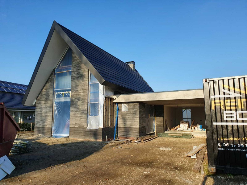

Update van de bouw :-)
We zijn inmiddels weer wat verder. Metselwerk bijna klaar. Dak deze week geplaatst.
Volgende stap: overschotten timmeren, dakpannen erop, voegwerk afmaken en installatiewerk voor de VV.
Wel lastig op de foto te krijgen, zeker met de steigers er nog voor...
Netjes! Mag ik vragen hoe groot het woonoppervlak en inhoud van de woning is? En wat de bouwsom van de woning is?

Sunri5e schreef op donderdag 19 november 2020 @ 09:15:
Thanks!
Vloeroppervlak is circa 250m2 (incl bijkeuken en vloer op zolder, deze is grotendeels niet bruikbaar ivm schuindak). Inhoud weet ik niet precies, gok 800-850m3.

Conrado schreef op vrijdag 20 november 2020 @ 20:35:
@Clive Dank voor de eerdere foto's van je huis (y)
Het viel me op dat jouw overstek van het zadeldek schuin wegloopt, maar dat je wel een pannendak hebt toegepast. Heb je daar details van? Mijn architect vertelde me dat zo'n vorm alleen in combinatie met een rietgedekt dak mogelijk zou zijn.
Hoe is dat bij jou uitgevoerd?
Verhoogd boeideel en daar tegen een verholen goot dan kunnen de pannen gewoon pas geslepen worden in iedere gewenste schuinte.
Dat klopt @Conrado Het overstek bovenin is zo'n 2 meter. Dit was bij ons geen enkel probleem. Dit soort daken zie je tegenwoordig wel vaker. Ik heb hier helaas geen details van.

Clive schreef op zaterdag 21 november 2020 @ 10:14:
Klopt, als een architect zegt dat dit alleen mogelijk is met een rieten kap dan zou ik heel gauw een andere zoeken.
Persoonlijke smaak van architecten vindt ik niet relevant maar daar zijn zij het meestal niet mee eens.

Hi allemaal,
Wij zijn al een tijdje bezig met het ontwerp en de bouw van ons huis. Ik bedacht me pas twee weken geleden dat hier ook wel eens een Tweakers-forum over kon zijn, en zowaar!
Het ontwerp en de keuze van de materialen van ons huis heb ik grotendeels zelf gedaan, om vervolgens met de architect, aannemer en constructeur te overleggen of het goed uitgevoerd was. (spoiler: de professionals hebben vaak nog wel goede ideeën om het te verbeteren, daar hebben ze natuurlijk ook een opleiding voor gedaan)
Wij hadden al een perceel met een huis uit 1930, wat enkele keren was uitgebouwd. Dit uitbouwen waren erg matig uitgevoerd, en het originele deel begon ook al minder te worden. Een van mijn idealen was om een energieneutraal huis te hebben, en dat zou uiteindelijk praktisch onhaalbaar zijn met de bestaande bouw. Dus we hebben de berekening gemaakt wat het zou kosten om te slopen en nieuw te bouwen, en dat ging passen.
Onze visie is als volgt: we willen zoveel mogelijk duurzaam bouwen, en uiteindelijk een 'nul-op-de-meter'-huis neerzetten. Die certificering daarvoor is een heel apart forum-topic waard, maar we komen uiteindelijk in de buurt. Om deze doelen te halen hebben we veel isolatie, driedubbel glas, vloerverwarming, een warmtepomp en veel zonnepanelen. Daarnaast hebben we zoveel mogelijk bedrijven uit de buurt gezocht. Dit vermindert de transportkosten ook aanzienlijk, en heeft als bijkomend voordeel dat iedereen elkaar kent. Dit is denk ik de grootste tip die ik iedereen mee kan geven!
Het ontwerp is grotendeels van onszelf, en vooral de materiaalkeuze heb ik veel tijd in gestoken. De constructeur komt uit Duitsland (we wonen aan de grens), en die had ook de juiste software om berekeningen voor isolatiewaarden, vochtbalans en hitte-transmissie te maken:
Afbeeldingslocatie: https://tweakers.net/i/QwBZpEi8Y0YQJtBnUD1iD4k2cK0=/232x232/filters:strip_exif()/f/image/6XR2f52xgXKIHP2jRAk2hTb7.png?f=fotoalbum_tileAfbeeldingslocatie: https://tweakers.net/i/TwtoJr6kcmRH2ECs1PC-AyCqgys=/232x232/filters:strip_exif()/f/image/AJperTiBrpdjbB2dRkWXHbvi.png?f=fotoalbum_tile
Dak
Muur
We hebben bewust voor zoveel mogelijk hout gekozen, omdat dat de vochtbalans ten goede komt, 's zomers ook voor een koele woning zorgt, en het ook minder impact heeft op het milieu. De isolatiewaarde is iets minder dan bij pur/pir/steenwol, maar dat kun je oplossen door meer dikte te gebruiken. De totale muurdikte (inclusief buitensteen) komt dan op 44,5 cm. Mooi diepe vensterbanken om planten in te zetten :)
Wat ik al zei: ik bedacht me later pas dat dit op Tweakers ook wel besproken zou worden, dus het huis is afgelopen dinsdag al geplaatst. In één dag, met kozijnen en al:
De komende weken zijn ze nog bezig met het installatiewerk, de extra isolatie aan de binnenkant, de vloerverwarming en dan het storten van de vloer. Het metselwerk is ook al halverwege, en de dakpannen en zonnepanelen worden ook de komende dagen gelegd en aangesloten.
We hopen ergens in februari in het huis te kunnen.

Sägewerk schreef op zondag 22 november 2020 @ 10:29:
Hi allemaal,
[Afbeelding][Afbeelding]
Dak
Muur
[YouTube: Constructie huis in één dag]
Mooi om te zien dat dat zo snel kan! De buren gaan 's morgens naar hun werk en als ze thuis komen staat er ineens een huis :)

De tool van de constructeur is toch gewoon ubakus.de?
  • Requiem19
  • Laatst online: 17:26
Hele gave woning!
Heb je nog meer foto's en wat achtergrond >:)
  • Sägewerk
  • Laatst online: 11-10 18:54
bbbrumbrum schreef op zondag 22 november 2020 @ 11:57:
Ja zeker, maar zij hebben het abonnement ook echt afgesloten, dan hebben ze wat extra functies. Ik moest zelf elke keer een nieuw gratis account maken na een paar weken.
Die tool heet Ubakus (https://www.ubakus.com/nl/rc-waarde-calculator/? ) en kan iedereen (gratis) gebruiken. En zo te zien gebruikt die constructeur ook gewoon de gratis versie :+
Prima tool om je nieuwe of juist bestaande constructies door te rekenen op isolatiewaarden en eventuele vocht problematieken. Hier een heel topic van Tweakers die die tool vulvuldig gebruiken: (Woon)Zolder dak Isoleren, beste methodiek?

_Arthur schreef op zondag 22 november 2020 @ 13:43:
Die screenshot zijn van mezelf, dus het klopt dat die van de gratis versie komen. Ik weet heel zeker dat onze constructeur wel gewoon een licentie heeft :)
Maar inderdaad, het is een fijne tool om te gebruiken. Ik heb er zelf ook wel wat uren aan besteed ondertussen.

Sägewerk schreef op zondag 22 november 2020 @ 14:12:
Duidelijk, dacht dat het screenshots van je constructeur waren. Vandaar mijn opmerking ;)

  • Sägewerk
Oh gaaf @AartvZ ! Thanks voor het delen. Is jullie huis op deze manier ook energieneutraal? Weet je trouwens hoeveel kW jouw warmtepomp is? Ben wel benieuwd om met die van ons te vergelijken.
De warmte 's zomers is bij meer nieuwbouwwoningen een probleem. Een optie is ook nog om iets getint glas te nemen. Dit is er in meerdere gradaties, en zelfs een praktisch onzichtbare variant kan al zo een graad of 5 schelen in volle zon.
Overigens heb ik wat moeite met het gebruik van 'aantal zonnepanelen' als eenheid. Dit is eigenlijk heel raar toch? Wij hebben straks 173 panelen, daar flipte onze gemeente helemaal over. Tot bleek dat wij gewoon kleinere panelen hebben... Wattpiek of kWh/jaar lijkt me een betere maat.

Heel gaaf! Goed om te zien in dit topic dat steeds meer mensen voor de biobased HSB route kiezen :) Mooi dat je hebt gekozen voor houtvezel isolatie. Daar ga je in de zomer veel profijt van hebben. Wij wonen sinds 2019 ook in een HSB passiefhuis en het bleef zonder actieve koeling heerlijk koel in huis. Investeer wel in goede zonwering, wij hebben op de oost-zuid en west kant buitenjaloezieën, dat scheelt enorm in de warmteontwikkeling. Daarnaast is het gewoon erg comfortabel wonen in een goed gebouwd en goed geisoleerd HSB huis.
En met 30 zonnepanelen (9500wp) kregen we bijna 1000 euro terug van de energieleverancier, met een maandbedrag van 5 euro _/-\o_
https://duurzamehuizenroute.nl/woning/vrijstaande-woning-2019-ommen

Verwijderd schreef op maandag 23 november 2020 @ 07:48:
Nu ga je alleen ventileren in een hoeveelheid die nodig is, en verklein/voorkom je onnodige verliezen. Want je schrikt ervan hoeveel warmte je de afvoer injaagt. Gedeelte krijg je terug via WTW of een (kruisstroom)wisselaar te monteren, maar dat is ook niet heiligmakend. Een WTW installatie had imho al 30 jaar eerder er moeten zijn.
Even los van het feit dat je sowieso af en toe al even de ramen open moet zetten, maar dat is een keer een half uur voldoende. Ventileren moet 24/7.
Mee eens, WTW scheelt je echt heel veel energieverlies. Bij onze bouw heb ik zelfs gekozen om het decentraal te doen, dus in (bijna) alle ruimtes een ventilatie-box met WTW ingebouwd. De ruimtes die niet gebruikt worden, worden dan ook niet geventileerd. Enige uitzonderingen hebben we in de WC en badkamer, die blazen alleen uit. De fans zijn allemaal CO2 gestuurd, en de badkamer en bijkeuken ook met vochtsensor (bijkeuken in verband met wasmachine en was drogen)

  • Artbij
  • Laatst online: 14-10 15:19
evol schreef op zondag 22 november 2020 @ 15:55:
Ik las dat een aantal mensen hier Reynaers kozijnen hebben.
Wij willen slanke staallook kozijnen in ons te bouwen huis.
Daarbij kijken we o.a. naar de SL38 en CP130(LS pocket). Gisteren hierover gesproken met een leverancier, maar die had geen echte showroom. Wel wat producten gezien, maar helaas niet op een manier dat alles helder is.
Zijn er mensen die een CP130 naast een SL38 kozijn in dezelfde gevel hebben? Zo zou het bij ons in de achtergevel komen. Hoe verhoud zich dat qua aanzicht tot elkaar? Ik begreep dat de CP130 minder slank is, maar hoe ziet dat er dan uit naast elkaar?
En in de SL38 heb je ook nog keuze voor classic, cubic of ferro. Geoffreerd is de cubic, maar de classic oogt slanker. Wat hebben jullie gekozen en waarom?
Afbeeldingslocatie: https://tweakers.net/i/Xm6_7YnuMESpOtdqK1tZiyVFcB8=/800x/filters:strip_icc():strip_exif()/f/image/qyqQlhodghWfAG5QGx9IBwxP.jpg?f=fotoalbum_large
Afbeeldingslocatie: https://tweakers.net/i/R_2JGxkTwe1DCC40vrotX5zrakU=/800x/filters:strip_icc():strip_exif()/f/image/cVBbQDc47FGIZtnjp7iS7wIk.jpg?f=fotoalbum_large
Afbeeldingslocatie: https://tweakers.net/i/KvXo0mVV23ZCN1ALzLrfdHcRaD0=/800x/filters:strip_icc():strip_exif()/f/image/7xdGDshrmGhjKQ5IsHNzhu8k.jpg?f=fotoalbum_large
Afbeeldingslocatie: https://tweakers.net/i/YuJ67qdFSPAMPG44kXlbWw04lG4=/800x/filters:strip_icc():strip_exif()/f/image/3OSHl6xi6QPetDcyrIRgFpVP.jpg?f=fotoalbum_large
Met gestrekt been.

@Artbij super, dank voor de foto's! Geeft een aardig beeld.
Welke stijl kozijnen is dit? De classic, cubic of ferro?
Move along people. Nothing to see here.

  • Artbij
evol schreef op maandag 23 november 2020 @ 13:24:
Classic. Erg smalle neus. Hoek op de foto is overigens opgevuld, maar komen 2 kozijnen samen.
