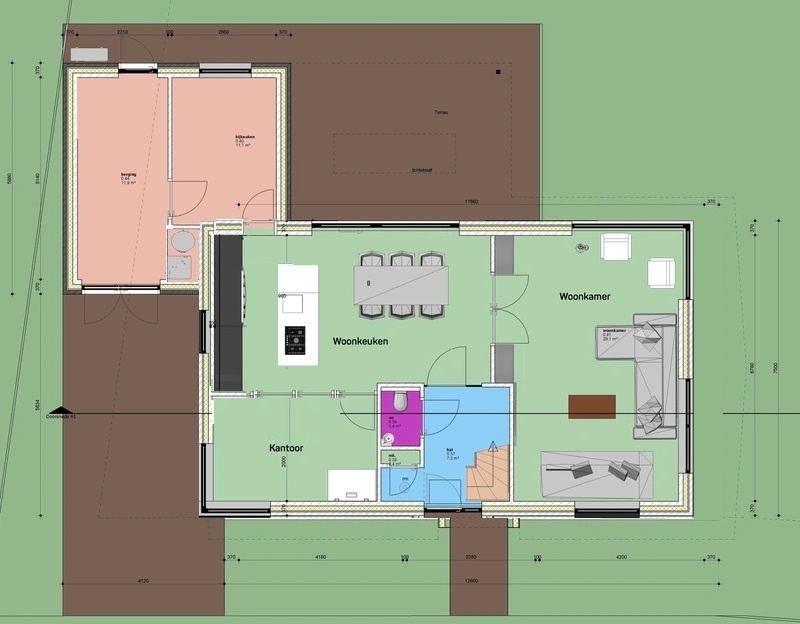

@Kwakkel is dit inclusief de werkuren?
Die ontzettend lelijke buitenkraan kost bij de blauwe bol nog geen 7 tientjes. in de BTW.
Krijg je sanitair in de kelder? i.v.m. stijgleidingen en hoe komt dat vuile water dan naar boven?
En wat is de bedoeling van die regenwaterpomp.
  • tehfnz
  • Laatst online: 25-06-2022
Regenwaterpomp zal hoogstwaarschijnlijk dienen op toiletten en wasmachine te voeden.
  • twain4me
twain4me
"Nooo.."
“It’s because that’s why”
  • Kwakkel
  • Laatst online: 26-11 12:52
gumtree schreef op vrijdag 9 oktober 2020 @ 12:54:
Dat is inclusief uren, ja.
Voorlopig geen sanitair in de kelder voorzien, maar technische ruimte is wel voorzien in de kelder.
En is inderdaad niet moeders mooiste, die kraan :o Maar goed, dat kan wellicht wel aangepast worden mochten we met deze partij in zee gaan :) Prijs op de offerte is natuurlijk geplaatst, bij bol moet je dat nog zelf doen :)
tehfnz schreef op vrijdag 9 oktober 2020 @ 13:05:
Inderdaad. Al zijn we er nog niet helemaal uit of we wasmachine erop willen hebben...
[ Voor 12% gewijzigd door Kwakkel op 09-10-2020 13:44 ]
  • tehfnz
Waarom zou je dat niet willen? Filtertje ervoor en klaar..
  • Kwakkel
Je hebt geen (of minder) controle over geur en kleur van het water. Als het wat tegenvalt...
  • tehfnz
Is natuurlijk een persoonlijke keuze, wij doen het reeds acht jaar zonder problemen. Hoe lang is de leiding vd put naar binnen misschien, 500+ eur... Gouden buizen?
  • Kwakkel
tehfnz schreef op vrijdag 9 oktober 2020 @ 14:33:
Nog geen idee :)
, 500+ eur...
goed punt, lijkt veel in vergelijking met de andere leidingen bedoel je?
Gouden buizen?
Mag hopen van niet :o
  • tehfnz
Prijs is misschien incl graafwerken?
  • Kwakkel
Nee, dat niet:
Opmerkingen:
• Afvoeren in kelder zijn niet voorzien in deze offerte
• Elektrische voedingen en bekabelingen (incl thermostaat) zijn ten laste van lot elektriciteit
• Openen en sluiten van schachten en valse plafonds niet voorzien in onze offerte
• Schachten tussen gelijkvloers en verdieping worden verondersteld open te zijn
• Nieuwe aan en afvoerleidingen zijn te voorzien in de dekvloeren
• Aanwerken van dakdoorvoeren ten laste van lot dakwerken
• Excl. graafwerken
• Afkastingen van inbouwspoelingen, leidingwerk , ... niet voorzien in onze aanneming
• Aanvraag vergunningen/ keuringen ten laste van bouwheer
• Aanvang leidingwerk mits definitieve keuze sanitaire toestellen
• Aanpassingen + meerwerk in regie : 50€/per persoon ( Excl. B.T.W. )
  • tehfnz
@Kwakkel er staat dat afvoeren in de kelder niet voorzien zijn. Wat wil je daar precies hebben (wasmachine, wc, douche,...)?
  • Kwakkel
@tehfnz : op het plan staat daar niets, vandaar dat ze er niets voorzien hebben denk ik.
Ik overweeg wel om de wasmachine naar de kelder te laten gaan :) Toilet misschien ook, als de kelder gebruikt gaat worden voor bureau/speelruimte :)
  • tehfnz
@Kwakkel Ik weet niet of zwart / grijs water bij jou gescheiden zal moeten zijn (hier alvast wel).
Maar reken alvast op een >1000 EUR / deftige pomp (Sanicubic 1) ongeplaatst / excl electrische aansluiting / excl leidingen moest je die richting uitgaan.
Edit: tenzij je broyeursysteem aan de wc zelf hebt & wasmachine in grote ton laat uitstorten en via dompelpomp oppompt.
[ Voor 19% gewijzigd door tehfnz op 10-10-2020 13:53 ]
  • Kwakkel
@tehfnz : wellicht hier ook, maar nog niet meteen een idee.
heb in mijn lijstje vergruizer (sanitop silence - 755) en vuilwaterpomp (sanivit silence - 785) genoteerd. Merken staan zeker niet vast, maar zo had ik toch al een idee van de prijs :)

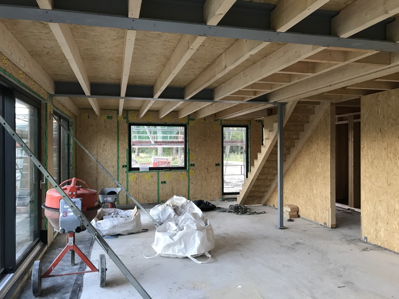

Voortgang: alle leidingen liggen, het gips zit half tegen de wanden en gisteren is de cementdekvloer gestort. Volgende week binnen het laatste stuk gips en elektra afronden. Buiten gaan we tanks ingraven voor regenwater en riolering en daarna gaat het grondwerk voor de tuin beginnen. Tot nu toe liggen we op schema om voor kerst te verhuizen 🤞🏼
Afbeeldingslocatie: https://tweakers.net/i/ScsYb4xJBNesB4lWb08jXKB4UzE=/232x232/filters:strip_icc():strip_exif()/f/image/hwnopuzA59jx8Yaer0uUPTvh.jpg?f=fotoalbum_tileAfbeeldingslocatie: https://tweakers.net/i/Y7X2miNaDw7IqAVto4nnULE3GM0=/232x232/filters:strip_icc():strip_exif()/f/image/wRQDf0dgDyarh2FgoQi2yCQL.jpg?f=fotoalbum_tileAfbeeldingslocatie: https://tweakers.net/i/LSXHj7VTNTJVAsIogmI0zfQuUYA=/232x232/filters:strip_icc():strip_exif()/f/image/8pOhmmIBc5GPhHe4515t2ZXh.jpg?f=fotoalbum_tile
Afbeeldingslocatie: https://tweakers.net/i/Gssph0gNdoh_tNuCBFDSmEoTe5o=/232x232/filters:strip_icc():strip_exif()/f/image/MhDpqRuOeD84iwPWGzYlS4mH.jpg?f=fotoalbum_tileAfbeeldingslocatie: https://tweakers.net/i/ZweSQdFnbUfhWIKZwDNX5kgtxd0=/232x232/filters:strip_icc():strip_exif()/f/image/YpTGdSCHUVaQewcijGDOUbkl.jpg?f=fotoalbum_tile
  • Ernemmer
Hadden ze ventilatiebuis teveel op die eerste foto?
  • nokiaan958GB
EdwinV schreef op vrijdag 16 oktober 2020 @ 21:36:
[Afbeelding][Afbeelding]
Mooi om te zien dat er veel voortgang wordt gemaakt (y)
Ben nieuwsgierig hoe je trap wordt afgewerkt. Waar heb je voor gekozen?
Wat mij opvalt is dat je vloerverwarmingsleidingen niet netjes verdeeld lijken en niet hoh 10cm uitelkaar lijken te liggen. Wat is de gedachte hierachter?
  • EdwinV
  • Laatst online: 22-10 21:44
Ernemmer schreef op vrijdag 16 oktober 2020 @ 21:44:
Dit is op de eerste verdieping boven de technische ruimte. Dus buizen voor afzuigen in het plafond van de begane grond en 1e verdieping. En aanvoer voor de 1e verdieping. Het was een hele puzzel als ik het resultaat zo zie.
nokiaan958GB schreef op vrijdag 16 oktober 2020 @ 21:49:
We zijn tot nu toe heel blij met de opzet van de trap. De aannemer heeft een constructieve trap in OSB gemaakt. Onze interieurbouwer gaat daar een kast onder bouwen en de treden met eikenhout bekleden. Dus we hadden vanaf dag 1 een trap in het huis (geen laddertjes hier) en kunnen hem straks rustig afwerken als alle bouwvakkers uit huis zijn.
De vloerverwarming is zo aangelegd door onze Duitse installateur. Ik heb geen idee of dit afwijkt van wat normaal is, maar aangezien ze best een gerenommeerde partij zijn die al veel huizen gedaan heeft, vertrouw ik er op dat het wel goed zit.

Deleon78 schreef op vrijdag 16 oktober 2020 @ 22:16:
Is OSB gangbaar als constructiemateriaal voor een definitieve trap?
Het is niet volledig OSB, er zitten forse balken onder. Die trap gaat het wel redden.

EdwinV schreef op vrijdag 16 oktober 2020 @ 22:06:
Ik zo die vloerverwarming op de eerste verdieping opnieuw laten doen. Hoh 10 aan laten houden. Puur om meer koelvermogen te krijgen.
Ik denk dat @Ernemmer doelt op de 3x2 extra haakse bochten die er in zitten. Dat had prima vanaf de 45gr de andere kant op rechtstreeks gekund?

Artbij schreef op zaterdag 17 oktober 2020 @ 12:18:

Momenteel zijn wij aan het oriënteren of het financieel mogelijk is om een huis te bouwen. Hiervoor hebben we
een eerste tekening gemaakt om te calculeren tegen welke kosten dit mogelijk is. We hebben zelf een indeling maar twijfelen of dit allemaal even efficiënt en praktisch is qua ruimte. Enige tips waar we op moeten letten?
Afbeeldingslocatie: https://tweakers.net/i/--LnDYbUgParsuudrMMZyyNfuE8=/800x/filters:strip_icc():strip_exif()/f/image/aRk4FvpfZOBBVBk1Yuq0VrQA.jpg?f=fotoalbum_large

Voltex schreef op zondag 18 oktober 2020 @ 14:44:
Nou, dit is best goed als het je eerste tekening is.
Als je in je kantoor bezoek ontvangt, kan het handig zijn een deur naar de hal mee te nemen. De meterkast zou ik tegen de buitengevel plaatsen, dan kun je op de verdieping ook lekker met de pijpen weg.
De bijkeuken heeft geen buitendeur. Hoe kom je naar buiten als je even wat afval in de kliko wilt gooien? Geen idee wat je met de bijkeuken wilt doen, maar als je er een keuken van wilt maken zou ik de bijkeuken/garage 60/70cm naar rechts verplaatsen. Er ontstaat dan rechts van de deur vanuit de keuken voldoende plek voor de keukenkastjes.
Hoe ga je de afzuiging in de keuken doen?
Kookeiland is klein, heb je voldoende werkruimte?
Keukenopbergruimte is klein, heb je voldoende opbergruimte
De afstand tussen de koelkast en het kookeiland lijkt te klein
Misschien een idee om schuifdeuren te maken tussen de woonkeuken en de woonkamer?
Kan het toilet onder de trap, dit levert veel extra ruimte op (voor jassen en schoenen)

Mooie opzet zo. Aantal opmerkingen/vragen.
  • De twee stoelen rechts boven in de woonkamer lijken een beetje random. Blijkt in jullie huidige huis dat je behoefte hebt aan een dergelijke plek of is dit meer ter opvulling van de ruimte?
  • De ruimte voor de meterkast is nu loze ruimte terwijl die ook goed gebruikt kan worden voor loop ruimte. Samen met de tip die hierboven gegeven werd van de WC onder de trap is hier wel potentie om het logischer in te delen.
  • De ruimte links onder in de bijkeuken lijkt ook wat loos. Net zoals de eerdere opmerking om het geheel iets op te schuiven naar rechts kan hij ook naar boven verplaatst worden. Links onder zou je dan ook ruimte kunnen creëren voor een kast/werkbank.
  • Als je de muur tussen de woonkeuken en woonkamer gelijk trekt met die naast de trap dan kun je de wc een kwartslag draaien mocht dat het makkelijker maken deze ruimte opnieuw in te delen

Hartelijk dank voor jullie feedback;
Conrado schreef op zondag 18 oktober 2020 @ 15:04:
De kantoorruimte zal bij ons niet worden gebruikt om bezoek te ontvangen. Het is met name om de kinderen nog enigszins tijdens werk in de gaten te houden door de aansluiting op de keuken. Achter de meterkast is het de bedoeling om een kapstok te plaatsen omdat onder de trap helaas geen ruimte is voor een toilet of om de jas fatsoenlijk op te hangen.
De bijkeuken zal alleen worden gebruikt voor een tweede koelkast/diepvries, spoelbak + kapstok. Wat betreft het afval is inderdaad een punt. Wellicht dat we de kliko bij de warmtepomp plaatsen waardoor we gebruik maken van de deur in de berging. We hadden eerst een deur geplaatst in de bijkeuken, maar vind het persoonlijk niet prettig als men vanuit deze kant ook de overkapping kan bereiken.
battler schreef op zondag 18 oktober 2020 @ 15:42:
Moeten nog met de keukenboer aan tafel, maar afzuiging kan vanuit het fornuis of eventueel daarboven een afzuigkap plaatsen. Het kookeiland is 250cm, maar wellicht dat we hier achter nog een werkblad/keukenkasten plaatsen voor voldoende werkruimte. Schuifdeuren hebben wij ook aan gedacht maar i.c.m. stalen deuren weet ik niet of dit ten goede komt van de uitstraling. De bedoeling is om daarin ook een kast te maken zoals dit voorbeeld https://skygate.nl/wp-con...02/2O5A3042_optimized.jpg
walletje-w schreef op zondag 18 oktober 2020 @ 16:55:
De twee stoelen zijn ter indicate voor de ruimte, maar waarschijnlijk plaatsen we daar een relax fauteuil. Ondanks dat we in de bijkeuken alleen een spoelbak plaatsen is het inderdaad misschien wel een idee om deze op te schuiven. De muur van woonkeuken en woonkamer zal worden voorzien van kasten en is bewust op deze manier geplaatst.

@Voltex
Ik denk dat ik er meer zoiets van zou maken, maar de basis is gewoon goed. de in de hoek gepropte deur naar de bijkeuken gaat er vaak smoezelig uitzien, afwerk latje kit randje net niet kunnen stucen etc als je hem daar echt wil hebben, zal je hem goed moeten detaileren en er bovenop moeten zitten.
Het muurtje tussen kantoor en hal zou ik in dit ontwerp zo groot maken dat je er een deur in kan zetten in de toekomst, nu is dat denk ik net te smal.

@twain4me Mooie verbetering!

  • Voltex
  • Registratie: Juli 2018
  • Laatst online: 22:53
twain4me schreef op zondag 18 oktober 2020 @ 21:13:
@Voltex
Heel erg bedankt voor je tekening en je verhelderende blik _/-\o_
Dit gaan we volledig opnemen in de tekening :)
