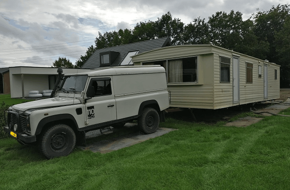

Maandag hebben we onze woonunit stacaravan op de inrit gezet - zodat ik niet voor verrassingen kwam te staan, want vrijdag wordt ie opgehaald. We hebben er in gewoond sinds april 2018... (wat prima ging)
Inmiddels wonen we al een maand of 1,5 in ons huis, status is "ongoing": overal bezig met veelal kleine projectjes. Badkamer bijna af (nog wastafelmeubel maken), slaapkamer bijna af (maar bruikbaar), twee kastenwanden geplaatst, nu bezig met de schuifdeuren, keuken is na volgende week bruikbaar (we koken nog in de caravan), de week erna (als het goed is) ook af. Daarna zijn we beneden een heel eind klaar! (binnenkort wel een keer pics)
Ons winterproject wordt de bovenverdieping :)
Als de caravan weg is dan volgt de voortuin binnen een maand of 2, het betonnen terras (achter) in het voorjaar en ergens tweede helft volgend jaar hoop ik te starten met onze schuur/tuinhuis... oja...de tuin moet ook nog :'(
