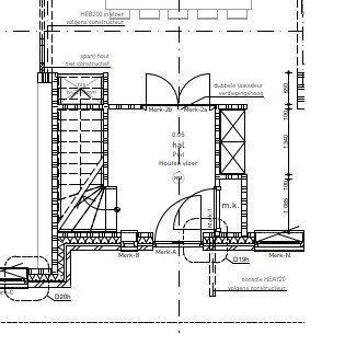

D-e-n schreef op woensdag 16 september 2020 @ 16:27:
Liefst wel maar wij hebben regelmatig dat het niet past zo. Probeer met 200mm opstort op je element er nog maar een HEB260 op te leggen :)
Bij ons moest er zelfs een UNP320 geplaatst worden (> 7 meter overspanning van de breedplaat). Die stort je inderdaad niet zomaar even mee, en ook hier inderdaad de eerste scheuren :( De rest van het plafond ziet er wel superstrak uit, nergens naden of loskomend stucwerk.

Deleon78 schreef op woensdag 16 september 2020 @ 16:31:
Je ziet de balk ook niet, die ligt op de plaat of er tussen, weet ik niet zeker meer.
In het stucwerk van het plafond zit over de hele lengte een scheurtje.
Dat komt niet vaak voor.

Voor de mensen met scheurtjes in hun breedplaat plafond icm liggers. Hebben ze op dat staal nog iets gedaan voor ze gaan stuccen? Hier zie ik dat ze gipsplaaten over de kolommen (schroeven) en liggers (plakken) heen leggen. Hier ook helaas hele stalen constructie (kolommen, UNP's, HBE's) door het huis :(

xoror schreef op woensdag 16 september 2020 @ 16:42:
Is dat niet voor de brandwering?

bbbrumbrum schreef op woensdag 16 september 2020 @ 16:44:
volgens mij kan je niet op het blote staal stuccen.

Erg blij met al jullie reacties!
Zie dat ik, in tegenstelling tot de vorige post met tekeningen, nu niet vermeld heb dat het om een bestaande woning gaat die verbouwd wordt. Zie ook de tekeningen van de bestaande situatie en huiver ;)
bestaand
Afbeeldingslocatie: https://tweakers.net/i/jDKJzk0K4HvoXMbDXYKhep0N_Cs=/100x75/filters:strip_exif()/f/image/AiFvE5QuFeNrR7W3puWKN6KL.png?f=fotoalbum_smallAfbeeldingslocatie: https://tweakers.net/i/dEx1jark0fZNHTY19O6sreYcPWE=/100x75/filters:strip_exif()/f/image/x9s3XK95CW13YFdeNko2XvMH.png?f=fotoalbum_smallAfbeeldingslocatie: https://tweakers.net/i/lLyr8uySaz4QrXU0q-Uy_etRA98=/100x75/filters:strip_exif()/f/image/MOdpMQEIywM0kdc9tFFdTYSX.png?f=fotoalbum_small
Conrado schreef op woensdag 16 september 2020 @ 22:08:
@Niek_ Ik vind vooral de hal rommelig. De meterkast is wel heel groot, tenzij je er een serverrack in kwijt wilt. Verder zit er nogal wat loze ruimte onder/achter de trap.
Simpel de meterkast en toilet omwisselen voorkomt dat deuren botsen. Voor frisse lucht zijn er betere oplossingen ;-)
Boven zie ik veel kasten die onder het schuine dak vallen. Hoe groot zijn ze, en passen daar hangers in?
Locaties toilet en meterkast zijn bestaand, omwisselen kan maar brengt behoorlijke kosten met zich mee.
Die kasten onder het schuine dak zijn bestaand. Kunnen er natuurlijk uit. Zijn ongeveer 1m hoog.

Grolsch schreef op woensdag 16 september 2020 @ 22:41:
Ik vind het persoonlijk een onlogische indeling, een aantal vragen/opmerkingen
- Ik zou meterkast en toilet BGG omdraaien
- Gezien de grote van je keuken ga ik er vanuit dat je een soort "leefkeuken" wil creeëren waar jullie veel gaan zitten, alleen heb je hier praktisch geen ramen / daglicht.
- Waarom al die rare / gekke hoekjes :? Erg duur om te bouwen en je houdt weinig ruime over. Zo is zowel je kantoor, speelkamer en bijkeuken zo klein dat het geen praktische ruimtes meer zijn.
- Je huis "Loopt" niet lekker. Je looproutes hebben teveel versperringen. Ik neem aan dat je 9 van de 10 x auto onder de carport zet en dan via bijkeuken>keuken naar de kamer moet :?
Als je naar de garage wilt moet je persé via buiten (het zei via carport, anders via het "terras' of wat is dat voor een ruimte tussen garage en woonkamer :? Mocht het een terras zijn dan is deze veel te krap om onder te kunnen zitten, ik schat nog geen 2 mtr breed?
- Wat moet je met een douche in de hoek van je garage die je vanuit je woning niet kan bereiken ? Je douche heeft alleen een deur naar buiten ?
Volgens mij kun je voor hetzelfde geld veel meer m2 bouwen en veel logischere ruimtes maken. Je kunt beter 1 fatsoenlijke extra ruimte hebben dan 2 ruimtes die alle 2 te krap zijn.
Zie het trouwens als opbeurende kritiek, niemand heeft hier zijn huis in 1 x goed gebouwd. Soms moet je een plan gewoon in de prullenbak gooien en opnieuw beginnen :P
Locaties meterkast en toilet zijn grotendeels bestaand.
We hebben zitten twijfelen om de keuken en woonkamer om te wisselen, echter wordt de woonkamer dan weer relatief donker. We gaan een lichtplan laten maken om een te donkere keuken zoveel als mogelijk te voorkomen.
Afmetingen
Kantoor 4 diep, 2,8m breed
Speelkamer 4 diep, 2,6m breed
Bijkeuken 3,3 bij 3,3m
Dat zijn dan toch nog aardige ruimtes dachten we? Wat zou volgens jou handiger zijn qua afmetingen en waarom?
Ingang maar de woning is inderdaad 99/100 via carport —> bijkeuken. Zouden wel een deur vanuit bijkeuken naar de woonkamer kunnen maken, maar in onze huidige woning komen we ook eerst door bijkeuken en keuken. Nooit als een belemmering beleefd. Maar misschien dat we hier te makkelijk over denken.
Ruimte tussen garage en woonkamer is 3,3m breed en wordt in dit plan met een platdak met eventueel lichtstraat overkapt om zo een geheel te vormen met de nieuw te plaatsen veranda aan de achterzijde van de woning.
Douche in de garage is bestaand. Er zit (nu nog) een zwembad in de achtertuin waarvoor de huidige bewoners een sanitairruimte in de garage hebben geplaatst.
Zeker blij met de opbeurende kritieken! Aangezien het bestaande bouw betreft hebben we te maken met een aantal zaken die we niet kunnen wijzigen zonder helemaal leeg te lopen, maar willen we natuurlijk proberen om zoveel als mogelijk waar voor ons geld te krijgen.
@Diod tussen kasten en eiland nu 110cm. Tussen eiland en woonkamermuur 105cm. Kasten 60cm diep, eiland 120cm. Kunnen daar nog wel wat in schuiven. Ook de 120cm is geen must ondanks dat het een aardige standaardmaat in keukenkranen is.

  • Grolsch
  • Laatst online: 07:12
Niek_ schreef op donderdag 17 september 2020 @ 03:20:
bestaand
Als we echt helemaal vanuit niets zouden beginnen dan zou dat zeker een idee zijn. Met de bestaande situatie in het achterhoofd wordt dat (denk ik) een te grote aanpassing.
Afmetingen
Het belangrijkste (dat het geen nieuwbouw is) had je er niet bij verteld ;)
Dan snap ik dat je geen nieuwe buitenmuren gaat metselen maar het moet doen met de woning zoals deze is.
Wij hebben qua ruimtes bijna dezelfde situatie, alleen is kantoor bij ons gelijk aan speelkamer.
Het "echte" kantoor (wat we nodig hebben sinds de corona crisis voor mijn vrouw die 100% thuis moet werken) hebben wij op de 1e verdieping ingericht, wat als kantoor op tekening staat is nu "speelkamer". Maar mijn ervaring is dat kinderen toch vaak willen spelen waar de overige mensen zijn, dus hebben wij er een grote kastenwand in gemaakt waar alle "prut" in kan.
De ruimtes zoals jij aangeeft zijn groter dan ik verwacht had op tekening.
Ter inspiratie hierbij onze plattegrond van de B.G.G.
Afbeeldingslocatie: https://www.mupload.nl/img/qsr6emwn.jpg
Bij ons is de bovenkant (keukenkant) pal op zuid, wij hebben er dus bewust voor gekozen om de keuken de meeste ramen te geven / op de zuidkant te richten.
Wij gebruiken de keuken echt als leefkeuken. Als wij visite hebben zitten we 9 van die 10 in de keuken.
Als we in de woonkamer zitten is dat vaak 's avonds met ons eigen gezin om TV te kijken als het meestal toch donker is.
Vergis je ook niet in hoeveel zon een overdekte veranda wegneemt. Zo zie je dat wij ook één hebben achter de woonkamer, maar daar komt in vergelijking met de keuken verrekte weinig licht binnen. Nu was dat bij ons bekend, maar als ik zie dat jij achter je woonkamer een veranda krijgt, hou er rekening mee dat deze veel licht weg neemt. Of je moet er wat van die lichtkoepels inzetten, maar dan passen er weer geen zonnepanelen op :P Dat was bij ons het argument om het niet te doen.
Maar aangezien je een bestaande woning verbouwd gaan 9 vd 10 opmerkingen van mij niet op, omdat je daar geen keuze in hebt.
Je moet doen wat je zelf het beste lijkt, en waar jullie je het prettigste bij voelen.

  • Niek_
  • Laatst online: 14:52
Grolsch schreef op donderdag 17 september 2020 @ 07:59:
Dat was inderdaad wel even handig geweest, vorige keer wel vermeld, nu glad vergeten :)
Zie dat jullie kantoor een fractie groter is, maar als ik je goed begrijp zou dat wel los moeten lopen.
Lichtinval is zeker een dingetje. Er is een gestippeld vlak getekend in de veranda ter hoogte van het grote raam van de woonkamer (die zo goed als pal zuid ligt). Zijn nog aan het kijken hoe dit precies ingevuld wordt, maar daar zal iets inkomen dat zonlicht zomers overdag tegenhoud (bijvoorbeeld van die schuine houtjes) en in de wat donkere maanden doorlaat. Maar het is inderdaad zeker iets waar goed naar gekeken moet worden. Nu ook een veranda en daardoor een vrij donkere keuken.
PV komt op de daken, dus daar hoeven we gelukkig geen rekening mee te houden 8)

Vooropgesteld: ik ken je budget niet en veel is persoonlijke voorkeur.
- Je hebt 153m2 vloeroppervlakte in je woning. Ons ontwerp heeft 114m2 vloeroppervlakte. Beneden hebben we precies dezelfde wensen als jullie: open keuken en woonkamer, speelhoek, bijkeuken, toiletten en werkkamer. We hebben zelfs nog een grote technische ruimte. Alleen het halletje voor de bijkeuken missen wij.
- De werkkamer is heel groot en kan makkelijk een stukje kleiner zonder dat je inlevert op comfort.
- Het halletje voor de bijkeuken lijkt mij onpraktisch: dan moet je altijd 2 deuren door als je even iets uit je bijkeuken moet pakken.
- De ruimte onder de trap laat je volledig onbenut.
- De hal bij je voordeur heeft veel hoekjes en loze ruimte.
- In je woonkamer heb je meerdere hoeken die nu leeg staan. Daar kan natuurlijk nog iets komen zoals een kinderhoek, maar het telt wel op allemaal.
- De keuken vind ik persoonlijk dan weer erg krap ogen. Waarom een schiereiland in een woning die qua formaat makkelijk een kookeiland kwijt zou moeten kunnen?
- Op de verdieping heb je rechte wanden en daardoor nog meer m2 dan onze verdieping. Toch heb je 1 slaapkamer minder. Voor ons was de afweging: zonder zolder kun je nooit een 4e slaapkamer op zolder maken, dus moet de 1e verdieping 4 slaapkamers hebben. Zeker gezien het formaat van het huis kan dat een afknapper zijn voor toekomstige kopers.
- De overloop boven is enorm. Dat is verkeersruimte, die zou ik zo klein mogelijk houden en ruimte gebruiken voor je slaapkamers.
- De trap loopt nu volledig tussen wandjes naar beneden. Dat zou krap kunnen gaan voelen. Een huis van dit formaat heeft ook ruimte voor een mooie balustrade.
Met je bouwvlak van 153m2 zou je een huis moeten kunnen neerzetten dat logisch gebruik maakt van de ruimte die je hebt. Als je zo’n formaat huis kunt en wilt bouwen, dan mag er in het ontwerp best lucht zitten. Maar dan verwacht ik eerder een grote vide en ruime keuken dan allerlei hoekjes.
Hoe ligt het huis eigenlijk op jullie bouwkavel? Waar is het zuiden en waar wil je de tuin maken? Dat kan ook nog veel keuzes gaan beïnvloeden.

@EdwinV Heb net naar jouw ontwerp gekeken, mooie woning en fijne plattegrond!
@Diod Ben het met Edwin eens dat er meer uit je oppervlak te halen is. Zowel in het ontwerp van Edwin als in ons ontwerp zitten bijkeuken en entree aan dezelfde kant, dat scheelt verkeersruimte.
En goede opmerking van Edwin, waar ik nog niet aan gedacht had: in je ontwerp gebruik je nu de ruimte onder je trap niet. Dat levert ook nog wat in te passen m2 op. Heb een ontwerp gezien waarbij een gedeelte van de schuinte van de opgaande trap in de woonkamer viel en was weggewerkt in een kast/nis in de woonkamer, zie plaatje. In dit ontwerp is ook wat handigs gedaan met de wand aan de rechterzijde van de entree: gedeelte meterkast in entree, en gedeelte nis met legplanken in de kamer ernaast (staat ingetekend als kast). Al dat soort handigheidjes kan een (interieur)architect je mee helpen.
Afbeeldingslocatie: https://tweakers.net/i/DjzMbJk-MO77eHtI8uBQOvFNeps=/full-fit-in/4920x3264/filters:max_bytes(3145728):no_upscale():strip_icc():fill(white):strip_exif()/f/image/fhqvC1ntGCkeFCD4Ul80Nams.jpg?f=user_large
Ik zou dit nogmaals overwegen, dat maakt de routing veel beter, en de connectie tussen woonkeuken en buiten is veel beter. Je zou ramen kunnen toevoegen in de carport muur, smalle ramen vallen Qua kosten vaak mee omdat er dan vrij weinig constructief hoeft te veranderen.
Tekenen in 3d of een maqette is het antwoord. oplossen met een lichtplan kan, maar zou voor mij pas de laatste optie zijn. de oplossing architectonisch zoeken is veel beter.
Eventueel een alternatief vlekkenplan (ik doe zeker niet de bewering dat dit alles oplost, maar misschien een begin voor een nieuwe oplossing)
Afbeeldingslocatie: https://tweakers.net/i/oeAB9qR26D6BP-qvnG7zO2Kveg4=/800x/filters:strip_icc():strip_exif()/f/image/7ijO0u6oRlNmSUzzbt8zIgHK.jpg?f=fotoalbum_large
Persoonlijk denk ik dat de buitenruimte tussen garage, woonkamer en de bijkeuken zoals die nu in je plan staat van twijfelachtige kwaliteit is (donker hol) maar omdat ik de doorsnede niet ken kan dat geheel onterecht zijn.
In dit soort projecten laten we van oudsher vaak de meterkast wc en de trap staan dit komt idd door de enorme extra kosten en dat doe je goed. Maar onderschat ook de kosten niet van het om die 3 dingen heen te puzzelen. Soms is weghalen gewoon beter, ik denk niet dat dit nu het geval is, maar blijf het in de gaten houden. leuk project!

EdwinV schreef op donderdag 17 september 2020 @ 09:08:
@EdwinV: klopt van die hal tussen keuken, bijkeuken en carport. Mijn gevoel zegt van hem wel te houden aangezien het wat minder cluttered overkomt als je langs achteren binnenkomt (je komt niet meteen een "drukke" berging in), maar aan de andere kant is het eigenlijk een nutteloze ruimte die enkel extra stappen toevoegt als je van keuken naar berging wilt...
Heel leuke woning, trouwens! d:)b
Goed punt van de trap: ik was nog aan het twijfelen om in dat halletje, onder de trap, de mogelijkheid te voorzien om bepaalde dingen te steken. Nu had ik er voor het gemak wat kasten getekend. Da's net het hoogste punt van de trap daar, dus daar valt nog wel iets mee te doen. Wist niet dat zoveel ruimte nodig was voor de vloerverwaring verdeler, eigenlijk, dus da's ook wel goed om te weten.
Klopt van de hal bij de voordeur, het stukje boven de wc is vooral loze ruimte, waar je eigenlijk echt niets mee bent aangezien je er vrijwel niets kunt plaatsen. Ik denk dat ik nog eens ga bekijken om het toilet wat anders te tekenen, misschien dat we op die manier die hal ook nog wat anders kunnen inrichten.
Wij hebben nog een extra verdieping, onder het schuine dak, waar later desnoods nog een extra slaapkamer kan getekend worden. Wat ik wel nog wil proberen (of de architect ga laten proberen) is om een kleine bergruimte te voorzien op het 1e verdiep. Als die dan nog groot genoeg kan zijn om een slaapkamer te zijn, zou dat leuk zijn, maar dat hoeft van ons niet per se.
Een vierde slaapkamer moet zeker kunnen, maar voor ons niet per se op het 1e verdiep.
Aan de zijkanten van het 1e verdiep hebben we inderdaad nog "een probleem" met de hoeveelheid open ruimte in de gang.
Ik heb de trap eigenlijk speciaal 1,2m gemaakt om genoeg ruimte te bieden tussen de muren. Jij denkt dat dat gaat tegenvallen?
Een open trap zou leuk ogen, zeker en vast, maar staat vrij laag op de lijst met prioriteiten voor ons. Maar ik zal dat wel nog eens navragen bij de architect.
De bouwgrond is 30m breed, maar we wensen 1 helft onbebouwd te houden (tenminste, geen dure structuren) om later te kunnen verkavelen indien gewenst. Vanwege de omliggende huizen en de vorm van de bouwgrond (achterzijde loopt schuin) bouwen we aan de oostkant. Het noorden ligt aan de straatkant. De tuin ligt dus voornamelijk op het zuiden en westen.
Aan de westerse kant zal ook de carport komen te liggen, aangezien we daar de meeste ruimte hebben en omdat we in het geval van verkaveling dan een aaneengeschakelde carport kunnen voorstellen bij de gemeente en potentiële kopers.
Daarom dus ook dat we op alle plannen de berging aan de rechterkant houden (het westen), dicht bij de carport. Verder, omdat we de keuken en berging heel dicht bij elkaar willen hebben is het handig om de keuken aan de rechterkant van het huis in te plannen.
Tezamen met de rest van al onze wensen/noden komen we daardoor snel altijd op ongeveer hetzelfde plan uit.
Als we efficiënter willen omgaan met de beschikbare ruimte denk ik dat het ook voor een stuk gaat inhouden dat we bepaalde wensen/noden anders moeten invullen of (gedeeltelijk) moeten laten vallen. That said, zoals al gezegd is, is het allemaal op het einde van de rit nogal persoonlijk en gaan we ook niet onze wensen/noden te fel aanpassen puur omdat het invullen van de ruimte efficiënter kan volgens bepaalde maatstaven. Als we wat loze ruimte overhouden maar de rest van het huis voldoet volledig aan onze wensen, dan is dat meer dan prima wat mij betreft :)
Peacefield78 schreef op donderdag 17 september 2020 @ 09:41:
@Peacefield78: jazeker, dat van die trap is nog een handige optimalisatie die evt wel simpel uit te voeren is. Hangt er wel van af waar de trap juist boven uitkomt, maar daar valt misschien nog wel rond te plannen.
@xoror en @Rockster ook nog goede punten ivm die vloerverwarming. Daar heb ik me nog niet genoeg over ingelezen om de gevolgen qua installaties/technische benodigdheden van te kennen. Dus da’s al handige kennis :)
