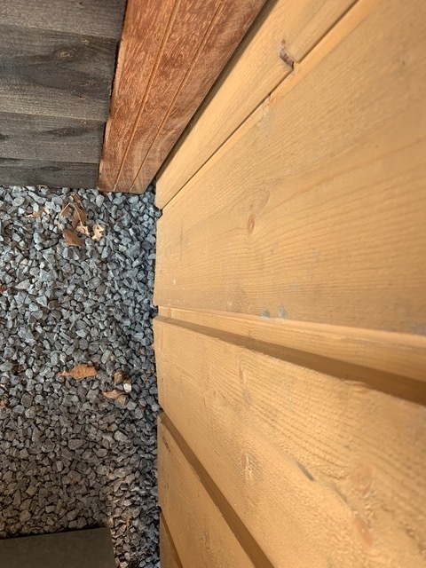

Ik heb een ander issue, m'n houten gevelbekleding trekt krom. Volgens Finnhouse is dit 'normaal, niets aan te doen want hout' maar ik heb daar zo m'n twijfels over. Het kan toch niet zo zijn dat over een jaar m'n hele huis een soort golfpatroon vertoont en dat ik dat dan maar moet accepteren? Dat de planken zelf krom worden snap ik nog wel, maar dit lijkt er eerder op dat er onvoldoende ruimte is voor het uitzetten.
Lijkt me dat de delen te strak tegen elkaar zijn gezet en door de werking bol gaan staan. Als ik zelf iets van rabatdelen, zweeds rabat o.i.d. monteer hou ik altijd iets tussenruimte tussen de delen. En ja, hout werkt nu eenmaal.

Gewoon te weinig speling tussen het hout en dus niet goed gemonteerd. Natuurlijk krimpt en zwelt hout, dat is iid gewoon een eigenschap. Als het zwelt en er is geen ruimte om die zwelling op te vangen, dan krijg je dit.

Houten delen gaan hol of bol staan naargelang de richting van de jaarringen.
Enige ruimte bij montage in de droge periode voorkomt klem zitten in de natte periode maar is ook afhankelijk van de gevelzijde en droogheid van het hout.
Er is niet veel aan te doen, zelfs dubbel schroeven in het zicht voorkomt werking niet volledig.

D.deJong schreef op dinsdag 14 april 2020 @ 16:12:
Ik zou zeggen dat er wel iets aan te doen is, namelijk de planken opnieuw monteren maar dan met iets meer ruimte. Dat de bouwer dat niet ziet zitten kan ik mij voorstellen, maar dit lijkt mij wel een fout bij de montage die opgelost moet worden.

Rubbergrover1 schreef op dinsdag 14 april 2020 @ 16:16:
Hout werkt, daar is niks aan te doen. Foute montage is vanaf foto niet te zien.
Discussies met aannemers mag TS zelf voeren.

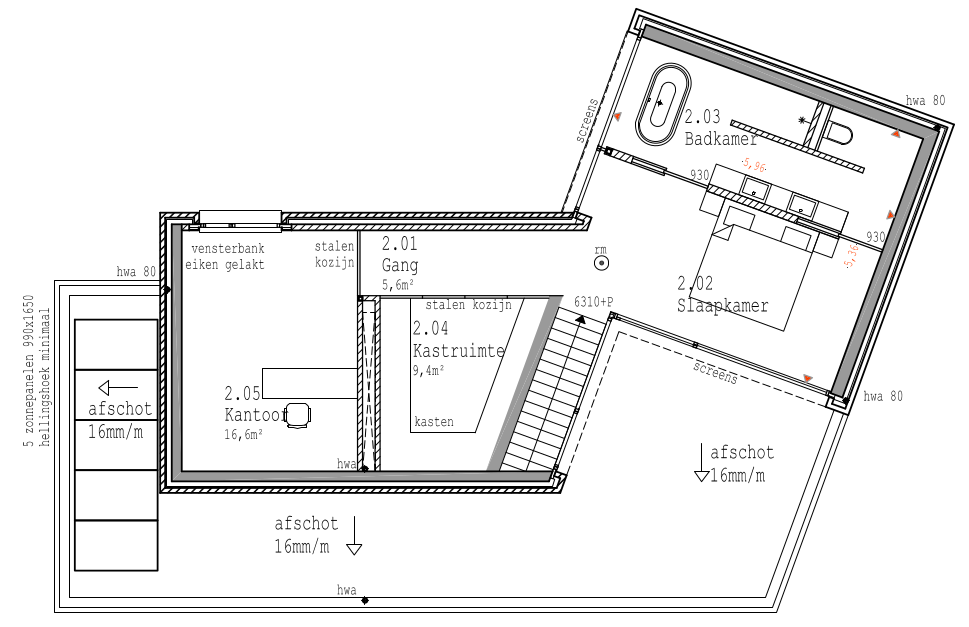

Daniel schreef op dinsdag 14 april 2020 @ 14:54:
't is iets bijzonders maar tandjes 1.4 miljoen, wat een geld :X waar staat dit kasteel? :)
Bedankt! Het is zeker een ander type huis dan de meeste mensen bouwen. Om die reden hebben wij ook gekozen voor deze architect.
De constructie maakt de woning ook niet goedkoper. De architect wilde eerste graag de woning zonder de witte V-kolommen bouwen, maar dat ging echt nog 100k extra kosten.
Dit huis staat in Venlo in de wijk Nieuw-Stalberg.
Fabian schreef op dinsdag 14 april 2020 @ 19:07:
@Snow_King Ziet er erg gaaf uit! Ontkrachtigd meteen de veel gebruikte opmerking dat design ten koste gaat van vierkantemeters. Hier is het en-en, maar poeh wat een geld.
Wat waren de grootste meerwerk posten ? (niet de hoogte, maar welk onderdeel)
Uiteraard leveren wij oppervlakte in vanwege het ontwerp. Een vierkante of rechthoekige woning van deze hoogte zou de meeste oppervlakte opleveren.
We wilden echter wel wat anders, ook iets waar je elke keer weer blij van wordt om naar te kijken.
Het meerwerk zat hem vooral in:
- Gietvloeren (~30k)
- Binnendeuren van Anywaydoors (~20k)
- Afwerking terras (~15k)
- Keuken apparatuur en materialen (~70k)
- Sanitair ( ~20k)
We hadden 1.1M begroot en dat komt nu op 1.4M uit. Hier boven noem ik een paar van onze meerwerkposten, maar het zijn ook heel veel kleinere posten van een paar honderd euro tot een paar duizend. Een voorbeeld is dat we uiteindelijk de gordijnrails in het stucwerk hebben laten verwerken. Dat kostte ook weer bijna 5k extra. Zo telt het allemaal heel hard op.
De aannemer kwam met de stelposten wel goed uit. Het zit hem voor 70% bij ons als het op afwerking aan komt. De andere 30% hebben we wel eens discussies over hoe hij nu zo laag heeft kunnen begroten als hij weet wat voor een type woning we bouwen.
Goedkoop per m2/m3 is deze woning zeker niet, maar dat is ook nooit de insteek geweest achter dit ontwerp.

Snow_King schreef op dinsdag 14 april 2020 @ 19:37:
- Sanitair ( ~20k)
Ok ik dacht dat ik vreselijk over budget was met de keuken, baas boven baas _/-\o_
Hoeveel van de 1.4M gaat er naar de grond? Dan heb je beter beeld van de bouwkosten.

No Hands schreef op dinsdag 14 april 2020 @ 20:37:
Toen ik de foto's zag dacht ik ook als eerst, dat was heel anders geweest zonder die witte kolommen, maar dat zal wel flink meer gekost hebben dan.
Mooi huis, lekker eens wat anders dan anders.
Gelukkig zijn de kolommen wel heel mooi afgewerkt, maar het was echt zo veel duurder zonder. Was heel moeilijk qua constructie.
xoror schreef op woensdag 15 april 2020 @ 09:29:
250k is grond. 800m2.
Verder:
- 100k architect (inclusief bouwbegeleiding)
- 25k vergunningen
- 25k aan E&W advies
Die kosten lopen dus ook al heel hard op. Iedereen wil geld van je in een dergelijk project. :+

Snow_King schreef op woensdag 15 april 2020 @ 10:12:
Verder:
- 25k vergunningen
Pfoe,
Wij hadden mazzel dat we vrijstelling leges hadden vanwege epc -0.2.
Wat zit er in E&W advies? Hoe je woning duurzaam maakt?

CrashOne schreef op woensdag 15 april 2020 @ 10:20:
100k voor de architect en de bouwbegeleiding. Damn :D Dat is vast op project afgesproken, kan me niet voorstellen dat je 800-1.000 uur maakt voor één woning.
Vergunningen en E&W advies is ook niet mals.
Architecten rekenen veelal percentage van de bouwsom, daar zitten die kosten ook in.
Vergunning is ook percentage van de bouwsom van de woning. Zo lopen je kosten dus continue op.
De architect doet verder:
- Buiten ontwerp
- Detail ontwerp binnenkant woning
- Uittekenen sanitair en tegelwerk
- Vergunningstraject
- Bouwbegeleiding tijdens bouwfase
E&W advies was prijzig omdat we op een hele lage EPC uit moesten en wilde komen. EPC -0,1 is het geworden.
PV, Warmtepomp, WTW, E (met domotica) kostte allemaal veel werk om in detail uit te werken.
xoror schreef op woensdag 15 april 2020 @ 10:48:
Pfoe,
E&W advies is de Elektra en Warmte en Water.
Hoe lang gaat warm water tot aan de douche er over doen? Hoe veel PV panelen zijn er nodig? Hoe groot moet warmtepomp zijn? Hoe groot moet de ventilatie zijn? Hoe dik moet de isolatie zijn?
Allemaal rapporten die nodig waren voor de vergunning.

Snow_King schreef op woensdag 15 april 2020 @ 13:02:
- Buiten ontwerp
Zo dat had ik ook wel voor je willen doen! :+ Met Tweakers en gezond boerenverstand kom je een heel eind.
EPC rapport kan je idd zelf niet opstellen, maar dat doet een extern bureautje voor een paar honderd euro.
Voor vergunning hoef je echt geen electrisch schema van je KNX installatie op te leveren, dat is puur voor de installateur zelf, en die maakt die schemas normaliter zelf.
Ons huis is ook EPC -0,2 en je moet zoals @xoror hieronder vermeld wel ff met de EPC persoon overleggen, want niet alle knoppen waar je aan kan draaien geven de uitkomst die je verwacht.
Maar in jou geval, met zoveel dakoppervlak krijg je het met PV altijd sluitend. Krom, maar het kan.
Rapport was iets van 1k incl bouwbesluittoetsing van daglichttoetreding ed.
Met jou budget is het al helemaal niet spannend:
PV zoveel als past (dakoppervlak en/of aansluitwaarde)
Isolatie is ook afhankelijk van budget en wensen. Bouwbesluit is minimum. Maar in dit geval lijkt me >Rc6 rondom met triple glas Uw <1,0 het minimum.
Als isolatie bekend is laat je een WVB maken, daaruit kun je WP bepalen.
Ventilatieberekening doen de verschillende leveranciers voor je, of die hebben er excelletjes voor.
Domotica is wat lastiger, maar als Tweaker juist leuk!
Maar mooie kiet hoor! _/-\o_
- Buiten ontwerp
Ah ok :) Wij hebben ons huis op epc -0,2 gekregen (300m2 netto vloer).
Ik heb met het EPC adviesburo 11 berekeningen gemaakt en inderdaad pv, warmtepomp, verwarming, WTW ventilatie, isolatie, plaatsing etc doorgenomen. Was gewoon standaard bedrag (standaard pakket bij architect). in ieder geval niet meer dan 1000 euro. Prijs was verder niet afhankelijk van wat voor EPC eruit moest rollen. Persoon was erg meedenkend, en hij vond het ook wel een leuk en uitdagend project om het voor elkaar te krijgen.
Apart dat er zoveel prijsverschil in zit.
zoals @bbbrumbrum het zegt:
EPC is ook een makkelijk te beinvloeden getal, je kan het oneindig compenseren met PV. Wij hebben 35PV bij 320wp. Bij veel dak oppervlakte kan je zoveel bij plaatsen om het naar beneden te krijgen.
[ Voor 6% gewijzigd door xoror op 15-04-2020 13:36 ]

bbbrumbrum schreef op woensdag 15 april 2020 @ 13:19:
Helemaal met je eens! Ik moet ook zeggen dat we bewust hebben gekozen om dingen uit te besteden omdat we er simpelweg beide geen tijd voor kunnen maken.
We hebben wel van te voren veel dingen laten uitwerken om er zeker van te zijn dat het allemaal klopt en de disciplines op elkaar aansluiten.
Uitlijnen van LED spots in plafond met ventilatie roosters. Lijnen in het plafond kloppen en dat ook rookmelders niet zo maar 'random' ergens hangen.
Probleem blijft een beetje dat zodra men de tekeningen van dit huis ziet de prijzen direct naar boven gaan. Dat blijft erg lastig.
Dank!
xoror schreef op woensdag 15 april 2020 @ 13:21:
Klopt, het is ook apart.
Veel geld ging overigens ook in de constructeur zitten om het geheel door te rekenen. Dat kostte erg veel tijd :o

Snow_King schreef op woensdag 15 april 2020 @ 13:46:
Dank!
Je kan WTW ventielen combineren met verlichting. zoek op airspots, hoef je niet uit te lijnen. Kosten wel wat knaken, daar was bij ons geen budget meer voor maar bij jou zou dat makkelijk kunnen

Zo, wat vliegt de tijd. Ik heb het afgelopen jaar (??) het topic wel gevolgd maar helaas door alle drukte van de bouw het nagelaten om de voortgang hier te documenteren.
Even een korte (her)introductie: het gaat om een kleinschalige woning (240m3 volume) in houtskeletbouw, met een klein budget ;). Hoewel het per m2/m3 natuurlijk ontzettend duur is.
We hebben heel veel zelf gedaan, na de ruwbouwfase zowat alles. Veel waar ik op voorhand nooit van had gedacht het zelf te doen, maar uiteindelijk rol je er wat in...
Enkele foto's:
Afbeeldingslocatie: https://tweakers.net/i/kF2TNy16pAATDNGc4ODi3cqXKJQ=/232x232/filters:strip_icc():strip_exif()/f/image/4Ox6lNrsv8wuF5miCJHe7NNl.jpg?f=fotoalbum_tileAfbeeldingslocatie: https://tweakers.net/i/9Cb-HX-Sih_wz_jNaceqZgDEI0Y=/232x232/filters:strip_icc():strip_exif()/f/image/0BCgAE2Ir4rTciqmT0n4jfcc.jpg?f=fotoalbum_tileAfbeeldingslocatie: https://tweakers.net/i/NYJVvcQMd4KI0EDAs9BH9BIKqAk=/232x232/filters:strip_icc():strip_exif()/f/image/zViTKJqFhe7vZfgSgXEHg7jf.jpg?f=fotoalbum_tile
Afbeeldingslocatie: https://tweakers.net/i/6kkXCDffQiV8CQTHIseE1rYNRYE=/232x232/filters:strip_icc():strip_exif()/f/image/ptXYIKrDGDLDtJeLj8X6fOzu.jpg?f=fotoalbum_tileAfbeeldingslocatie: https://tweakers.net/i/Ndy614_y_59Tqett9v98mm4vhPQ=/232x232/filters:strip_icc():strip_exif()/f/image/tW77SwhLL4j9HWQZkYReq7jl.jpg?f=fotoalbum_tile
Na de ruwbouw, heb ik eerst alles secuur luchtdicht afgeplakt. Hoewel niet erg complex, kruipt er toch wel heel veel tijd in... De naden van OSB vloer of van de dampdichte beplating van de muren gaat erg vlot. Alle hoekjes en kantjes van de ramen is wel arbeidsintensief.
Nadien heb ik overal houten regelwerk aangebracht op de buitenmuren, en dat opgevuld met 40mm houtwol. Dan een laagje 12mm OSB. Ook de binnenmuren, in 50mm metalstud zijn hetzelfde opgebouwd (houtwol tussen de metalstud, 12mm OSB ertegen).
Alle wanden, en plafonds, zijn afgewerkt met 12mm fermacell 'eenmansplaten' (nog behoorlijk zwaar, vergis je niet). De fermacell platen hebben een rechte kant, ik heb ze overal verlijmd. Omdat het allemaal erg kleine ruimtes zijn, en vreemde hoeken van het dak, is het toch een behoorlijke klus geweest. Veel meten en zagen, weinig stukken waar je 'gewoon door kan beplaten' zegmaar.
De klus die ik het sterkste heb onderschat... Het afwerken nadien... alle hoeken maar vooral de dagkanten van de ramen etc. Dagen, weken, maanden ben ik bezig geweest met plamuren en schuren. De verbinding dak/muur heb ik voorlopig open gelaten, deze ga ik spoedig afkitten. Ik vreesde voor barsten wanneer het huis gaat werken.
Badkamer tegelen was wel een leuk werkje. Is mijn vriendin 'haar ruimte' en ze is tevreden met het resultaat, dat is alles wat telt immers <3.
IKEA keuken ging behoorlijk vlot, al zijn de details nog wat blijven liggen (2 lades beschadigd en het werkblad van het eiland moet ik nog monteren). Dat blad is 100kg en erg lomp om te manoeuvreren. De keukenkraan is sinds enkele dagen functioneel, al moet ik wel nog de warmtepompboiler aansluiten zodat er ook warm water is.
Nu de laatste hand aan het leggen aan 1000 zaken, over minder dan 2 weken moet ik verhuizen... Helaas zal het geheel niet "af" zijn, bewoonbaar is momenteel het streefdoel ;).
Elektriciteit is quasi klaar, ik moet enkel nog een tang lenen om de aderhulzen vast te knijpen van de bruggen in de zekeringskast. En alle plaatjes monteren op de stopcontacten. Nog enkele m2 parket te gaan, hierna kan de trap gemonteerd worden.
De 'moet nog gebeuren' lijst is quasi eindeloos, en Corona maakt het voor sommige zaken niet eenvoudiger ivm sluiting van vele winkels.
En het budget? Ik zou zeggen behoorlijk op schema, maar dat is na de eerste posts in dit topic wel aangepast :+. Origineel plande een budget van 120k, maar dat is gewoon onrealistisch/niet haalbaar gebleken tijdens de eerste fase met aannemers etc.
Op dit moment heb ik 172k uitgegeven (inclusief 21% en zaken als architect/epb/...) en volgt er nog ongeveer 10k aan uitgaven. We hebben we ontzettend veel werken zelf uitgevoerd. De houtskeletbouwer heeft de ruwbouw gezet (met gevelafwerking), buitenschrijnwerk en dakwerken heb ik laten plaatsen. Alle technieken en verdere afwerking binnen hebben we zelf gedaan.
De opvallentste kosten waren eigenlijk:
- Uitgraven en wegvoeren van overtollige grond van de kelder. Hier had ik misschien kritischer/meer offertes moeten opvragen.
- Betonkelder (zou ik wel direct weer doen!)
- Houten gevelblekeding laten plaatsen. Heb lang getwijfeld om het zelf uit te voeren, maar als ik achteraf zag hoe lang de houtskeletbouwer ermee bezig geweest is, ben ik blij dat ik het heb laten doen omdat ik die tijd gewoon niet heb/had.
- Zelfs met zelf plaatsen is ventilatie D systeem (zehnder q350) behoorlijk aan de prijs....
Heerlijk contrast met de grote (dure!) woning van enkele pagina's terug. Het is maar wat je gelukkig maakt: deze woning, zeker na alle energie die ik erin gestoken heb, te samen met de materiaalkeuzes maakt me dolgelukkig :).

battler schreef op woensdag 15 april 2020 @ 14:35:
Tijd om ook maar even te delen wat onze status is. Wij hebben nu een ontwerp van ongeveer 200m2 (bruto) wat lijkt neer te komen op 330K (excl. heipalen, keuken, sanitair, leges en inrichting). Behoorlijk aan de prijs maar omgeving zuid-holland dus blijkbaar normaal 8)7
***members only***
Buitenkant donker steen, aluminium kozijnen, vierkante regenpijpen en hout accent. Interieur betonnen vloer, witte muren en plafond. Dan moeten er nog wel heel wat warme elementen in en we moeten goed nadenken over de verlichting. Het is allemaal niet zo bijzonder qua ontwerp en techniek maar voor ons budget is dat ook erg moeilijk te realiseren.
Dit is de inspiratie voor ex- en interieur.
Aangezien dit onze eerste woning is die we zelf ontwerpen zullen er nog een hoop foutjes inzitten. Mocht het budget het toelaten dan vind ik een kelder nog steeds een hele mooie optie.
Net weer even gekeken, we gaan nu de deur in lijn met de muur doen. 40CM extra ruimte in hal, voor gratis :9 . Buiten komt er later dan een afdak die de hoek omloopt en gelijk als carpoort dient. Er loopt gelijk water naast de grond en we hebben te weinig ruimte als het schuin afloopt. We moeten nog meer kijken of dat kunnen en mogen ophogen zodat de auto daar kan staan.
Afbeeldingslocatie: https://tweakers.net/i/4zws1DXWphoN0P-s2Av93_QawYA=/full-fit-in/4000x4000/filters:no_upscale():fill(white):strip_exif()/f/image/Izk3hJrqLdZtMXTP3hoTNi9Y.png?f=user_large

@stefijn Ik maak spoedig enkele foto's van de buitenkant. Is thermisch behandeld naaldhout met gesloten voeg. Jouw gevel ziet er trouwens echt prachtig uit! Heel erg mooi gedaan d:)b.
