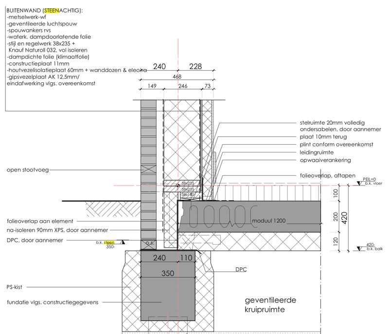

CrashOne schreef op maandag 9 maart 2020 @ 11:33:
Het zou wel haalbaar kunnen zijn. Onze woning had je daar in 2016 voor kunnen bouwen (incl. sanitair, keuken en vloeren), maar zonder de tuin en inrichting. Dat is in 2020 denk ik onmogelijk.
Heb je al gekeken naar cataloguswoningen?
Heb je toevallig nog de details van de muur- vloer- en dakopbouw?

  • CrashOne
CrashOne
oOoOoOoOoOoOoOoOoOo
Kwakkel schreef op maandag 9 maart 2020 @ 11:58:
Heb het zo niet paraat.

Daan schreef op donderdag 12 maart 2020 @ 14:41:
Ik heb hier nog niet over doorgevraagd, maar misschien kunnen @CrashOne of @TLer aangeven of er voor de buitenmuur ook nog een binnenmuur staat of dat je idd direct door je dampfolie boort?
Ja, zonder maatregelen doorboor je die.
Zie hier onze opbouw
Afbeeldingslocatie: https://tweakers.net/i/T5inG6E_0LKHIdlX1jlltGtrN30=/800x/filters:strip_icc()/f/image/Ylvsy4LGuKCy3C0Ki2dRrjnP.jpg?f=fotoalbum_large
Aan de buitenmuren hebben wij niets opgehangen. Foto's en schilderijen zijn opgehangen met behulp van een ophangsysteem. Waar dat wel nodig was is OSB toegevoegd voor het folie. Je moet alleen niet te diep boren dan.
