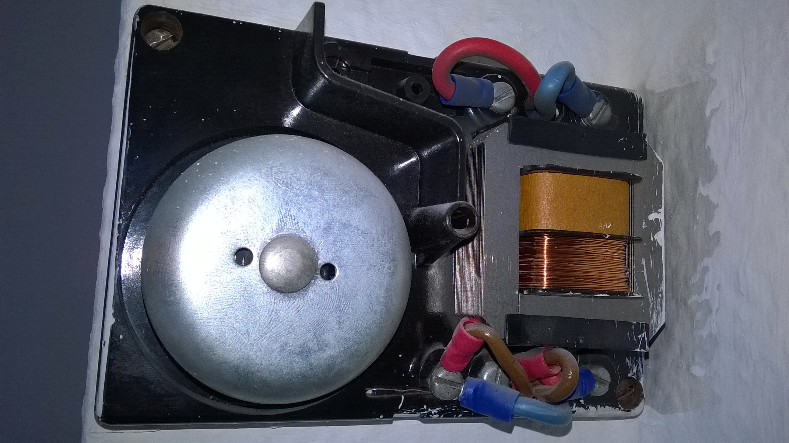

@Arjan Het is een module voor een relais. Ik heb hem zelf ook. Vroegáh zat daar een relais gestuurd door de openbare verlichting of TF (openbare verlichting is vaak ook ingevoerd op de hoofdzekeringenkast) welke dan 's nachts op laagtarief de boiler e.d. inschakelde. In nieuwere kasten (lees geen stoppen) zit deze module er niet meer en is het meterbord gewoon wat langer.

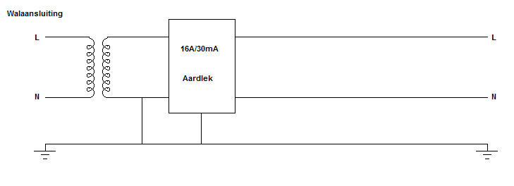

  • Swerfer
  • Laatst online: 16-10 23:27
Swerfer
Hmm...
Ik ben bezig met een werkplaatscontainer die regelmatig op een vrachtwagen staat en daarmee geïsoleerd van de grond is. Hierin wil ik 230 AC hebben via een walaansluiting, maar wil ook de mogelijkheid hebben om via een verlengsnoer extern elektrisch gereedschap kunnen aansluiten. Kan/mag onderstaande?

Swerfer schreef op donderdag 8 juni 2017 @ 12:39:
Wat is precies je bedoeling met die transformator?
Daarnaast worden 99 van de 100 aardlekschakelaars niet met aarde verbonden. Detail. ;)

Xander schreef op vrijdag 9 juni 2017 @ 13:54:
Aardlek met aarde is inderdaad foutje.
In veel elektrische installaties in opbouwen van voertuigen wordt een scheidingstransformator toegepast, meestal omdat de opbouw van een voertuig geisoleerd is van grond (aarde) doordat een voertuig op rubber staat (wielen). Daarmee kan je bij een isolatiefout (kabelbreuk die de opbouw raakt) de opbouw van het voertuig onder stroom zetten zonder dat de aardlekschakelaar van de walaansluiting doorslaat of de zekeringautomaat uitschakelt. Met behulp van een scheidingstransformator heb je een veiligere situatie als je een isolatiefout krijgt, immers kan je dan geen schok krijgen als je op de grond staat en de opbouw aanraakt.
In mijn voorbeeldtekening heb ik de scheidingstransformator laten zitten om er voor te zorgen dat de aardlekschakelaar van de opbouw reageert in plaats van de aardlekschakelaar van de walaansluiting indien aanwezig. Je namelijk niet altijd toegang tot de installatieautomaten van een walaansluiting.
Home Assistant | Unifi | LG 51MR.U44 | Volvo EX30 SMER+ Vapour Grey, trekhaak | SmartEVSE V3 | Cronos Crypto.com
Swerfer schreef op vrijdag 9 juni 2017 @ 14:16:
Als het je puur om de veiligheid van omstanders gaat kun je natuurlijk ook de aarde van de walaansluiting verbinden met het chassis / opbouw van de wagen. Jouw vrachtwagen hoeft wat dat betreft niet anders te zijn dan de doorsnee wasmachine toch? :+
In jouw schema doe je het veiligheidsaspect van de scheidingstransformator toch weer teniet door één secundaire pool aan aarde te hangen?
Ook dat effect doe je toch weer teniet door één pool aan aarde te hangen?

Xander schreef op vrijdag 9 juni 2017 @ 16:52:
Aan de primaire kant van de transformator (walaansluiting) blijft de stroomkring altijd intact als er secundair een aardlek optreedt, waardoor je nooit een verschil tussen fase en nul hebt in die kring. Secundair treedt er wel een verschil op in geval van een aardlek dus gaat alleen van de secundaire kring de aardlek eruit...

Ik zit met een deurbel probleem en weet niet goed hoe dit het beste op te lossen is.
Er bevinden zich 2 deurbellen in ons huis. (1 aan de bureau en 1 een goeie 8 meter verder bij de keldertrap.
De bel in de bureau krijgt stroom rechtstreeks van de meterkast (bovenste rode en blauwe draad), en lust deze dan door naar de 2e bel.
Nu is het probleem dat de transformator van de bel zijn beste jaren heeft gehad en continu een monotone toon laat horen waar ik letterlijk zot van wordt.
Afbeeldingslocatie: https://tweakers.net/ext/f/mBMOqAaf4b006c3qXPG6jAjI/medium.jpg
Kan ik bij de doe-het-zelf gewoon een vervangbel kopen en deze dan ook doorlussen of zijn die daar niet voor gemaakt?
bv.: https://www.hubo.be/nl/p/...-transformator/98118.html
of is het met zoiets ook al op te lossen (maar hou ik dan maar 1 bel over): https://www.hubo.be/nl/p/.../98104.html#js-prod-specs ?
Ik zie ook veel deurbellen op batterijen, en stel me dan de vraag of ik niet gewoon een nieuwe enkel deurbel moet kopen en de oude weg mag doen.
