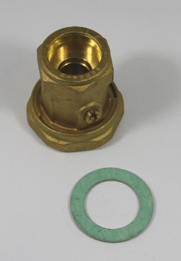

G1,5" heeft mijn voorkeur vanwege dat je dan standaard messing pompkoppelingen kunt gebruiken, verloop G1,25" naar G1" is iets minder gangbaar.

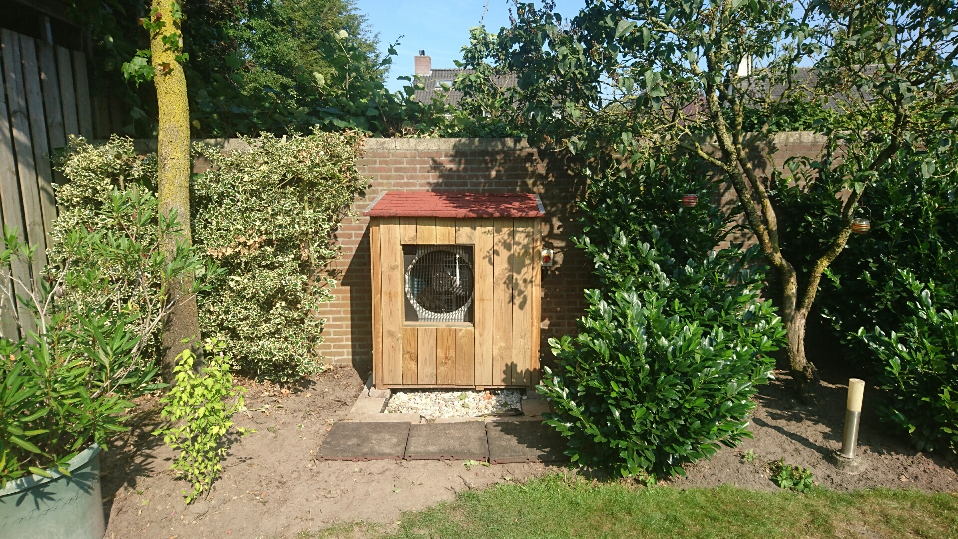

Nog een paar weken en dan komt de woning en gaan we bouwen. Nu heb ik met veel lezen en door contact met Auijtdehaag, Alberthakvoort en JERH onderstaande setup gemaakt. Zijn er nog fouten in te bespeuren of tips te geven voor de juiste materialen?Afbeeldingslocatie: https://tweakers.net/ext/f/IHtsfHjIxb9wmouUJeyEP1oZ/full.jpg
Zie dat de afbeelding niet scherp wordt weergegeven, maar krijg steeds melding van probleem proxy bij het toevoegen van een afbeelding.

bbn_ldp schreef op maandag 29 augustus 2016 @ 21:07:
Nog een paar weken en dan komt de woning en gaan we bouwen. Nu heb ik met veel lezen en door contact met Auijtdehaag, Alberthakvoort en JERH onderstaande setup gemaakt. Zijn er nog fouten in te bespeuren of tips te geven voor de juiste materialen?[afbeelding]
Kan je de afbeelding elders neerzetten voor een betere leeskwaliteit?
Ik ben namelijk wel geïnteresseerd hoe en wat precies... O-)

freelh schreef op dinsdag 30 augustus 2016 @ 08:06:
https://drive.google.com/...wWVgtbUk/view?usp=sharing
(ik hoop dat bbn_ldp dat niet erg vind :> )

verder hoeft de buiten unit niet aan de buitenmuur :). ik heb hem verdekt opgesteld diep in de achtertuin. staat in een soort geventileerd hondenhok :P
https://tweakers.net/ext/f/bTlEjXf20sMx9yoKWBJIZHKR/full.jpg

Wodan89 schreef op woensdag 31 augustus 2016 @ 16:13:
Haha sorry maar nu snap ik je usernaam ook :P
Maar nu serieus, mooie oplossing. Ik heb geen idee hoe veel lawaai de buitenunit maakt, maar dit is goedkoper qua behuizing dan die 1000€ kast die ook een paar keer voorbij kwam.
