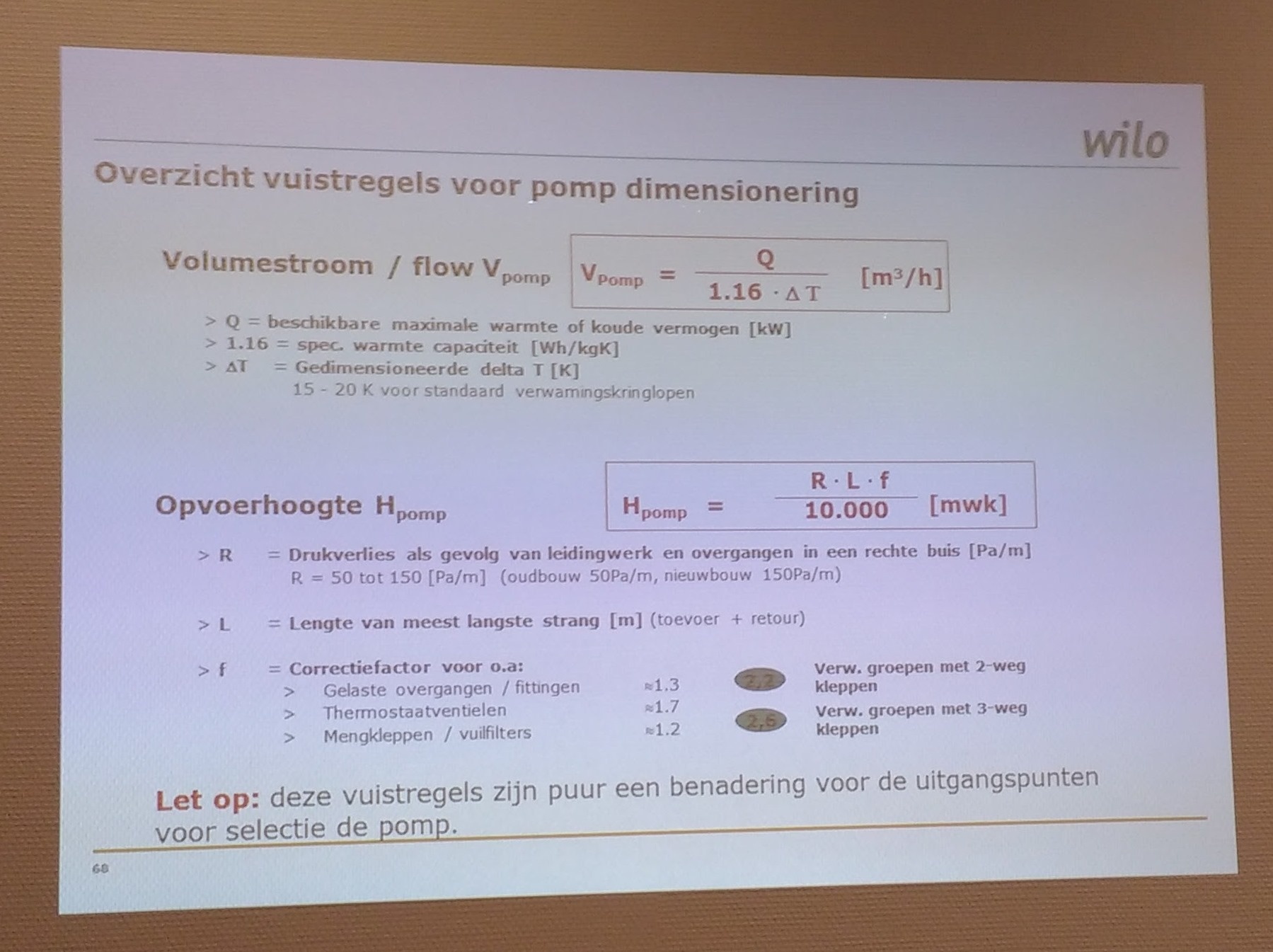

Je schrijft dat je 12groepen plaatst over 960M slang, 80M per groep
bij 100L/h 16mm slang geeft 1mBar drukverlies per meter.
Totaal 80mBar. dit zou makkelijk moeten gaan met een standaard pomp
Wel zou ik altijd een vuil en lucht afscheider plaatsen.
En 28mm leidingen naar de verdeler :)
omdat je 100m2 ongeregelde vloer als buffer hebt zal dit niet gaan pendelen.
ik zou echter wel voor de 7,5kw gaan. dan heb je ook in de winter genoeg vermogen om de ruimte wat sneller op temperatuur te brengen. ook zal dit een stuk stiller zijn dan een 5kw die vaker gas moet geven :)

Wodan89 schreef op maandag 22 augustus 2016 @ 10:54:
Hoe moet je nu rekenen aan zoiets?
Begrijp ik het goed dat drukverlies afhangt van lengte, dikte en stroming. Lengte bepaal je zelf evenals de dikte. Flow is neem ik aan afhankelijk van je warmteverlies van het vertrek waar de betreffende groep zich bevindt. Hoe meer warmte benodigd hoe hoger de flow?
Dan heb je dus 1 groep maar hoe bereken je dan een complete verdeler? Drukverlies blijft hetzelfde ongeacht aantal groepen maar de flow moet je optellen?
Als het goed is heb je dan dus een debiet van * liter water per uur bij * drukverlies in mBar.
Dan kan je dus kijken of het debiet binnen de min/max flow over de warmtewisselaar in de hydrobox valt. Zo ja kun je dus pomp curves gaan doorspitten of de betreffende pomp een * aantal liter bij * drukverlies kan leveren en zo ja in welke stand?
Toch wel moeilijke materie als je er niet in thuis bent. Maar om zomaar een cv pomp te pakken en kijken of het wel werkt is ook zonde, een efficiency slag is altijd leuk.

Christian M. schreef op dinsdag 23 augustus 2016 @ 03:13:
Dit klopt. Punt is dat bij een WP de Delta T niet groter dan 6a 7 graden moet zijn.
dan heb je een 2 a 3 keer hogere flow als bij een CV ketel nodig
Je gaat pakt dan de Pomp curve er bij en zoekt het werk punt op bij een bepaalde delta P
die inwendige pomp van de ecodan kun je in 5 trappen instellen
Correct :)
Idd geen rakketwetenschap ;) al willen installateurs dat wel vaak doen geloven. beetje logisch nadenken, je goed inlezen en een klein beetje technisch inzicht :)
Als je er alleen een x hoeveelheid ongeregelde vloerverwarming achter hangt zou ik het wel zonder extra pomp aan durven, echter let er dan wel goed op dat alle vloerverwarming,s slangen even lang zijn anders ben je wel even bezig met inregelen :P

Wodan89 schreef op dinsdag 23 augustus 2016 @ 08:54:
Misschien heeft men hier wat aan.....Afbeeldingslocatie: https://tweakers.net/ext/f/GutL3e9iHTOK7CjGFzt2yiwN/thumb.jpg

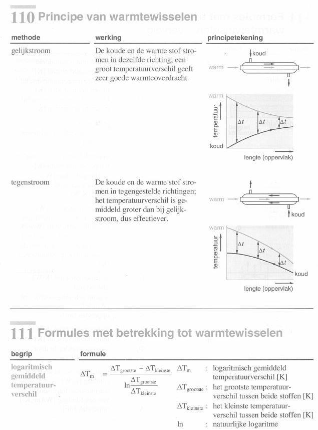

De 3weg klep regelt de toevoer van warm CV water naar de boiler toch?
Bovenin de boiler zit het warmste water, dus de warme toevoer moet boven aangesloten worden. Dat is de meest efficiënte manier. In een meestroom situatie is het niet mogelijk om de CV water temperatuur lager te krijgen dan de temperatuur die heerst in de bovenzijde van de boiler.
Warmtewisselaar
In de proces industrie worden de meeste warmtewisselaars volgens het tegenstroom principe aangesloten.
Daarmee bereik je dat het temperatuurverschil over de hele wisselaar gezien optimaal is. (Temperatuurverschil is de drijvende kracht achter warmteoverdracht.)
Vanmorgen had ik een eureka moment, ik sluit de 3weg klep aan in de retour, probleem opgelost.
