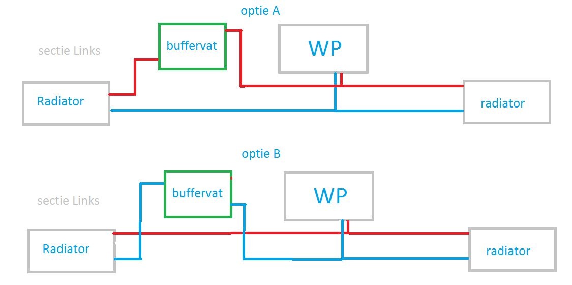

Mijn woning is eigenlijk ongeschikt voor een warmtepomp (jaren 80 eengezinswoning, geen vloerverwarming, Hoge Temperaturen radiatoren, leidingen 15mm, povere isolatie), ik heb al aardig wat veranderd maar toch....
Als ik een buffervat in mijn systeem wil inbouwen zit ik wel met een probleem. Ik kan het vat niet direct voor de aanvoer van de pomp plaatsen, alleen in het linkerdeel van de installatie is plaats.
Nu wil het geval als ik de warme aanvoer op de buffer aansluit zal alleen het linkerdeel volledig profiteren van de opgeslagen warmte. Bij renovatie loop je tegen dit soort zaken aan.
Ter verduidelijking een sterk versimpeld schema:

Ik denk dat als je het zo inbouwt in de aanvoerleiding aan de linker kant van je systeem.
De wp wel een stuk rustiger zal regelen omdat je meer waterinhoud krijgt.
Ik vermoed dat het effect van de buffer zal zicht verdelen naar de hoeveelheid flow tussen links en rechts. :)

Ik ben maar een leek maar wat heeft dit voor zin? Je kunt je vat niet op je gemak verwarmen als er geen warmte vraag is dus het blijft net zo traag. En er moet toch extra pomp na je vat komen ? Mogelijk is dit je cv maar die zal altijd door je wp gaan lopen. Zonder aparte leiding naar je vat is niet echt werkzaam vermoed ik (als leek )

Willie Wortel schreef op zaterdag 20 augustus 2016 @ 15:43:
Niet ideaal inderdaad, dit geeft verschil in snelheid van opwarmen op links en rechts.
Kun je niet de volledige aanvoer en retour van rechts, helemaal naar links brengen en aansluiten voor het buffer? Als het vat niet bij het beginpunt geplaatst kan worden, verplaats dan het beginpunt.

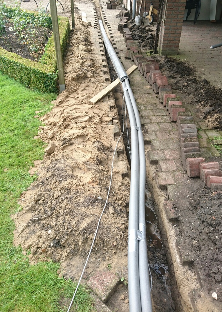

Metertje of 6 2,5 mm2 na mijn upgrade van lasklemmen naar doppen word de kabel op vol vermogen niet warmer dan net voelbaar lauw, korte tijd 3,8 KVA moet kunnen volgens mij.

ben ik ook bang voor dus zat vanmiddag al te kijken of ik niet potentiaal vrij schakeling op de pomp 1 uit zou zetten. is denk ik veiliger :)
en ik begrens hem wel op 75%, ervaring met de Elga leert dat dat de cop en het geluid zeer ten goede komt... Vanmiddag heel de handel besteld om eea aan te sluiten. wordt allemaal met 22mm gedaan. Hopelijk is dat genoeg... Elga draaide daar ook prima op.
hoe heb jij hem aangesloten?
mijn schema lijkt het meeste op C
https://warmtepomp-weetjes.nl/warmtepomp/buffervat/
22mm gaat wel werken maar niet optimaal naar mijn mening.
die 7,5kw ecodan is feitelijk 2x zo zwaar.
elga weegt 33kg
puhz-sw75vha 75kg....
vergelijk eens het vermogen bij koudere temperaturen :).
begrenzen is zeker een slim idee.
ik zou hem ook zo ver mogelijk weg zetten:)
https://tweakers.net/ext/f/bUFUXuyDsSoyxV842cD3lju7/full.jpg
https://tweakers.net/ext/f/RHQbcmtqBoR67NBREncCnOR9/full.jpg
edit even de link aangepast :)

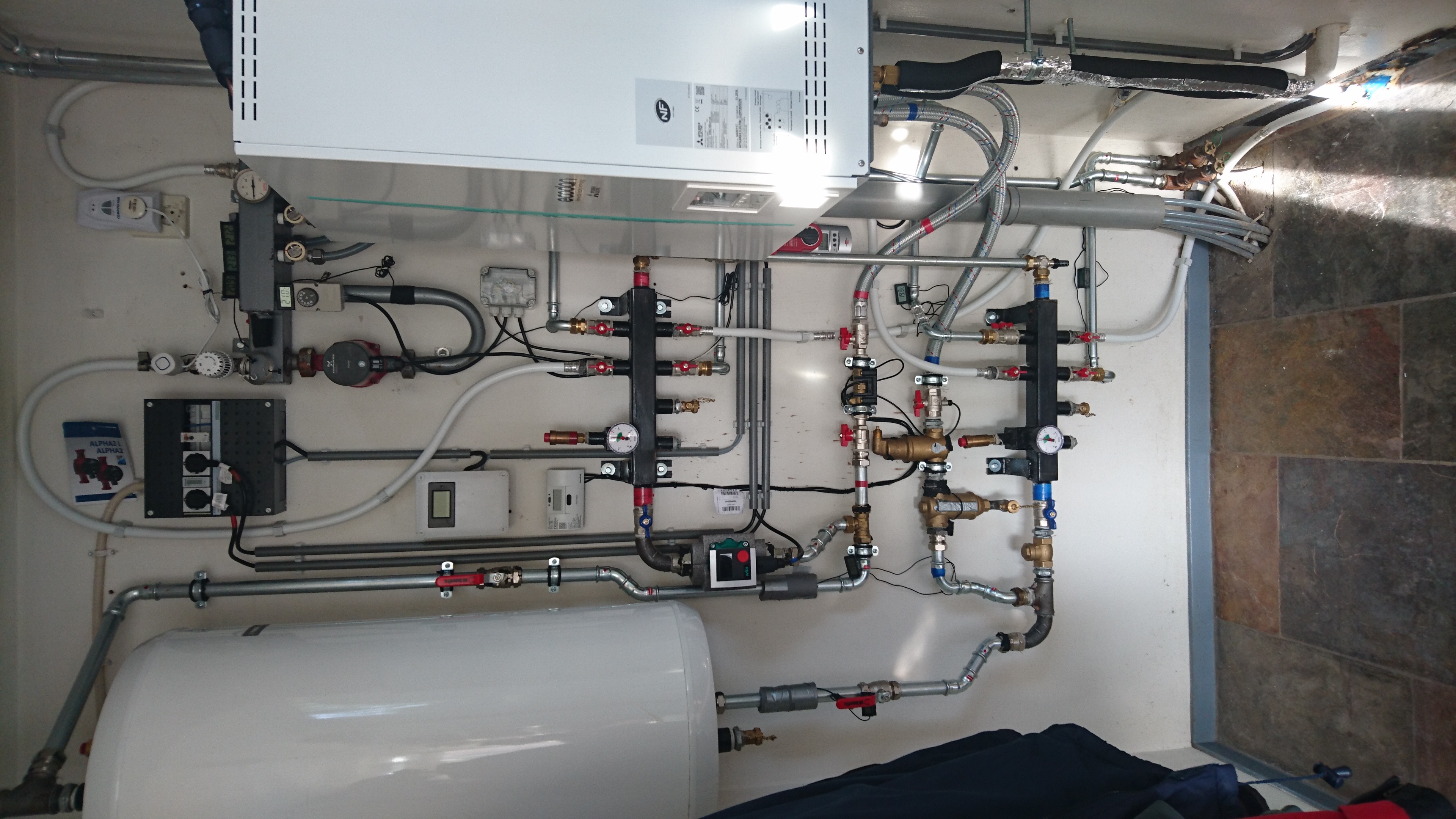

  • Speedy-Andre
Speedy-Andre
Sony ZL, XA, Nokia XR20
Mogen wij het wachtwoord hebben voor je plaatjes? :P

Wodan89 schreef op zondag 21 augustus 2016 @ 18:32:
elga weegt 33kg
ik dacht dat de binnenkant van de ecodan 7,5kw sowieso uitgevoerd was in 22mm. zou dan toch niks uit mogen maken?
