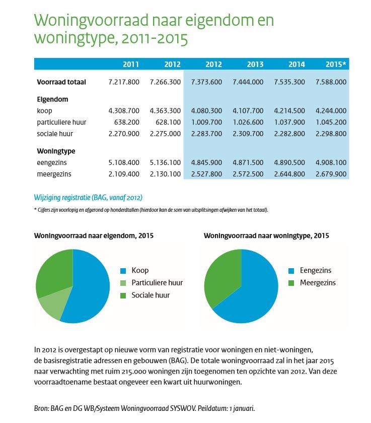

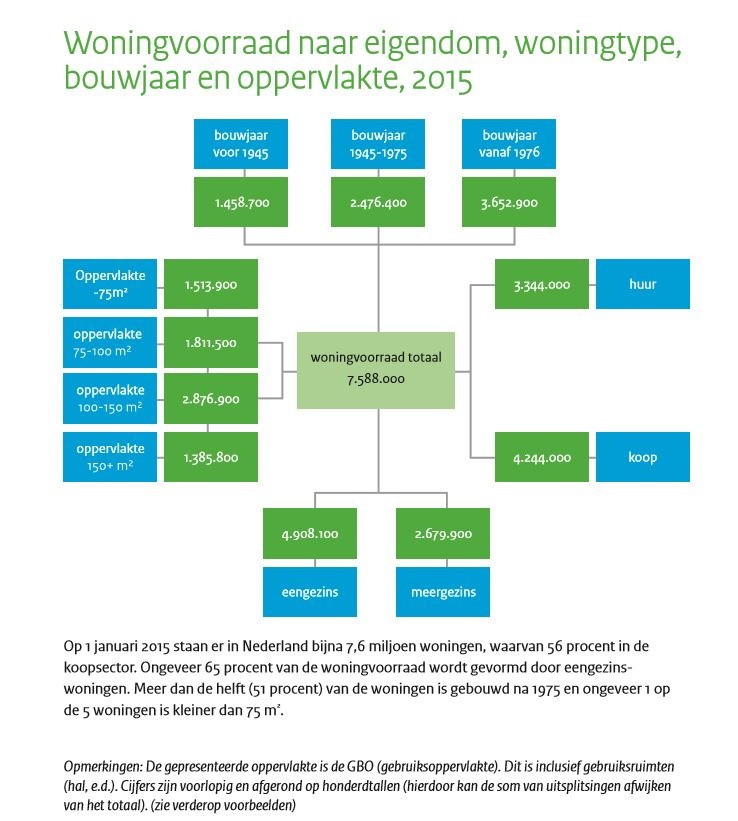

Oxellaar schreef op woensdag 17 augustus 2016 @ 14:42:
@Willie Wortel
Toch ben ik wel benieuwd naar die ongeschikte 95%.
Is dat puur gezien het geluid, of ook door te slechte isolatie?
De genoemde 5% is een schatting en geen absoluut aantal. (anders had er wel X duizend gestaan).
In Nederland staan 7.500.000 woningen bron CBS. (ABSOLUUT AANTAL)
In Nederland heeft 2% van de woningen een warmtepomp. Bron MilieuCentraal. (SCHATTING) (en dit wordt ook wel het laaghangend fruit genoemd)
De hoeveelheid wooneenheden die WP geschikt zijn is een schatting (optelling) uit het rapport "energiegedrag in de woning" , "Aanknopingspunten voor de vermindering van het energiegebruik in de woningvoorraad" bron Ministerie van VROM (SCHATTING)
Ik twijfel sterk of dit aantal (5%) wel gehaald zou kunnen worden, dan hebben we het over aantallen ter grootte van de stad Utrecht. (300.000)

Willie Wortel schreef op donderdag 18 augustus 2016 @ 08:52:
Die getallen die je nu noemt zullen wel kloppen.
Alleen vraag ik niet hoe je aan het getal komt, ik vraag waarom jij zegt dat 95% van de woningen ongeschikt is.
Want als ik zie waar wij warmtepompen installeren, dat zijn geen bijzondere woningen of locaties.
Ik verwacht dat nagenoeg iedere woning met redelijk goede isolatie geschikt is, mits hoofdzakelijk voorzien van vloerverwarming.

  • Willie Wortel
Oxellaar schreef op donderdag 18 augustus 2016 @ 09:20:
En hier zit de crux.. Hoeveel huizen hebben vloerverwarming en geen warmtepomp? 50.000? (half Utrecht)
...Er moeten dus nog 250.000 woningen omgebouwd worden (geschikt gemaakt) voor een WP wil je aan de 5% komen. Nog los van de secondaire voorwaarden van plaatsing (geluid etc) moet de eigenaar ook bereid zijn de hoge investeringskosten te financieren waarbij aangetekend moet worden dat de kosten met het huidige rekenmodel nooit terugverdient gaat worden. (gas versus electra) (bereidheid is een onderdeel van geschiktheid)
Wees eerlijk, wat kost het plaatsen van een WP in Nederland (onder NL importeur garantie) door een Nederlandse installateur inclusief het aanbrengen van vloerverwarming? Kan je nu al zeggen voor jan modaal en henk en ingrid onbetaalbaar.
Kan het allemaal verkeerd zien, en geen 5% maar 10% maar ik verzin het zelf niet, heb je de bron gegeven waar ik mijn kennis uit heb. En nu hou ik erover op, ik wil je niet verliezen als forum vriend.

  • develdonk
  • Laatst online: 23-08 11:50
in 2006: 6.912K woningen volgens cbs
in 2016: 7.641K woningen volgens cbs
dit betekend dus +/- 700.000 nieuwbouwwoningen (cbs geeft 673+40=713K woningen gebouwd tussen 2005-2016 in 2016 dus dit klopt wel ongeveer).
in 2014 waren er ongeveer 56% eigen woningen (dus geen huurwoning) bron:cbs
Dit betekend m.i. dat er minimaal 700.000 * 56%= 392.000 woningen geschikt zijn voor een warmtepomp (vanaf 2002 was de EPC eis 1,0 en vanaf 2006 0,8) en dan reken ik dus enkel en alleen met eigen woningen.
Als we ervan uitgaan dat een aantal huurwoningen ook nog geschikt zijn dan verdubbeld dit getal zomaar. Dus om maar te zeggen dat een heel klein aantal woningen geschikt is voor een warmtepomp vind ik persoonlijk niet correct obv mijn eigen praktijkervaringen. (en renovatie zit hier dus ook nog niet in)
DWTW 2,3m, Ecodan 10kw, 15,9kWp (oost-west 12° Growatt), Rc >5, Hr++, Vera edge

  • Willie Wortel
develdonk schreef op donderdag 18 augustus 2016 @ 20:28:
develdonk,
Om je stelling te onderbouwen, hier het volledige lijstje van het cbs verleende vergunningen en afgebouwde huizen. Tuurlijk heb ik die gegevens voor je.
klik:
Afbeeldingslocatie: https://tweakers.net/ext/f/yskKHXu5iWdPJuFXcZfFQktD/medium.jpg
Huur, koop en oppervlakte:
Afbeeldingslocatie: https://tweakers.net/ext/f/yHqtEq6itP1dPYpJ7kYxsb3K/medium.jpg
woningvoorraad eengezinswoningen en appartementen (meergezins)
Afbeeldingslocatie: https://tweakers.net/ext/f/hHRvS4ycIa0FDCpim4ZU6vXw/medium.jpg
[ Voor 15% gewijzigd door Willie Wortel op 19-08-2016 08:41 ]
