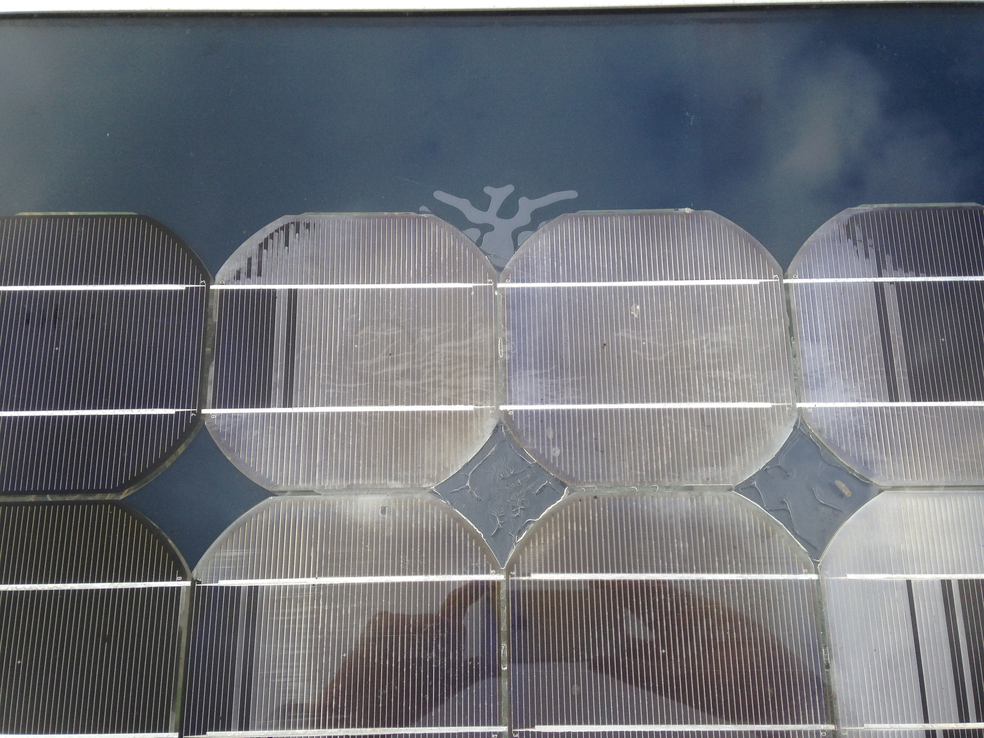

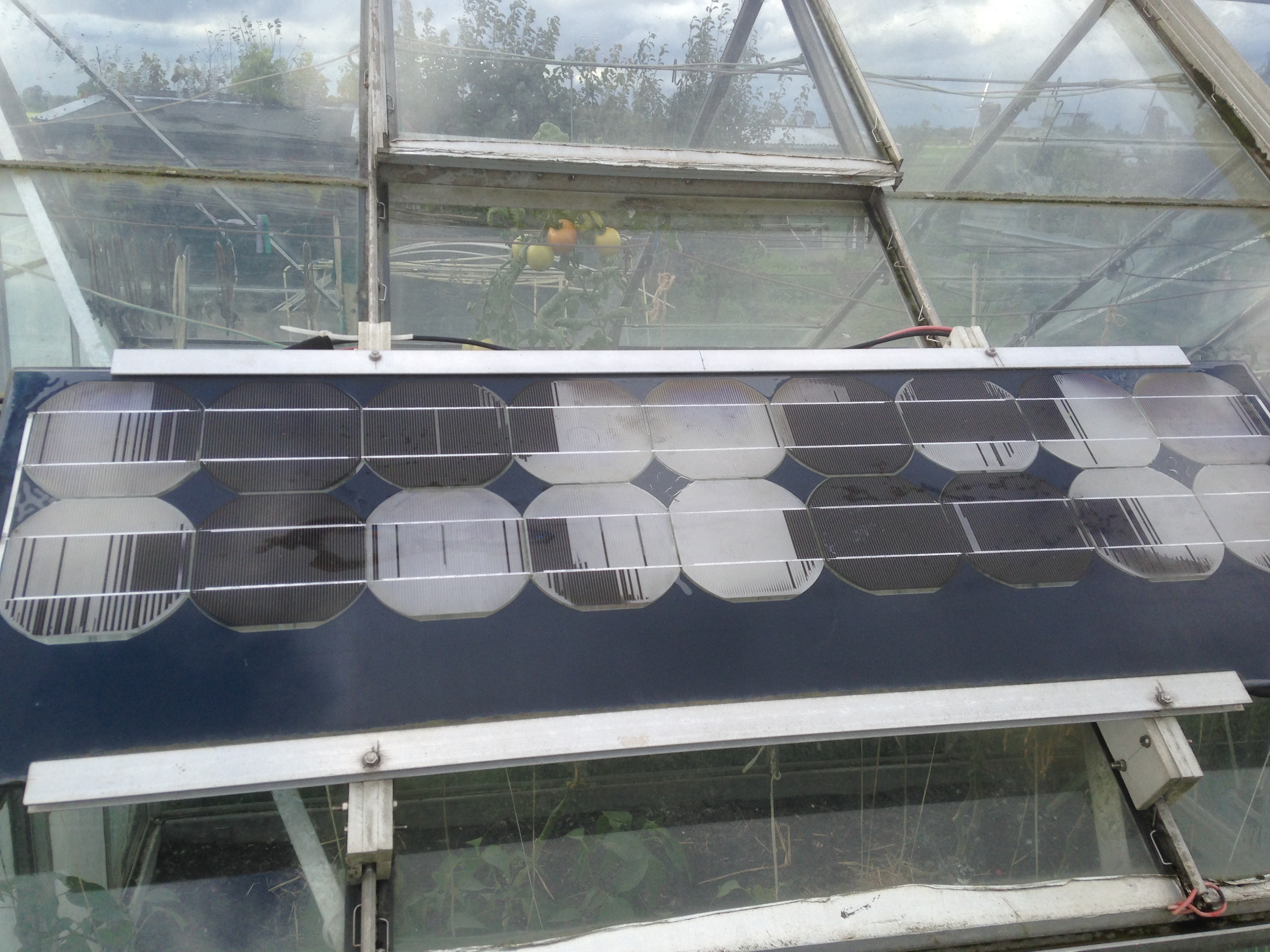

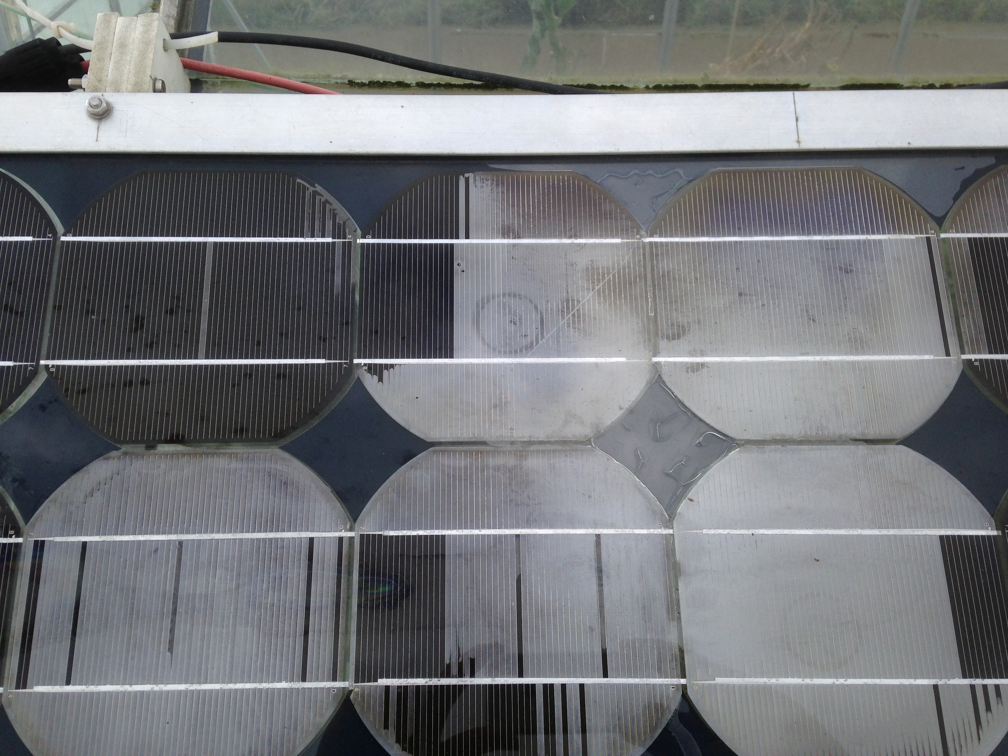

Bizar dat deze panelen het nog doen.
Kas 1
Ze liggen al een paar jaar op een kleine kas op mijn vaders moestuin en laden nog steeds een accu op waarop een 12V pompje draait die de planten van water voorzier. Elk jaar gaan de panelen verder achteruit, maar krijgen nog steeds de accu vol.
Je zou toch denken dat de aangetaste cellen niets meer doen, maar blijkbaar maakt dit niets uit.
Kas 2
Kas 3
Ik ben benieuwd wanneer 35 Wp glas-glas panelen echt de pijp aan Maarten geven.

drielp schreef op donderdag 10 oktober 2019 @ 23:19:
[Afbeelding: Kas 1]
[Afbeelding: Kas 2]
[Afbeelding: Kas 3]
Delaminatie volgens mij, schijnbaar voldoende om de accu vol te houden.

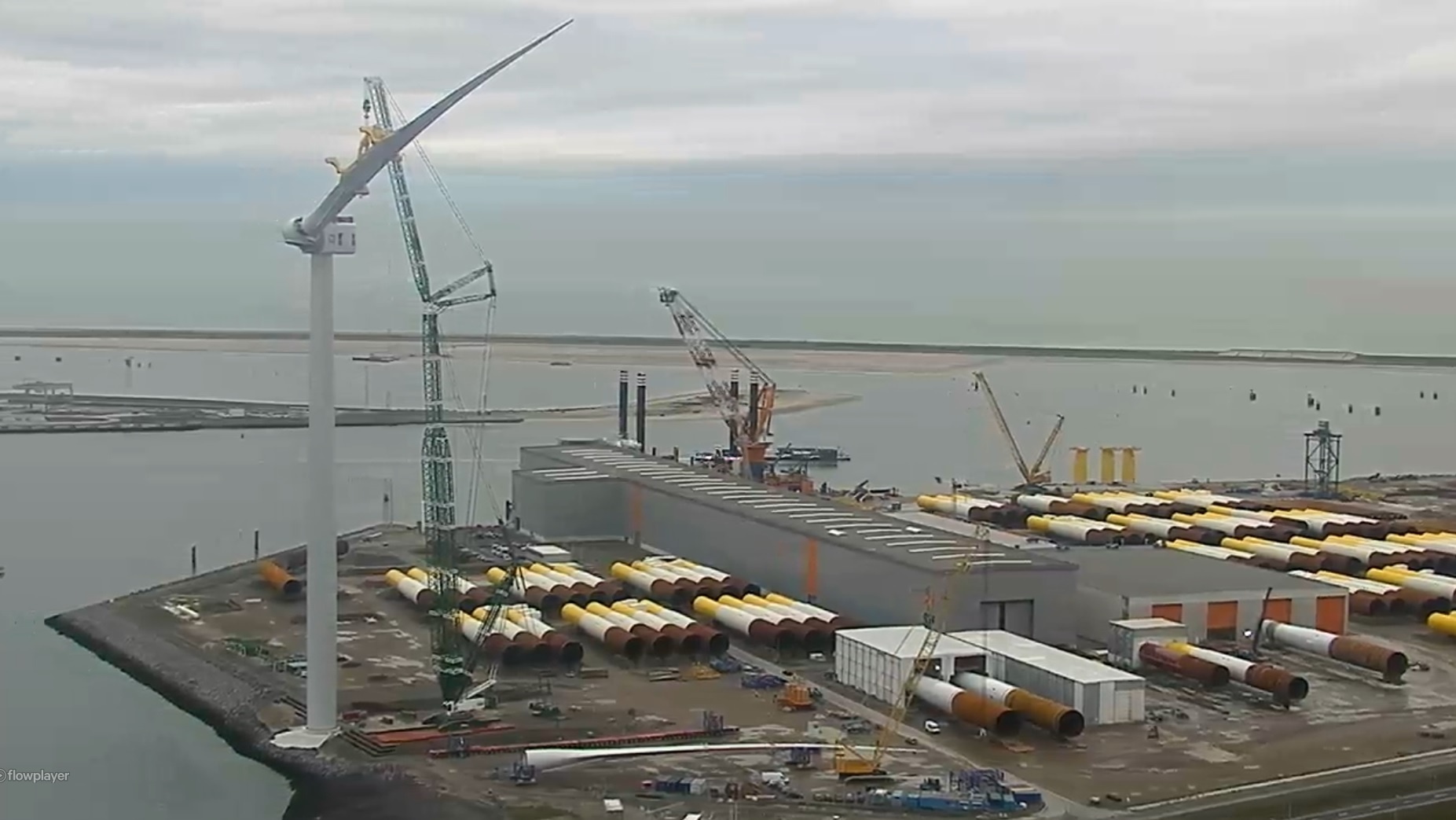

ktf schreef op woensdag 9 oktober 2019 @ 09:09:
Voor iedereen die het nog niet wist, de bouw van de grootste windturbine ter wereld, de GE Haliade-X, een prototype, is live te volgen via een webcam van de rotterdamse haven op https://fotopaulmartens.netcam.nl/futureland.php
Volgens mij is zojuist het eerste turbineblad uitgeladen
[Afbeelding: Blad Haliade-X]
Edit: Om nog even te benadrukken hoeveel groter deze turbine is dan wat er nu offshore wordt geplaatst, de Vestas V-164, huidig recordhouder, heeft een rotordiameter van 164m. Deze Haliade-X heeft straks een rotordiameter van 220m. Dat is 80% meer oppervlak dus!
Het lijkt er op dat binnen niet al te lange tijd het eerste blad opgehesen en gemonteerd gaat worden. Spectaculair om het zo mooi te kunnen bekijken vanuit je luie stoel ;)
Overigens zijn de activiteiten in de containerhaven ook leuk om te zien... (mits het niet te veel regent)

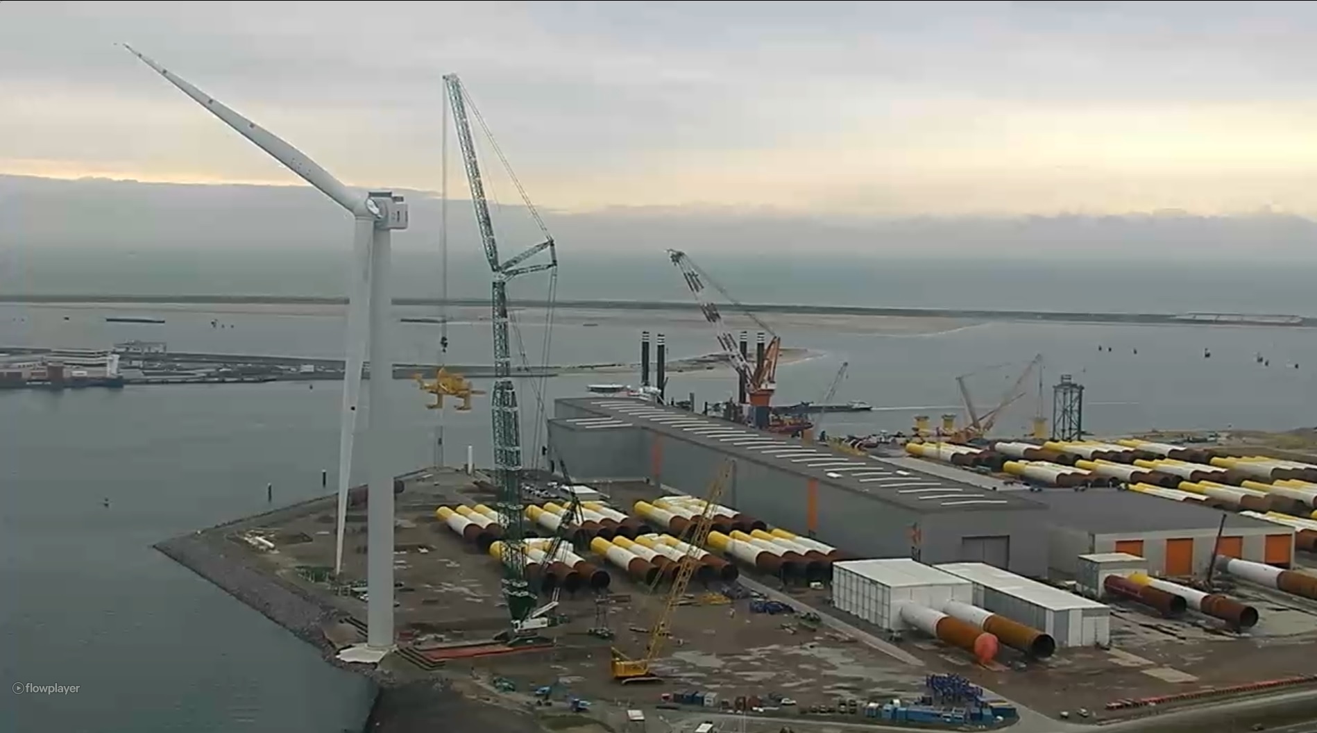

Klaver 4 schreef op zaterdag 12 oktober 2019 @ 10:52:
Het eerste blad is gehesen en wordt gemonteerd:
Afbeeldingslocatie: https://tweakers.net/ext/f/NCUCjMyOzcdWsRrIv3HDXb8t/medium.jpg
Voor de nieuwsgierigen, deze turbine wordt opgebouwd op het terrein van SIF, een producent van funderingen voor offshore windturbines. Al die bruin-wit-gele kolossen die je ziet liggen zijn dus heipalen, zogenaamde monopiles.
Met 2 'blades' erop is goed te zien hoe groot hij gaat worden
Afbeeldingslocatie: https://tweakers.net/ext/f/m1LyGGjjErtt7XqplJz7dxv2/medium.jpg
