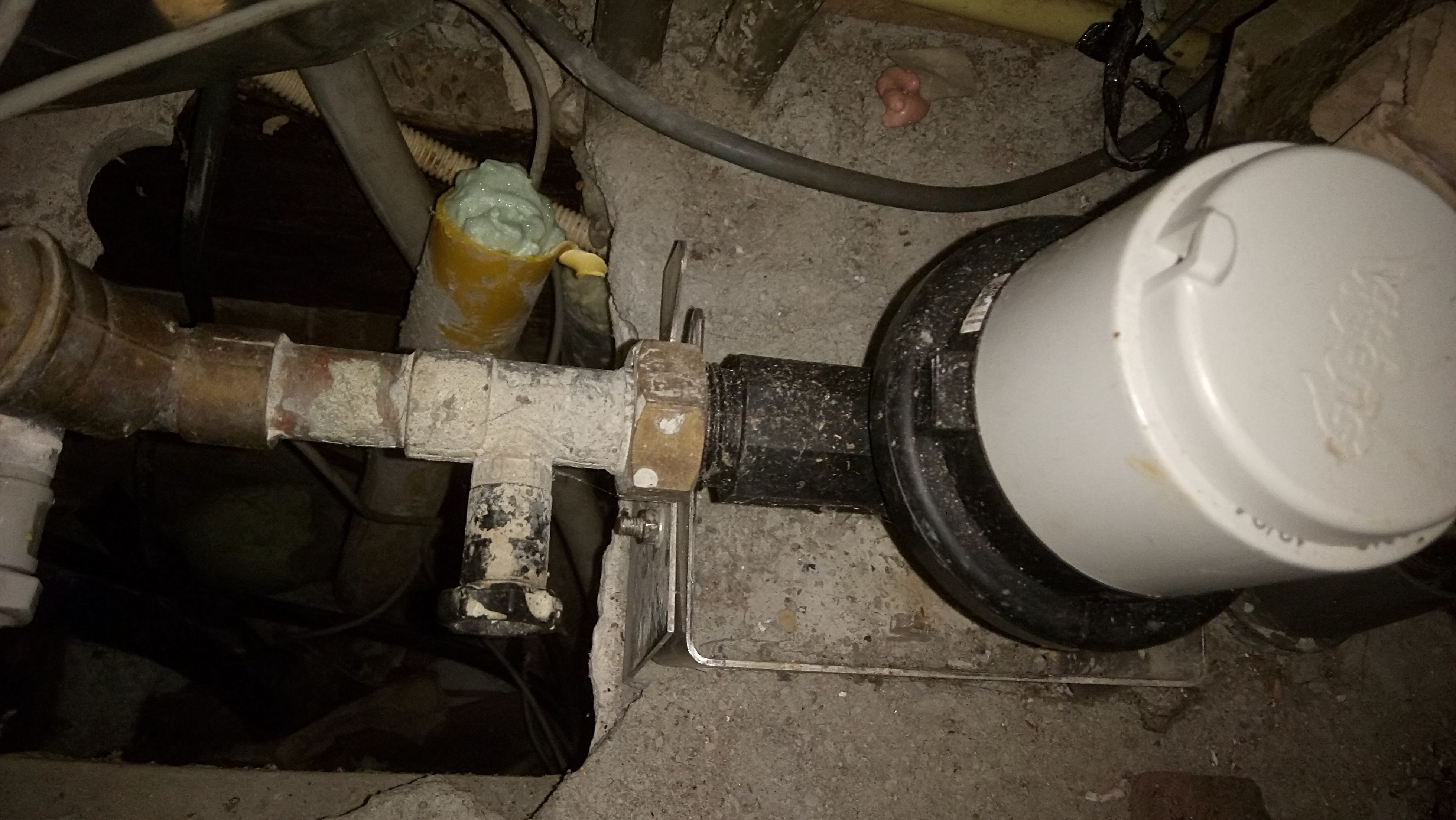

Het is nu echt voorbij hier, de gasmeter, beugel en een stuk leiding in de straat zijn eruit ;w :)F
De monteurs zijn echt nog van de vorige eeuw:
Maar meneer, zonder gas werkt uw cv niet meer hoor! :+
Nog even het verhaaltje hier bij:
In augustus 2016 heb ik bij Gc na aandringen het gascontract kunnen beëindigen.
Liander heeft dit niet van mij vernomen omdat ik verwacht dat Gc dit doorgeeft aangezien ik met Gc een contract heb had.
Begin april 2017 stuurde Liander een brief over gepland onderhoud aan gas en elektra, toen ik een afspraak maakte was niet bekend dat ik geen gas afnam maar Liander stemde wel in om ipv de gasleiding te vernieuwen deze deels te verwijderen en af te doppen in de straat zonder kosten te rekenen.
Dit is op mijn verzoek ook per email aan mij bevestigd.
Door dit onderhoud begon het feestje met dreigementen bij mij gelukkig niet.
Echter kan het wel 8 maanden of langer duren voor Liander weet dat je geen gascontract meer hebt :/
Afgedopte gasleiding in huis
Afbeeldingslocatie: https://tweakers.net/ext/f/PjPaN86Wg2eaAyMouh4CBvg6/medium.jpg
Afgedopte gasleiding naar straat
Afbeeldingslocatie: https://tweakers.net/ext/f/s17pnRlMb1jb2YL8ww7mmRck/medium.jpg
Drukte van belang (daarom kost het >€600)
Afbeeldingslocatie: https://tweakers.net/ext/f/iaaRszHCZ8vVeMVSCdFH02vY/medium.jpg

Hier in de randstad nabij Rotterdam in mei bij Eneco mijn gascontract beëindigt.
Vriendelijke dame, moest het even uitzoeken ( in de wacht, want het kwam niet zo vaak voor) en na een paar minuten per die datum het contract gestopt. Kostenloos....
C.a. een week later de eindrekening ontvangen, tussendoor een zeurbriefje dat ik bij Stedin zonder leverancier zat, en dat schijnt niet te kunnen...
Weer een weekje later een Stedin monteur op de stoep, slotje er op, (note: eerst de bediening handel van de kraan er af en 90 graden gedraaid er weer op)
Aardige man, heeft zijn lunchpauze maar bij ons binnen staan praten over zijn avonturen bij gedwongen afsluitingen bij wanbetalers, wat hij bij mij deed kwam niet zo vaak voor. :+
Kortom, correct afgehandeld en een schril contrast met Speedy-Andre. Deze attitude spreekt voor zich, vasthouden aan fossiel, en ontmoedigen die handel met forse afsluit tarieven, en nep verhalen.
