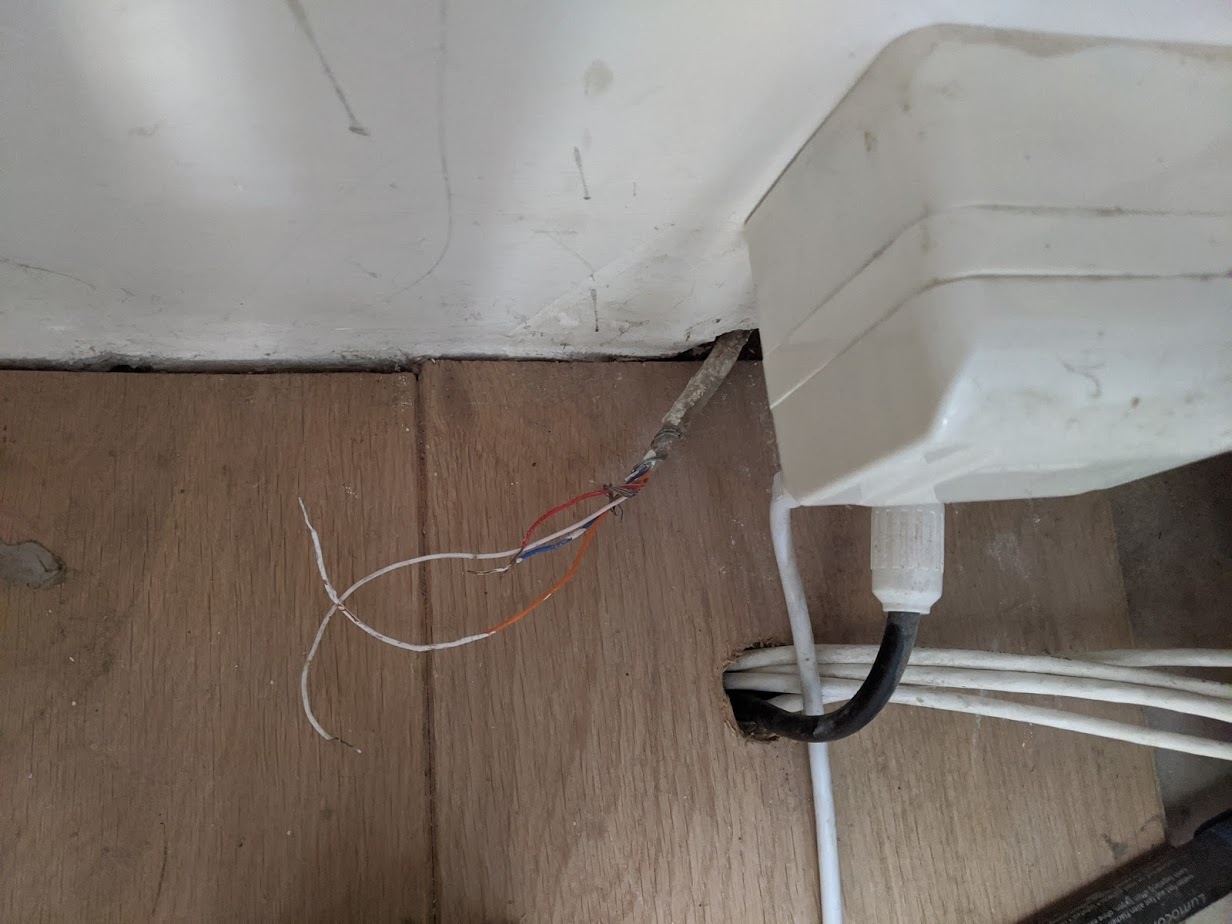

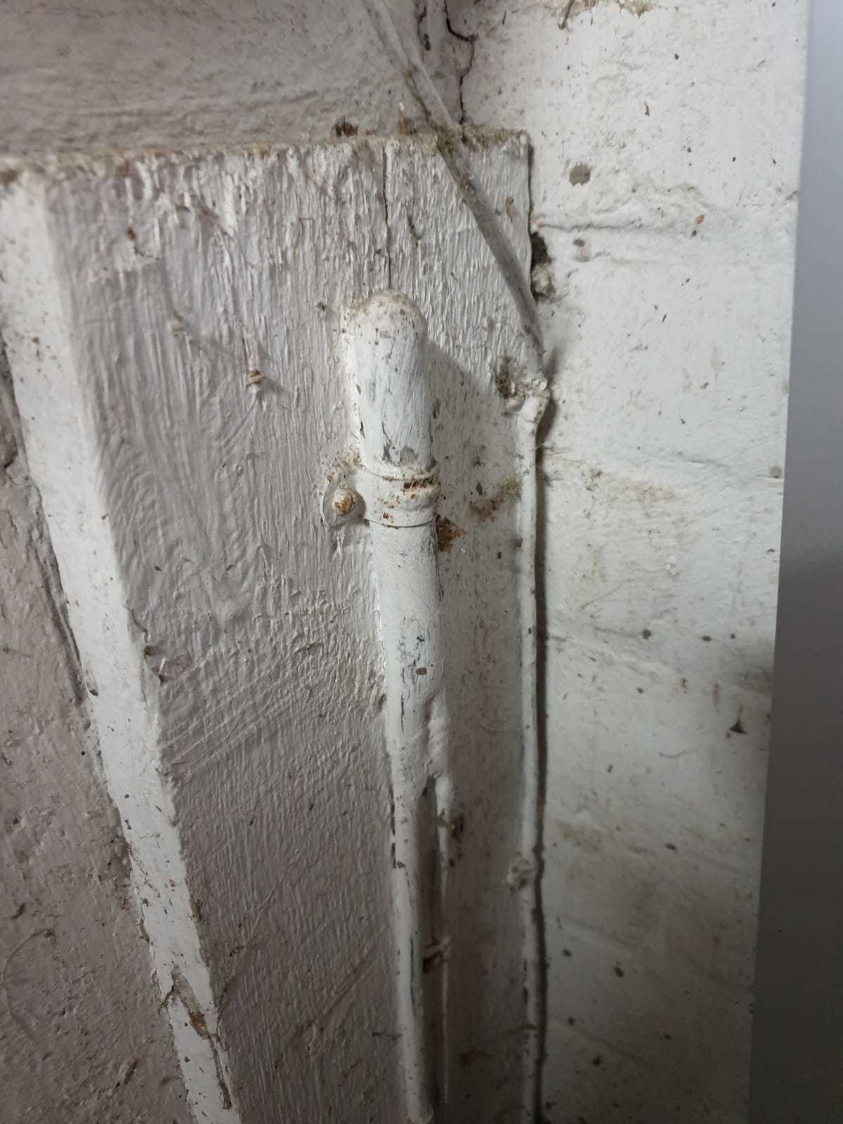

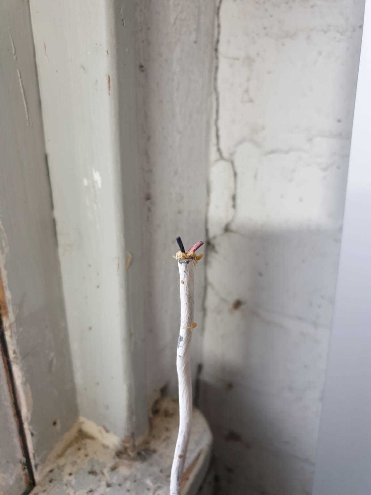

  • Waah

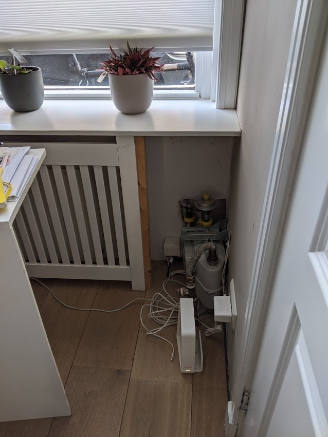

Vraagje over het ISRA punt. Voor mijn ouders ben ik kijken naar vdsl. Maar het huis is uit 1900... En vaste telefonie gebruikten wij in de jaren 90 al niet meer ...
Dus, kan iemand mij vertellen of dit de juiste kabel is? Verder komt er naast de tv-kabel niks binnen namelijk.
Afbeeldingslocatie: https://tweakers.net/i/hzQoP1niMcUNocMkkxDGGY1IYyo=/800x/filters:strip_icc()/f/image/QJ6MyM9sDIdJ9h8WUzbJxtyE.jpg?f=fotoalbum_large
Afbeeldingslocatie: https://tweakers.net/i/N-LK70bMcR0Ci6SHnY7Es_IaUZo=/800x/filters:strip_icc()/f/image/6fm4pA7QN5Itrph2GNfTF57e.jpg?f=fotoalbum_large

Waah schreef op donderdag 5 maart 2020 @ 17:47:
Dat is toch de meest linker in deze post : govie in "Het grote xDSL-topic" :?
  • Racer89
Ja en nee :P die lasdop van @Waah is van lood dit is een hele oude. Normaal zijn ze van plastic met een rubber. Deze op de foto hebben meestal nog een loden binnenkabel richting telefoon stopcontact en zijn dicht gesoldeerd.
Invoerkabel is tevens nog een oude 1x2 kabel met maar 1 aderpaar, waarschijnlijk zit er nog een laklaag op de aders. Je moet het koper dus goed schoonkrabben voordat je deze aansluit.
  • Waah
Racer89 schreef op donderdag 5 maart 2020 @ 19:55:
U gaat door voor de magnetron! Vergeten te vertellen ja: is inderdaad met een loden binnenkabel. Zoals gezegd, oud huis ;-) misschien wel 2 eeuwen oud.
Maar dat zou dus moeten kunnen werken met vdsl?
  • Racer89
Waah schreef op donderdag 5 maart 2020 @ 20:13:
Zekers werkt gewoon. Alleen zoals gezegd draden goed schoonmaken. Zit soms een doorzichtig laklaagje op of een donkere. Mits je het zelf doet, een monteur zou je evt. Een nieuw doosje / ISRA hierop kunnen plaatsen. Zou de binnen kabel wel vervangen voor een nieuwe twisted kabel of modem rechtstreeks op ISRA hangen.
Dat is een KPN invoerkabel, wel flink overheen gesaust zo te zien :P
Even contact met je provider opnemen dat je geen ISRA hebt maar wel een niet-afgewerkte KPN invoerkabel. KPN Kan zelf een monteur sturen, een andere provider dient dan KPN aan te sturen.
Dit valt wel aan te raden, een (goede) KPN monteur monteert niet alleen netjes een ISRA maar zal ook de lijn doormeten. Mocht de lijn niet goed meten kan de monteur meteen herstel aansturen.
Ik ben zelf een goede KPN monteur :P

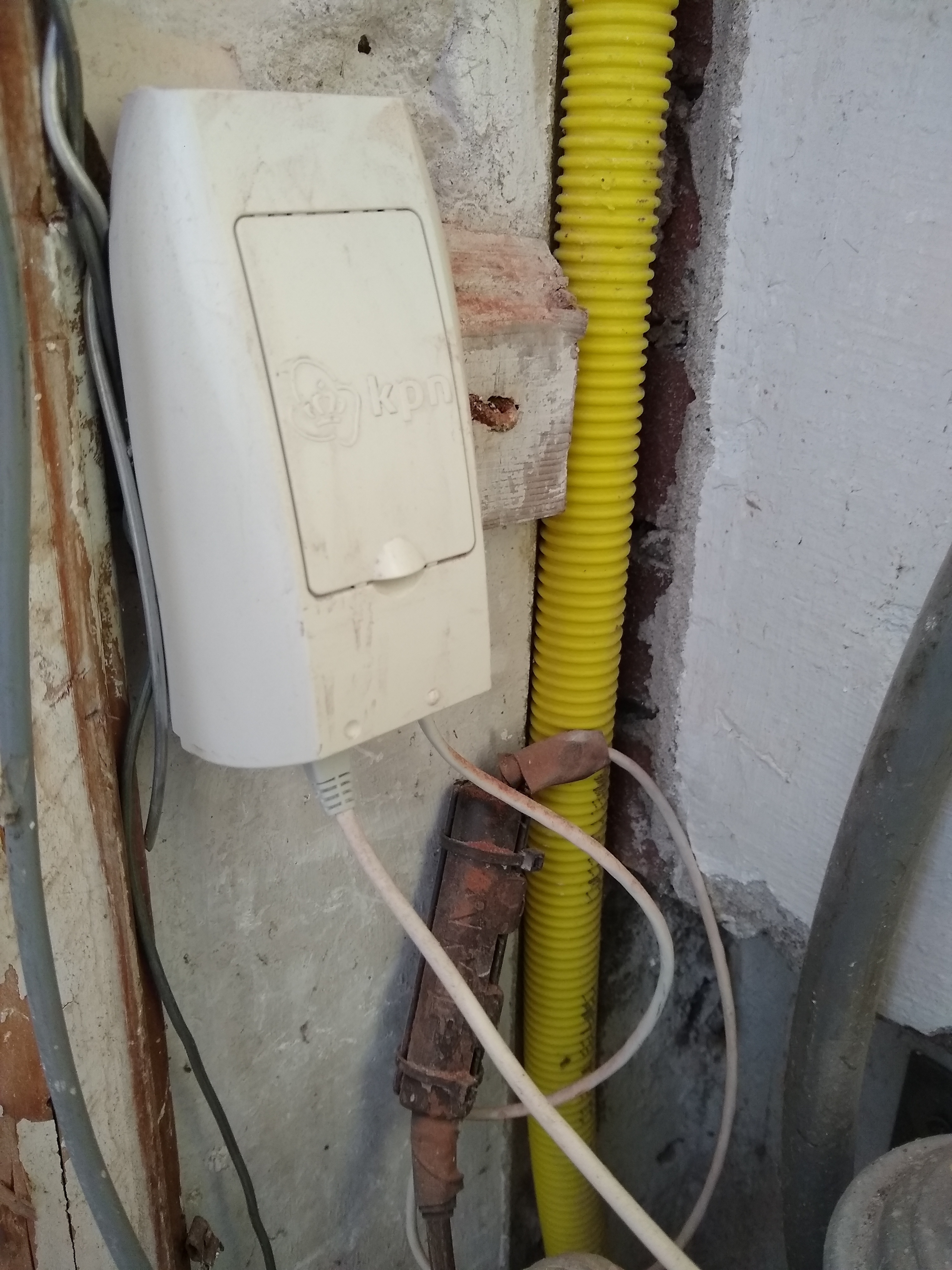

  • Darkz0rs
  • Laatst online: 28-11 13:40
@Wildfire wij hebben hier een ISRA maar niet zoals aangegeven in de OP. Wij hebben hier een rond doosje met 4 aderparen. Indien ik VDSL aan vraag bij iedereen behalve KPN dan moet ik het hier op aansluiten.
Als ik het via KPN aanvraag (dan zegt KPN) dat beide aderparen gebruikt gaan worden. En dat dit punt vervangen dient te worden "ivm verouderd te zijn".
Waarom vervangen externe partners dit niet ?
[ Voor 1% gewijzigd door Darkz0rs op 06-03-2020 09:40 . Reden: typo ]
  • jongetje
  • Laatst online: 12:29
jongetje
Darkz0rs schreef op vrijdag 6 maart 2020 @ 09:37:
Omdat als je over 2 aderparen DSL krijgt dan:
- Is op dit moment alleen KPN (en XS4all, maar dat is ook KPN) nog die dit (Bonded DSL) aanbiedt. De andere consumenten providers leveren vanwege de hoge meerprijs alleen over 1 aderpaar DSL aan.
- Ze willen dat een monteur het goed aansluit en er in de centrale een aanpassing gedaan moet worden vanwege de bonded DSL verbinding.
Daarnaast is aansluiten op 1 aderpaar prime te doen voor een Tweaker :). Mocht het toch niet lukken kun je altijd nog (eventueel tegen een meerprijs) een monteur inschakelen.
  • Darkz0rs
jongetje schreef op vrijdag 6 maart 2020 @ 09:46:
Snap ik maar dat kastje is toch nogsteeds verouderd ?
  • Barre73
  • Laatst online: 11:52
Barre73
Sjah schreef op vrijdag 6 maart 2020 @ 00:17:
Hee, vraagje over de geschiedenis van Dsl. Heb gelezen over ADSL>>> dat was de tijd van 512kbit, toch..
De tijd van 8 Mbit was de tijd van ADSL2, toch...
De tijd van hooguit 24 was de tijd van ADSL2+
De tijd van nu, als je wijkkast het heeft, is VDSL2 met 100 Mbit.
Maar waar was de tijd van VDSL, dat had hooguit 52, is die tijd geweest..... welke provider had dat dan?
@Sjah Lees even de openingspost van dit topic. Daar staat het volgens mij keurig opgesomd.
Darkz0rs schreef op vrijdag 6 maart 2020 @ 09:51:
@Darkz0rs KPN (als provider) laat het ISRA ook niet vervangen omdat het een oud kastje is (geloof niet alles wat klantenservice zegt) maar omdat ze pairbonding zouden gaan toepassen. Daarvoor is een nieuw model ISRA nodig. Als andere providers op een enkele lijn gaan leveren voldoet jouw ISRA.
[ Voor 28% gewijzigd door Barre73 op 06-03-2020 09:56 ]
  • Wildfire
  • Laatst online: 13:13
Wildfire
Joy to the world!
Omdat ze dan KPN moeten aansturen en dat kost ze geld. Dus fabriceren ze zelf iets wat ook werkt, maar kwalitatief vaak minder is. Andere partijen, buiten XS4All, doen trouwens niet aan pairbonding dus voor die partijen is dan ook maar een enkel aderpaar nodig.

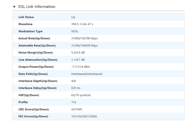

Miniverslagje na 1 week op VVdsl te zitten:
Net zo stabiel als Ziggo kabelinternet, en net zo snel als je 100Mbit had bij Ziggo. Vriend van mij heeft dat en haalt 98, ik haal 97 a soms 98 Mbit met VVdsl. Kom van 250 Mbit Ziggo, en erger me niet aan de snelheid die lager nu is, download weinig, downloaden is weer een belevenis, met 250 was het gewoon nogal snel binnen. Intrainen merk ik na een week niks van, zit dan ook op nog geen 100 Meter van de straatkast, dus erg verbazen doet me dat niet. Maar wie weet komt er nog wat in intrainopzicht.
Dan de 2 voordelen, 1 de kosten die zijn stukken lager (zit niet bij Kpn maar bij BudgetAllesin1).Heb Tv Plus pakket genomen, omdat de prijs nog steeds laag was
2 Het echte voordeel, dat me blij maakt is de Tv ervaring via Kpn, de box en de logica en afgewerktheid en aantal HD zenders, dat alles veegt zijn achterste af met Ziggo Tv-ervaring. Ok ik had niet de Next bij Ziggo , ik had de Xl mediabox, maar dan nog, de Next schijnt snel te zijn (maar verder...?), maar de Arris 2952 van iTv is echt uitstekend, en is logischer en alles dan Ziggo. Om een klein voorbeeld van de afgewerktheid van Kpn te noemen, zij hebben dus wel in de mini-Epg bij radio de programmering erin gezet.

Ok, dat 1e punt zal ik je geven. Jij zal meer ervaren zijn met dsl, maar moet je voor het 2e punt een deksel op je neus geven. De 1e 24 uur van mijn surfen vond ik hem vaker langzamer surfen, en soms dan wel sneller. nu weet ik niet anders meer, na een week merk je de kleine nuances amper nog.
  • Racer89
@Sjah wat is je snelheid waar het modem op ingetraint is ( DSL snelheid ) ? DSL snelheid zou toch wel 110 moeten zijn binnen 100 meter.
  • Sjah
  • Laatst online: 02:59
Racer89 schreef op woensdag 11 maart 2020 @ 20:30:
Die is ingetraind op 111 en 115 attainable.... Weet trouwens niet zeker of ik op 100 meter zit, denk dat het hooguit 150 meter kabel zal zijn, dat wel.
edit: bedoel jij met 110 halen de netto speed? Dus dat ik zo een 122 ingetraind moet halen? Maar de wijkkast-site die ik via robinflikkema.nl opzocht, geeft 111 aan, verbeter me als ik fout zit, maar lijkt mij dat ik max haal(de wijkkast van mij geeft 222 aan op enkele lijn, maar weet niet van Vplus hier).
Blijkbaar zijn er wijkkasten die wel 130 aankunnen...
[ Voor 55% gewijzigd door Sjah op 11-03-2020 22:13 ]
  • Racer89
Sjah schreef op woensdag 11 maart 2020 @ 20:37:
Dan is je intrain snelheid goed. 111 is op dit moment het max op een VVDSL lijn binnen een bepaalde afstand. Vplus wordt tot nu toe alleen door XS4ALL en KPN geleverd volgens mij, deze gaat idd boven de 200.
Lijnen zijn dan in de download geknepen op 100 mb, er zit ook een stuk fout correctie in.

Het is mij recent opgevallen dat ik veel CRC (en FEC) errors heb op mijn DSL lijn. Ong. 145 per uur. Ik dacht wel eens gelezen te hebben dat KPN 1/15min accepteerd.
Afbeeldingslocatie: https://tweakers.net/i/C5QqrH6Iy3UFJETkTWcy2M9jzWo=/800x/f/image/7SBrDcwNUhkLRKtWv5LISum9.png?f=fotoalbum_large
Mijn router (experiabox 9) hangt naast het isra punt verbonden met een standaard RJ11 kabel.
Provider is Budget AllesIn1 (voorheen NLeX)
Afstand tot straatkast ong. 315m
Moet ik hier een (KPN) monteur bijhalen om dit te op te lossen? of is er nog iets wat ik zelf kan doen om dit te verbeteren?

MaartenBW schreef op maandag 16 maart 2020 @ 12:49:
Even snel gerekend:
CRC errors: 2,4 CRC errors per minuut (down)
FEC errors: 7,2 FEC errors per minuut (up) en 11271 FEC errors per minuut (down)
De norm die KPN officieel hanteert is maximaal 1 CRC error per kwartier ja, maar wij monteurs vinden elke CRC error er al eentje teveel. Jij zit sowieso ver boven de norm met gemiddeld 2,4 CRC errors per minuut.
Daarnaast heb je ca. 11271 FEC errors per minuut (down) wat ook erg hoog is.
Ik zou zeker eens iemand hier naar laten kijken...
-- Edit: wat voor ISRA heb je? En die RJ11 kabel is toch wel een ronde kabel en geen platte?

Wildfire schreef op maandag 16 maart 2020 @ 13:09:
Afbeeldingslocatie: https://tweakers.net/i/2OH18Go5606XbuP6OaHIQXyJDc0=/800x/filters:strip_icc()/f/image/SZIY05lb76b7dbdKJJGSHdLk.jpg?f=fotoalbum_large
Deze dus, met aansluiting op de grondkabel.
Heb deze zelf een paar jaar geleden laten monteren (door een KPN monteur) toen ik hier kwam wonen, aangezien de grondkabel daarvoor met een kroonsteen was doorverbonden naar een varkenssnuit in de woonkamer. Dat werkte helemaal matig.
Vanaf toen deze oplossing met router in meterkast.

MaartenBW schreef op maandag 16 maart 2020 @ 13:30:
Ai, dit is NIET volgens de regels en ziet er ook niet echt goed uit. De invoerkabel moet rechtstreeks in het ISRA afgewerkt zijn, hier lijkt er nog een geldoosje voor te zitten met een doorlas op DSL-kabel. Er lijkt ook nog tape ofzo om die kabel te zitten, dat is zelden een goed teken. Wie weet hoe dat er in dat geldoosje zelf nog uitziet...
Dit moet door een monteur echt opnieuw gedaan worden, redelijk grote kans dat die CRC- en FEC-errors hierdoor veroorzaakt worden.
Een geldoosje is alleen voor toepassing in vochtige ruimtes en dient dan alleen om de invoerkabel vochtvrij door te lassen op een kabel naar een andere (droge) ruimte waar dan het ISRA wordt geplaatst.
Het is dat je niet om de hoek woont, anders was ik wel een keer langs gereden om het te fixen :P
(jouw ISRA is een voorbeeld van wat ik als monteur "broddelwerk" noem)

Ik heb hem zelf ook
Zow, heb net ook dsl besteld. Budget 100/30. Ben erg benieuwd! Lekker 25 euro besparen per maand.
Maak me alleen een beetje zorgen om de "ISRA" (die geen ISRA is). Ik heb mijn hele huis verbouwd en heb elke muur kaal en weer gestuct gezien en heb nergens een binnenkomende lijn gezien, behalve hier in het hoekje van de woonkamer (waar ook gas & kabel binnen komen). Ben voor de zekerheid ook even de kruipruimte in gekropen, maar niets te zien.
Fingers crossed. Ik hoop er gewoon een WCD op te kunnen aansluiten en daar de DSL in te kunnen prikken.
Afbeeldingslocatie: https://tweakers.net/i/UUgIt-LDY0Xb8gKRCUpaoGPgoJ8=/800x/filters:strip_icc()/f/image/v5ldIixnALj0DSjv4GHBPDo4.jpg?f=fotoalbum_large
Afbeeldingslocatie: https://tweakers.net/i/MgZAzcjYl3KNej8VrJhpOPyU3oI=/f/image/caUzfKoPuZFyZfSTYUtoZ4Zz.jpg

JvS schreef op maandag 16 maart 2020 @ 16:56:
Wat je daar hebt is inderdaad de KPN invoerkabel. :)

Wildfire schreef op maandag 16 maart 2020 @ 16:57:
Thanks, ziet er uit als een gaar draadje, maar ik heb goede hoop!

JvS schreef op maandag 16 maart 2020 @ 17:00:
Valt best mee hoor. Even het koper voorzichtig schroonkrabben. Alleen jammer dat je er zo te horen een RJ11 doosje aan gaat bevestigen, maar ja aangezien je niet zelf een daadwerkelijk ISRA kunt bestellen. :P
Kijk mij eens aan zeg, ik ben nu eigenlijk gewoon aan het thuiswerken voor KPN. En dat op mijn vrije dag :)

Kan je al die meuk niet lekker naar de meterkast laten verhuizen, zoals in de meeste huizen het geval is :?
Ik heb een hoop rare dingen gezien, maar dit slaat echt alles! 8)7

Wildfire schreef op maandag 16 maart 2020 @ 17:02:
Ik kan bij de ISP voor 20 euro een ISRA laten installeren, maar doe het liever zelf. Wat is de meerwaarde van een ISRA boven rechtstreeks een doosje aan maken?
nero355 schreef op maandag 16 maart 2020 @ 17:05:
Wat een puinhoop! :X
Haha welke meterkast? Nooit oude woningen gezien?

JvS schreef op maandag 16 maart 2020 @ 17:11:
Klemverbindingen bij de nieuwe ISRA's ipv schroefverbindingen. Geeft vaak net wat beter contact/verbinding. :)
Maar als je het goed doet met een schroefverbinding werkt het ook goed hoor. Echter als je ziet hoe vaak ik schroefverbindingen tegenkom waar er maar nauwelijks is vastgeschroefd. :P
Als je ziet wat ik af en toe bij klanten tegen kom :P

Voordat ik KPN contact wil ik hier een poging doen...
We zijn in december ge-upgrade van 100Mbit naar 200Mbit. Het is met nu pas opgevallen dat ik 140Mbit down haal en 23 Mbit up. Volgens de website van Fourstack moet dat 181Mbit down zijn en volgens de KPN website 177Mbit down en 28 Mbit up.
Is de bovenstaande snelheidsverlies over ADSL/koper acceptabel?
De ISRA punt zit in de meterkast en de Experiabox v10 in de woonkamer (2 meter afstand)

  • Racer89
beezjeh schreef op maandag 16 maart 2020 @ 17:54:
Wel getest met kabel ? en niet via de wifi. 2 meter is normaal geen probleem mits de goede kabel er tussen ligt. Dus geen flat cable, je zou kunnen kijken om het modem in de meterkast aan te sluiten als het mogelijk is om even te testen. Dan weet je het zeker.

Racer89 schreef op maandag 16 maart 2020 @ 18:12:
De meting heb ik inderdaad getest met de kabel rechtstreeks op de modem
Wat staat er in je modem, op welke snelheid is deze ingetrained? Anders kun je testen wat je wilt...

jongetje schreef op maandag 16 maart 2020 @ 18:55:
Volgens mij bedoel je met "ingetrained" de actual en attainable rates?
