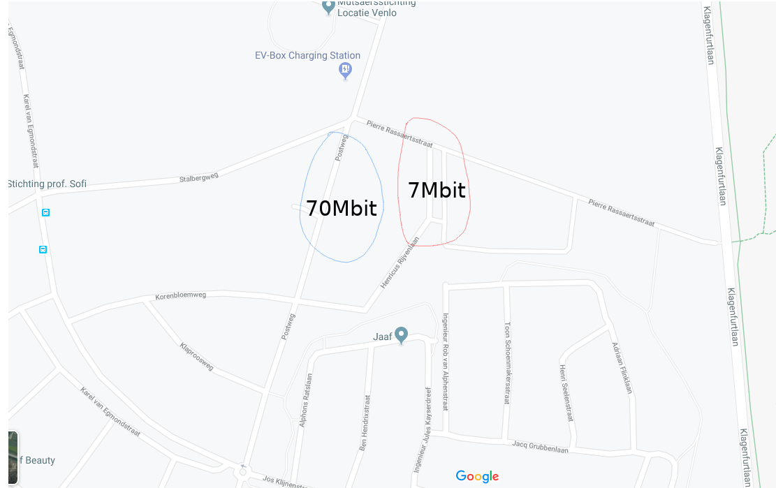

Ik kan wat hulp gebruiken rondom internet snelheden die ik mogelijk krijg op mijn nieuwe adres.
In Venlo ben ik een woning aan het bouwen en inmiddels heb ik een postcode + huisnummer gekregen. Dus ik ben op Fourstack aan het kijken en zie daar dat ik wel 7Mbit kan krijgen.
Daarna ben ik wat postcodes in de buurt gaan opzoeken en kom ik uit op dit:
Afbeeldingslocatie: https://widodh.o.auroraobjects.eu/20200108-xdsl_nieuw_stalberg_venlo.png
Recht achter mijn woning (~200m) kan je 70Mbit xDSL krijgen en bij mijn woning in aanbouw zegt Fourstack 7Mbit. Een andere woning achter mij kan bonded zelfs 156Mbit krijgen.
Het rare is dat de snelheden per huisnummer héél erg lijken te wisselen.
De postcodes waar ik mee test:
- 5915JL (11 t/m 25)
- 5915HB (88 t/m 116)
Nu heb ik ook bij Ziggo een aansluiting aangevraagd, maar ik zou eigenlijk liever niet klant worden van Ziggo. Een partij als XS4All (Ja, I know...) staat mij meer aan wat betreft netwerk vrijheden.
400Mbit is leuk bij Ziggo, maar ik zou met 70Mbit echt prima uit de voeten kunnen.
Ik heb wel bij Tele2 een verbinding aangevraagd zodat KPN over een paar maanden de koperkabel in ieder geval binnen komt leggen.
Iemand enig idee wat ik kan verwachten?

@Snow_King Dan heeft die postcode met die hogere snelheden een actieve wijkkast. Ik heb hetzelfde, ik zit op de centrale via een wijkverdeler en haal op 1 paar 30Mbit en met pairbonding rond de 60. 2 straten verder zitten op een actieve wijkkast en halen op 1 adrespaar (ruim) 100Mbit.
  • Racer89
@Snow_King Het ligt er idd aan welke aftakkabel bij jou in de straat ligt en naar welke kast die loopt.

jongetje schreef op woensdag 8 januari 2020 @ 09:09:
Aha, zo. Dan zou ik moeten kijken waar mijn aansluiting op gaat komen.
Racer89 schreef op woensdag 8 januari 2020 @ 09:37:
Is er een overzicht met wijkkasten ergens online te vinden?

Snow_King schreef op woensdag 8 januari 2020 @ 14:11:
https://vvdsl.robinflikkema.nl/

Bij nieuwbouwwoningen trekken ze toch geen koper meer? of vergis ik me daarin :?

Dank je! In mijn geval moeten alle woningen aan de zelfde kast zitten. Afstand is wel 1km gok ik zo maar.
niels288 schreef op woensdag 8 januari 2020 @ 14:57:
Bij mij wel hoor. Koper en Ziggo is wat je kan krijgen. Glasvezel staat niet op de planning.

Als jij in een bestaande wijk (met koper / straatkasten) een nieuwe woning laat bouwen op een perceel welke je heb opgekocht wordt je gewoon opgenomen in de huidige infrastructuur van die wijk. Ze gaan natuurlijk niet speciaal voor jou een POP locatie neerzetten zodat je FTTH kunt krijgen.
Helaas zorgt het er ook niet voor dat je wijk voorrang krijgt op geplande verglazing van het netwerk. In deze wordt je dus gewoon op de bestaande 300' of 900' kabel ingelast ;)

Daar lijkt het wel op. Deze wijk is sinds 2008 in ontwikkeling en daar wordt nu in Fase 3 (laatste fase) gebouwd.
Inderdaad een los perceel gekocht en daar een woning op gaan bouwen.
Heb COAX + Koper aangevraagd zodat ik bij beide op de radar sta en hopelijk snel glasvezel krijg.
~100Mbit xDSL zou al voldoende zijn. Zoals ik aan gaf, liever geen Ziggo, wil gewoon een provider die IP levert. TV, telefonie, allemaal niet nodig.

Andere veel voorkomende reden: jouw adres is nog niet opgenomen in Kanvas (netwerkadminstratie koper). Daardoor pakt de checker niet de afstand naar de active kast in de buurt maar naar de telefooncentrale.
1) heb jij of je bouwer een aanvraag gedaan voor alle nutsvoorzieningen via mijnaansluiting.nl?
Zo nee, dan direct doen. Dan wordt je adres alsnog in Kanvas gezet.
Zo ja, dan mag je mij wel even het LIP aanvraag nummer sturen in een DM. Dan kijk ik wat er mee gedaan is.
  • Racer89
@Barre73 ze zullen ook eerst een invoerkabel moeten binnen brengen anders wordt hij niet zomaar in kanvas gezet.
