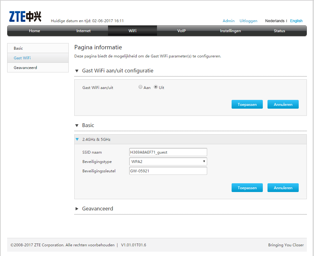

Hoi,
Het viel mij op dat je opeens een gast-wifi netwerk in kunt stellen op de Experiabox v10 van Telfort, ik weet dat er veel mensen waren die deze wens hadden maar dat die optie er toen nog niet was bij de v10.
Deze week volgens mij een firmware update geweest waar deze feature mee is gekomen.
Bij deze dus even een screenshot :)
Afbeeldingslocatie: https://tweakers.net/ext/f/461n7FkWCPBi2fAz0lOjkMQl/full.png

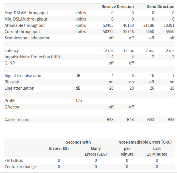

TD-er schreef op donderdag 1 juni 2017 @ 22:00:
Maar goed, "Ten Boer" staat voor de 20e gepland zo te zien.
Dus we zullen zien wat er nadien veranderd is.
Modem is vannacht herstart.
Afbeeldingslocatie: https://beta.speedtest.net/result/6391095115.png
                                Receive Direction   Send Direction
Max. DSLAM throughput       kbit/s  0       0       0       0
Min. DSLAM throughput       kbit/s  0       0       0       0
Attainable throughput       kbit/s  54172   41408   21411   10964
Current throughput          kbit/s  52343   37602   5550    5550
Seamless rate adaptation            off     off     off     off
Latency                             12 ms   12 ms   2 ms    2 ms
Impulse Noise Protection (INP)      4       4       2       2
G.INP                               off             off
Signal-to-noise ratio       dB      4       6       16      8
Bitswap                             on      on      off     on
Line attenuation            dB      20      20      26      26
Profile 17a
G.Vector                            off             off
Carrier record                      B43     B43     B43     B43
Kortom, nog niets veranderd

  • TD-er
  • Laatst online: 01-10 16:24
TD-er schreef op dinsdag 20 juni 2017 @ 06:17:
En vannacht weer. Line-settings zijn iets lager, maar speedtest iets hoger:
Afbeeldingslocatie: https://beta.speedtest.net/result/6396889810.png
Kortom, het 80/10 profiel lijkt nu actief bij XS4all.

TD-er schreef op donderdag 22 juni 2017 @ 09:16:
Mooi :) En staat G.INP nu aan?
  • TD-er
tubejack schreef op donderdag 22 juni 2017 @ 13:38:
Nope, G.INP en G.Vector staan nog uit.
DSL line settings met 80/10 profiel actief
Dit is via een oude nummercentrale.
Een goedkope voeding is als een lot in de loterij, je maakt kans op een paar tientjes korting, maar meestal betaal je de hoofdprijs. mijn posts (nodig wegens nieuwe layout)

TD-er schreef op donderdag 22 juni 2017 @ 14:51:
Zo zitten wij ook aangesloten. Waardoor komt die zeg 10Mb versnelling?
Alleen een ander profiel? Hoe doen ze dat? Alleen een software update?
Je loopt toch tegen de fysieke beperkingen van de lijn af?
Die van ons de zijn ongeveer 1600 meter
[ Voor 14% gewijzigd door tubejack op 22-06-2017 19:10 ]

tubejack schreef op donderdag 22 juni 2017 @ 19:01:
Pairbonding + snelheidsverhoging vanuit xs4all. De lijn kan een hogere snelheid wel aan, alleen had xs4all een cap op de snelheid zitten.

krakendmodem schreef op donderdag 22 juni 2017 @ 19:20:
Pair bonding hebben we. Inderdaad afgekapt op 40Mb. Dit zijn de waardes.
Maximaal attainable zeg 53Mb en Currend 47 Dan zit je toch tegen het maximale
wat met een lijn van 1600 meter technisch mogelijk is? Of zijn er truc's ?
Attainable throughput kbit/s 26258 26842 2713 2985
Current throughput kbit/s 23132 23828 2527 2819
Latency 16 ms 16 ms 8 ms 8 ms
G.INP off off
Signal-to-noise ratio dB 6 6 6 6
Bitswap on on on on
Line attenuation dB 30 30 37 37
Profile 8b
G.Vector off off

  • DeBaroN
  • Laatst online: 22:50
Wij zitten op 920m van de wijkkast en zijn al maanden aan het bakkeleien met KPN over de snelheid.
Is al jaren 38Mbit geweest en sinds januari halen we maar 27Mbit.
Volgens netco moeten we 41Mbit kunnen halen.
Zitten trouwens bij Telfort.
Dit is printscreen van de xDSL status:
Zien mensen rare dingen?

  • saharoen
  • Laatst online: 13-10 14:18
Je profile is 8B moet zijn 17a.
Wikipedia: VDSL2
  • Barre73
  • Laatst online: 15-10 13:44
Nee hoor:
8b wordt ingezet bij een (verwachte) attainable snelheid tot ca. 50 Mbps en 17a bij een verwachte attainable snelheid tot 100 Mbps (ook als je abonnement tot 50 Mbps is kan de attainable snelheid veel hoger liggen als je dichtbij een straatkast woont).
  • akatar
  • Laatst online: 20:39
Ik zit ongeveer op dezelfde afstand en haal inderdaad wel 38 Mbit.

  • DiedB
  • Laatst online: 05-10 21:51
baronruud schreef op dinsdag 27 juni 2017 @ 20:13:
Je bent niet de enige, in januari is er een update geweest en dat heeft de snelheid bij ons ook verlaagd. Was ooit 36Mb, is nu krap 30Mb. Netco geeft 35Mb aan. Heb er een keer een monteur voor laten langskomen, die deed een DLM-reset en toen trainde de lijn weer even op de hogere snelheid in, maar dat was na een paar dagen voorbij.
De lijn is superstabiel dus ik laat het er lekker bij, zoveel maken die paar Mb's toch niet uit. Er wordt dit jaar nog een update verwacht in de wijkcentrales die de snelheden verhoogt (vectoring).

  • DeBaroN
Eerder hadden we altijd een goeie stabiele verbinding (min.38Mbit). Het begon ons op te vallen vanaf begin dit jaar. Apparatuur moet bufferen met filmpjes. Netflix via de vaste verbinding zelfs.
Die experia kun je inderdaad niks mee.
Verwijderd schreef op woensdag 28 juni 2017 @ 11:44:
Je hebt behoorlijk wat noise margin. (Ofwel modem/DLM trainen 'conservatief' in). Had je eerder wel last van instabiliteit (toen het 38Mbit was). Met bijvoorbeeld mijn Draytek modem kan ik zelf de noise-margin target instellen en als ik die bijvoorbeeld op 3dB ipv de standaard 5dB zet krijg ik ook >10mbit extra (en het blijft stabiel). Zo kun je zelf de afweging een beetje maken tussen snelheid en stabiliteit (aantal CRC errors etc). Maar ik denk dat je dat niet zelf kunt tunen met een standaard experiabox en dat de boel daarom conservatief ingesteld is...
Ook zit mijn Draytek op profiel 17a en de Experiabox op 8a... Met m'n Draytek haal ik gewoon keihard 20mbit/s download extra (en de maximale 50mbit op niet-vectoring).
