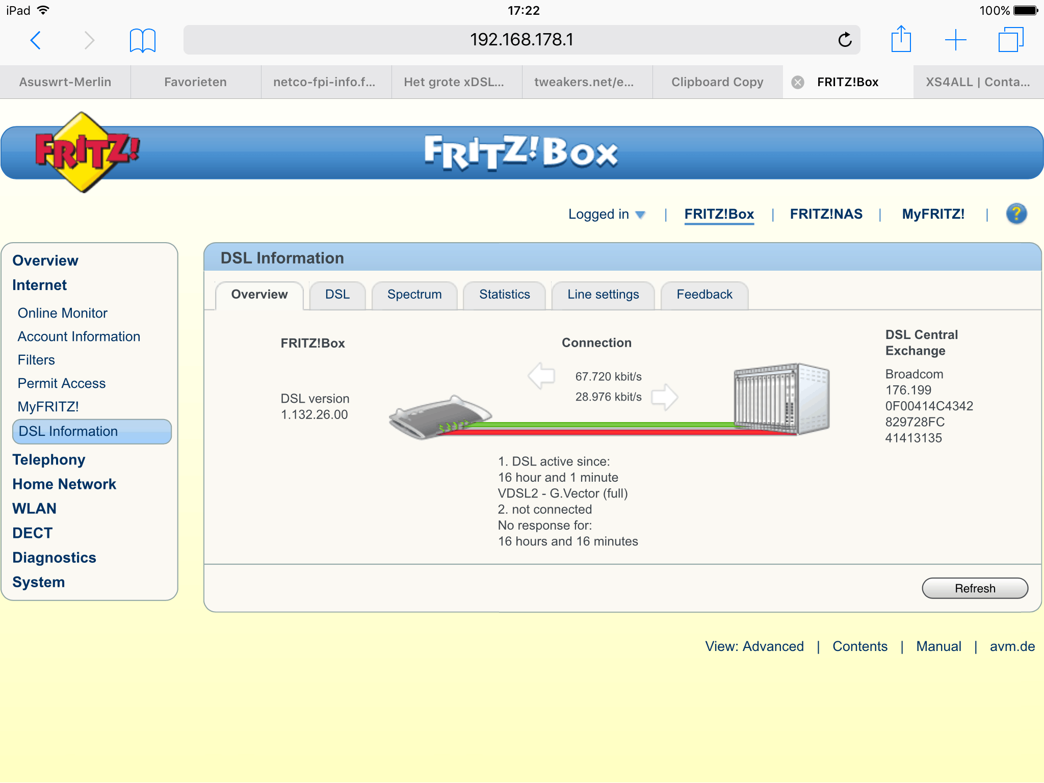

  • akatar
  • Laatst online: 11:58
Die 950 meter is gemeten door de Multi skill monteur vanuit mijn woning, zijn tester gaf dit aan.
Afbeeldingslocatie: http://xgamer.nl/fb.jpg
[ Voor 19% gewijzigd door akatar op 01-02-2017 18:00 ]

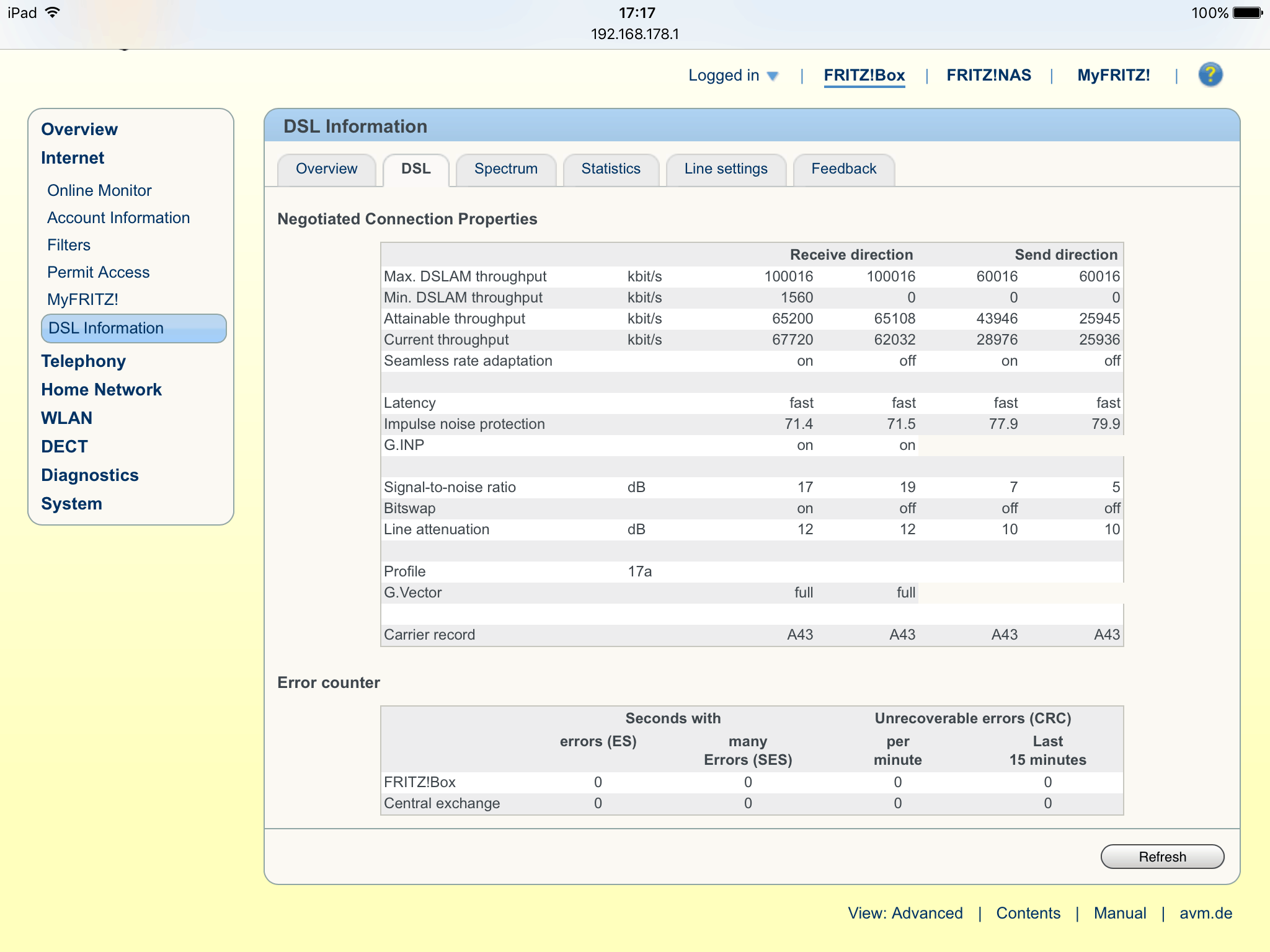

  • akatar
RobinF schreef op woensdag 1 februari 2017 @ 17:54:
Ik betwijfel of die 950 meter klopt. Maar ik ben ook erg benieuwd naar wat de DSL Status zegt
Dsl status toegevoegd

  • akatar
Das een foutje in de fritzbox.
ThinkPadd schreef op dinsdag 31 januari 2017 @ 22:22:
Mocht dat allemaal geen baat hebben, dan ga ik nog even weer contact opnemen met Draytek Support. Het kan toch niet zo zijn dat een duur modem slechter presteert (hij traint ook een stuk lager in, 82 vs 107Mbit) dan de default Experiabox V8 8)7
Via telnet kun je de target SNR (signal-to-noise) margin aanpassen en dus effectief zelf kiezen waarop hij intrained met de commando's
vdsl snr ? (bekijk de huidige snr)
vdsl snr x (waarbij x = -50 to 50 voor -5 tot +5dB)
Draytek's staan normaal wat 'conservatief' afgesteld (omdat stabiliteit belangrijker is dan snelheid)
Ik zou zelf op minimaal 8dB ofzo gaan zitten als je gezeik hebt met je verbinding. Maakt die paar mbit echt zoveel uit?
akatar schreef op zondag 29 januari 2017 @ 12:47:
Met een v10 modem werkt het redelijk, raakt af en toe een lijn kwijt. Met mijn fritzbox werkt het totaal niet. De lijnen vallen beide constant om en om weg.
Ik heb nu een draytek in gebruik met 1 lijn.
Ik wil het V10 modem om een aantal redenen niet gebruiken, blijft op dit moment de draytek met 1 lijn over.
Je kunt even proberen wat ik hierboven zeg. Die 5dB is een vrij marginale marge (har-har). Doe er eens een paar dB bij...

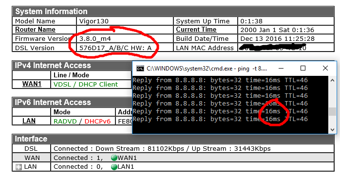

  • ThinkPad
  • Laatst online: 15:35
Verwijderd schreef op woensdag 1 februari 2017 @ 19:13:
Het aantal Mbit's maakt mij niet heel veel uit, dat is ook niet waar ik over val. Ik gaf het meer aan om het grote verschil te benadrukken tussen de Draytek en andere modems.
Waar ik wel over val, is dat de Vigor130 geen G.INP lijkt te doen (de 'path mode' blijft op 'interleaved' staan i.p.v. 'fast'). Daardoor heb ik een vrij beroerde ping van 23-25ms, terwijl de Experiabox V8 in bridge een ping van 15-16ms laat zien. Nogal een verschil. Juist die lage ping maakt voor mijn gevoel dat pagina's responsiever aanvoelen. Die paar Mbit verschil gaat het verschil niet maken, flink downloaden doe ik al jaren niet meer. En die intrain waardes trekken na een paar uur aangesloten laten ook nog wel bij denk ik, nu zat de Draytek maar een uur aangesloten ofzo.
Bedankt voor je commando's, ik zal eens kijken binnenkort.
[ Voor 6% gewijzigd door ThinkPad op 01-02-2017 19:26 ]

  • ThinkPad
Verwijderd schreef op woensdag 1 februari 2017 @ 19:28:
Oh, m'n Draytek 2860 doet dat wel gewoon. Ping naar Google is ook maar 15ms inderdaad. Volgens mij heb ik daar ook niets voor hoeven in te stellen...
Bij jou zal er dan bij 'US Path mode' dan ook 'Fast' staan, i.p.v. 'Interleaved'. Die laatste is veel trager.
Ben met Draytek Support bezig, ik wil ook graag G.INP ingeschakeld hebben. In de UK-firmware zit het volgens de releasenotes wel, maar die UK-firmware krijg ik dus niet aan de gang. En de NL helpdesk lijkt verder helaas niet echt een optie te hebben om het te forceren o.i.d.
[ Voor 26% gewijzigd door ThinkPad op 01-02-2017 19:59 ]

Ik heb even bekeken hoe het bij m'n Vigor 2860 zit. In de UK-firmware staat inderdaad duidelijk omschreven dat G.INP toegevoegd is vanaf een bepaalde modemcode, alleen zit in de firmware die ik met de auto-update krijg een met precies dezelfde modemcode (die dus neem ik aan ook G.INP heeft ondanks dat er niets in de releasenotes staan). De UK documentatie is gewoon veel uitgebreider. Misschien kun je dus ook voor je Vigor 130 een firmware met dezelfde modemcode zoeken als die specifieke UK firmware.
Ik heb ook geprobeerd de UK firmware er op te zetten, en had precies hetzelfde probleem met de knipperende lampjes en moest ook de flash-tool gebruiken om de router weer aan de praat te krijgen. Lijkt toch iets hardware specifieks met de UK firmware's zijn.

Weet jij hoe ik erachter kan komen welke modemfirmware er in die UK-firmware gebruikt wordt, als ik de webinterface niet kan openen en daar de versie dus niet kan aflezen?
Ik heb nog even weer contact gehad met Draytek support en ze zeiden dit:
G.INP wordt standaard ondersteund op de G.Vectoring Support modem drivers(codes). De G.INP zal onderhuids Automatisch aan/uit gezet worden. Hiervoor is geen WUI functie/CLI commando beschikbaar.
Er is een nieuwe modemcode beschikbaar te weten "NBN" . Deze allernieuwste modem driver "597f17" is bedoeld voor de Australische ISP NBN. Van deze firmware is de G.INP functie specifiek succesvol getest in het lab van de fabrikant. Probeer daarom deze firmware eens om te kijken of hier de lijn kwaliteit beter is .
Deze firmware staat op de onderstaande link:
http://www.draytek.com.tw...0/Vigor130_v3.8.0_NBN.zip
Met vriendelijke groet,
DrayTek Support
Ik zal eens kijken of ik die firmware aan de praat kan krijgen.

ThinkPadd schreef op donderdag 2 februari 2017 @ 12:40:
Stond bij mij in de filename "v2860_3843BT_576D17.rst" waarbij de modemcode dus 576D17 is :P
En ook in de releasenotes:
Modem code 576D17 supports G.INP (G.998.4 TX and RX retransmission) and Vectoring
(G.993.5)

Verwijderd schreef op donderdag 2 februari 2017 @ 12:46:
Ik zie in de UK releasenotes dat er sinds modemcode 576D17 G.INP beschikbaar is.
In de internationale release notes wordt die modemcode genoemd bij variant 4
VDSL2 576d17 & ADSL 572801 will be used for Modem 4 (G.Vectoring).
Laat ik nou net die firmware niet hebben geprobeerd, heb alleen modemcode 6 en 7 geprobeerd omdat daar recommended for Netherland ISP - KPN. bij stond :Y)
Ik zal die modemcode 4 eens proberen en kijken wat voor ping ik daarmee haal. En daarna die Australische firmware die Draytek Support NL noemt.
Bedankt voor het verschaffen van duidelijkheid omtrent die firmware versies :)

ThinkPadd schreef op donderdag 2 februari 2017 @ 13:03:
Ook mooi om te weten dat de modemcode's van de 130 en 2860 blijkbaar hetzelfde zijn. Had al zo'n vermoeden dat de modemhardware gewoon hetzelfde is. Je kunt ook een losse modemcode zonder de rest van de firmware flashen namelijk. Ik zal eens kijken of ik die 'NBN' modemcode van de 130 op m'n 2760 kan krijgen. (Alhoewel, hij werkt nu eindelijk helemaal goed. Misschien moet ik er gewoon vanaf blijven :P)

Verwijderd schreef op donderdag 2 februari 2017 @ 13:21:
Wat ik zo 123 niet kan vinden (of ik kijk eroverheen): welke firmware draai jij nu op je 2860 en wat doet een ping naar 8.8.8.8 qua miliseconden?
ThinkPadd schreef op donderdag 2 februari 2017 @ 13:28:
Ik draai modem code 573307 (ik heb een Annex B modem!).
Deze komt uit de firmware "Vigor2860 v3.8.4.3 Vector 3"
8.8.8.8 zit op 15 of 16ms, maar google.nl doet 10ms!
Edit: Vigor 130 modemcode uploaden lukt niet. Maar 1 firmware geleden (3.8.4.2) is er ook een 'NBN' firmware voor de 2860. Die zal ik er eens in zetten... Modemcode daarvan is 579c17. v3.8.4.2-03 Annex A is 576d17. v3.8.4.2-03 Annex B is 573307
Edit 2: Nope. 3.8.4.2_NBN geeft me ook 573307

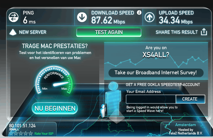

Look what i've got:
Afbeeldingslocatie: https://tweakers.net/ext/f/ZjHr3GdJ3U2W1Iozzp4G0PwQ/full.png
De winnende combinatie voor de Vigor 130 op een Telfort (KPN Wholesale) VDSL-lijn via de straatkast is dus de 576D17 modemdriver. Voor de Vigor 130 is deze te vinden in de 'modem 4' firmware, terwijl in de release notes firmware 5 en 6 juist wordt aangeraden voor KPN. Maar die twee activeren G.INP blijkbaar niet waardoor je latency veel trager is (26-27ms) :X
De 'upstream path' gaat met de m4 van 'Interleaved' naar 'Fast' en zorgt dus voor een lagere ping omdat G.INP actief wordt in het modem (mits je straatkast dit ook actief heeft).
Heb niet goed meer naar de intrainwaardes gekeken (nu hij in bridge zit kan ik ook niet makkelijk bij de webinterface) maar dit is wel fijn:

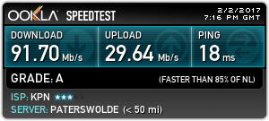

Een downstream van 90Mb op speedtest terwijl het modem 81 aangeeft?
En wat haal je als je een gewone experiabox erop aansluit?
Ik zit overigens ook wel eens te kijken naar zo'n modem, maar ik denk dat onze VDSL CO verbinding er niet sneller van wordt. Zeker niet met de latency. Terwijl de buren aan de overkant overduidelijk G.INP aan hebben (rond de 10ms) staan, zit ik nog met interleaving op deze lijn. (23ms gemiddeld.)
Afbeeldingslocatie: https://www.speedtest.net/result/6019988136.png

Dat screenshot van de modemwaardes was toen hij er nog maar net aan hing. De Speedtest is van een kwartier later ofzo. Experiabox deed 107 om 30 meen ik.
Ik zal over een aantal dagen nog eens kijken in de webinterface van de Vigor 130.
Als je nu trouwens geen G.INP hebt met de standaard Experiabox, dan gaat een Vigor 130 daar niks aan veranderen hoor ;) Bij mij was het zo dat ik met de Experiabox V8 en een Fritz!box 7360 wél G.INP had, maar met de Vigor 130 dus niet, door de verkeerde modemfirmware.
De Vigor heb ik puur omdat ik een transparante bridge zocht omdat ik m'n eigen router erachter heb (pfSense in een VM), als je gewoon een goed modem wilt hebben met ruime instelmogelijkheden, dan voldoet een Fritz!box (7360) ook prima als je de Experiabox beu bent.
[ Voor 20% gewijzigd door ThinkPad op 02-02-2017 20:38 ]

ThinkPadd schreef op donderdag 2 februari 2017 @ 20:37:
Nee dat had ik door dat er geen verbetering op zal treden. :P. Met een Fritzbox 7360 ligt de latency nog hoger zelfs.. (28ms) Dus heb de V10 er maar weer aan hangen.
Verschilt wel veel welke server je pakt. De servers rondom Amsterdam geven betere resultaten in latency dan de servers om de hoek (zoals in P'wolde, 35km hier vandaan).
Afbeeldingslocatie: https://www.speedtest.net/result/6020021705.png
Opzich ook niet gek, bij het uitvoeren van een tracert zit ik bij de 3e hop al in Amsterdam.

ThinkPadd schreef op donderdag 2 februari 2017 @ 20:12:
Look what i've got:
Hier ook zojuist de upgrade gedaan met de modem 4 firmware wel van de nl site van draytek gedownload toen ik hem de uk haalde deed de router het niet meer.. moest via tftp herstellen..
Waardes zijn stukken beter moet ik eerlijk bekennen:

Inmddels hebben ze gegraven en leek alles te werken. Tot wat verder in de middag op de dag van graven de verbinding wegviel.
Nu zit ik met 1 dood aderpaar en het andere aderpaar wat niet hoger wil leveren dan 67 mbit. Volgens fourstack is 200 mbit met bonding mogelijk.
Xs4all gebeld die stuurde weer een monteur een Guidion monteur met wijkkast bevoegdheden. Toppie! Die giing weer meten en kwam met het verhaal dat beide aderparen nog steeds zeer slecht zijn. Heeft weer ondergronds aangestuurd en die komt nou morgen tussen 8 en 10.
Het gekke is dat het ene overzichtje in de fritzbox aangeeft dat de 2e lijn niet reageert. Maar in onderstaand lijkt het toch dat ie iets oppikt van 2 lijnen.
Ik heb nog geprobeerd om dan maar 1 aderpaar aan te sluiten. Dat ging een tijdje goed op 100mbit (!) maar inmiddels is dat dus ook ingezakt naar 67mbit.
Dit alles met 2 typen fritz boxen. Ik beging een beetje spijt te krijgen van mijn overstap ondanks de ellende bij Ziggo die ik achter me gelaten heb.
1. DSL active since:
14 hour and 1 minute
VDSL2 - G.Vector (full)
2. not connected
No response for:
14 hours and 15 minutes
Max. DSLAM throughput kbit/s 100016 100016 60016 60016
Min. DSLAM throughput kbit/s 1560 0 0 0
Attainable throughput kbit/s 65200 65108 44153 25945
Current throughput kbit/s 67720 62032 28976 25936
Seamless rate adaptation on off on off
Latency fast fast fast fast
Impulse noise protection 71.4 71.5 77.9 79.9
G.INP on on
Signal-to-noise ratio dB 17 19 7 5
Bitswap on off off off
Line attenuation dB 12 12 10 10
Profile 17a
G.Vector full full
Carrier record A43 A43 A43 A43
  • DiedB
  • Laatst online: 02-11 16:00

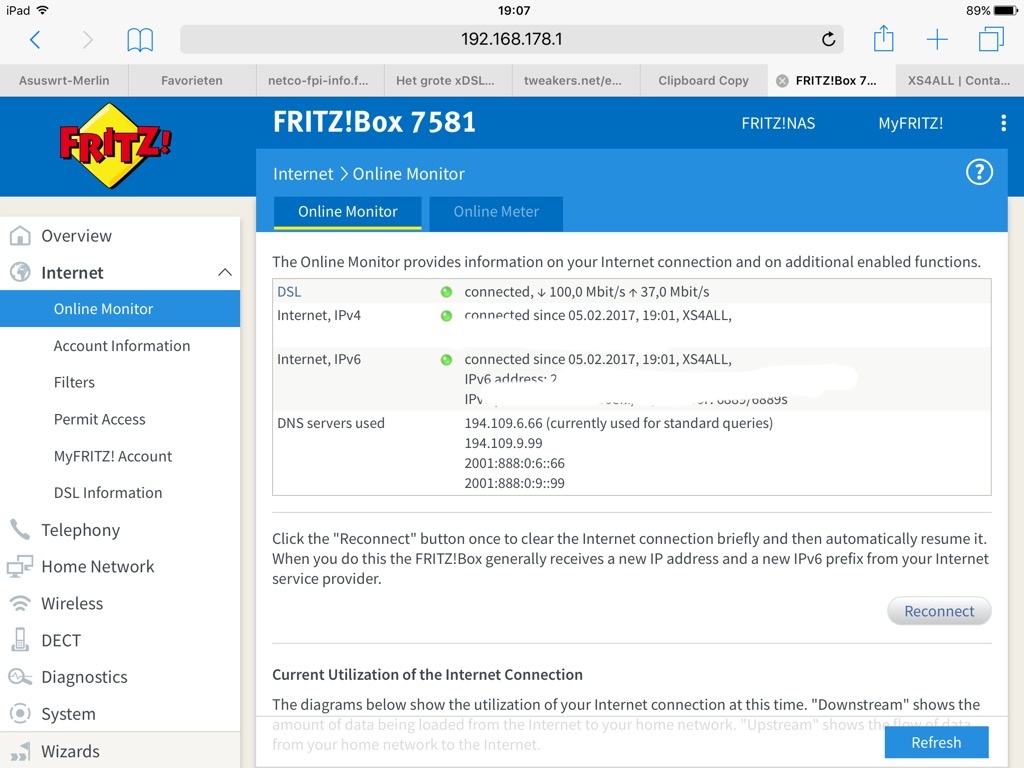

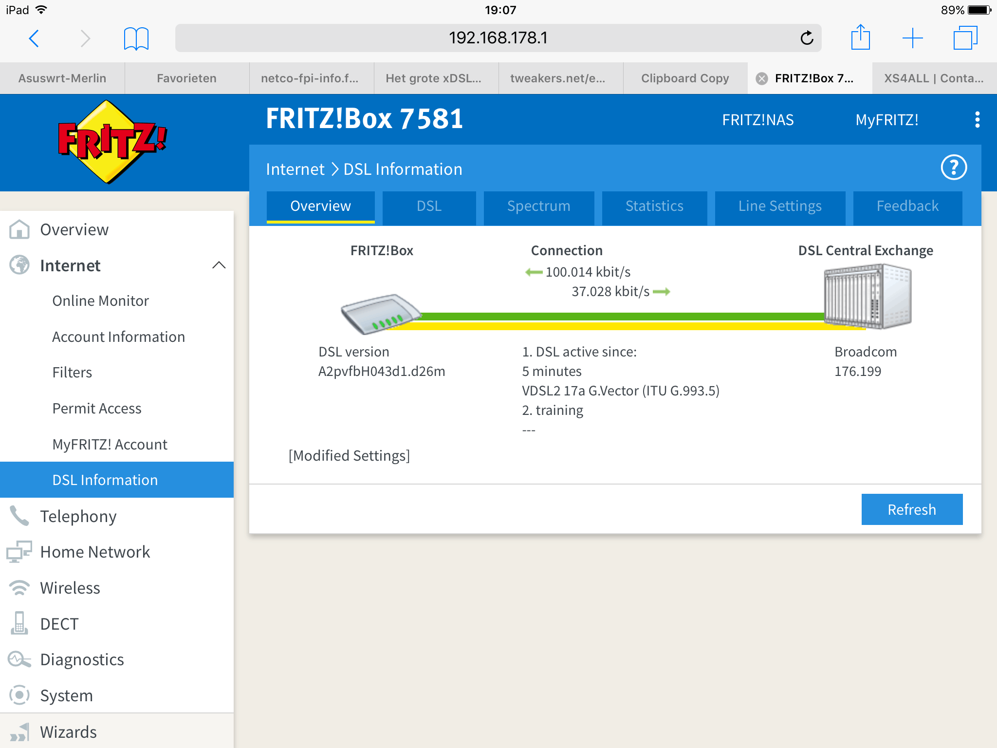

Kun je een screenshot maken en uploaden? Uit de copy-paste van twee lijnen valt niet heel veel info te trekken ;)
  • Kasper1985
  • Laatst online: 22-11 16:52
Afbeeldingslocatie: https://tweakers.net/ext/f/9NI8Ky8w6MhHLiKamWGZIdCL/thumb.png
Afbeeldingslocatie: https://tweakers.net/ext/f/FLKtlmBV5QYJbgsFfbivK3d5/thumb.png
Afbeeldingslocatie: https://tweakers.net/ext/f/SGhPfrNNHxRTip7wMqX8qe9a/thumb.jpg
Afbeeldingslocatie: https://tweakers.net/ext/f/217fXmExARm37746CgATSVPK/thumb.png

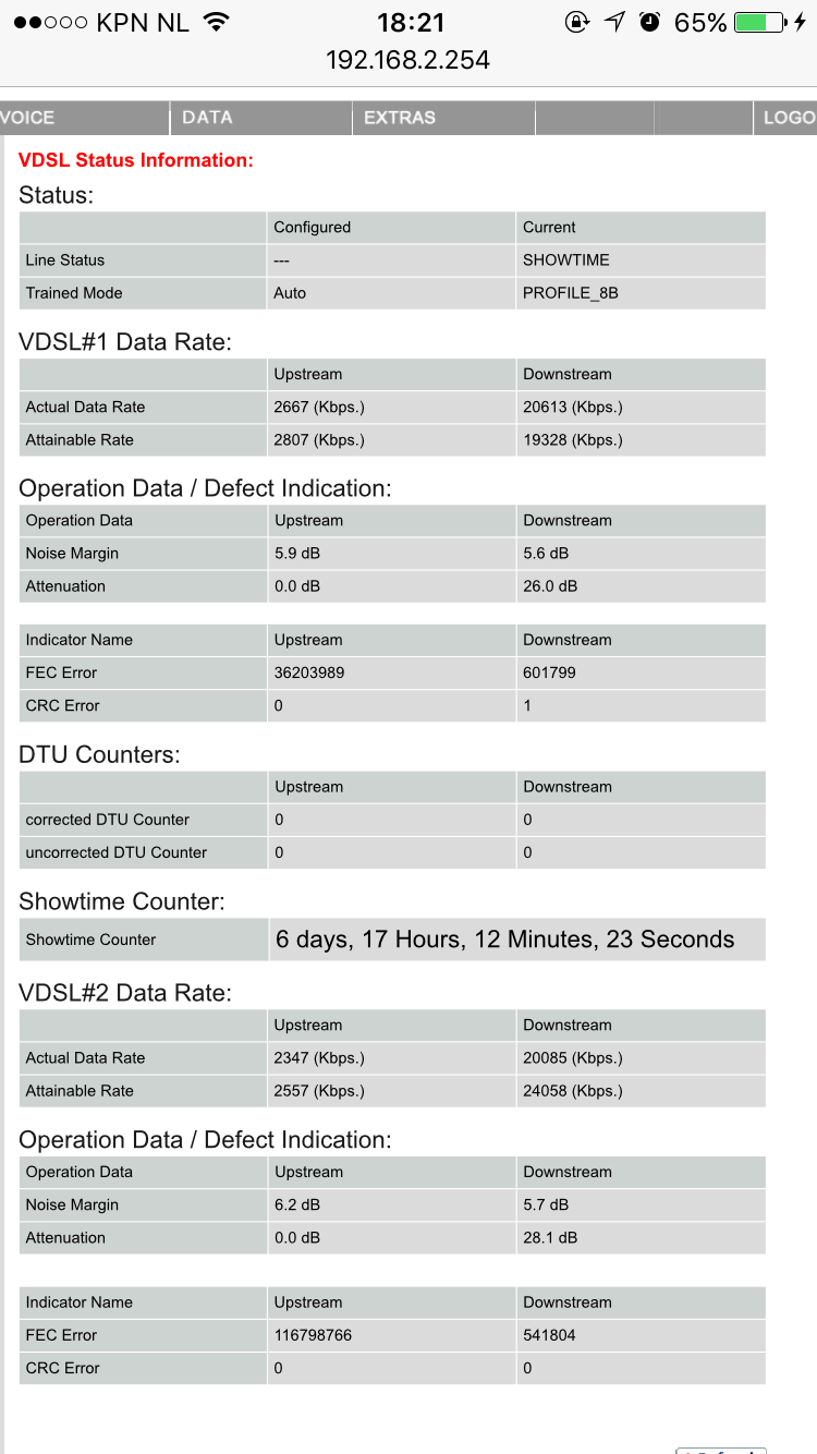

Edit: even het oude modem aangesloten. Nog steeds maar 1 aderpaar maar nu wel op 100mbit
Afbeeldingslocatie: https://tweakers.net/ext/f/DQtOjETkAPoake46Xzj9rtUQ/thumb.jpg
Bij deze
Dank!

Ik zou nog bijna zeggen dat je 2e lijn in de kabelverdeler per ongeluk is aangesloten op de verbinding van iemand anders...

Ik blijf het bizar vinden dat die 100 mbit alleen haalbaar is met de 7581. Ben benieuwd waar volker wessels morgen mee aankomt.

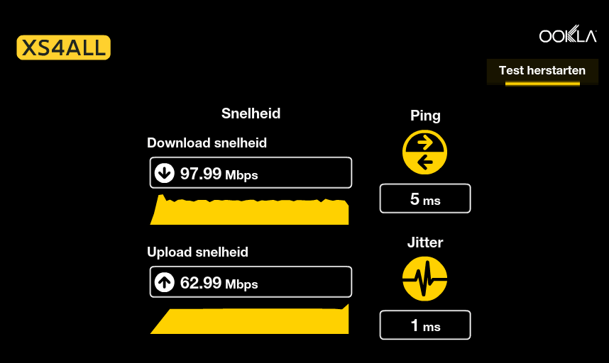

Wat me ook beetje tegenvalt is de speedtest resultaten. Met een cat6 ftp kabel van fritzbox naar iMac heb ik altijd een verlies van 10-15 mbit. Is dit normaal? Heb dit getest met de speedtest van xs4all en kpn speedtest.net server.

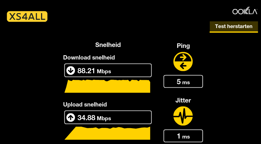

Dit is flink verlies ten opzichte van wat het modem aangeeft. Is dit normaal bij DSL?
Afbeeldingslocatie: https://tweakers.net/ext/f/YyJ7ldpFXzfQojQQ5owwV8SQ/thumb.png
[ Voor 24% gewijzigd door Kasper1985 op 06-02-2017 16:44 ]
  • TD-er
  • Laatst online: 24-11 23:31
TD-er
Kasper1985 schreef op zondag 5 februari 2017 @ 21:33:
Wat geeft je modem dan aan?
En hoe is je PC verbonden met het modem? Bedraad of WiFi?
Een goedkope voeding is als een lot in de loterij, je maakt kans op een paar tientjes korting, maar meestal betaal je de hoofdprijs. mijn posts (nodig wegens nieuwe layout)
Jouw ping is niet normaal laag.
  • Kasper1985
TD-er: modem zegt 100 (zie screenshots als je beetje terug scrolt) cat6 kabel van fritzbox lan poort naar imac. Imac heeft geen firewall of virusscanners etc

En ja mensen, ook ik ben aan de G.INP met de Vigor 130 :9 De modem 4 firmware 'does the trick'.

Inmiddels is de 7581 opnieuw ingetraind op 2 lijnen en kom ik op een upload van ruim 60 mbit. Niet dat ik dat ooit zou gebruiken maar je hoort mij dus niet klagen.
Afbeeldingslocatie: https://tweakers.net/ext/f/ZLKGtMHxR3YDASIAbFNBpPGI/thumb.png
Kasper

Kasper
Kan goed zijn dat je op één aderpaar maar 50 Mbit/s haalt en ze daarom bonding toepassen. Lekker van die upload!

@Kasper 1985, Waar haal je de snelheidstester van xs4 all vandaan?
  • Kasper1985
