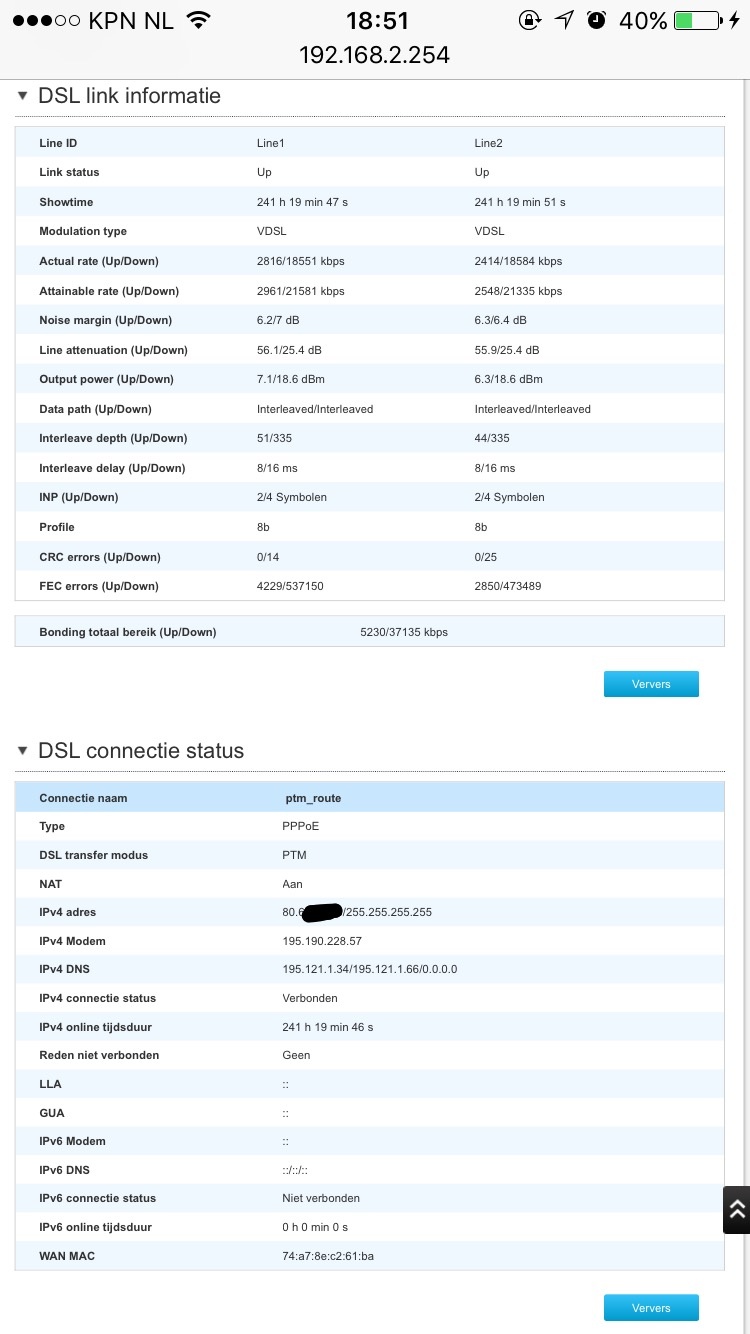

Moet het profiel bij lijnbonding op beide lijnen gelijk zijn? Bij mij wisselt het. Soms na een herstart is ie beide 17a en soms 17a en 8 b. Mijn abo gaat tot 50 mbits.
  • Requa
fmrama schreef op woensdag 11 januari 2017 @ 18:02:
Ditzelfde vraag staat bij mij ook open. Mijn lijn wisseld namelijk telkens af van 17a - 8b, 17a - 17a of 8b - 8b
Zie foto, lijn is soms ook instabiel.....
KPN Bonding
Moet niet, is wel het beste

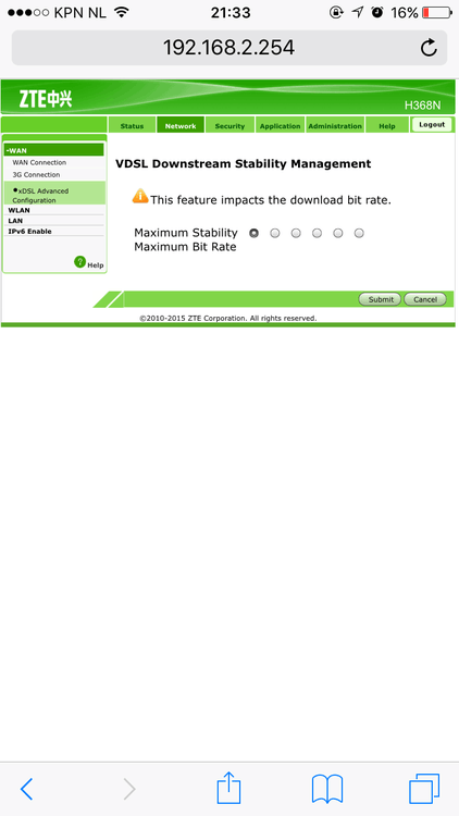

Iemand enig idee waar dit voor staat/is ?
Gaat om een H368N (ExperiaBox v9)
Afbeeldingslocatie: https://tweakers.net/ext/f/ZowUxCrcFJWpUtVbiA9EqUMD/full.png

Requa schreef op woensdag 11 januari 2017 @ 21:35:
Precies wat het zegt. Wil je maximale prestatie of maximale stabiliteit? In het eerste geval heb je wat meer kans op bitfouten, in het laatste geval gaat je snelheid wat omlaag maar is er minder kans op bitfouten.
Kan behulpzaam zijn als je een wat kwakkelende lijn hebt.

  • Requa
Wildfire schreef op woensdag 11 januari 2017 @ 21:49:
Bedankt voor het antwoord!
Alleen vind ik het nogal opmerkelijk dat KPN zo'n optie überhaupt beschikbaar stelt. Gezien het feit ze normaal gesproken alles dichtimmeren in hun ExperiaBox(en).....
Is dit ook beschikbaar op de ZTE H369A (ExperiaBox v10) zoniet, wie weet of deze ook op dit model beschikbaar komt....

Requa schreef op woensdag 11 januari 2017 @ 22:15:
Zit niet op de V10. Waarom het wel op de V9 zit, ik weet het zelf ook niet :P

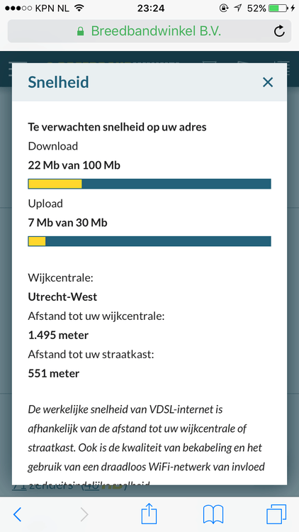

Eerlijk gezegd heb ik nooit echt problemen gehad of ondervonden met de ExperiaBox v8. Met de v9 daarintegen, liep ik alleen maar tegen problemen aan... o.a. een onstabiele lijn.
Dit is trouwens wat breedbandwinkel aangeeft:
Afbeeldingslocatie: https://tweakers.net/ext/f/sZDuj3pPcMeDT0kDRD5O4j6J/full.png

Hee, waar kan ik dit zien op Breedbandwinkel? Ik zie nergens afstanden als ik mijn adres invul?
Cerberus_tm schreef op vrijdag 13 januari 2017 @ 22:17:
... Ik zie nergens afstanden als ik mijn adres invul?
Je kunt met je muis boven de download- of upload-snelheden staan, dan zie je
naast de verwachte snelheid bij DSL ook de afstand tot centrale en straatkast. :)

Oo boven de snelheden bij een specifiek abonnement, ik zie het! 127 meter van de kast, not bad.
P.S. Gok eens met hoeveel procent mijn upload- en downloadsnelheid omhoog zullen gaan met mijn nieuwe DSL-abonnement, als ik de juffrouw van Tele2 mag geloven?

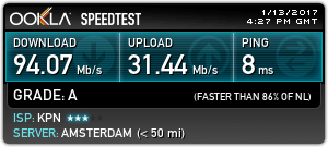

Mooie gok. Ik vergelijk hier wat ik nu haal met Ookla speed test 's nachts, met de daadwerkelijk te behalen snelheid die de mevrouw van Tele2 mij meldde. Het is:
Download: + 1300% (van 7.5 naar 100 Mbps)
Upload: +4100% (van 0.8 naar 33 Mbps)
Een foto uploaden duurt nu eeuwen, met mijn 100 KB/s. Hoop echt dat 't allemaal goed zal werken.

  • neeecht
  • Laatst online: 03:54
Even een vraagje over:
https://netco-fpi-info.fourstack.nl/
Hier zou ik 75mbit over koper moeten halen. Dit kan best kloppen, geen idee.
Echter in dezelfde woontoren, maar dan 10 verdiepingen lager, een ander huisnummer, kan er maar 50mbit gehaald worden.
Terwijl alle DSL kabels bij hetzelfde punt binnenkomen (2010).
Alleen de bewoner die lager woont, zou een korte kabel kunnen hebben, en daarom juist meer snelheid?
Of weten ze precies hoe elke kabel wordt versterkt en zit de andere bewoner misschien precies op een kabel met een versterkertje minder of zwakker?
Blijft raar.
Ben nu alle huisnummers aan het checken, 50,75, 90 Mbit/s gezien, apart.
Update: Bijna overal 75 Mbit/s. Sommige 80 of 90 Mbit/s Ook een enkele 42 en 50 Mbit/s.
Grappig. Waar de afwijking zit, mogelijk actieve DSL aansluitingen?
