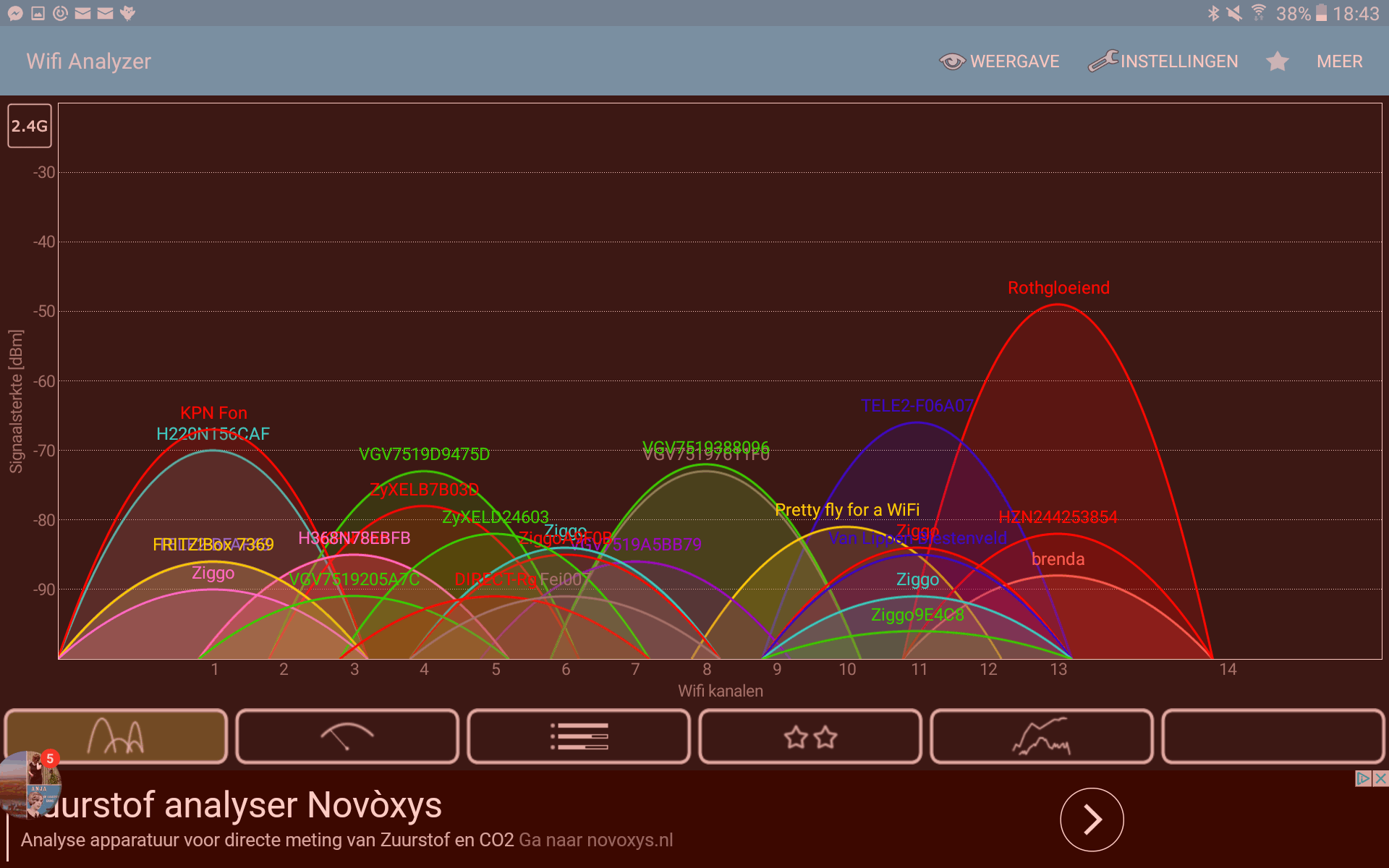

Het is redelijk druk qua wifi hier, een stuk of 25 zenders waarvan 10 goed te ontvangen zijn. Volgens een analyse-programma zit ik nu op een redelijk rustig stukje, waar er 'slechts' 3 interfereren.
Hoe krijg ik meer snelheid?
* De modem is een ZyXEL VMG8324-B10A, die 300MBps aan zou moeten kunnen, dat zit (in theorie) dus goed.
* De hoogste snelheid (bijna 21Mb/s) krijg ik op 1,5 meter afstand. Hou ik de tablet er tegenaan, zakt de snelheid naar 14Mb/s. Dichterbij zetten heeft dus weinig zin, max afstand in dit huis is ook maar 6-8 meter, standaard eerder 4 meter, door 1 muur heen.
* De leegste plek is dus met een stuk of 3 andere stoorzenders erbij. De modem staat op 'auto channel', en zoekt volgens mij steeds het rustigste plekje op (vorige keer zat ik ergens anders namelijk).
Any ideas?

5 Ghz accespoint kopen. 2,4Ghz is gewoon te vol anno 2016.

Afbeeldingslocatie: https://tweakers.net/ext/f/O73QgWy4fntUuzeOnK8eR7JF/full.png
Dit zegt m'n analyzer. Lekker druk inderdaad! Niet handig in een goed bevolkte wijk..
Wat zou een werkende oplossing zijn? Ik zie in de Pricewatch modems vanaf 20 euro tot honderden euro's als ik selecteer op xDSL en 5GHz. Pas vanaf de duurdere Fritzboxen zijn de reviews te pruimen, dat is al wel 150 euro. :| Zijn de modems van zeg rond de 40/50 euro dan inderdaad af te raden? Of heeft iemand tips voor een niet al te dure, fatsoenlijke 5GHz/xDSL-modem (of louter zender die ik aansluit op mn huidige modem?) die maximaal 8 - 10 meter hoeft te overbruggen?
En dan zit ik geloof ik ook al aan een dual band, aangezien er hier mensen met non-5GHz apparatuur rondlopen (oude iPhone bijv) en ik dus iets nodig heb wat op 2.4GHz én 5GHz uitzendt. Grr, allemaal 'problemen' om op te lossen waar ik een uurtje geleden nog geen idee had dat ik ze had! :P

TerraGuy schreef op vrijdag 25 november 2016 @ 18:59:
WiFi van het Tele2-modem uitzetten. Vervolgens een UniFi AP-AC Lite aanschaffen, goede ervaring mee. Weet ook erg goed channel management op zichzelf te doen. Voor 50Mb is dat meer dan voldoende.
Let er wel op dat je apparaten dan ook 5GHz moeten ondersteunen om ervan te profiteren. Nieuwe telefoons en laptops vrijwel altijd.

DiedB schreef op vrijdag 25 november 2016 @ 19:29:
Ah, zoiets, thanks. Tis alleen dus wel belangrijk in huis om dualband te hebben, er zit nog iemand met een oude iPhone bijv, die geen 5GHz blijkt te ondersteunen (iPhone 4).

KPN WiFi Versterker DualBand - Arcadyan WA9117AAC23-99
en Ziggo "Extra wifi-punt" - TP-Link Archer C7
zijn wel populair. Ik heb de bovenste, die is wel lekker vlot (na vervangen wifi-kaartje in m'n laptop): ThinkPadd in "KPN WiFi Versterker DualBand - Arcadyan WA9117AAC23-99"
Ga anders voor een access point, dus geen modem mogelijkheden met xDSL, scheelt gelijk een hoop in prijs. Dan kun je nog kiezen of je alleen access point wilt, access point met switch of router met WiFi.
Bekabeld aanleggen van je Zyxel tot je nieuwe access point en dan trek je daar 5Ghz en eventueel 2,4Ghz op een wat betere locatie in je woning.
Overigens let even op in de Zyxel instellingen, bandbreedte van WiFi channel op 20Mhz zetten(niet 40Mhz) en channel even handmatig instellen op een vast kanaal, in 9 van de 10 ISP modems werkt auto minder goed dan zelf een kanaal kiezen. Loop een keer een rondje in je huis met een WiFi analyser app(zoals je al hebt gedaan) om een beter beeld te krijgen welk kanaal het minst gebruikt wordt over je hele woning, of in ieder geval de plekken waar jij graag wilt internetten per WiFi.
