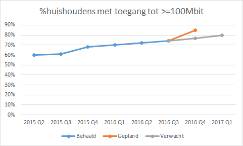

KPN heeft de kwartaalcijfers van Q3 2016 bekend gemaakt en ze kunnen nu 74% van de huishoudens een verbinding van tenminste 100Mbit leveren. In Q4 moet er dus flink wat gebeuren willen ze de 85% halen.
percentage huishoudens dat 100Mbit kan krijgen

En met die 'vertraging" die ze nu hebben, weet ik dus niet of ze dat wel gaan halen.
Hier zitten trouwens ook de glasvezelverbindingen bij. Als die niet werden meegeteld, dan ligt het percentage een heel stuk lager. Ik zie genoeg gebieden in grote dorpen waar alleen ADSL beschikbaar is. Jammer dat er niet een kaartje is waar je kan zien waar men bezig is met het vernieuwen van het netwerk (Fourstack dus buiten beschouwing gelaten). Tijdens de bouw van 4G konden ze ook wel laten zien welke plaatsen wanneer aan de beurt waren.
En dan heb je nog de verbindingen die naar de wijkcentrales lopen en niet via een buitenring. Dat is maximaal 50Mb, en bij pech blijft het daar nog lang bij.
[ Voor 7% gewijzigd door krakendmodem op 27-10-2016 16:40 ]

Uiteraard zitten daar de glasvezelaansluitingen bij. KPN denkt tegenwoordig niet meer in techniek maar in "breedband". Als de target is om bij 85% van Nederland een minimale snelheid van 100 Mbit te kunnen leveren, dan is dat met elke techniek die er is voor het vaste netwerk.VDSL of FttH.
Zouden ze een overeenkomst met andere operators sluiten, zoals bijvoorbeeld CIF, dan zou het getal al weer iets hoger kunnen worden. Om maar een voorbeeld te noemen.
Die verbindingen via wijkcentrales zijn wel erg lastig ja. Ze zijn relatief goedkoop om te upgraden maar zolang andere operators niet mee willen werken aan het weghalen van hun apparatuur uit de centrale, en overgaan op VULA, kan KPN niet veel. En zonder weghalen van die apparatuur kan KPN niet overgaan op vectoring vanuit de wijkcentrale.

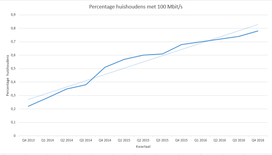

Het hangt er vanaf hoe je gaat schatten hoeveel groei er is van huishoudens met 100Mbit/s in Q4. Als je Q4 schat op basis van de laatste 5 waarden dan kom je op 78-79% uit. Maar dan neem je dus Q3 van 2015 mee, en om één of andere reden heeft KPN in Q3 2014 en Q3 2015 een hele grote groei gehad.
Grafiek

HvanderT schreef op donderdag 27 oktober 2016 @ 16:40:Hier zitten trouwens ook de glasvezelverbindingen bij. Als die niet werden meegeteld, dan ligt het percentage een heel stuk lager.
Waarom zou je die niet mee tellen? In glasvezelgebieden gaat KPN echt geen VDSL uitrollen, dat is geldverspilling.
RobinF schreef op donderdag 27 oktober 2016 @ 18:08:
KPN heeft in die periode gigantische investeringen gedaan in de uitrol van VDSL wat neer kwam op de oplevering van vele nieuwe VDSL kasten iedere week in die periode. Ik kan helaas geen details delen maar wat er in die periode is gedaan kan ik alleen maar beschrijven als indrukwekkend en grenzend aan het onmogelijke.
[ Voor 43% gewijzigd door SECURITEH op 27-10-2016 23:04 ]

SECURITEH schreef op donderdag 27 oktober 2016 @ 22:57:
Dat laatste is misschien wel wat sterk uitgedrukt, en bovendien was het niet KPN die het leeuwendeel van het werk deed, maar Schuuring en VWT. Dat mag ook wel eens gezegd worden.
Maar het staat vast dat er vooral vorig jaar aan het einde gigantisch veel kasten zijn uitgerold.

Barre73 schreef op donderdag 27 oktober 2016 @ 23:14:
Dat weet ik aangezien ik een van die mensen ben die bij de partners werkt aan o.a. de nieuwe VDSL kasten, maar dank voor het compliment. :)
