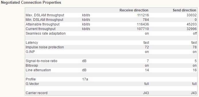

Denk dat ie begrenst is op 30Mb up. En ik denk ook dat je attainable van 45Mb iets lager gaat liggen als je eenmaal op 100Mb zit.
Dat was bij mij wel zo toen ik nog op vectoring zat. Had daarvoor 20Mb upload en ook dus 114/45 attainable.

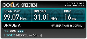

Upgrade day today :9 :
Afbeeldingslocatie: https://tweakers.net/ext/f/QNexbgSLvvGrgxnyAGlt5Tbg/full.png
Afbeeldingslocatie: https://tweakers.net/ext/f/FnIgzetmDqjb5t5e87XjPgTB/full.png
Niet slecht voor een lijntje wat op papier 80/8 zou moeten zijn (Telfort "Internet Extra").
De DSLAM kapt hem inderdaad af op 30Mbit zoals je zei.

En ik weet ook waarom. Zie de snelheden die een provider kan bestellen bij KPN. Als je 80/8 wil leveren moet je bij KPN een 100/30 inkopen.
https://tweakimg.net/g/fo...i.imgur.com%2FGte9QB6.png

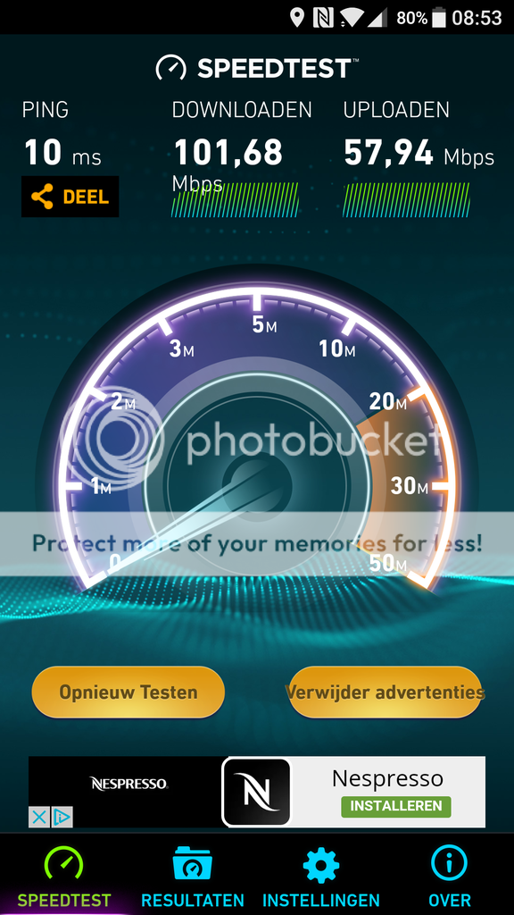

  • Cosmo_nl
  • Laatst online: 21-12-2022
HvanderT schreef op zondag 16 oktober 2016 @ 08:45:
Je hebt nu wel een stevige uploadsnelheid gok ik? :P
Afbeeldingslocatie: https://i401.photobucket.com/albums/pp97/kleurenvlieg/Screenshot_20161016-085306.png
Opzich wel lekker jâh :9
(Met 30 was ik ook al dik te vreden hor)
  • krakendmodem
  • Laatst online: 10:07
krakendmodem
Nou, je kan sneller uploaden dan mensen met Ziggo :P. Lekker pesten >:)
Denk dat die op een pc met kabel wel tegen de 60Mb aanzit.

Zal dan eens mijn lijntje posten:
Afbeeldingslocatie: https://i.imgur.com/w7S6f5x.jpg
