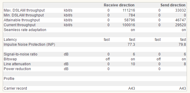

Vraag, waarom is mijn attainable throughput lager dan de current throughput?
Afbeeldingslocatie: https://tweakers.net/ext/f/nUgh7UCjduTOiWqixZbfT6J6/full.png
Ik kom van Ziggo af en ben dus niet geheel bekend met de waardes. :+
  • timmie1
  • Laatst online: 18-11 16:37
timmie1
Ankh schreef op zondag 28 augustus 2016 @ 13:23:
Dat is een bug van de Fritzbox 7369.

timmie1 schreef op zondag 28 augustus 2016 @ 14:06:
Ah handig! 8)7

Wie kan hier antwoord op geven hoe ik dit moet aanpakken!
Alle bovenstaande postcodes en huisnummers lijken inderdaad van dezelfde verdeler af te komen. Is de moeite waard om eens contact op te nemen met webcare dat die het eens uitpluizen. Die Netco tool is leuk, maar absoluut niet leidend.
Als jij aangesloten zit op dezelfde straatkast als al je buren (en dat durf ik met aan zekerheid grenzende waarschijnlijkheid te zeggen ;) ) en je neemt al iets bij KPN (of partner) af dan zouden die snelheden ook bij jou mogelijk moeten zijn.
