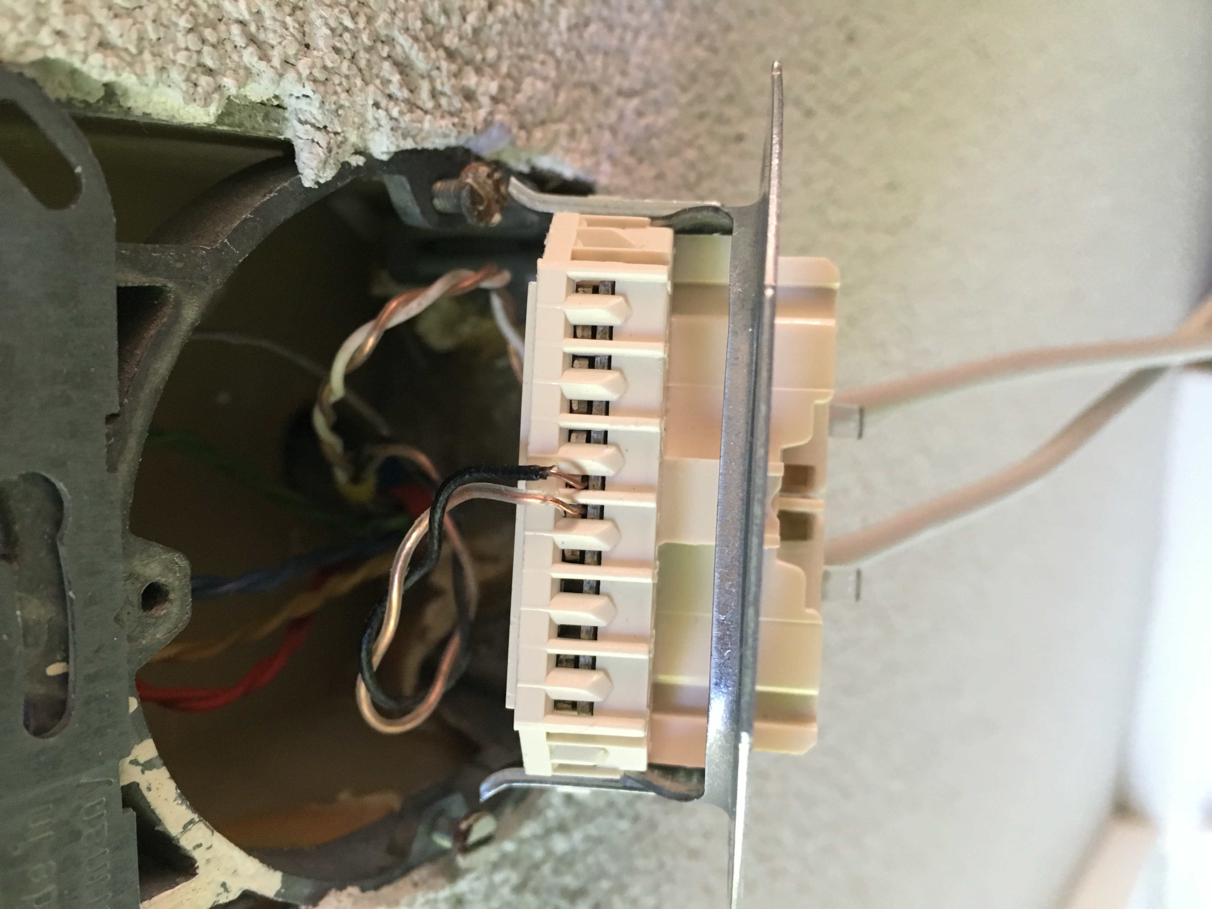

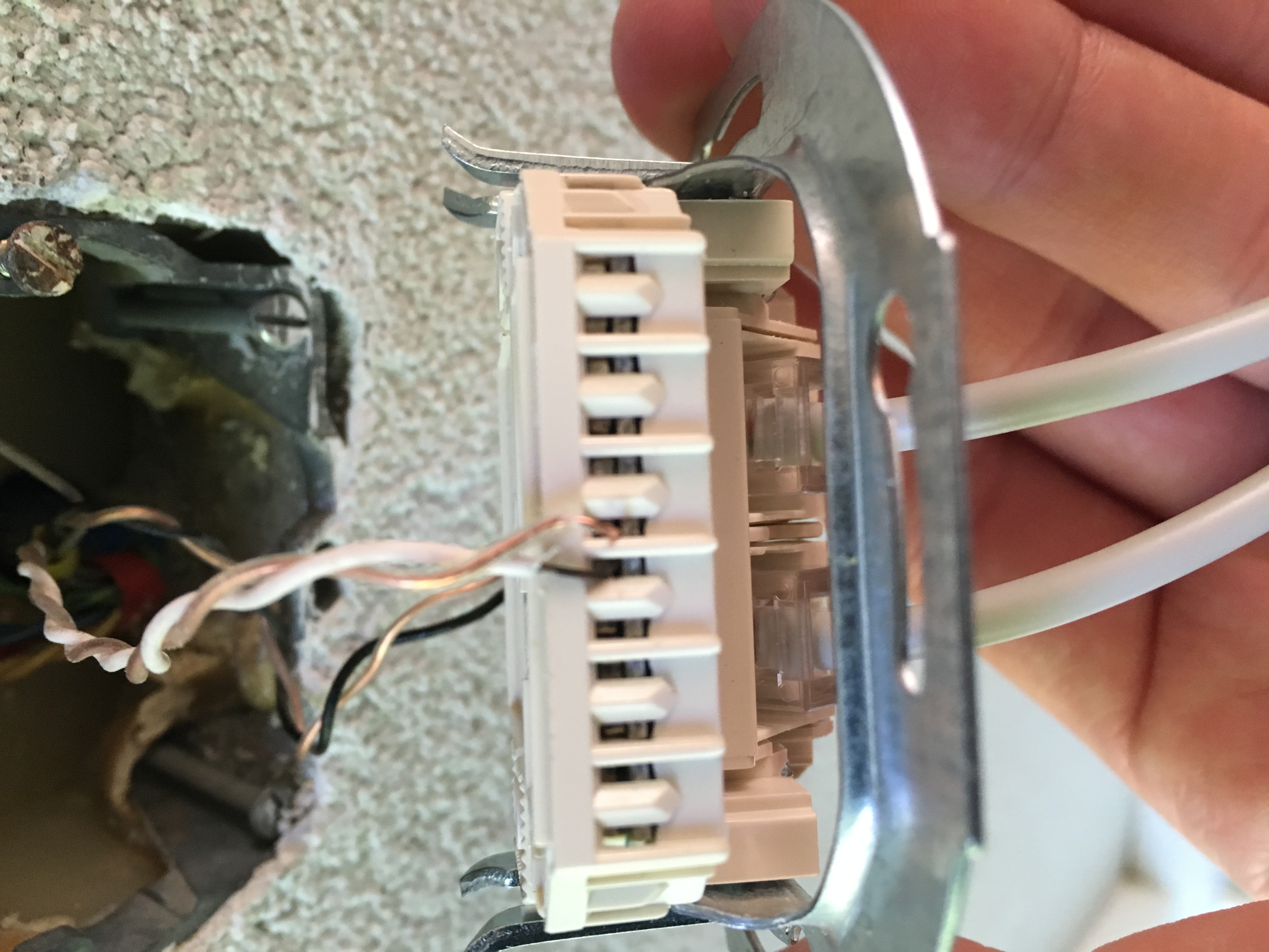

Monteur 3:
Maandag ochtend om 9:00 stond een vriendelijke man voor de deur van volker wessels om even te kijken wat hier aan de hand was. Zet zijn kist neer en haalt een oscilloscoop eruit die het meest lijkt op een relikwie uit de jaren 70/80. Dit bleek zijn trouwe werkpaard te zijn, hij vertrouwde dat nieuwe spul niet.
na wat kijken en hoofdkrabben kwam hij achter het probleem: Er zat nog een laklaag over de koperleiding heen
. Dit veroorzaakte het niet opkomen van Lijn 1.
Monteur heeft wat afgeknipt en de kabel weer netjes gemaakt.

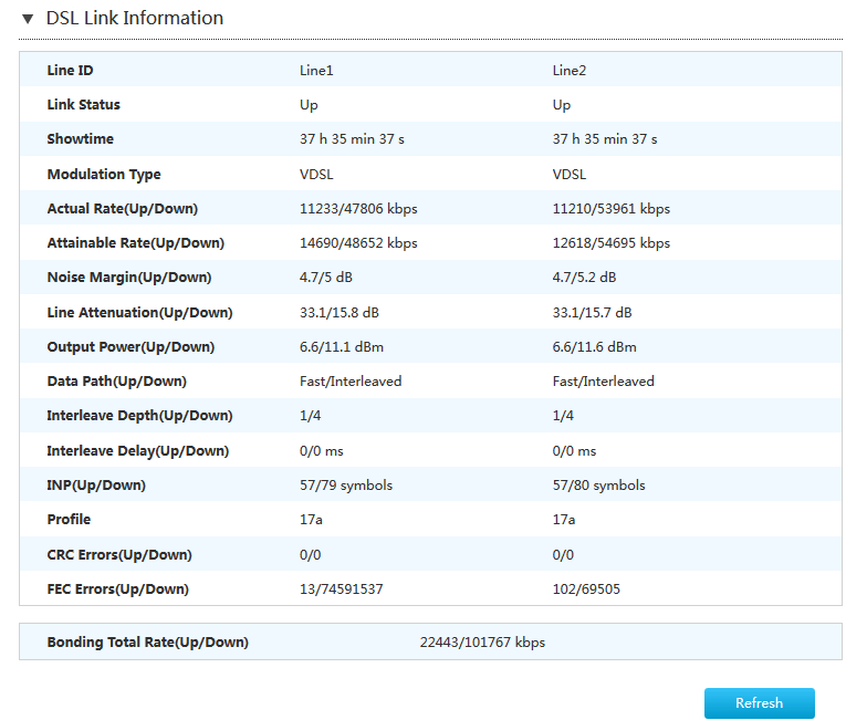

En zie hier het resultaat:
~ 99 Mbit down en ~ 22Mbit up:
Ik kwam van een 150/15 Mbit verbinding van Ziggo af, maar qua responsetijd van de KPN lijn kan ziggo niet op.
in vergelijking met Ziggo was mijn 4G (vodafone) telefoon in hotspot vaak responsiever (is dit een woord? ).

Monteur 3:

Een tijd geleden heeft KPN een wijziging doorgevoerd wat er voor heeft gezorgd dat het modem een voorkeur heeft voor profiel 17a. Dit is voor zowel de Experia box v9 als v10 het geval. In principe is dat natuurlijk een goede zaak, omdat het profiel meer bandbreedte heeft en het modem vergelijkt tijdens het intrainen waar de beste resultaten te behalen vallen. Maar in sommige gevallen werkt dat niet helemaal zo.
Dit zijn de verschillen:
Profiel 17a: Bonding Total Rate(Up/Down) 11101/72661 kbps
Profiel 8b: Bonding Total Rate(Up/Down) 11099/68839 kbps
Voor zowel down als up lijkt de snelheid beter als profiel 17a gekozen wordt.
Dit zijn de resultaten als ik een speedtest uitvoer:
Profiel 17a: 52mbit down / 28.2ms latency / CRC 0 / FEC 775
Profiel 8b: 58mbit down / 23,1ms latency / CRC 0 / FEC 1115
De daadwerkelijke snelheid is dus beter op het 8b profiel. Het is duidelijk waarom het modem de voorkeur geeft voor het 17a profiel, maar in sommige gevallen zal het dus lonen om het profiel op 8b te forceren. De CRC waarde was altijd constant, maar de FEC waarde fluctueerde heel erg en was vaker juist in het nadeel van 8b. Dit kon je echter nooit merken in de behaalde snelheid, omdat 8b altijd sneller was.

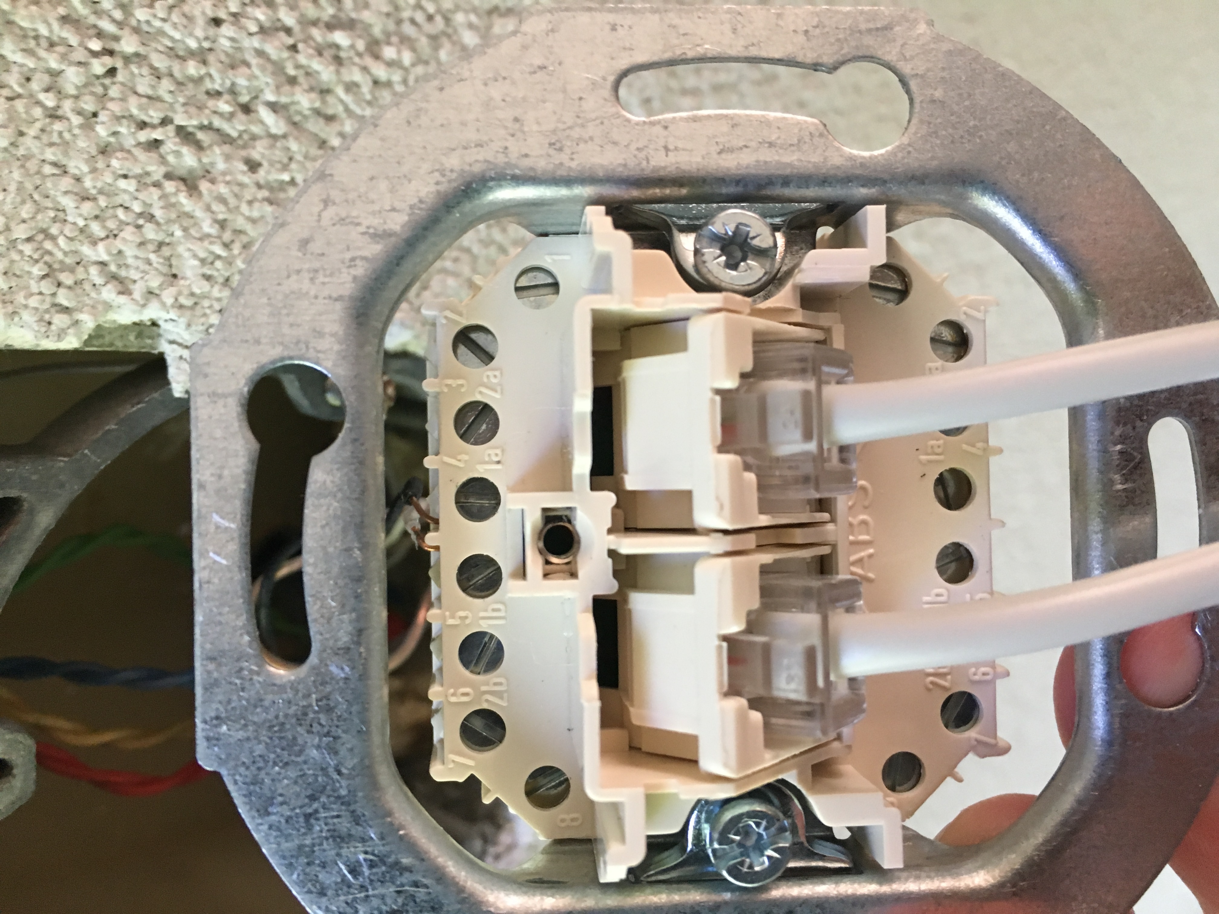

Ik plaats mijn vraag hier maar even (gezien het om een nieuwe DSL verbinding gaat).
Vandaag heb ik mijn modem ontvangen voor XS4ALL, verwachting is 100/22Mbps.
Nu woon ik in een appartementen complex waar nog een Stap58 (ISRA) punt is. Enkel is deze door de vorige bewoner los gehaald. Via internet ben ik er achter gekomen dat zwart & transparant aderpaar 1 is en wit & transparant aderpaar 2 is. Deze heb ik zodoende aangesloten op een RJ11/45 inbouwdoos (Kopp):
Aan beide kanten dus de kleur op A en transparant op B. Wist niet zeker of ik ze moest bundelen, vandaar maar even apart.
Nu is mijn vraag, heb ik dit goed aangesloten? Of zie ik wat over het hoofd.
Momenteel geeft mijn modem (Fritzbox) aan dat ie geen signaal / DSL kan vinden.
Heb je ook geprobeerd om met een aansluitdoosje een van die twee aderparen aan te sluiten? Dat zou je als test kunnen gebruiken, dan weet je in ieder geval dat er signaal op je lijn staat. Dan weet je tenminste dat het niet aan je inbouwdoos ligt.
De simpele oplossing kan natuurlijk ook zijn dat er nog geen signaal op je lijn staat omdat de kruisdraad nog niet is gezet....Ankh schreef op woensdag 01 juni 2016 @ 20:06:

Je moet pen 4 en 5 hebben.Ankh schreef op woensdag 01 juni 2016 @ 20:06:
Klopt! Maar ging me meer om of het goed had aangesloten.Barre73 schreef op woensdag 01 juni 2016 @ 21:26:
Heb ik inderdaad gedaan. Gaat dus goed
Modem staat aan en we wachten het wel af.

Hoi ik zit met exact het zelfde probleem.Ankh schreef op woensdag 01 juni 2016 @ 20:06:
Ook ik heb Stap 58 ik heb mijn hoofdaansluiting nog niet vervangen . Bij mij zitten de transparante draden op pen A en de zwarte draad op pen B...van de varkenssnuit. Grijze draad op aarde
Transparant zit op 1 en wit zit op twee
Thanks voor de feedback ...Laatste vraag hoe laat je nu die 2 RJ11 kabels 1 worden splitter in de experiabox gestoken ...Ankh schreef op zondag 05 juni 2016 @ 10:12:
Je kan die van mij dus gewoon gebruiken, de verbinding is vrijdag technisch opgeleverd en het werkt dus gewoon. Haal de volle snelheid zoals op fourstack vermeld staat!

Ik heb bij de Praxis een RJ11 inbouwdoos gekocht. Hierop zitten 2 RJ11/45 aansluitingen.eelkoh schreef op zondag 05 juni 2016 @ 12:35:
Maar ik kon gewoon de 4 draden op 1 RJ11 monteren (zie ook het eerdere plaatje). Doordat ik niet wist op welk aderpaar het signaal kwam heb ik dus beide aderparen apart aangesloten.
Welk ISRA heb je?MintyDoerak schreef op zondag 05 juni 2016 @ 12:54:
Heb aderpaar 1 (blauw en rood) op de dsl poort van de modem (die lijkt ook de enige die ooit is gebruikt in dit pand). Iemand een idee?
En als er een tweede aderpaar is, waarom test je daar niet mee?
Vermoedelijk is je tweede aderpaar oranje/wit.

Pairbonding is niet mogelijk bij mij. We hebben namelijk 2 adsl abbo's op 1 isra punt (2 x online.nl abbo) in ons studentenhuis. Nu wil ik overstappen naar Vodafone, Fiber of KPN voor de VDSL2 techniek. Het liefst goedkoop, maar mogelijk KPN als het beter is.
Fiber belooft mij 100 megabit. Ik heb ze uitdrukkelijk verteld dat pairbonding niet mogelijk is, maar toch zeggen dat 100 megabit kan. Ik geloof hun niet.
Ga ik die 100 megabit ooit halen?

100mb met vectoring is over 1 aderpaar gewoon mogelijk (fourstack geeft dit ook aan) dus zie niet waarom het niet zou kunnen. Met bonding zou 200mb mogelijk zijn.
Het VDSL netwerk van KPN kan per aderpaar 100Mb/s down en 30Mb/s upload aan.
Ik heb heel recent een abonnement bij Tele2 afgesloten, voor €28 heb je 100Mb/s down en 30Mb/s up (en ja die snelheden haal je echt!).
