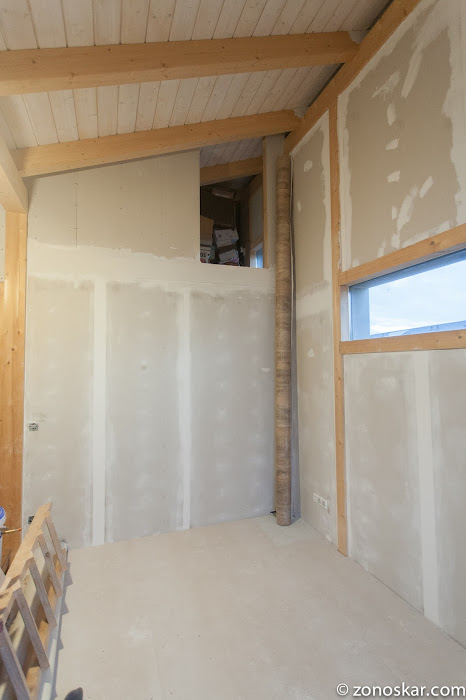

Vraagje over de plaatsing van de airco tbv verwarming tov koeling. Ons huis heeft boven een grote slaapkamer die aan 1 kant 2 meter hoog is en aan de andere kant 4.5m. Het mooist zou zijn als de airco halverwege zou hangen aan de binnenmuur, dat komt het best uit met de leidingen. Maar ik had begrepen dat de airco het best zo hoog mogelijk gehangen kan worden, echter in het midden is de kamer 3m hoog.
voor de visueel ingestelde mens:
Afbeeldingslocatie: https://2.bp.blogspot.com/-nCNKbC6XvHA/WaNMF77AbGI/AAAAAAAAG3I/GfUB9jWCC24B5p3FW0L7OYqPl3IURRNqACLcBGAs/s700/IMG_8614.jpg
De airco zou dan helemaal links komen, zo hoog mogelijk. Ik denk dat als ik de airco verder naar rechts plaats, dat de lage kant niet goed gekoeld/verwarmt zou worden, klopt dat? (oude foto, alles is nu netjes afgewerkt, en deur in het gat geplaatst).

Lucht mengt zich uiteindelijk wel hoor :) Ik heb een keer een AC laten installeren in een technische ruimte en die hing halverwege :X
Toch werd het bovenin ook koel. Deze komt echter nog relatief hoog.

In het begin als hij net aan staat merk je dat warmte om hoog gaat/kou naar beneden.
maar na verloop van tijd mengt dat prima. zeker als je hem op ''swing'' zet.
zou hem alleen niet recht voor een bed plaatsen

Dan ga ik voor deze mooiste/makkelijkste oplossing!
  • mr_evil08
  • Laatst online: 18-09 16:24
zonoskar schreef op donderdag 13 februari 2020 @ 16:45:
Kanttekening, op fluisterstand duurt het wel even voordat lucht gemengt is.
Bij koelen gaat het veel sneller dan verwarmen, omdat kou direct zakt natuurlijk.
