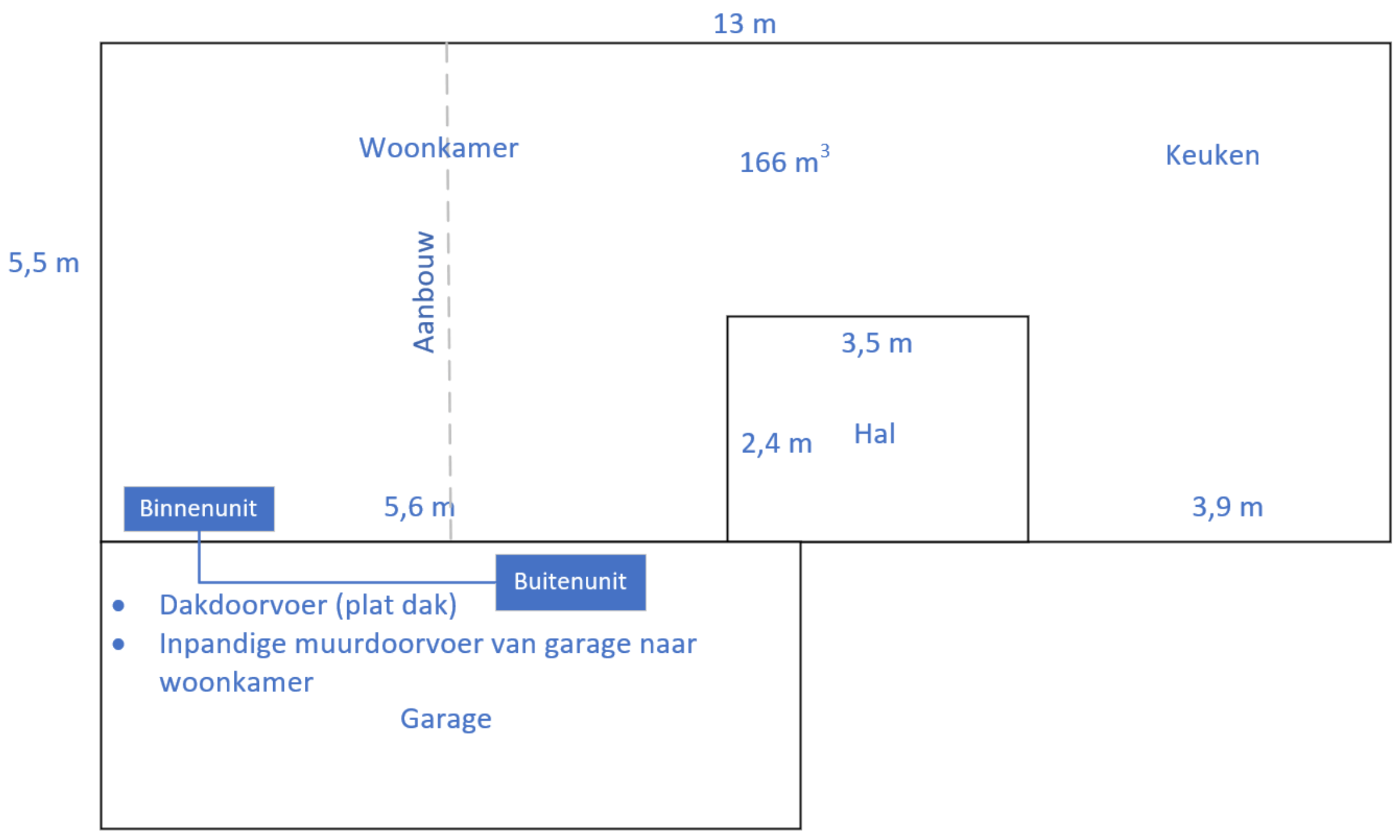

Met veel interesse heb ik een groot deel van de 351 pagina's van dit topic gelezen :) Ik heb met behulp van de informatie in dit topic het volgende plan opgesteld voor het verwarmen van mijn benedenverdieping met een lucht/lucht warmtepomp.
Huidige situatie:
  • Huis uit 2015
  • Woonkamer van 166 m3, dit is de enige ruimte die verwarmd wordt
  • Jaarlijks gasverbruik van 550 m3 voor verwarming, met een Intergas CW5 ketel welke op 20% vermogen en 60C (radiatoren) het huis gemakkelijk opwarmt (temperatuur overdag 20,5C, 's avonds 21C, 's nachts uit)
Toekomstige situatie met lucht/lucht warmtepomp:
Afbeeldingslocatie: https://tweakers.net/i/EokYFmYCR4C6naa1C6v-dgS2Q4E=/800x/f/image/16PCWoeheOoupnGkgcQf9SJi.png?f=fotoalbum_large

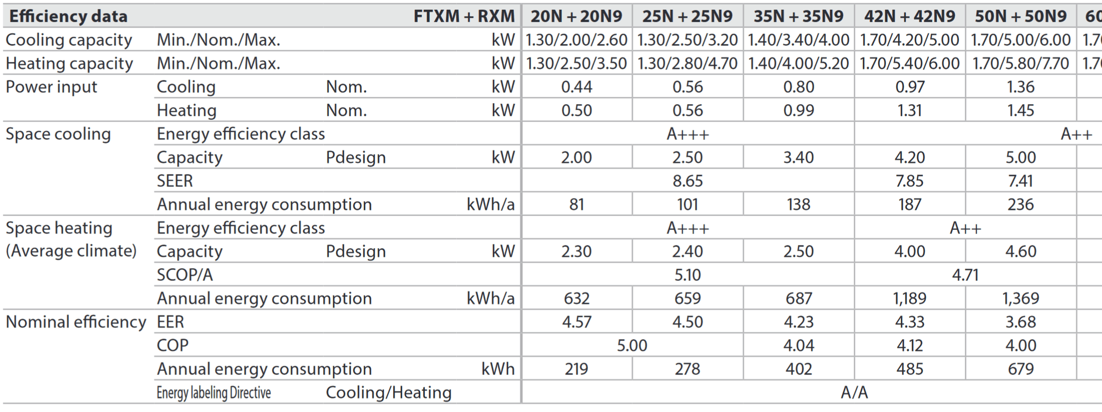

  • Daikin FTXM42N binnenunit Daikin RXM42N buitenunit (de 50N is maar iets duurder, maar de binnenunit maakt volgens de specs aanzienlijk meer geluid, heeft iemand het geluidsniveau van een 50N ervaren?)
  • Gezien mijn lage gasverbruik lijkt me de verwarmingscapaciteit, ondanks de ruimte van 166m3, voldoende
  • De buitenunit wil ik aan de gevel van huis, boven het platte dak van garage plaatsen, zodat deze nauwelijk te zien is vanuit de tuin
  • De koelleidingen en voedingskabel lopen dan een stukje over het platte dak van de garage, daarna gaan ze via een dakdoorvoer naar binnen in de garage en gaan ze door de muur de woonkamer in
Afbeeldingslocatie: https://tweakers.net/i/hnDsQpUoOaJYtCUG0AcawPCMR_0=/800x/f/image/lNI0dmYt4hPRwqhgbzMXC1vR.png?f=fotoalbum_large
Wat zeggen jullie van dit plan? Ik ben op zoek naar een kwalitatief goede warmtepomp welke de verwarming van de benedenverdieping volledig op zich kan nemen, ook tijdens strenge vorst. Bovendien zal ik de unit in de zomer gebruiken om te koelen.
@koevlaas2 Ik woon in de buurt van Hoorn, redelijk dicht bij Ilpendam, zou je binnenkort tijd hebben om de units te plaatsen?
Alvast bedankt voor de feedback!

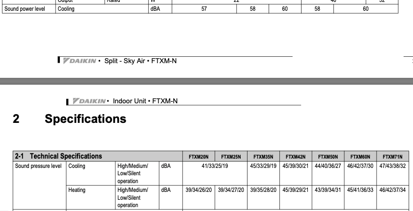

Op de stille stand is de kleinere variant flink stiller ja, vaak hangt een 50/60/70 dan wel weer in een veel grotere ruimte (ik ken er bijv. 1 in een flinke keuken van zo'n ~15x25m2 oppervlakte) waardoor je dat in de praktijk niet persé merkt omdat je verder van die unit af zit. Op medium is het zo goed als gelijk en op hoog is t juist minder. Maar je zal vooral op laag of zelfs silent draaien in jouw geval. Volgens de specsheet dan.
Afbeeldingslocatie: https://tweakers.net/i/v2a79HE8UAjdJqttdW4RmyzED8g=/800x/f/image/5MFcfutliioHLIbkrhJ2gP3c.png?f=fotoalbum_large
Vanaf de 50 ga je iig naar een wat grotere/zwaardere binnenunit met een grotere fan.

Moet allemaal prima lukken met zowel de 42 als de 50. Je kan evt. ook de buitenunit vanaf de binnenunit voeden (ipv andersom) bij Daikin, dat kan ook nog wel is handig zijn. Zet m als je m zelf plaatst wel op balken zodat ie niet omvalt en z'n condens bij flinke vorst goed kan laten weglopen, er komen bij verwarmen 's-winters echt bakken met water van die buitenunit af.
Dat moet prima gaan met deze unit. Vergeet niet, aangezien het je enige verwarming is, dat je, indien dit ook bij de single split aanwezig is (weet ik niet zeker, bij de multisplit versie van de RXM-M/N iig wel) op de buitenunit de jumper omzet (zie installatie manual) zodat ie tot -15 inschakelt/werkt ipv tot -10.

Sjakie2001 schreef op dinsdag 10 maart 2020 @ 14:57:
Huidige situatie:
  • Huis uit 2015
  • Gezien mijn lage gasverbruik lijkt me de verwarmingscapaciteit, ondanks de ruimte van 166m3 voldoende
Gaat prima werken, maar je zal een licht temperatuurverschil in de keuken gaan merken. Niet mega, maar wel waarneembaar (denk ik). Ik doe overigens ~145m³ met een 4.2 FTXM en die is al dikke overkill (2-onder-1-kap uit 2007) dus ik zou geen zorgen daarover hebben.
Huidige situatie:
  • Huis uit 2015
Hangt heel erg van je 'binnenkort' af :) , ik ben nogal druk op korte termijn.

ronjansen87 schreef op dinsdag 10 maart 2020 @ 15:29:
Ik ga er inderdaad van uit dat de binnenunit meestal op laag of silent zal draaien, bovendien is het mooi meegenomen dat de binnenunit van de 42 kleiner is :) Ik zal even in de montagemogelijkheden van de buitenunit duiken, ik zou deze aan de buitengevel van het huis kunnen monteren, of op balken op het garagedak kunnen zeggen. Ik moet nog even de voor- en nadelen van beide mogelijkheden ontdekken. De voeding komt overigens uit de garage, zowel de binnen, als buitenunit zou ik van voeding kunnen voorzien. Bedankt voor de praktische tips :)
Verwijderd schreef op dinsdag 10 maart 2020 @ 16:46:
@ronjansen87 Toevallig zijn ze hier nu bezig met aansluiten en jij hebt het over jumpers. Welke bedoel je?
En verder las ik ook dat je voor fluisterstand ook een jumper moet doorhalen en voor standby ook. Maar ik krijg te horen dat dit tenkoste gaat van max vermogen. Klopt dit?
@Sjakie2001 Hier bijna dezelfde inhoud en ze hangen op dit moment de 4,2 *O*
Ik ben benieuwd naar je ervaringen!
Notna schreef op dinsdag 10 maart 2020 @ 16:59:
https://www.daikin.nl/con...tion%20manual_English.pdf
Goed om te weten dat de 42 de klus moet kunnen klaren :9 Hoe ervaar je het comfort t.o.v. CV?
koevlaas2 schreef op dinsdag 10 maart 2020 @ 21:11:
Ik zal je een PM sturen :)

Sjakie2001 schreef op dinsdag 10 maart 2020 @ 22:04:
Ik vind convectie warmte heerlijk tov stralingswarmte. De vrouw overigens ook. Bij de CV kreeg ik snel last van warme wangen en vond ik het al veel te snel heet. Ik doe al niet anders in de afgelopen 3 a 4 jaar dan alleen verwarmen met de WP
