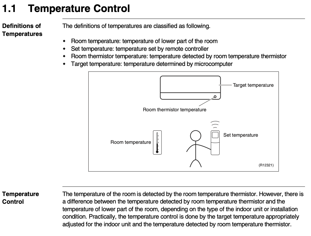

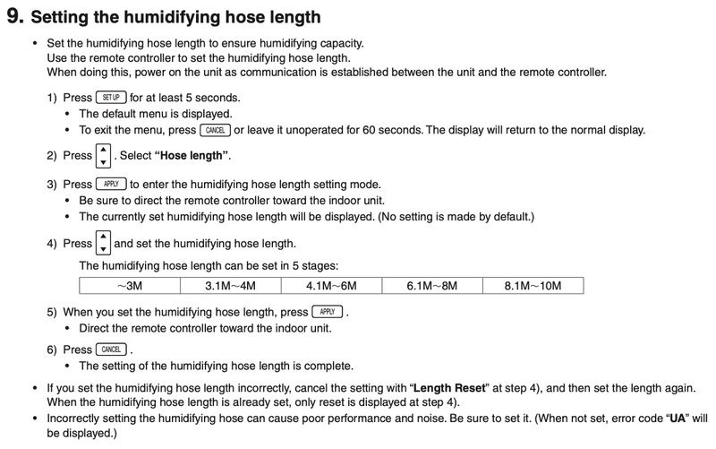

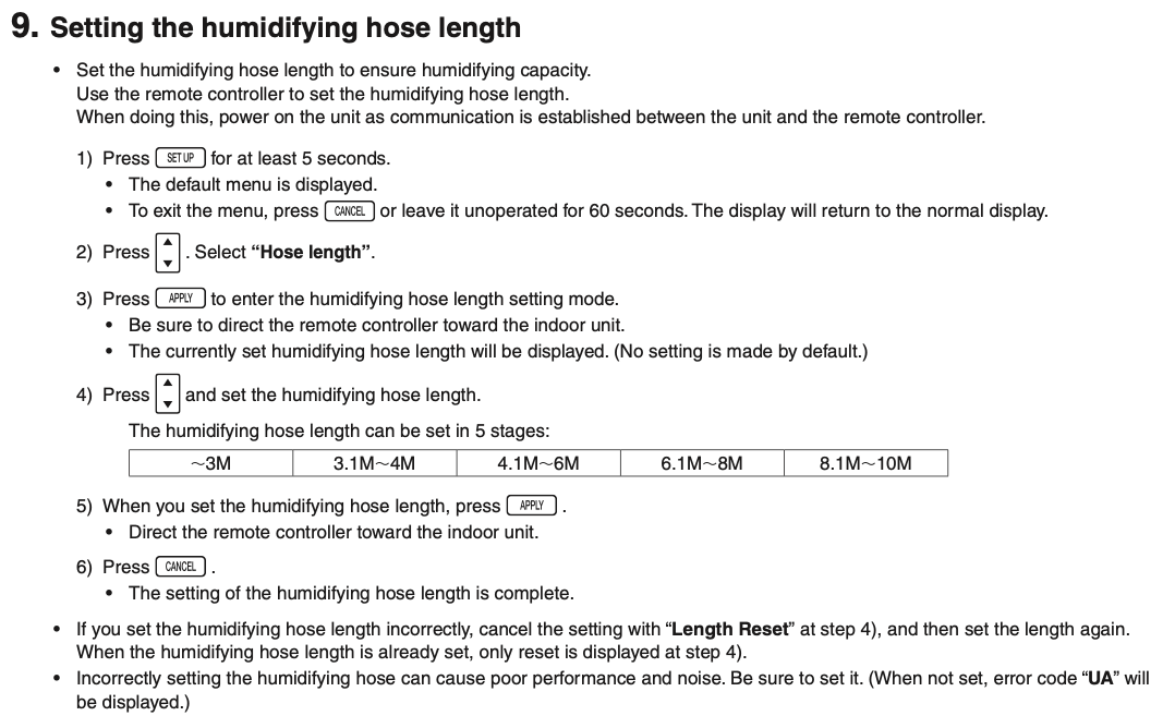

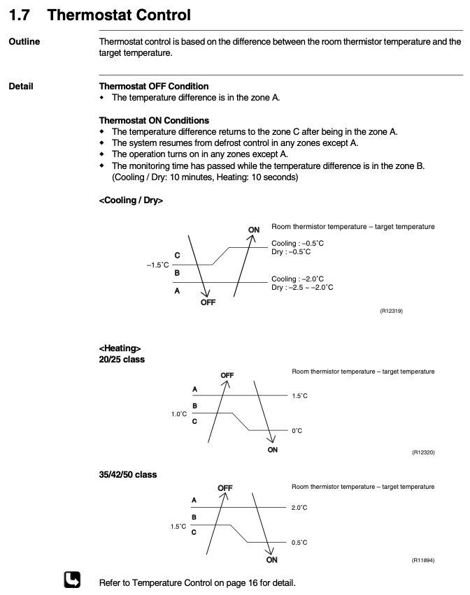

Ik zie het bij jouw units idd ook niet zo 1,2,3 in de handleidingen en service manuals staan. Bij een Perfera/FTXM-M kan je door t midden van de temp knop en mode tegelijk in te drukken ook zo'n soort menu, maar dat is nogal cyrptisch en ik zie zo snel geen offset optie.
Bij de Ururu kan het wel, daar doe je dat zo ('hose length' is een van de opties uit het service menu, de onderste in het menu is temp offset):
Afbeeldingslocatie: https://tweakers.net/i/U0FPnYNm57zrqoOwe33Ol-9nyBg=/800x/f/image/YaSDW7sFPXPJiaWyeN1rYFdZ.png?f=fotoalbum_large

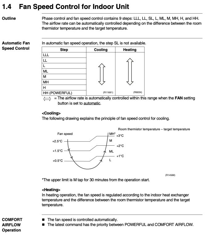

Kwam in het service manual van de FTXM nog wel het nodige tegen over de temperatuurregeling, ihkv de overshoot discussie :+
Afbeeldingslocatie: https://tweakers.net/i/O1cdN0zinmPN1HTTRTgqzcIP97s=/800x/f/image/xHkEU2QEb15KNeIqhy8bdhpD.png?f=fotoalbum_large
Afbeeldingslocatie: https://tweakers.net/i/jJYKzZt1VQ_CpV1jlfw3H1bzpRU=/f/image/YukIbbwKdcv00AheTM2eU5kH.png
Afbeeldingslocatie: https://tweakers.net/i/8oxuoSyxsYTUEfaUPJGQl-_R3_k=/f/image/Gw34s3RR80gsLDO5idAcDsh6.png
[ Voor 3% gewijzigd door RonJ op 12-03-2020 14:35 ]

@ronjansen87 interessant, bedankt.

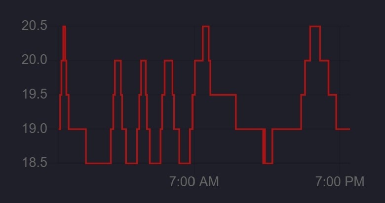

Afbeeldingslocatie: https://tweakers.net/i/Ql85EkYt4dsrE7xHGwsvttfITUc=/f/image/tpIKIu7FoWvwjfaUyOuRcuZI.jpg
@Greenisthebest Dit is mijn temperatuurverloop van de afgelopen 24 uur zonder uitschakeling. Dit is van een externe sensor niet van de daikin zelf. ik ben heel die periode niet thuis geweest en had hem ingesteld op 17 graden. afgelopen dagen had ik hem in de nacht ook op 17 graden gehouden en dan sloeg hij nagenoeg nooit aan dus ik kan er ook niet altijd een touw aan vast knopen waar dat ding zijn plan op trekt.
Overigens is dit grafiekje goed voor een gebruik van 1,4 kwh dus dat is ook weer niet zo heel schokkend. Ik stap net binnen en hij geeft 19 graden aan en voelt lekker behaaglijk, niet kil door een koude massa. De sensor hangt op ongeveer 4 meter afstand van de daikin. de temperatuursensor van de daikin geeft nu 21 graden aan en er wordt niet gewerkt.
Edit: 1,4 kwh vanaf gisteravond 24:00 dan
Middelharnis Solaredge 4900Wp Oost-west PVoutput

kliklakloe schreef op donderdag 12 maart 2020 @ 20:02:
Hangt de externe voeler op dezelfde hoogte als de Daikin?

@wizzopa nee die hangt op borsthoogte.

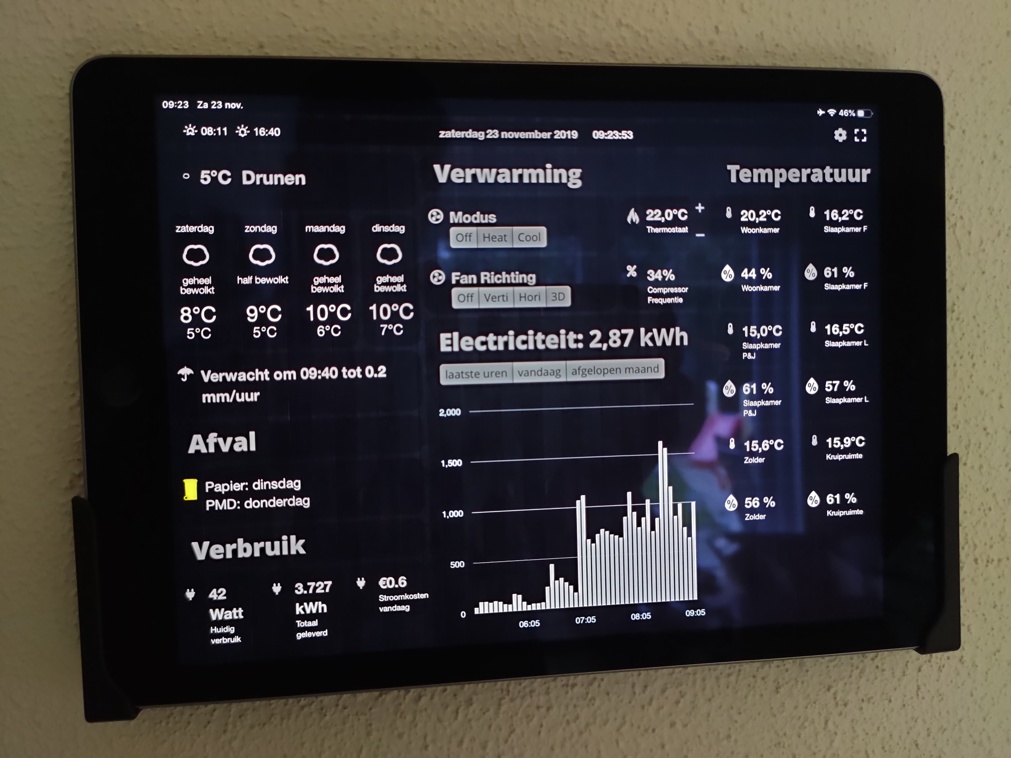

Huidige waarde:
ret=OK,htemp=23.0,hhum=-,otemp=10.0,err=0,cmpfreq=14,mompow=4
En toevoegen in Domoticz was echt een peulenschil met mijn Daikin. (y)
[ Voor 4% gewijzigd door Verwijderd op 15-03-2020 19:22 ]
  • vinom
  • Laatst online: 22:51
@Greenisthebest Hoe heb je hem erin gezet in Domoticz, met een script?
@vinom Nee, gebruik de ingebakken functie voorlopig.
  • vinom
Verwijderd schreef op zondag 15 maart 2020 @ 19:28:
En wat kan je daar allemaal mee? Ik gebruik nu een jaar het script van @PentaClover.
Kun je fanstand, temp, modus en fan richting mee bedienen. Ik heb daar dan nog Dashticz overheen zodat het meer geïntegreerd is met de rest van mijn huis:
Afbeeldingslocatie: https://tweakers.net/i/0JzN0rIbRFaNkbSoaYAJ2a8JDxQ=/234x176/filters:strip_icc()/f/image/dE52odHBJaRtX4X1RDyEW8I4.jpg?f=fotoalbum_medium
vinom schreef op zondag 15 maart 2020 @ 19:39:
Kan met de ingebakken functie ook. Zal er eens induiken wat het verschil is. Dashticz is wel mooi want dat standaard dashboard is wel erg 2005. Eerst nog wat andere hobby projecten. Denk dat de vrouw blijer wordt van een mooie houten ombouw over de units. Alles voor de vrouw. 8)

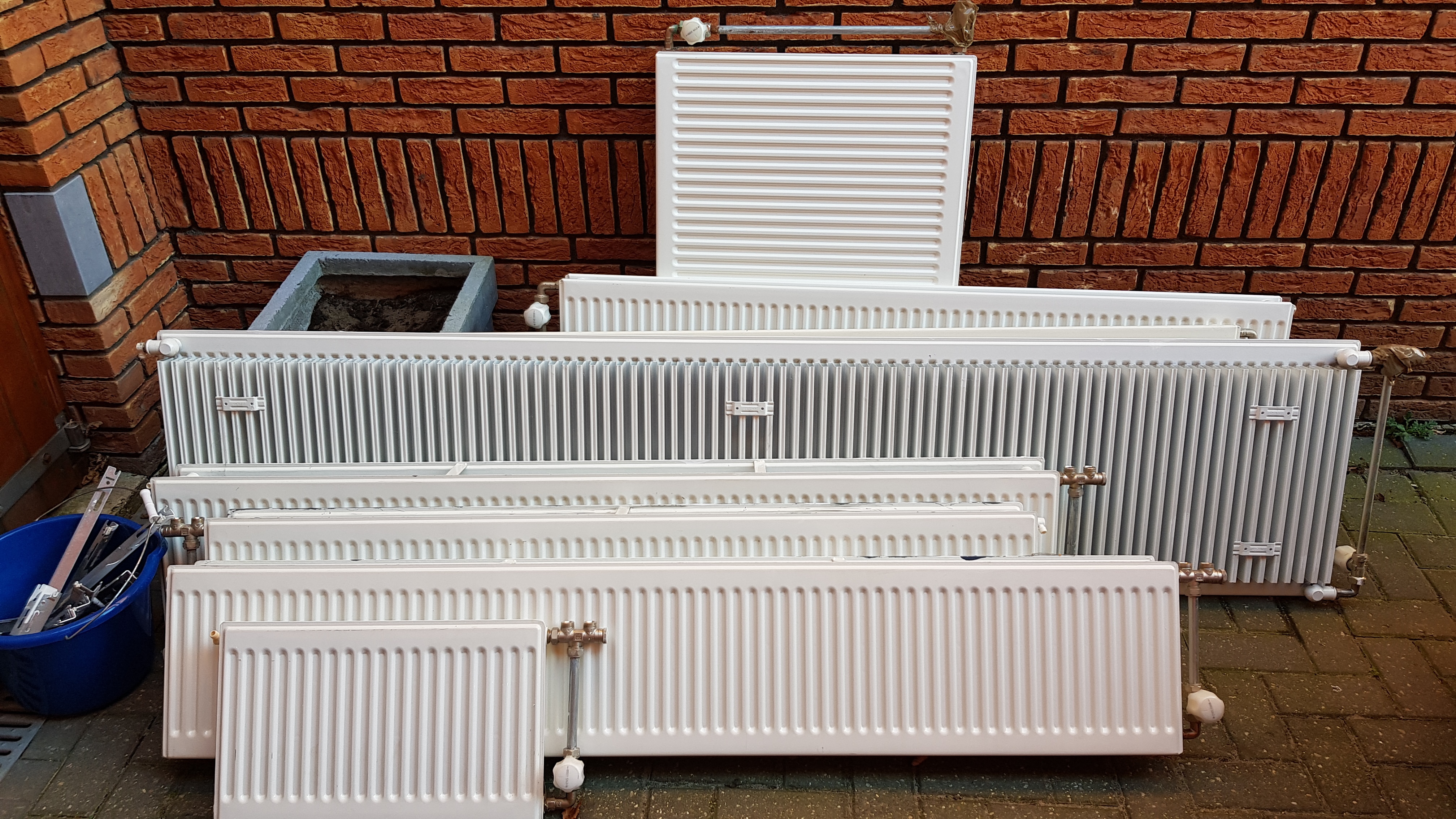

Weer een mijlpaal. Oudijzerboer komt ze morgen halen. Gratis want Corona schijnt de oudijzerprijs te hebben doen kelderen.
Afbeeldingslocatie: https://tweakers.net/i/oUMrFNlOjKpgc1BYc55qshPBRFw=/800x/filters:strip_icc():strip_exif()/f/image/qkn9Psf2IzUNd6pXXBwUYj6a.jpg?f=fotoalbum_large
