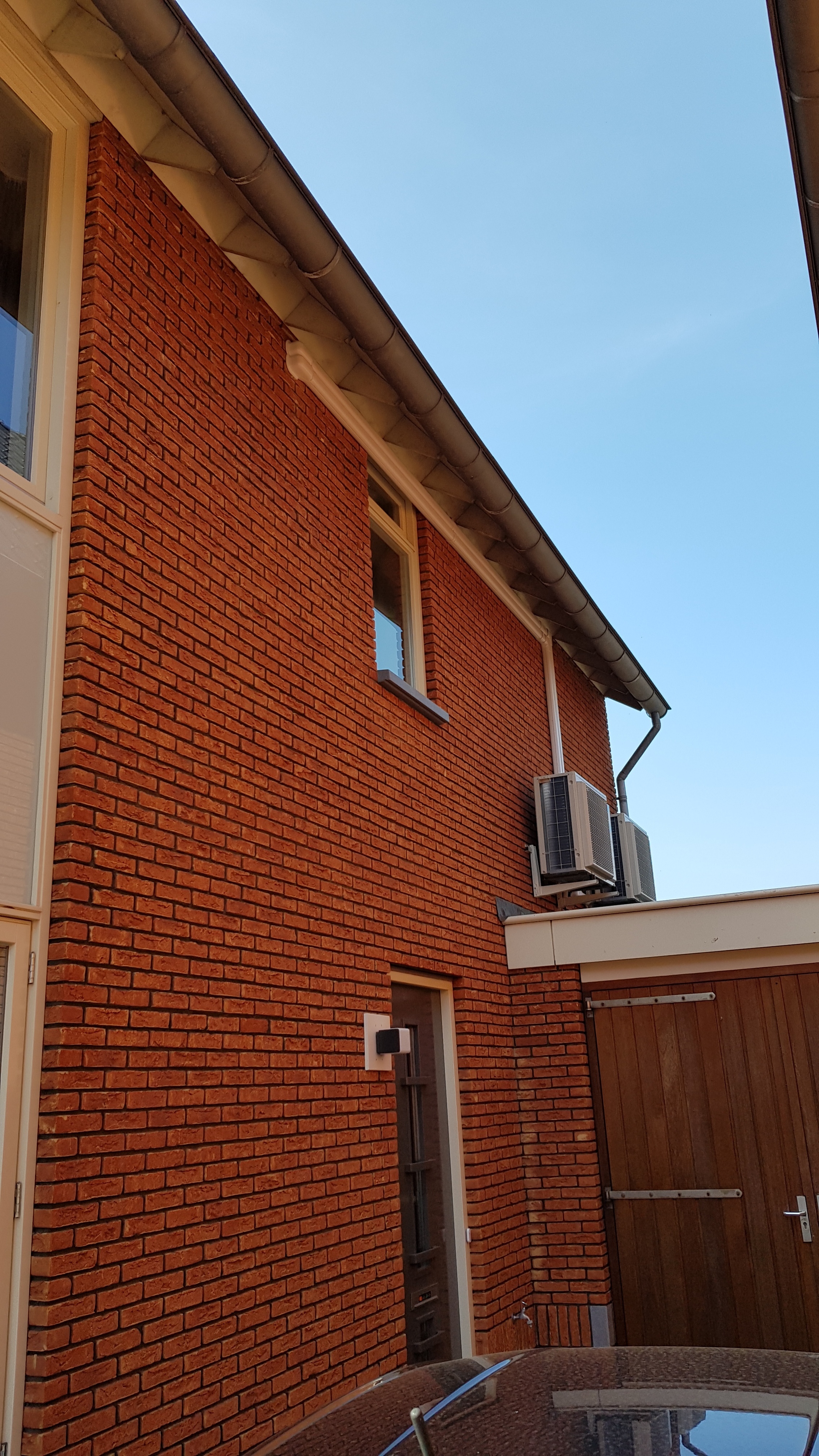

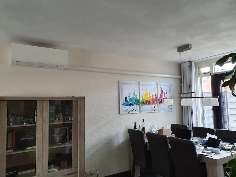

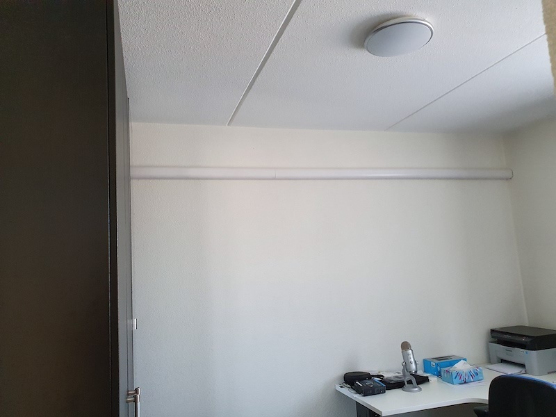

Ik heb inmiddels al enige tijd ook een multisplit LLWP. Ik denk ik zal eens wat fotootjes posten. Ik heb samen met de installateurs gekeken wat het handigst zou zijn en dit is het resultaat.
De buitenunit hangt achter aan de muur en de slaapkamer bevindt zich voor, dus heb ik de leidingen door mijn kantoor moeten trekken. Op zich niet erg, want daar boeit de esthetiek met toch niet. In de slaapkamer hangt hij in de hoek zodat er zo min mogelijk leiding is. Ook in de kantoorruimte zelf hangt hij in de hoek, aan de andere kant van de kamer.
In de woonkamer heb ik een andere afweging gemaakt, omdat die ruimte gewoon een stuk groter is. Qua leiding was het het handigst geweest als ik hem boven de eettafel had gehangen maar dan zou hij echt in een hoek van de kamer hebben gehangen en een groot deel van de warmte of koelte direct de open keuken in hebben geblazen. Daarom heb ik hem toch maar in het midden van de kamer gehangen, boven de vitrinekast, zodat hij ook de zithoek mee kan pakken. Gisteren heb ik van een nood een deugd gemaakt en de kabelgoot versierd met een slimme RGBWW LED-strip aangesloten op mijn Hue-systeem :)
Het zijn allemaal Daikin Perfera units. In de woonkamer 3,5kW en boven 2,0kW. Boven dienen ze als hoofdverwarming en beneden als bijverwarming, samen met de vloerverwarming (tegelvloer, dan is vloerverwarming toch wel heel erg fijn).
Uiteraard met Wifi-modules, want ik wil op termijn een Homey ofzo kopen en mijn Hue, de CV, de AC's en de rolluiken daarop aansluiten.

@HarmoniousVibe Bij jou hebben ze zo te zien "zo lijkt het op de foto" ook idioot grote kabelgoten gebruikt met loos ruimte erin.
Ik ga de goot 78x60 vervangen voor een 78x38 aan de binnenzijde, scheelt dus 2,2cm wat fors is, die ruimte hier is zeker aanwezig en zit dan alsnog niet strak erin (heb al gekeken).
Reactie van mijn monteur was, "andere goten zijn er niet" terwijl ze er wel degelijk zijn in kleinere vorm, aan de buitenzijde vind ik geen probleem maar binnenzijde dus wel, ook zijn ze in allerlei kleurtjes te krijgen.
[ Voor 30% gewijzigd door mr_evil08 op 08-04-2020 11:36 ]

@mr_evil08 ik heb goten van 66mm in diepte en breedte. Waarschijnlijk overbemeten inderdaad, maar bij Climasense de kleinste die ze hebben. De diepte maakt me ook niet zo heel veel uit moet ik zeggen.

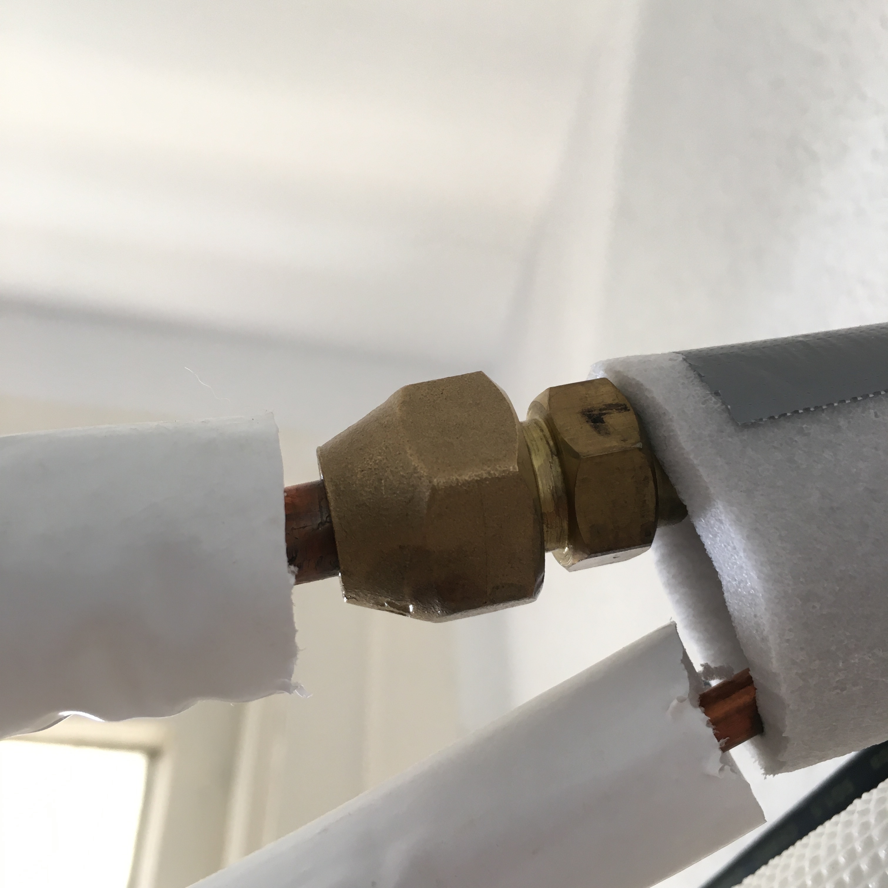

Help; de onderkant van deze flarekoppeling is een beetje vettig. Duidt dit op een lekkage? Zo ja, moet ik hem dan wat strakker aandraaien?
Afbeeldingslocatie: https://tweakers.net/i/OBGZpFH5PnA-8oSiXdgQi_ae8kA=/800x/filters:strip_icc():strip_exif()/f/image/8Ll2eRwusZGMEW34v8LjKWEi.jpg?f=fotoalbum_large
  • wizzopa
Jorn87 schreef op maandag 13 april 2020 @ 15:41:
Ja, dat duid op lekkage.
Je kan proberen nog iets vaster aan te draaien.

wizzopa schreef op maandag 13 april 2020 @ 16:04:
Heb je het zelf aangelegd of een installateur.
Zelf :X
  • wizzopa
Ik zag het bij het terug lezen van het topic.
Airco stil zetten dan verevende de druk en controleren met zeepsop.
Ik heb de airco ook zelf geplaatst maar de leiding exact opmaat laten maken met soldeerkoppelingen https://imgur.com/dVYJxcK
[ Voor 20% gewijzigd door wizzopa op 13-04-2020 16:19 ]

wizzopa schreef op maandag 13 april 2020 @ 16:16:
Ik heb net even met zeepsop gecontroleerd, en ik zie geen lekkage. Maar ik denk dat ik hem voor de zekerheid iets strakker aandraai.

Jorn87 schreef op maandag 13 april 2020 @ 16:29:
Het beste er maar van hopen, succes.
Even afvegen en een dag of wat later nog eens kijken helpt ook. Misschien was het oude vettigheid. Bij mijn installatie was er buiten wat gemorst en dat zie je nu 4 maanden later nog op het kiezelbed omdat het onder een afdak is en er dus geen regen komt.
Te strak kan ook haarscheuren geven.

Armin schreef op maandag 13 april 2020 @ 18:18:
Ik heb hem met een momentsleutel niet te strak aangedraaid. Ik hoop inderdaad dat het wat oude vettigheid is. Gaat de olie van de motor door de hele leiding? Want de flare zit bij de unit die binnen in het huis hangt.

Jorn87 schreef op maandag 13 april 2020 @ 18:25:
Het koel/warmtemiddel R410/R32/etc zelf is een olie. Dus dat is typisch ook wat de pomp zelf smeert.
Wellicht dat bepaalde andere onderdelen ook nog olie hebben, maar dat zul je normaal niet op die leidingen aantreffen.
De pijp wand ziet er niet glad uit, als dat tot aan de flare zo is ...
  • Jorn87
  • Laatst online: 14-09 10:40
Speedy-Andre schreef op woensdag 15 april 2020 @ 10:19:
Ah ja klopt. Dat komt door het gereedschap waarmee ik de flare heb gemaakt. De krassen zitten niet op het flaregedeelte zelf.

Vorig weekend heb ik een scherm gebouwd aan de kant van onze buren. Die hebben last van het geluid, dus daar een houten scherm met geluidsdempend materiaal aan de binnenkant neer gezet...
sindsdien is de airco niet meer aan geweest, dus nog niet getest...Afbeeldingslocatie: https://tweakers.net/i/Dd-Vp1ZO2Nlz6SGRfg__EQo-_P4=/800x/filters:strip_icc():strip_exif()/f/image/Kjdp33MsysreJXYj2Wf3LoPK.jpg?f=fotoalbum_large

@ Miel, netje opgelost (?) :) je kan ook kijken of je nog een wind deflector kan plaatsen, dan stuur je de luchtstroom en daarmee een groot gedeelte van het geluid een bepaalde richting op.
https://www.google.com/se...6qKjABA&bih=1312&biw=1278
Kan je evt ook nog zelf van hout maken.

Appie Heijn schreef op donderdag 16 april 2020 @ 17:05:
Als dit niet werkt kan ik er idd nog een "tuinscherm" voor plaatsen..... had een offerte gevraagd voor een mooi geluidswerend scherm.....
heel mooi, maar die 600 euro is me toch echt teveel geld...

Wat was het formaat van dat tuinscherm en hoe werkt de geluid isolatie?
Ik heb om een andere reden interesse in zo'n tuinscherm of eventueel een schutting :)

miel schreef op donderdag 16 april 2020 @ 17:19:
Bij mij komt toevallig straks een echte timmerman waarmee ik samen iets moois ga ontwerpen. Wil die lelijke dingen uit het zicht hebben. Ga voor zoiets: https://www.stillewarmtepomp.nl/ Meer voor de looks dan het geluid overigens.

Speedy-Andre schreef op donderdag 16 april 2020 @ 17:42:
1,5 bij 1,5 en 1,20 hoog...
http://www.pvoutput.org/list.jsp?id=36679&sid=33539

miel schreef op donderdag 16 april 2020 @ 19:08:
Zoals op de foto neem ik aan :)
  • miel
Speedy-Andre schreef op donderdag 16 april 2020 @ 19:28:
nee die is wat kleiner, die is maar 1 meter hoog.
Het ging om een Kokowall HA-MinWol, heel erg mooi product, maar beetje prijzig voor mij..
