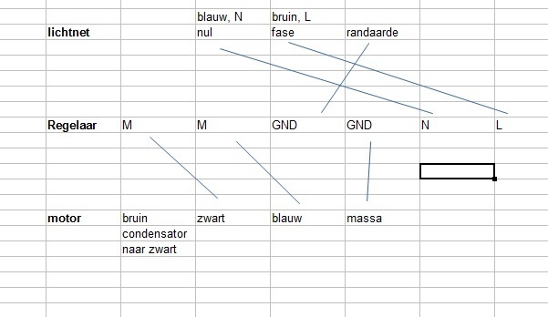

Dat moet zo, lijkt me:
Afbeeldingslocatie: https://tweakers.net/ext/f/pGUu1JvPugbPGGrCkPKw03DP/full.jpg

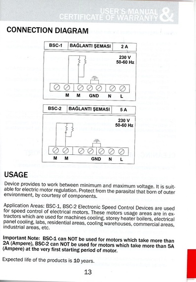

Maar in hoeverre is het onderscheid nul en fase van belang? Ik overweeg er gewoon een stekker (‘netsteker’ :-) ) aan te maken, dan ligt het er maar net aan hoe je hem in het stopcontact steekt. Ik meen me te herinneren dat er motoren zijn die je kunt ompolen en die dan andersom draaien. Sommige motoren draaien dan wel andersom maar niet op full power. Of is dat ompolen iets in de motor, met de aansluiting van de wikkelingen? Niet dat ik dat nodig heb, ompolen.
Maakt het uit (voor de regelaar bv), gezien de tekening op het connectiondiagram, aan welke M (regelaar) de nuldraad van de motor wordt aangesloten..?
manual bij regelaar:

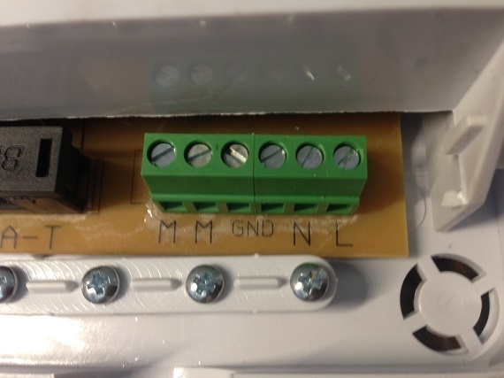

aansluitblokje regelaar:
Afbeeldingslocatie: https://tweakers.net/ext/f/0wmWKNz9rpWEXw9fRA8ytm2b/full.jpg

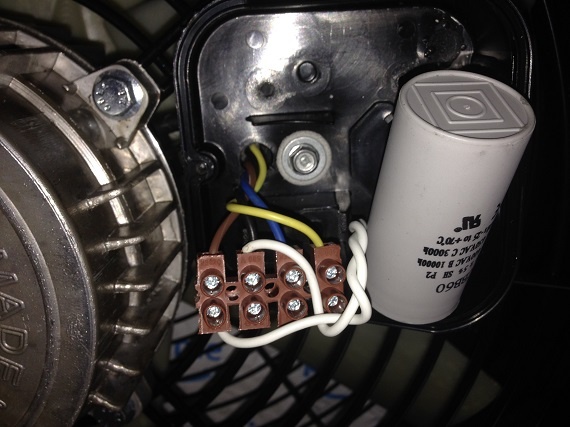

aansluitblokje motor:
Afbeeldingslocatie: https://tweakers.net/ext/f/hZCaqyjwnIJME80Thf09td8B/full.jpg
Uw vakkundige visie wordt gewaardeerd :)
Een kennis roept het volgende: regelaar M en M moeten op bruin en blauw ipv zwart en blauw. Wat nu?

Het kan allebei, als je het uit zou tekenen. Zolang er maar één wikkeling in serie staat met de condensator.
Alleen in het ene geval zal hij linksom draaien en in het andere geval rechtsom.

Als je naar het diagram kijkt moet blauw aan de linker M en zwart aan de rechter M. Enorm veel zal het niet uitmaken aangezien ze gelijk gelabeld zijn, gok ik. behalve dus de draairichting ja
[ Voor 12% gewijzigd door DataGhost op 27-06-2019 17:53 ]
Maakt niks uit. Het is geen DC.

Nou, het werkt. Gewoon aangesloten zoals ik zelf bedacht had.
