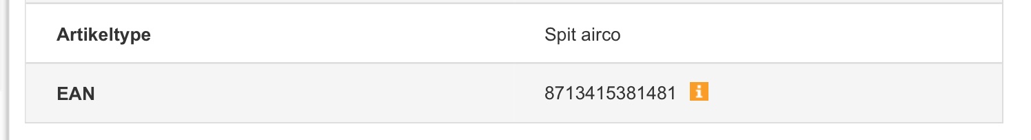

zonoskar schreef op maandag 30 april 2018 @ 23:09:
Ik zag zaterdag bij de Hornbach een split airco van Eurom, de AC12, voor 669,- euro (of de AC18 voor 899,-). 12000BTU en kan verwarmen en koelen. Klinkt als een goede deal, maar is zoiets als een beetje klusser zelf te installeren? Ik heb begrepen dat er een soort quick-koppeling op zit en dat je hem niet hoeft af te persen.
Pas wel op, volgens Hornbach is het een spit airco :P.
Afbeeldingslocatie: https://tweakers.net/ext/f/AChW7aRw5fIFBV80dQzVV0yG/full.jpg

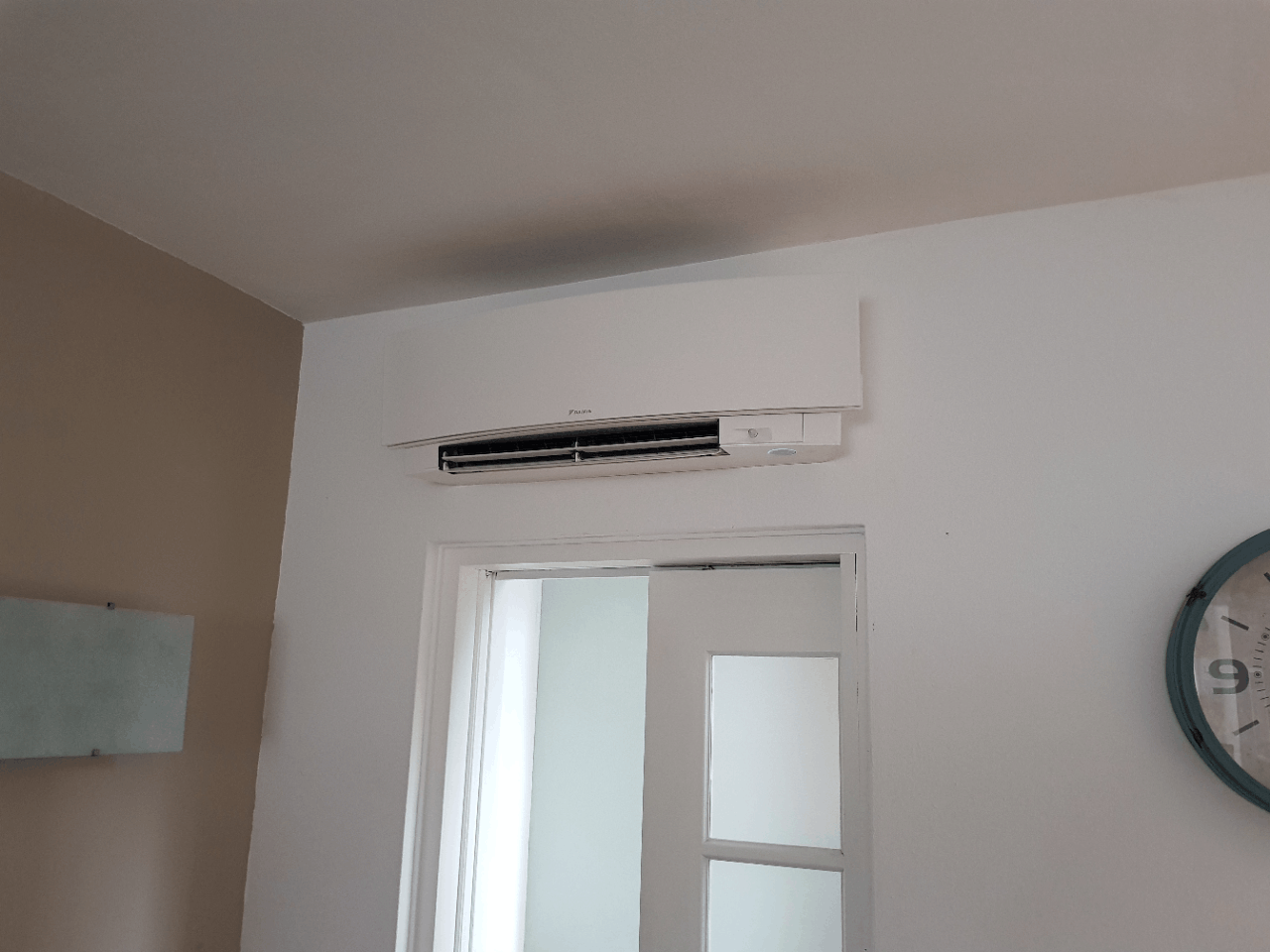

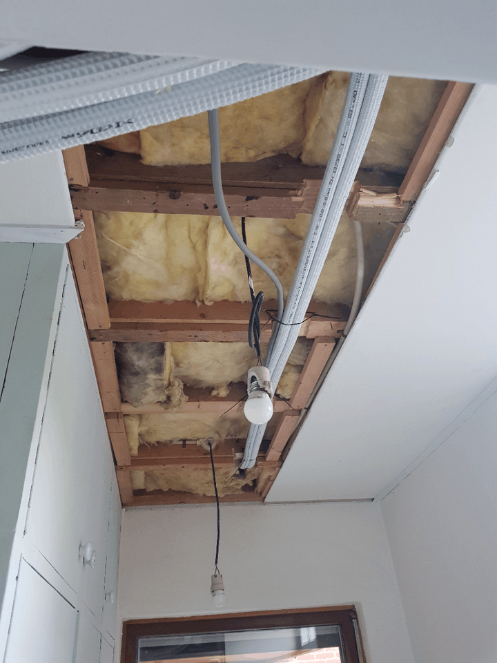

Nou....gisteren en vandaag maar eens de airco geïnstalleerd (althans, meegeholpen) welke al enige tijd klaar stond in de garage... :X .
Het betreft een Daikin Emura 3.5kW welke voornamelijk bij zal moeten gaan verwarmen naast de traditionele CV (cv ketel+radiatoren) i.v.m. Pv overschot (+/-1300kWh).
Specifiek gekozen voor de Emura i.v.m. de looks. De unit hangt in de woonkamer en moet +/- 130m3 verwarmen/koelen.

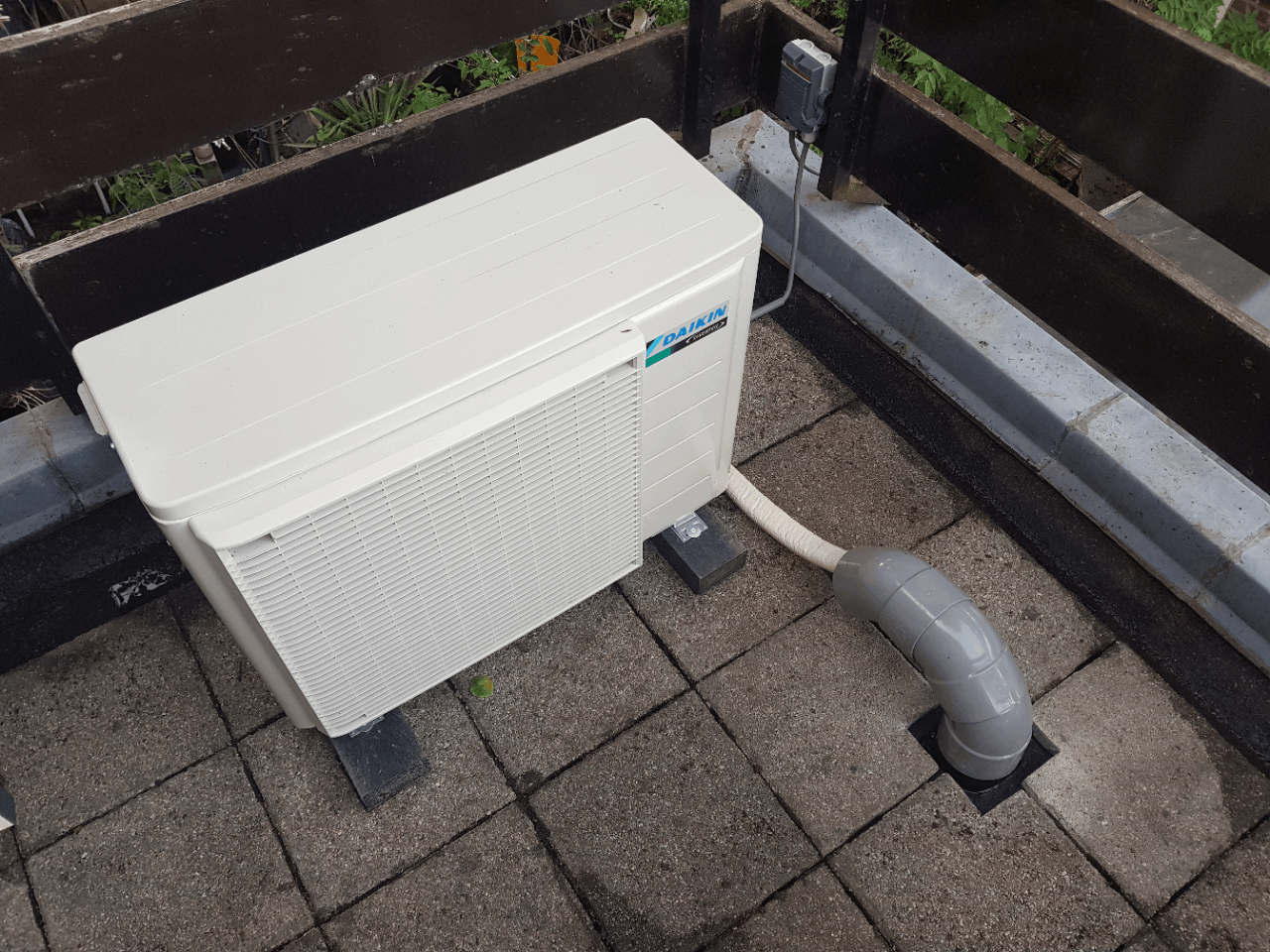

De buitenunit staat op de aanbouw aan de achterzijde van de woning; op deze manier staat deze het minst in het zicht. Gisteren de dakdoorvoer geplaatst en de leidingen gelegd; in totaal een meter of 5 aan leidingen.
Afbeeldingslocatie: https://tweakers.net/ext/f/daa0mBHHAteYBZBtNzxksnEq/thumb.png
Afbeeldingslocatie: https://tweakers.net/ext/f/iMylRaMXN4PLEKdQCSTSCouN/thumb.png

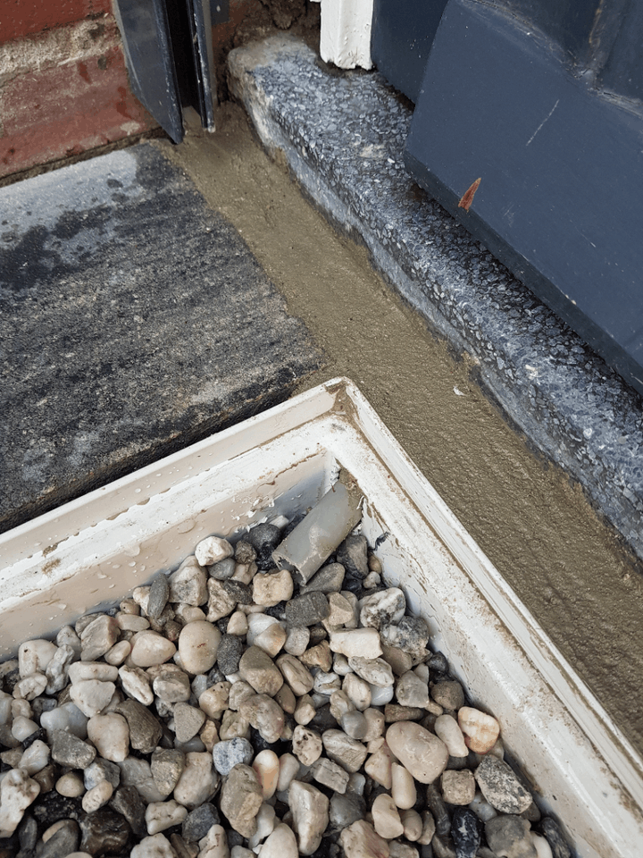

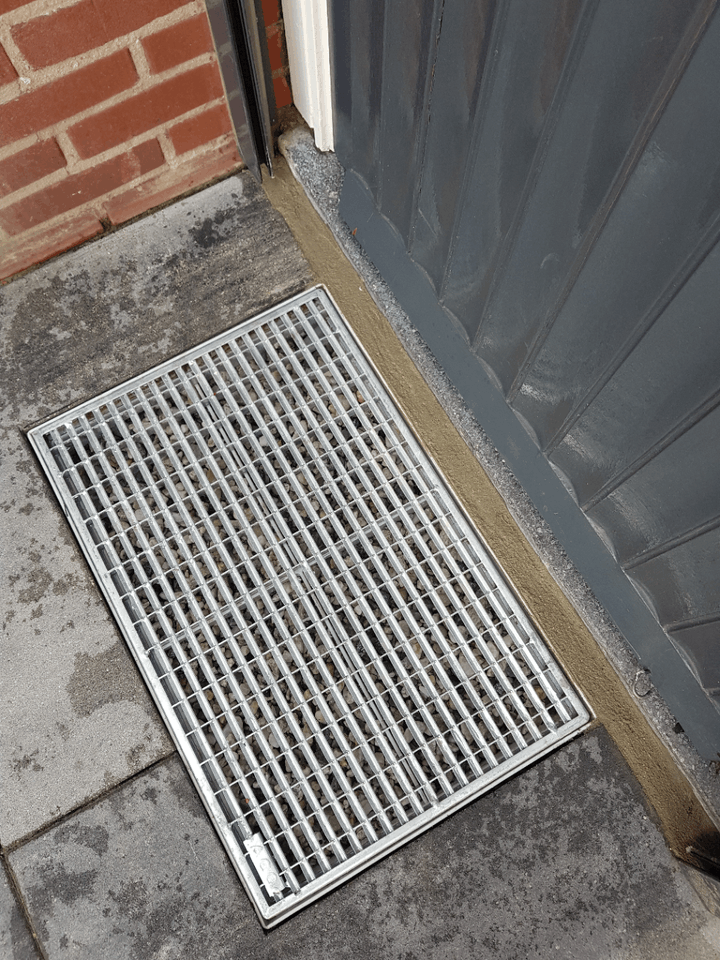

Tot slot de condensafvoer geregeld...Aangezien rondom het huis terrastegels liggen, er geen afvoer in de buurt is en ik liever geen condenspomp wilde gebruiken, heb ik voor de achterdeur een zinkputje + schoonlooprooster gemaakt waar het condenswater in weg kan lopen. De condensafvoer loopt nu achter de geleidingen van de rolluik naar beneden en naar het 'zinkputje'.
Afbeeldingslocatie: https://tweakers.net/ext/f/AiLITmhttIL6IecxfSaaasOK/thumb.png
Afbeeldingslocatie: https://tweakers.net/ext/f/IZGL1RrOCCUgFztAW2fIm7B1/thumb.png
Het geluid van de buitenunit valt me echt mee, had verwacht dat deze meer lawaai zou maken. Nu even afwachten of het bevalt. Zo ja, komt er in het najaar een setje voor de middenverdieping (3.5kW). Deze wil ik op de overloop installeren zodat deze kan zorgen voor verkoeling en verwarming.
Totale kostenplaatje komt hiermee op +/-1450€. 1050€ voor de unit en 400€ voor installatie (incl. materialen zoals dakdoorvoer, werkschakelaar etc).
Rest uiteraard nog de afwerking; gipsplaat gesneuveld en deel stucwerk losgekomen in de aanbouw. Deze stond toch al op de planning voor een 'renovatie' dus een goed excuus om deze nu gelijk aan te pakken.
