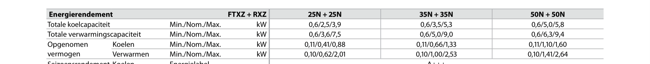

@Zerobase de valkuil van jou opzet is dat je niet met zekerheid weet wat het afgegeven vermogen is. dat is een aanname en daarmee valt of staat de hele berekening
die gaat overigens nog complexer worden als je dadelijk nog twee extra units toe gaat voegen. want waar kijk je dan in je tabel ?
als combinatie tabellen pakt van de catalogus pagina 108 bijvoorbeeld ? op pagina 109 staat trouwens dat zou combinatie max 2820 watt zou moeten kunnen consumeren, dat is voor zover ik weet ook ongeveer de max van de unit in alle configuraties
zelfs Daikin specialisten afdeling heeft daar nog nooit een sluitend antwoord op kunnen geven

het zou inderdaad fijn zijn als je nog de 2,5 op lagere temp wilt testen. dat is ook de situatie zoals ik hem heb. Om eerlijk te zijn heb ik nog de 21 graden test gedaan. Zal dat morgen ook eens doen. Normaal staat die namelijk maar op 16 en wordt die kamer dan 19 graden. meer dan voldoende
ik heb geen wifi module in de 2,5 trouwens. als ik de 3,5 uitlees krijg ik neem ik aan ook de freq ? nog niet getest...
ik zie ook dat hij bij jou blijft draaien. Dat red ik niet eens. Wellicht door die lagere temp vraag. Wellicht dat dus op enig moment inderdaad het opgenomen vermogen gaat dalen. Echter zover kom ik dus nooit want dan is hij al weer uit
Ik heb dus constant alleen het eerste stukje van de grafiek. dus 1200 / 1300 watt slurpen. even draaien en weer uitgaan
die 19 is wel goed om te weten. Je kan dus stellen dat grofweg tot 20% terug gemoduleerd kan worden. daar spreken ze elkaar ook tegen 30 <> 20 maar dit geeft 20% aan
daar van uitgaande kom je dus op grofweg 1,8 kw onderwaarde bij verwarmen. Dus 1 unit op minimale vraag gaat dat al niet weg kunnen krijgen. Overigens komt die netjes overeen met de tabel op blz 109
wat ik dus dan nog niet van de tabellen begrijp is stel je sluit nu 2 extra units aan maar zet die uit. Kijk je dan in de tabel bij de huidige config op wel bij 4 stuks. want de onderwaarde gaat dan naar 3 kw grofweg. Is het zo dat het enkel aangesloten zijn al betekend dat je waardes anders worden ?

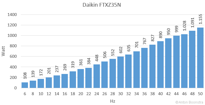

  • antonboonstra
  • Laatst online: 29-09 12:06
antonboonstra
8815Wp | WP | Tesla | Zero
Zerobase schreef op zondag 25 maart 2018 @ 05:35:
Ik haal de WP zometeen weer van de stroom af. Als de zomer zich aandient mag 'ie aan de slag om te koelen. De installatie is geschikt om te verwarmen, maar niet bij lage binnentemperaturen.
Zeer vreemde regeling die in de verste verte niet van toepassing is op mijn FTXZ35N. Deze pendelt zo goed als nooit en moduleert zelfs terug naar een verbruik rond de 120W bij 7°C buiten en 17°C binnen.
Edit: 's Nachts laat ik 'm zelfs op 15°C binnentemperatuur regelen en ook dan pendelt ie niet.
Grafiek Daikin FTXZ35N - vermogen frequentie compressor

@antonboonstra Dat is het voordeel van een single-split WP tov een multi-split. De 4MXM68 buiten-unit die hier hangt heeft nu eenmaal een zwaardere compressor. Als het kwa vergunning had gekund had ik ook meerdere single-splits opgehangen, maar helaas is het niet anders.
Nu is het voornaamste doel koelen, dat het ding ook kan verwarmen is mooi meegenomen, maar dat is niet het uitgangspunt geweest bij de aanschaf. Ik heb geen zonnepanelen (dak is niet geschikt), dus stroom salderen gaat niet. Ik gebruik al weinig gas (per jaar ruim lager dan 1000m3), dus of ik nu stroom of gas gebruik voor verwarmen, de besparing Is voor mij beperkt.

The Wizard schreef op zondag 25 maart 2018 @ 12:56:
Bij Daikin staat dit gewoon in de datasheet, van andere fabrikanten weet ik het niet.
Ik heb daar naar zitten kijken, het staat erin maar er wordt daar vaak een combi van meerdere binnenunits genoemd? Of zit ik er naast?
Overlever van KampeerMeet 4.1
  • The Wizard
  • Laatst online: 29-09 15:52
The Wizard
Moderator Mobile
Nox schreef op zondag 25 maart 2018 @ 17:04:
Bij welke heb je gekeken?
  • Nox
  • Laatst online: 18:11
Nox
Noxiuz
De ururu sarara. Maar volgens mij is dat de combinatie binnenunit 25N + buitenunit 25N en niet een multisplit met 2 binnenunits :)
Dat in plaats van 'systeem' 25N...
  • The Wizard
The Wizard
Moderator Mobile
Nox schreef op zondag 25 maart 2018 @ 17:41:
Alleen kijken naar de buitenunit, de binnenunit krijgt stroom via de buitenunit, de binnenunit verbruikt bijna niks tov de buitenunit.
Afbeeldingslocatie: https://tweakers.net/ext/f/M5H9wo6JkNAtWuMrGyAirnWI/thumb.png
Kijk naar opgenomen vermogen in bovenstaande afbeelding.
Edit: Het is dus een gecombineerd vermogen van de binnen en buiten unit.
