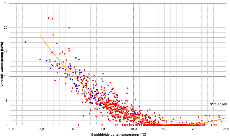

  • Onestone
  • Laatst online: 09:50
Onestone
Saabje, 550Nm 400paardjes
Notna schreef op woensdag 28 februari 2018 @ 21:20:
Hoe gaat het hier met de warmtepompen? Ik moet zeggen dat mijn FTXM het opvallend goed houdt met 2 kamers op 21 houden nu het -10 buiten is :Y.
Heb nog steeds de CV niet nodig gehad om bij te verwarmen en het aantal defrost is ook relatief weinig en ook kort; immers is het niet vochtig buiten dus is de ijsopbouw laag.
een en ander is natuurlijk sterk afhankelijk van de isolatiewaarde van de woning.
Nu met -9 stookt onze airco ongeveer 0.65kwh per graaddag (meetstation Heino)
Zijn er meer die hun verbruik per graaddag weten en zouden willen delen.
  • Notna
  • Laatst online: 12:55
Notna
Where are you?®
Onestone schreef op woensdag 28 februari 2018 @ 22:48:
01-02 tot gisteren zijn 535 gewogen graaddagen (Berkhout) met een verbruik van 200.4 kWh. Dus dan hebben we 0.375 kWh per graaddag.
Als ik alleen gisteren pak, zitten we op 12 graaddag en een vebruik van 12.7 kWh = 0.944
Dus afhankelijk van je meetperiode varieert het nogal :+
Xbox Live ID:Notna8310
Mindergas graaddagen warmtepomp
Elektriciteitsverbruik warmtepomp vs buitentemperatuur
