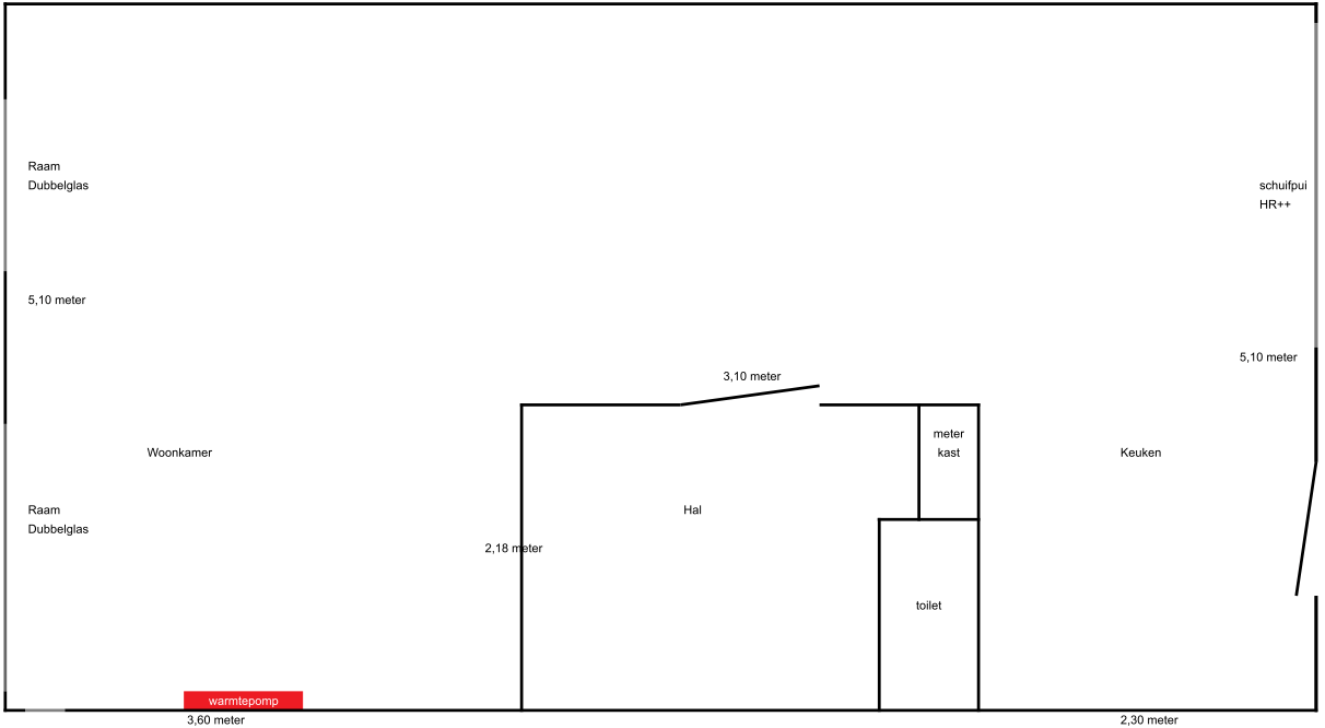

Het huis waar ik in woon wordt momenteel nog verwarmd met een HR Ketel. Jaarlijks verbruiken wij ongeveer 1200m3 aan gas. Ongeveer 800m3 hiervan wordt gebruikt aan verwarming, de rest gaat op aan warmwater (bad gaat geregeld vol).
Afbeeldingslocatie: https://www.mupload.nl/img/qslqz5.png
Nu hebben wij twee jaar geleden zonnepanelen laten leggen op het dak en had ik afgelopen jaar een overschot van ongeveer 600 kWh. Aangezien ik de maandelijkse kosten voor Gas/licht omlaag wil krijgen ben ik al een tijdje aan het twijfelen over een warmtepomp. Nu is het zo dat ik gewone normale radiatoren heb hangen in huis, dus geen lage temperatuurverwarming. Ook heb ik geen vloerverwarming (wel in de badkamer, deze is gewoon met een RTL ventiel aangesloten op het verwarmingssysteem).
Aangezien we een mooie vloer hebben liggen en wij hier nog niet op uitgekeken zijn, is het aanleggen van een vloerverwarming momenteel geen optie (wellicht over een jaar of 10/15). Een lucht/water warmtepomp valt dan af (we willen ook niet alle radiatoren vervangen). Een lucht/lucht warmtepomp zou hier een uitkomst bieden. Nu heb ik al heel veel gelezen en gezien, maar ik vind het toch een lastige keuze.
De ruimte die ik wil verwarmen bestaat uit een u-vorm, de bijkeuken zou ik deels ook willen verwarmen.
Nu is het huis voor een groot deel geisoleerd, er is dakisolatie (12cm PIR), vloerisolatie (16cm PIR), spouwisolatie (uit 1981 wel te verstaan, maar zit nog goed in de muur, 4,5 cm dik rockwool). Het enige dat nog niet echt geïsoleerd is zijn de ramen. Dit is op de tekening te zien. In de woonkamer bestaat één raam uit HR++, deze is tijdens de verbouwing gesneuveld en vervangen voor een nieuwe. De rest is het glas dat er in 1981 ingezet is. Dubbel, tegen elkaar geplakt glas. In de bijkeuken zelfs nog enkelglas.
Ik heb hieronder een prachtige tekening gemaakt (paint skills) van de benedenverdieping van ons huis.
Afbeeldingslocatie: https://www.mupload.nl/img/fokelfgg5p.png
In het blauw heb ik een binnenunit getekend met daarbij de verwachte luchtstroom, zoals ik dat voor mij zien. De buitenunit wil ik plaatsen op het dak van de carport, dit is de noord/oost kant van de woning. Nu is de vraag, is dit een beetje reëel en krijg ik op deze manier het huis warm, aangezien de lucht niet direct naar de keuken en woonkamer blaast (maar via de muur kaatst). Hebben mensen hier ervaring mee?
Verder is de vraag hoeveel vermogen zou de warmtepomp moeten hebben om het huis te verwarmen? Ik wil uiteindelijk een vaste temperatuur in huis hebben, 21/22 graden.

Zanzibar-1337 schreef op maandag 25 juni 2018 @ 19:32:
Mijn huis is wel redelijk vergelijkbaar en ik heb de warmtepomp in de woonkamer hangen, omdat je hier toch de meeste behoefte aan warmte hebt. Het valt mij absoluut niet tegen hoe goed de warmte zich verspreid over de verdieping. Exclusief de hal zit ik op ongeveer 95 m3 met een Daikin US 3,5 en ik heb de CV ketel niet meer nodig gehad de afgelopen 3 jaren. Al moet ik zeggen dat ik het bij flinke vorst geen 21°C hou, maar jij hebt de CV ketel dan ook nog als back-up.
Positie warmtepomp

antonboonstra schreef op maandag 25 juni 2018 @ 20:12:
Zie dat je een ururu sarara hebt, hoe bevalt dat? Geen last van tocht wanneer je hem op die plek hebt hangen? Wanneer je in de woonkamer op 21 graden verwarmt, is het in de keuken dan ook 21 graden?

Hoi ik ben van plan een lokale installateur in de arm te nemen voor het plaatsen van een Toshiba ras-13g2avp/ras-13g2kvp voor de prijs van € 1995,- inclusief installatie en materiaal.
Is dit een goede deal?
Groet, Frank
mfmonkey schreef op zaterdag 16 juni 2018 @ 01:16:
Dan moet je iets meer vertellen.
Hoe verwarm je nu de ruimte en blijft deze verwarming beschikbaar? Voor de enkele dagen in het jaar dat het echt zo koud is hoef je niet een andere airco te kopen omdat deze het juist dan beter doet dan de rest. Misschien is het wel net zo, als niet meer, waardevol om te weten wat de cop is bij 0 graden. Dat is tenslotte een situatie welke veel vaker voor zal komen. Het aantal dagen in 2015 dat het niet boven nul kwam is laag, maar 1 namelijk. Wel waren er 40 dagen waarbij de temperatuur beneden het vriespunt kwamen.
Zie link
Blijft de verwarming niet bestaan dan zul je zoals al gezegd moeten kijken naar het vermogen bij een bepaalde temperatuur.
De cv radiator methode is een lastige, werkt alleen maar als je rekent met het opgegeven vermogen. Maar dat vermogen word pas bij een bepaalde, vaak erg hoge, temperatuur gehaald. Temperatuur van het cv water dan. En hoewel er zat huizen zijn waar hij inderdaad op 80 staat zijn er steeds meer waar het wel op minder dan 60 ingesteld staat.
En dan heb je nog gekken zoals ik met 35kw aan radiatoren in huis. Ik stook dan ook met 42 graden in de winter met gewone radiatoren.
Veel belangrijker nog is dat een airco veel meer draaiuren zal maken dan een niet heel goed ingeregeld cv systeem. Als ik met 70 graden zou verwarmen staat mijn systeem nog geen 10 minuten elk uur aan. Voor een meer continue systeem is het cv vermogen dus veel te hoog.
Toshiba daiseikai 9 RAS-13 PKGPV-E, PV 16 X 270 w oost, 8 x 275 w solarwatt panelen op west samen met 8 panelen op oost parallel op 1 mppt (Growatt 4200 MTL-S)

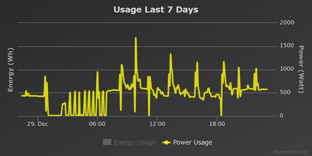

Klopt het dat de COP lager zal zijn bij gebruik van een hoge fanstand of bijvoorbeeld een 'powerful' mode? Houden jullie hier rekening mee door bijvoorbeeld bij voorkeur het apparaat eerder aan te zetten in een lagere stand?
Als je dan tóch een apparaat koopt dat de mogelijkheid heeft om heel zuinig te verwarmen, zou het zonde zijn om door verkeerd (?) stookgedrag (altijd powerful mode gebruiken bij thuiskomst) hier niet optimaal gebruik van te maken. In de user manual ligt de nadruk op comfort ipv besparing volgens mij, terwijl ik juist geïnteresseerd ben in 'best practices' om met minimale aanpassingen zo zuinig mogelijk te stoken.
  • cyberstalker
cyberstalker
Eersteklas beunhaas
@de Peer 'Powerful' mode is inderdaad energieverslindend, maar een hoge fan-stand zou je juist van verwachten dat het energiezuiniger is, vooral bij verwarmen.
Omdat warme lucht opstijgt zal deze bij een lage fan-stand meer om de unit heen blijven hangen. Dat betekent dat daardoor ook de lucht die de unit aanzuigt warmer is (terwijl de kamer nog niet op temperatuur is). Daardoor kan de unit zijn warmte minder goed kwijt en moet de compressor dus harder werken voor hetzelfde resultaat.
Bij koelen zal dat effect minder zijn, omdat de koele lucht uit zichzelf toch al daalt en je dus minder gelaagdheid hebt.

Dat blijven hangen van de lucht valt wel mee, hij blaast warmte immers omlaag.
In de normale stand bereikt de warmte vrij snel de open keuken die 9m verderop zit.
Toshiba kent ook een power mode, het verlies valt denk ik mee omdat hij meer doet in minder tijd.
Bij vochtig weer geeft het wel sneller defrosts en dat is echt slecht voor de cop :P

Speedy-Andre schreef op woensdag 11 juli 2018 @ 10:03:
Ik dacht dat dat nu juist het probleem is, dat een warmtepomp minder efficient is als hij vol aan de bak moet. Ik probeer hier wat gevoel (of liever, keiharde data) voor te krijgen. Als ik iets concreets vind laat ik het wel weten.
'Vol aan de bak' wil dan zeggen dat hij binnen een hoge afgiftetemperatuur realiseert. Beter is het dan om bijvoorbeeld maar een afgiftetemperatuur van 22 graden toe te passen.
Ook is de invloed van de ventilator me niet duidelijk. Hoge ventilatorstand = ietsje meer stroomverbruik(voor de ventilator) maar een betere afgifte in je woonkamer. Lage ventilatorstand = laag stroomverbruik, maar ook minder afgifte... Mogelijk dat dit automatisch geoptimaliseerd wordt, maar ik draai liever zelf aan de knoppen ;)

@de Peer Oh, ik zet daar eigenlijk standaard de econo-mode voor aan. Dan is de compressor gelimiteerd. Scheelt enorm in de defrosts inderdaad in mijn ervaring. Alleen als het zo koud is dat ik het daarmee niet warm krijg zet ik econo uit.
Ik ontken het bestaan van IE.
  • de Peer
Precies, dat lijkt me dus ook het beste. Zeker als je ook nog defrosts kan voorkomen daarmee!
Bij érg koude winter wordt het lastiger, of je moet mss 24/7 gaan draaien, maar dat zou ik alleen tijdens het weekend doen als er doordeweeks niemand thuis is overdag.

@de Peer Onder een bepaalde temperatuur wordt het dacht ik voordeliger om het systeem 's nachts aan te laten staan, eventueel op een lagere temperatuur, precies om die reden (defrosts en lagere cmp_freq). Ik heb het deze winter in de echt koude dagen gedaan met een nachtverlaging van twee graden. Op die manier kom je ook niet in een ijskoude kamer 's ochtends en hoeft het systeem dan minder hard te werken.
Bij mij is doordeweeks overdag mijn vrouw ook gewoon thuis, die werkt niet dus dan staat het systeem ook gewoon aan uiteraard.
Komende winter zal het even aankijken worden, heb nog meer geisoleerd aan de voorgevel en ook een hele nieuwe geisoleerde vloer (schuimbeton), waar de oude vloer erg koud werd (ongeisoleerde houten vloer met ernstig vochtige kruipruimte).

cyberstalker schreef op woensdag 11 juli 2018 @ 11:57:
'S nachts doorstoken loont eigenlijk nooit volgens mij (vanuit financieel oogpunt dan) omdat je daardoor meer verlies naar buiten hebt (delta T is groter). Alleen als de opstartkosten (warmtepomp moet op gang komen) hoger zijn dan die verliezen, zou het de moeite waard kunnen zijn, volgens mij is dat met moderne apparatuur niet meer het geval. Die kunnen efficient en langzaam opstarten.
Komt nog bij dat 's nachts/ 'ochtends het koudste moment van het etmaal is, dus ook slechter voor je COP ;)
Comfortverlies bij een koude ochtens is een ander verhaal natuurlijk, en ook heel persoonlijk. Zelf heb ik het nooit koud sochtends, als ik maar wel een warme douche gehad heb.
"volgens mij" dat is ongeveer het enige wat klopt ;)
  • Stef87
  • Laatst online: 11-08 11:59
Een heel stuk terug bleek juist dat oo koude dagen 24/7 (of bijna) stoken even zuinig was bij veel mensen.
Ik heb dit in de winter nog kort getest en daf bleek bij mij ook zo te zijn :)
Powerful mode is slechts 10min, dus dat gebruikte ik soms voor confort(10min op max vermogen doet niet heel veel met jaarverbruik)
  • de Peer

Oxellaar schreef op woensdag 11 juli 2018 @ 12:11:
Verklaar u nader. Ik ben benieuwd!
Stef87 schreef op woensdag 11 juli 2018 @ 12:45:
En enig idee wat de verklaring hiervoor zou kunnen zijn? De warmteverliezen zijn dan groter.
Enige wat ik kan bedenken is dat men (bij niet 24/7 draaien) 's ochtends het apparaat onder full load aan zet (slechte COP) en daar pleit ik nu juist tegen. Dat is m.i. geen goede vergelijking als je als eis gaat stellen dat het 's ochtends binnen 1 uur warm is en dus ga je standje turbo gebruiken, waarvan bekend is dat het inefficient is.
[ Voor 11% gewijzigd door de Peer op 11-07-2018 13:33 ]

laag verbruik* 8 uur= X
Of hoog verbruik * 1 uur= Y
Wat beter is hangt af van:
- de isolatie van de woning/ kamer die je wil verwarmen.
- gewenste temperatuur.
- geïnstalleerd airco vermogen
- grote van de ruimte
- gewenst comfort.
Ieder zal dat voor zich moeten uitproberen en dan nog kan het per dag verschillen wat beter is gezien buitentemperatuur, luchtvochtigheid en windrichting ook invloed zullen hebben.
Niet echt een discussie die met Ja/ Nee te beantwoorden is.

de Peer schreef op woensdag 11 juli 2018 @ 13:00:
Dit punt is al vele malen behandeld en verschilt pers situatie.
Dus even de zoekfunctie gebruiken geeft antwoord.
Maar technisch gezien is een warmtepomp ster in op temperatuur houden, maar een sukkeltje in het op temperatuur brengen.
Lucht heeft weinig massa, blijf je 24/7 verwarmen worden de meubels en de rest van het huis na lange tijd eindelijk ook warm, houden warmte dan vast.
Al stook je in de winter(ochtend) de lucht heel warm, alles in die ruimte (massa) zelf kan nog wel koud aanvoelen.
Dat lijkt mij meest logische beredenering. Afhankelijk van huis kan dit misschien wel veel verschillen.

Stef87 schreef op woensdag 11 juli 2018 @ 16:20:
Dat zou juist een reden zijn waarom 24/7 méér energie kost. De lucht koelt dan namelijk af om je meubels te verwarmen. In een volle woonkamer verlies je dan dus veel warmte om onzinnige voorwerpen (deuren, schilderij, kastjes) te verwarmen. Bij slechts verwarmen bij aanwezigheid ben je effectiever bezig om de lucht te verwarmen, maar zit je wel in een koude stoel.
Maar ik denk dat het mij duidelijk is. 'men' zet na een nachtverlaging de WP op standje power in de ochtend en dan kan het inderdaad zo zijn dat je COP zo slecht is dat dat méér energie kost dan de verliezen die je hebt bij hele nacht doorverwarmen op laag vermogen.
Punt dat ik dus maak: Geef die WP 's ochtends iets meer tijd, op laag vermogen, en nachtverlaging zal in de meeste gevallen lonen, al zul je er niet rijk van worden. Maar ging even om het principe ;)

@de Peer 3 tot 4 uur op laag vermogen opstoken gaat eigenlijk niet, om een achterstand weg te werken. Je zult dat echt op een hoger vermogen moeten doen.
En de nachten zijn zo lang in de winter dat er maar weinig uren echt voordeliger zijn.
Dus hoe langer je wacht, hoe groter het gat dat je moet vullen.

  • Speedy-Andre
  • Laatst online: 19:36
Speedy-Andre
Sony ZL, XA, Nokia XR20
Afbeeldingslocatie: https://tweakers.net/ext/f/W6bve8jOSo4VUEp43719tZop/medium.jpg
Zo ziet een winterdag bij mij eruit, de airco valt even stil als ik hem 1 of 2 graden lager zet en dan gaat hij een beetje pendelen met in de ochtend korte tijd vol gas.
Dan zakt hij terug met wat zon op de ramen (tussen de gemeente bomen door :( ) en geeft hij weer gas :)
  • de Peer
  • Laatst online: 19:28
de Peer
under peer review
Speedy-Andre schreef op woensdag 11 juli 2018 @ 19:18:
Bedankt voor het inzicht!
Jammer van het pendelen. Jouw airco kan niet lager dan 500 Watt gaan?
  • Speedy-Andre
Speedy-Andre
de Peer schreef op woensdag 11 juli 2018 @ 19:50:
Dat kan hij wel, maar bij een start piekt hij meestal even.
Het laagste is 150W continu en met koelen 100W.
Dit plaatje is van dec 2016, toen was er lichte vorst met overdag 2 graden.
Tussen de piekjes zit 30-45 minuten schat ik.
Komende winter kan ik dat pendelen misschien dempen met de wpb :)

Afbeeldingslocatie: https://i.imgur.com/wPfEsju.jpg
Ben bezig met Daikin binnenunit installeren. Onze buitenmuur is inclusief de spouw maarliefst 38 cm dik. De koelleiding van de binnenunit komt maar tot 33-35 cm ofzo. Zou het een probleem zijn om het gat hoger te maken zodat ik de koelleidingkoppeling wel buiten krijg? Condensleiding laat ik uiteraard wel in een laag gat naar buiten gaan, die is wel lang genoeg.
Alternatief is om door een kozijn te gaan (liever niet) of om juist de koelleiding van buiten naar binnen te laten komen en de koppelingen in de binnenunit aan te sluiten.
  • Tazzios
  • Laatst online: 18:46
Tazzios
De behuizing van een airco is expres zo gemaakt dat je meerdere opties heb waar je het gat in de muur maakt. Volgens mij is het dus ook geen probleem om direct naar buiten gaan op de blauwe plek ipv eerst een rondje behuizing te maken.
