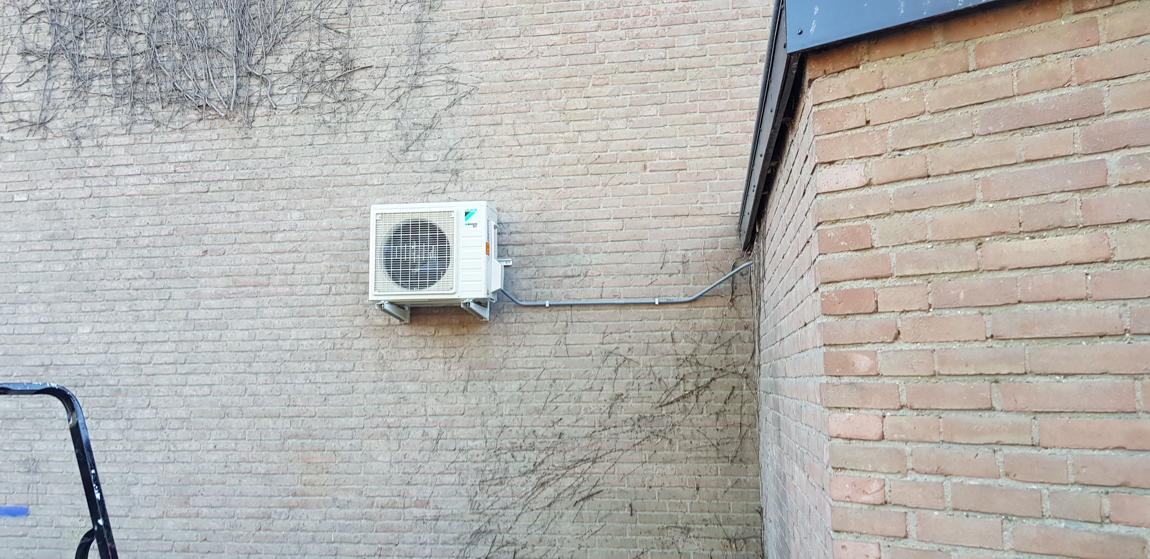

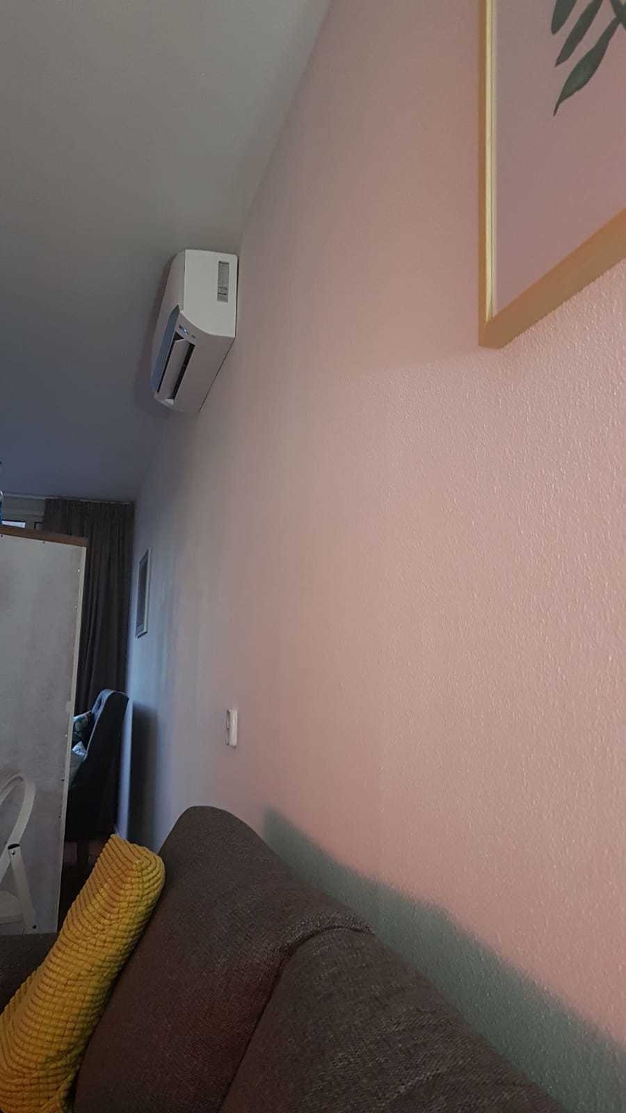

Een Daikin FTXC35 voor 650,- (via mijn werk)
Reden van deze unit is lage aanschaf voor een COP van 4.
Weer 1 stap dichter bij om van het gas te gaan.
Bedankt alle mede Tweakers voor het meedenken.
