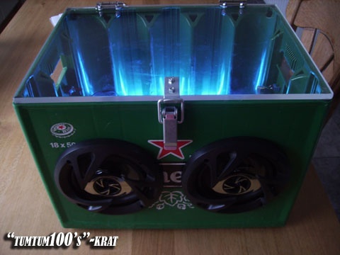

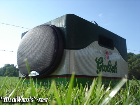

Voorbeelden van reeds gemaakte radio's
Ook afgelopen topic zijn er weer veel kratradio's en radiokistjes gemaakt. Hier zijn veel van deze bouwsels terug te zien. Voor meer voorbeelden zie de vorige topics. :)
Kratradio's
Kratradio's deel 15:
Krentenbol Martijn Martens hoeksy crazzycow1 job159
Heilige Kaas Private Zaagsel BKNDY jandewit1111
Kratradio's deel 14:
floris16 Krentenbol
Kratradio's deel 13:
bramvanmil bierkrat2011 mdeb
Kratradio's deel 12:
JoostRe dj mazzel boppos Piet bel
Kratradio's deel 11:
Sjeffie -Jurjen- jelluhh
Kratradio's oudere delen:
BlackWhizz tumtum100 knaap37 luc met een c Konijntje1987
Bosss BmwRon Ronaldz4 R3L04D3D vincentsnijders
brambond wesleytjuh Cayuga tomtommie Sibylle
gelderland20 Jamal _~Tijmen~_ Fotsirxx Impulzer
TheL1mit Agilion knirefel polofreak Piet bel

en ondertussen me eigenkratje gemaakt --> hier wat foto's
Afbeeldingslocatie: http://img846.imageshack.us/img846/7493/imag0168jn.jpg
Afbeeldingslocatie: http://img197.imageshack.us/img197/8070/imag0167xx.jpg
Afbeeldingslocatie: http://img233.imageshack.us/img233/2077/imag0170h.jpg
maar nu wou ik net als jandewit1111 leds er in doen de aan en uitgaan op de bass
nu zag ik dit : YouTube: How to make sound reactive LEDs
als ik nou ipv jack kabel, de uitgang van het bass-filter neem en daar de tip31 op aan sluit (en ipv de adapter de li-ion accu die ook op de ta2024 is aangesloten) zal dit dan werken ?
