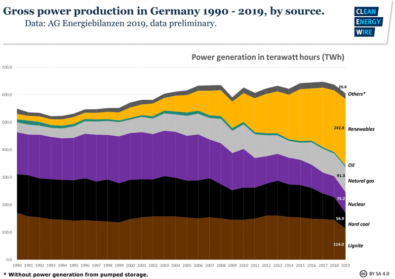

Geen enkele centrale levert 24/7/365 energie. Een trip van een transformator/turbine/reactor gebeurt regelmatig en vaak totaal onverwacht, veel onverwachter dan de opbrengst van PV of wind. Ook een brandstofwissel of ander onderhoud haalt een centrale voor maand(en) uit de roulatie. Waarom het grid na een trip of tijdens een brandstofwissel niet onderuit gaat is dezelfde reden waarom het grid niet uit gaat als de zon ondergaat.
Wat je nodig hebt is een grid dat 24/7 energie levert. En het grid bereikt dat met een complex samenspel van een divers aanbod (en afname) van energie. Alleen kerncentrales of alleen zonnepanelen gaan het niet redden (niet op een financieel haalbare manier iig). Ook in Frankrijk wordt de meeste loadfollowing door waterkracht en flexibele import/export verzorgd (blauw en paars in onderstaande grafiek):
Afbeeldingslocatie: https://tweakers.net/camo/c7bc2006fc90b18ee4ae355025597aaa336d98b0/?url=http%3A%2F%2Fwww.theoildrum.com%2Ffiles%2FFranceLoadVariation.gif
Ja, ook kernenergie leunt op dezelfde 'hele grote accu' die het mogelijk maakt om een groot aandeel zon- en wind in het grid te hebben.

Nee, om heel veel redenen niet, bovenal omdat het gewoon niet waar is. In 1990 wekte Duitsland meer dan 300TWh energie uit kolen op, dat is nu 170 TWh. Nuclear is in de tussentijd gehalveerd.
Afbeeldingslocatie: https://tweakers.net/i/gSO5nPOobNdkEP26HRae28VmDWY=/800x/filters:strip_exif()/f/image/s27tM2mE8hYtexLKLuSJAgPC.png?f=fotoalbum_large
Nuclear in stand houden had op zn best 75TWh extra kernenergieproductie opgeleverd, maar van dat geld is nu +-150TWh renewable energie opgewekt, plus allerlei secundaire voordelen. Er waren waarschijnlijk meer kolen verbrand om dat verschil te dekken.

1. Het aandeel bruinkool (de meest vervuilende brandstof) daalt pas echt sinds 2018. Had men de oorsronkelijke nucleaire capaciteit in stand gehouden, had men het aandeel kolen al naar nul kunnen brengen.
2. Een kerncentrale gaat 2 keer zo lang mee vergeleken met zon / wind, dus dan komen de kosten gelijk uit als het opgewekte vermogen de helft is.
3. Iets wat deze grafiek natuurlijk verbloemd is de variabiliteit. Leuk al die totalen, maar er zijn momenten waar Duitsland massief kernstroom uit Frankrijk moet importeren omdat zon en wind te weinig levert (op dit moment gaat er ook weer 1.5 GW van Frankrijk naar Duitsland volgens electricitymap.org. Dat is 1 complete kerncentrale aan electriciteit) En hoe groter het aandeel zon en wind, hoe groter dit effect wordt. Daar is nog steeds geen goede oplossing voor. Je hebt dus CO2 arme baseload nodig en de enige echte kandidaat daarvoor is kernenergie.

Als je uitgaat van 1990 kom je op ca. 150 TWh nuclair? Als dat was gebleven, dan had dat hard coal al gedekt. Hoeveel biomassa zit er bij renewables?
Nee, had men nuclear in stand gehouden dan was het aandeel renewable op zn minst evenredig kleiner geworden. Je kan het geld maar 1 keer uitgeven, en technisch en economisch passen de 2 slecht bij elkaar omdat de een variabel is en de ander niet.
Wie heeft het over 1990? Compleet irrelevant. We hebben het over het versneld uitzetten van kerncentrales na 2011 waardoor extra CO2 is uitgestoten.
En daar is nu kool voor verstookt.
Overigens zie ik graag een bron dat op z'n best 75TWh was opgeleverd.
Wederom een bewering zonder onderbouwing. Plus wederom een ontzettende confirmation bias:
Ph4ge: "Om het verschil met zonne energie te dekken was vast extra kool verbrand."
Wederom Ph4ge: "Door het plotsklaps uitzetten van kerncentrales is geen extra kool verbrand"
Kijken we naar de 10 grootste CO2 uitstoters in Europa, dan zien we in die lijst 7 (!) Duitse kolencentrales.
link
Neurath heeft in 2012 nog 2x 1060MW bijgebouwd middels unit F en G.
Weet je wat daar verstookt werd?
lignite. Bruinkool.
Ze gingen van 2100MW aan bruinkoolpower naar 4300MW aan bruinkoolpower.
Kosten 2,6 miljard euro.
Niederassem is ook een bruinkoolcentrale met een capaciteit van 3864MW. "Niederaussem Power Station is the third-worst power station in Europe in terms of the relation of energy efficiency to CO2 emissions"
Jänschwalde power station predominantly fires raw brown coal from nearby open-pit mining in Jänschwalde and Cottbus to the north. At full load the power station burns approximately 80,000 tons of brown coal a day.
Weisweiler. Deze centrale wordt hoofdzakelijk gestookt met bruinkool die wordt gewonnen uit de Inden-dagbouwmijn, die net als de energiecentrale van RWE Power AG is.[2] In 2014 berichtte het Wereld Natuur Fonds dat deze energiecentrale de op vier na slechtste CO2-efficiëntie van Duitsland had, met een uitstoot van 18,6 MtCO2 per jaar op een productie van 1.798 MW elektriciteit.
Schwarze Pumpe, surprise surprise, is ook bruinkoolgestookt. Net als Lippendorf.
Neurath (4300MW), Niederassem (3864MW), Jänswalde (3000MW), Weisweiler (1913MW), Schwarze Pumpe (1600MW), Lippendorf (1868MW), Boxberg (1900MW) zijn allemaal bruinkoolcentrales.
Totaal: 18445MW aan bruinkool (alleen van dit lijstje, er zijn er meer)
Wat is er plotsklaps uitgezet aan kerncentrales na Fukushima (2011)?
"After the Fukushima disaster, the following eight German nuclear power reactors were declared permanently shut down on 6 August 2011: Biblis A and B, Brunsbuettel, Isar 1, Kruemmel, Neckarwestheim 1, Philippsburg 1 and Unterweser."
"On 15 March, the German government announced that it would temporarily shut down 8 of its 17 reactors, i.e. all reactors that went online before 1981."
Biblis A&B: 1200+1300MW reactionair uitgezet in maart 2011 na Fukushima.
Isar I: 912MW reactionair uitgezet na Fukushima.
Krümmel: 1402MW reactionair na Fukushima niet opnieuw opgestart na reparaties
Neckarwestheim I: 840MW. Reactionair uitgezet in maart 2011 na Fukushima.
Philippsburg I: 864MW. Reactionair uitgezet in maart 2011 na Fukushima.
Philippsburg II: 1402MW. Uitgezet in 2019
Unterwesen: 1410MW. Reactionair uitgezet in maart 2011 na Fukushima.
Dus totaal 7928MW plotsklaps uitgezet en jij beweert met droge ogen dat dat allemaal met zonne- en windenergie is opgevangen.. En geen extra uitstoot door kool..

In Duitsland draaien er nog 9 van de 17 kerncentrales. De rest moet uiterlijk volgend jaar uit, maar ze weten nu al dat dat heel lastig gaat worden. De bruinkoolcentrales draaien al op maximale capaciteit en Noorwegen en Frankrijk hebben niet zoveel extra energie. Dus de kans dat het ook gebeurt is klein.
