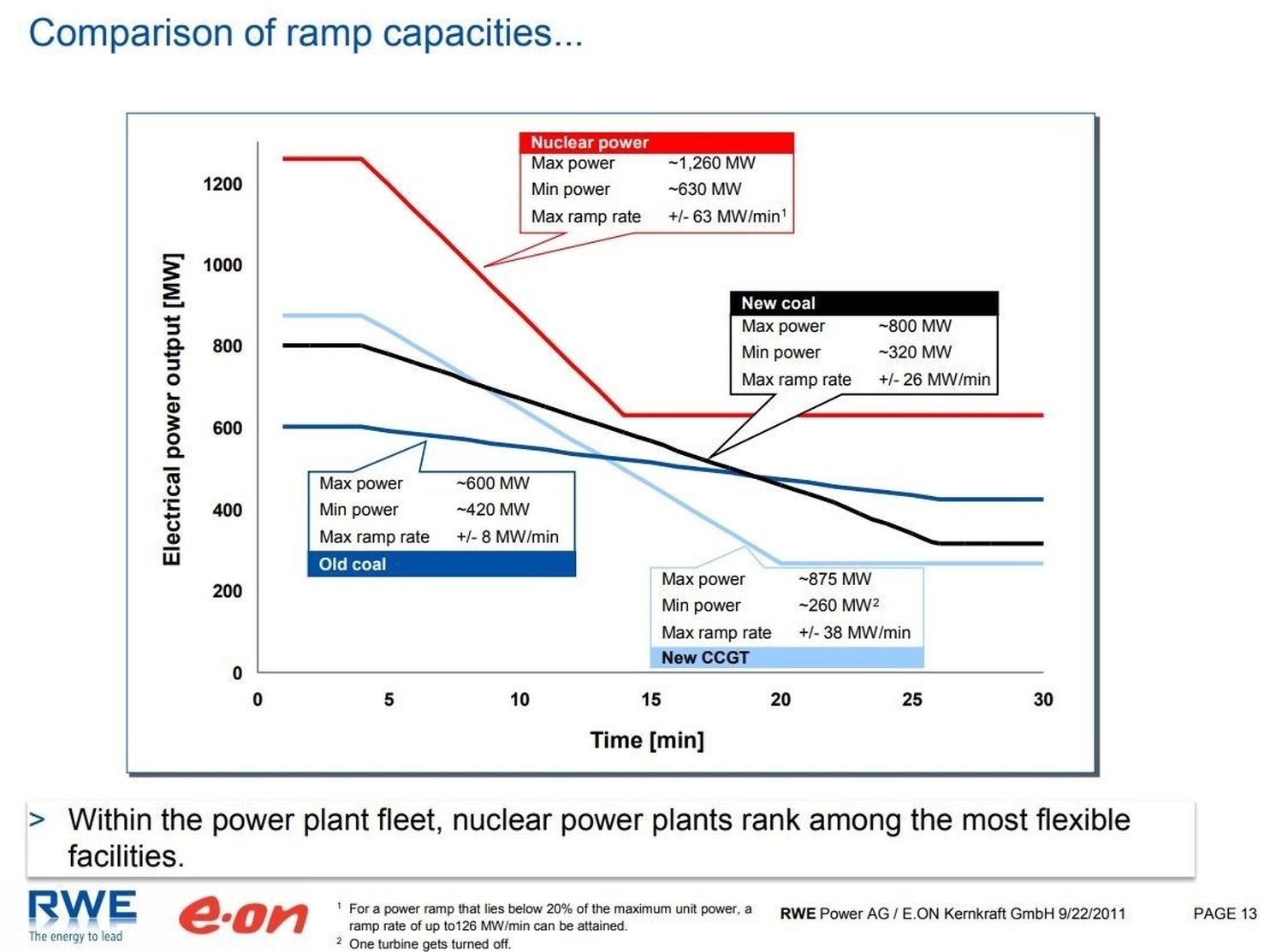

Flo schreef op dinsdag 21 april 2020 @ 18:20:
Waar kernenergie misschien over de seizoenen regelbaar is, is het dat niet over een tijdspad van minuten of uren.
Niet?
Als ik zoek op ramp rate van nucleaire energie kom ik wel op verschillende antwoorden, maar allemaal te regelen in minuten tot uren en zeker niet in seizoenen..
"The nuclear power plants operating in the load following mode follow a variable load programme
with one or two power changes per period of 24 h (see examples of the load patterns on Figure 1.7).
The load pattern is determined by the grid operator and the utilities, depending on the power demand
and the manoeuvring capabilities of the plant. Depending on the load pattern, several intervals of power
ramps are authorised ranging from 1% of Pr per minute (average rate) to about 5% of Pr per minute.
According to Cappolani, et al., (2004), slow ramps of ≤1.5% Pr per minute are most often used in
France (see Figure 1.8) and the typical low power level is about 50% Pr (Cappolani, et al., 2004, Figure
1.9). However, sometimes nuclear power plants operate at power levels below 50%.
Some plants operate in a special operating mode (18 hours at rated power and 6 hours at low power)
with steep ramps of 2-5% of Pr per minute. In this mode the reactor is always capable of returning to the
rated power level in a very short period, with a fast ramp of 5% of Pr per minute (Kerkar and Paulin, 2008)
bron
Wil je misschien je uitspraak dat nucleaire energie alleen per seizoen geregeld kan worden wat verder onderbouwen of toelichten? Ergens heb ik het idee dat je wat anders bedoelt dan wat ik begrijp. :)
  • _JGC_
2-5% per minuut met een minimum load van 50% noem ik niet snel of makkelijk regelbaar.
  • Maasluip

Niet? De norm van de SEP was altijd 3% per minuut en voor grotere eenheden werd gedoogd dat die dat niet haalden. Die komen rond 2% per minuut. Moderne STEG's doen 4-5% per minuut. Alleen gasturbines komen daar bovenuit.
Kerncentrales zijn niet anders dan conventionele centrales in dat gebied.
Dat je kerncentrales liever niet wil regelen omdat ze allerlei tweede orde naijleffecten hebben is een ander punt. Maar het kan wel.

daan! schreef op dinsdag 21 april 2020 @ 21:53:
Niet?
bron
Ah! Zover ik het begrijp kunnen ze wel enige load-following doen. Meeste voorbeelden die ik zie gaat het over vermogen minderen. Dat kan natuurlijk ook door de stoom gewoon af te blazen, tot zekere hoogte. "Per seizoen" is wat dik aangezet, in Frankrijk en Duitsland doen ze natuurlijk ook gedurende de dag wat aan load following. Weet niet hoe snel ze echt kunnen zijn, als het moet (als in: het levert meer op dan dat het kost aan wear and tear).
Vind onderstaande info (bron) wel helder. Er is ongetwijfeld betere info te vinden. Lijkt vergelijkbaar met CCGT (dus gas met stoomturbine). Open cycle gas plants staan er niet bij, die zijn een stuk sneller maar ook een stuk minder efficienct. Ze worden dan ook vaak als "peaker" gepositioneerd in de markt, dus relatief weinig draaiuren maar wel draaien als de prijs lekker hoog is.
Afbeeldingslocatie: https://tweakers.net/i/PEhAGspoX7chqXIa4qmnNdM8mbs=/800x/filters:strip_icc():strip_exif()/f/image/ulCMDSAiYYDtWxb68l4lnkHb.jpg?f=fotoalbum_large
Terzijde: met energieopslag (li-ion maar ook redox-flow) kun je natuurlijk vele male sneller reageren. Er zijn ook al situaties waar energieopslag een gas-peaker ondersteund om nog sneller te kunnen rampen. Electrolyzers (wordt vaak genoemd als toekomststuk waar overtollige zon/wind wordt gebruikt om waterstof te maken) kunnen ook aardig rampen, maar bij lange na niet zo snel als huidige enegieopslagsystemen.

DaniëlWW2 schreef op woensdag 10 juni 2020 @ 22:26:
Afschalen kan op zich wel, maar dat doe je door stoomproductie te verminderen terwijl de reactor gewoon blijft draaien en in het geval van lichtwaterreactoren ook gekoeld moet worden. Dat is ook niet rendabel.
Afschalen kan prima door de reactor op 'een lager pitje' te laten draaien. Dan gaan dus het aantal reacties per tijdseenheid ook omlaag. Een reactor heeft een 'thermostaat'. Daar zit echter ook een minimum aan. Een reactor helemaal uitzetten is niet handig, en zelfs dan blijft er nog enige tijd hitteproductie door verder verval van reeds geproduceerde isotopen.
Het is dus niet zo dat een nucleaire reactor altijd max moet draaien en dat bij minder stroomverbruik en afschalen dat allemaal 'verloren' hitte is. Was me niet helemaal duidelijk of je dat beargumenteerde.

daan! schreef op woensdag 10 juni 2020 @ 23:56:
Je kan ze best schalen, maar dat zal je niet in enkele minuten kunnen doen. Dat maakt een traditionele kerncentrale gewoon ongeschikt voor opschalen en afschalen en laat dat nu het probleem zijn met een huidig systeem waar basislading voornamelijk op steenkool gaat, er een beperkt percentage wind en zonnepanelen zijn en de variabele lading door aardgas word gedaan. Steun voor klimaatbeleid zal immers verdampen als je elke keer als je rond 17:30-18:00 thuis komt, licht aanzet en de stroom vervolgens uitvalt.
De traditionele kerncentrale is een basisladinginstallatie pur sang. Je kan relatief snel schalen met de boilers en turbines, maar dat is het ook wel. Efficiënt is het niet echt. Het is niet anders dan een gas, kolen of oliecentrale die ook allemaal op stoom, boilers en turbines werken. Uiteindelijk is de reactor ook niks meer dan een verhitter van het boiler water. :)

DaniëlWW2 schreef op donderdag 11 juni 2020 @ 00:17:
Heb je de discussie hierboven toevallig gelezen? Want die ging precies daar over. Tot 5% per minuut is mogelijk.
Met dank aan @Flo :
Afbeeldingslocatie: https://tweakers.net/i/xw1hr0y_-UUBPdHiW8KMjZu_gvo=/full-fit-in/4920x3264/filters:max_bytes(3145728):no_upscale():strip_icc():fill(white):strip_exif()/f/image/ulCMDSAiYYDtWxb68l4lnkHb.jpg?f=user_large
Dat maakt een traditionele kerncentrale gewoon ongeschikt voor opschalen en afschalen en laat dat nu het probleem zijn met een huidig systeem waar basislading voornamelijk op steenkool gaat.
Steenkool schaalt langzamer af dan een kerncentrale. Ik weet niet precies welk punt je probeert te maken.

daan! schreef op donderdag 11 juni 2020 @ 00:28:
Met dank aan @Flo :
Je beseft je dat je mijn punt bewijst, toch? :P
De kerncentrale schaalt wel maar een 1200MW die in iets van 14 minuten naar 630MW gaat en dan stopt het, is dus precies een type installatie die je voor basislading wil hebben. Verder gaat het nergens over schaling van de reactor vs. de boilers/turbines. Ik vermoed namelijk dat die schaling voornamelijk uit aangepaste stoomproductie komt en niet omdat je de reactor in een paar minuten zo ver kan op of afschalen. De 630W zal ook te maken hebben met de energie die een kerncentrale moet reserveren voor eigen systemen. Je kan niet al te laag gaan omdat je anders geen energie opwekt of energie vraagt als energiecentrale.
Zet het af tegen de gascentrale die van 875MW naar 265MW gaat. Weliswaar langzamer, maar die gaat lager. Dat is het punt juist. Het is een ander type centrale met een andere functie in een stabiel energienet. Waar de afbeelding niet op ingaat is dat die gascentrale makkelijker echt aan en uit te schakelen zal zijn omdat je niet met het kritiek maken van de reactor zit in een tweede of derde generatie kerncentrale. Energievoorziening is gewoon niet voldoen aan een statistische vraag en er lijkt geen een perfecte oplossing voor alle scenario's te zijn, in ieder geval niet nu. Vierde generatie reactoren zoals gesmolten zout en/of SMR kan daar verandering in brengen op een meer rendabele manier waardoor de kerncentrale de functie van snel schaalbare centrale ook over zou kunnen nemen, maar dat is voor toekomstmuziek. :)

DaniëlWW2 schreef op donderdag 11 juni 2020 @ 00:56:
Ik vermoed dat we het hoofdzakelijk met elkaar eens zijn.
Het was denk ik beter geweest als je meteen duidelijk had gemaakt dat dit een vermoeden was van jouw kant.
A load change of the PWR is mainly performed by means of
the control rods to achieve the required thermal reactor power.
Fine adjustment of the reactivity within the reactor core is
performed by controlling the boric acid concentration within
the primary water circuit [2], [4]. The coolant temperature
stays constant in the range of 60-100% load and thus reduces
thermal stress [2].
The power output of a BWR can either be controlled by means
of the control rods below 60% of the NPP’s design load or by
means of change of coolant water flow rate (change of power
input of the recirculation pumps) in a range of 60 to 100%
load. Adapting the flow rate through the reactor core affects
the moderation and therewith the reactivity
bron
Kort samengevat: de capaciteit wordt geschaald op niveau van de kernreactie zelf, en niet op boilerniveau.
DaniëlWW2 schreef op donderdag 11 juni 2020 @ 00:56:De 630W zal ook te maken hebben met de energie die een kerncentrale moet reserveren voor eigen systemen. Je kan niet al te laag gaan omdat je anders geen energie opwekt of energie vraagt als energiecentrale.
Die 50% heeft volgens mij meer te maken met efficiëntie (vermoeden ;)). Waarbij lager wel mogelijk is maar dit zorgvuldig gepland moet worden om de reactie niet uit te laten doven i.v.m. neutronabsorptie door geproduceerde isotopen, het opschalen kost dan ook weer meer tijd. Dit is geen probleem want de vraag is redelijk goed te voorspellen. Alleen volledig uitschakelen wil je liever voorkomen. 30% van max is ook met kerncentrales mogelijk, maar daar moet de reactor dan wel op ontworpen zijn. Dat dat in de praktijk minder gebeurt is omdat er eerst fossiele centrales worden uitgezet (yay!) maar van die centrales willen we juist af.
Die gaat dus naar 30% van max. De kerncentrale gaat naar 50% van max. Geen enorm verschil. Bovendien zijn kerncentrales met een groter bereik mogelijk en ook daadwerkelijk in gebruik.
"In France comparable power gradient values of 5 %PN/min for the range of 30-100% and +/- 2.5% for short-term frequency modulation (few seconds) are given [8]. Due to the high dependency of the French electricity supply on nuclear power (about 75%) this is a necessity, as NPPs have to be suited for overnight and weekend load following and for complete interruptions for short periods of time" (dezelfde bron)
DaniëlWW2 schreef op donderdag 11 juni 2020 @ 00:56:Het is een ander type centrale met een andere functie in een stabiel energienet. Waar de afbeelding niet op ingaat is dat die gascentrale makkelijker echt aan en uit te schakelen zal zijn omdat je niet met het kritiek maken van de reactor zit in een tweede of derde generatie kerncentrale.
Het punt waar de halve discussie over gaat is dat we van fossiele energieopwekking af willen. Nucleaire reactoren kunnen de rol van de huidige centrales daarin overnemen. Dat dat in Nederland niet gaat gebeuren is wel duidelijk. :)

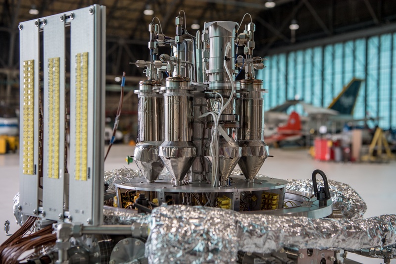

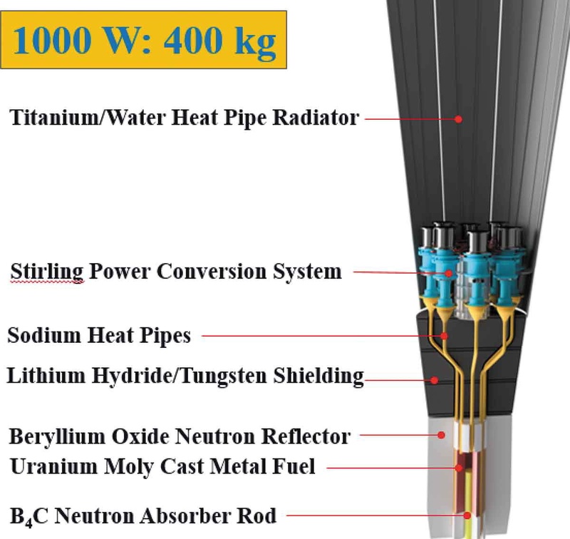

Om de discussie van kleine modulaire kerncentrales hier wat verder te ondersteunen wil ik het ook over de KRUSTY reactor hebben :)
Eerder zag ik de term RTG (Radioisotope Thermoelectric Generator) voorbij komen, waarbij de hitte van een instabiele isotoop met een lange half-life wordt gebruikt in combinatie met een Peltier element om energie op te wekken. Het is een simpel genoeg systeem dat het geweldig werkt voor bepaalde applicaties, zoals op de Voyager sondes, die nu vrolijk interstellair rondzweven zonder nood aan zonnestralen. De compactheid maakt het dat je dit ontwerp ook zou kunnen overwegen voor SMR (small modulair reactor). Maar de efficiëntie is laag (7%) waardoor de meeste RTGs op aarde maar een aantal tientallen watts produceren. Plus je hebt er eigenlijk plutonium voor nodig, wat alleen wordt gemaakt in landen met (en voor) kernwapens en vervolgens niet genoeg.
Enter Stirling radioisotope generator. Dit systeem is gebasseerd op een soort pomp systeem wat koel gas/vloeistof van en naar de radioactieve hittebron brengt en daarmee lineare bewegingsenergie creëert. Daarmee kan je vervolgens elektriciteit opwekken. Dit principe is veel efficiënter dan RTGs en kan het meer soorten isotopen gebruiken.
NASA lust dat ook wel voor lange termijns missies en Mars kolonies. Daarom zijn ze het Kilopower project begonnen. Een SRG met een modern ontwerp:
Afbeeldingslocatie: https://tweakers.net/i/8E2qORnoSkdxxmVBoUkdTNQ838Q=/800x/filters:strip_icc():strip_exif()/f/image/cHCvGF4wQR1EdxoJVLKSFhTW.jpg?f=fotoalbum_large
En nu gaan we nog een stap verder: KRUSTY :+
Afbeeldingslocatie: https://tweakers.net/i/Zx4A-lu4NNK9jtbY6nwW_rHDikE=/800x/filters:strip_icc():strip_exif()/f/image/nLo9StR43rWpRGkG73WUNFqi.jpg?f=fotoalbum_large
Dit is een experiment wat liep in 2018 wat recentelijk in detail is gepubliceerd. Dit ontwerp maximaliseert alle goedwerkende concepten van eerdere Kilowatt experimenten en produceert 1 kilowatt aan stroom voor slechts een 400kg wegende reactor voor de komende tientallen jaar! Start & forget. Ontmanteling is een veel kleiner probleem, dat zou een jaar na het uitschakelen zonder problemen moeten kunnen. Daarnaast werkt het op kamer temperatuur.
Alle testen zijn met vlag en wimpel doorstaan, behalve dat het natuurlijk niet voor de lange termijn is geprobeerd. En het is vrij duur. Maar het werkt, nu opschalen die handel >:)
