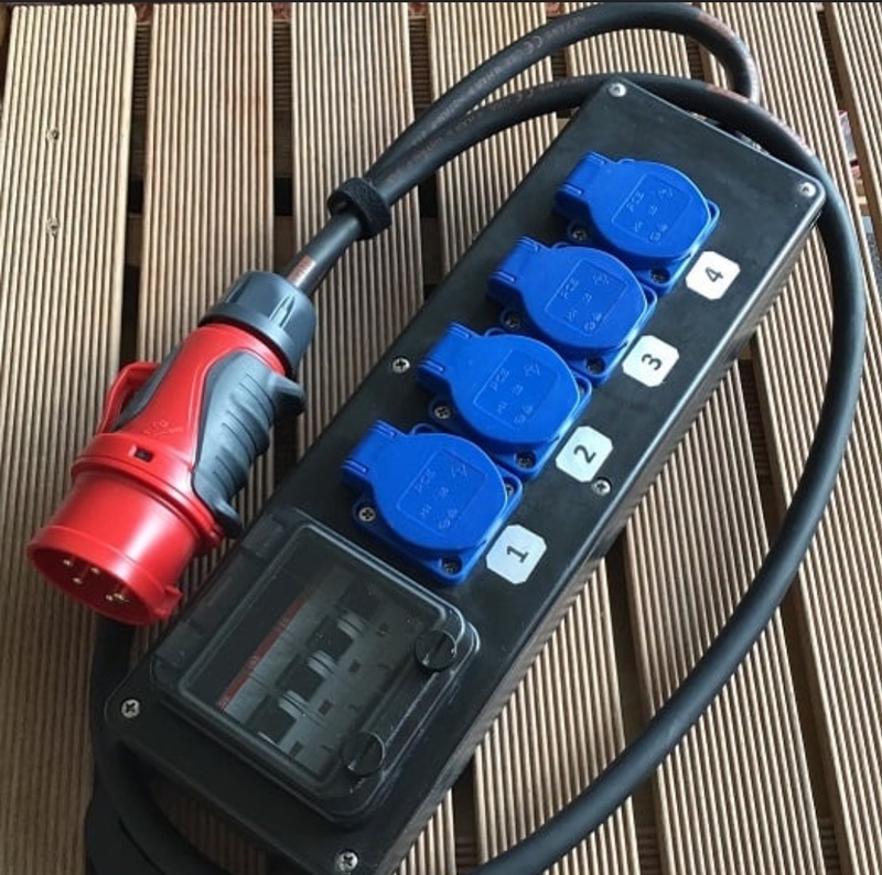

Met bijv. 2x een CEE-stekker en C25 kan 4800 Watt met 2x AC2400 inderdaad wel, maar voor >95% van de mensen geldt dat niet, dus vermeld voor de volledigheid er altijd wel even bij in welke situatie dat wél kan om gevaarlijke misverstanden te voorkomen.

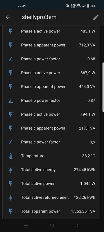

Klopt, ik heb hier een combinatie van al die factoren en tikte bijv. gisteren de max van de 3x25A netaansluiting aan en dan is het echt wel warm in de meterkast:
Afbeeldingslocatie: https://tweakers.net/i/c_581N25bxFCIoZtHK0Vt-YlC1c=/x800/filters:strip_exif()/f/image/z1kY4J2rS7TWEcW0Fk8hjlKV.png?f=fotoalbum_large
De nieuwe AB2000X past inderdaad onder de Hyper 2000, zelfde specs, maar wel iets ander uiterlijk: Groen kunststof handvat bovenin ipv chroom op 3/4e hoogte en ik vermoed ook een iets licht grijzere kleur.

De AC2400 kan 2400 Watt terugleveren via de standaard AC 230V Euro/Schuko stekker, de AC-WCD output kan je niet mee terugleveren, daar kan je alleen apparaten voor off-grid gebruik op aansluiten.
De AC 230V aansluiting wordt gedisabled als er geen netstroom gedetecteerd wordt, conform de netcode, je kunt dan dus alleen het off-grid stopcontact gebruiken en niet terugleveren of je huis van stroom voorzien. Bundelen van die vermogens bij off-grid verbruik is dan ook officieel niet mogelijk.
Onofficieel zou je mogelijk een kabel kunnen maken met aan beide kanten een Euro/Schuko stekker en via de off-grid uitgang je huis van stroom voorzien als je de hoofdaansluiting hebt uitgeschakeld om stroom terugleveren aan het net te voorkomen ivm veiligheid. Hoorde ik laatst iemand over in het zelfbouw accu topic, maar persoonlijk zou ik daar ver van wegblijven, theoretisch kan het waarschijnlijk wel, maar je bent dan in overtreding en gaat tegen de netcode in, dat is een gevaar voor monteurs van bijv. de netbeheerder of een elektricien.

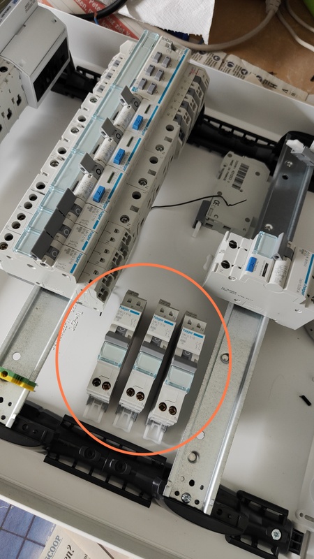

Als de meterkast warm wordt zal ik het wel even na lopen.
En vooral alles aanhalen (controleren) met Nm volgens opgave fabrikant.
Hier is de Hoofdaansluiting 3x63 Ampère. (Bekabeling dik genoeg)
Dit heb ik terug laten zetten door 3x40 Ampère.
Aangezien de jaarlijkse kosten van de aansluiting.
peterbier schreef op zaterdag 22 maart 2025 @ 22:16:
Is een nieuwe meterkast van eind vorig jaar en vorige week met het plaatsen van de onderverdeelkast weer opnieuw in elkaar gezet, zit dus wel goed. Er liggen ook veel POE+ switches en andere apparatuur in, ben al bezig met wat afstandshouders tussen kozijn en deur en extra ventilatie.

Taro schreef op zaterdag 22 maart 2025 @ 22:36:
Ik had er ooit een Ubiquiti 24 poorts 250 Watt PoE+ switch in staan, met andere stillere Noctua ventilatoren ingebouwd, maar nu bewust 1x16 en 1x8 ivm kleinere formfactor. Maar de warmte is dus nu wel een aandachtspunt aan het worden, de Shelly Pro 3EM is in Eco mode nu 58,3 graden, geen idee of dat normaal is, maar is gelijk aan de Hyper 2000 temperatuur :)
De 4x ABB WCD's, stekkers en onderverdeelkast blijven overigens allemaal mooi koel, ook bij 2400 Watt per groep.
Shelly 38.2 graden.
Afbeeldingslocatie: https://tweakers.net/i/FvzSPbVnD_rkeh9wxtGF1LBurI0=/x800/filters:strip_icc():strip_exif()/f/image/w51V4k0dtpMFnRCVNhU1cx8L.jpg?f=fotoalbum_large
Fors verschil, overigens tot 20 minuten geleden wel gedurende 4 uur lang -5000 Watt door de meterkast heen gejaagd, dus is mogelijk nog aan het afkoelen:

dotternetta schreef op zondag 23 maart 2025 @ 12:15:
Ik zou informeren of dit mag. Wat ik bedoelde is dat een 3fase aardlek automaat niet geschikt is voor 3 seperate fasen. Ik verwacht dat de 3 fase aardlekautomaat in de hoofdmeterkast moet worden vervangen door 3 x 1 fase aardlekautomaat, dat is mij verteld.
Hier wordt het beter uitgelegd:
https://gathering.tweakers.net/forum/view_message/67322000
Aansluitvraag groepenkast 4p alamat 2p aansluiten logica
Achter een 4p aardlekschakelaar mogen max 4 groepen. (Automaten)
Deze regel is terug gedraaid in de nen1010. (Was een periode niet toegestaan)
Zie ook mijn kast. (Foto)
Alleen ik zou het zelf bij mijn nieuwe kast niet zo doen.
Ik pak dan enkele L +N aardlekschakelaar en daar achter 4 automaten.

peterbier schreef op zondag 23 maart 2025 @ 13:13:
Op deze foto kun je zien 4p aardlekschakelaars daar achter automaten.
En ik gebruik de aardlek en automaat in een.
Afbeeldingslocatie: https://tweakers.net/i/piASFA__VHu0I492DMyU2k8WtAY=/fit-in/4920x3264/filters:max_bytes(3145728):no_upscale():strip_icc():strip_exif()/f/image/FvoNRMXiMM6qmvYyL2QO2m4U.jpg?f=user_large
Polvo176 schreef op zondag 23 maart 2025 @ 13:22:
Daar gebruik ik er ook een paar van.
Maar het is niet toegestaan om 3 WCD,s achter een 4p aardlekautomaat (kracht groep) te plaatsen.
Dat geldt natuurlijk niet voor een direct aangesloten apparaat zoals een kookplaat.
Het gaat om WCD,s (stopcontacten)
Maar waarom niet een klein kastje vanaf jou aardlekautomaat en daar het verdelen.
Voor de Hypers is dit wel een leuk kastje.
Afbeeldingslocatie: https://tweakers.net/i/dhUhOI725En2qTzpbnPzfpoI0GE=/x800/filters:strip_icc():strip_exif()/f/image/Ig5roaTVvKUqCWk0bmdvDEcD.jpg?f=fotoalbum_large

peterbier schreef op zondag 23 maart 2025 @ 13:28:
Leuk kastje, maar doet die niet het zelfde?
Ik bedoel losse stopcontacten maken op een 3 fase aansluiting?
Heb je ook meer gegevens van zo'n kastje?

Hier is de kogel door de kerk. Zojuist een Hyper met 4 accu's en een Shelly Pro 3EM besteld. Ben benieuwd naar de levertijd, maar zo te zien komt de Shelly eerst en heb ik dan nog tijd zat om mijn installateur de boel voor te laten bereiden.

Aziraphale schreef op zondag 23 maart 2025 @ 13:37:
*O*
Polvo176 schreef op zondag 23 maart 2025 @ 13:35:
Wat je ook kan doen die kabel van jou 4p aardlekautomaat naar een 5p cee WCD.
Vanaf daar verder dan gelden er andere regels dan binnen de verdeelkast.
Maar als ik jou was had ik gewoon een kleine onderverdeling gemaakt of laten maken.
Afbeeldingslocatie: https://tweakers.net/i/RwA_Qs-a5Za6EkYCMHKX9vd11Ok=/800x/filters:strip_icc():strip_exif()/f/image/QSTP9fRhd4uWsi1cR7kauXEN.jpg?f=fotoalbum_large
Elke WCD deze bijvoorbeeld toepassen.
Afbeeldingslocatie: https://tweakers.net/i/bHcGqhMhjM7n_kbNc2VDDqQJf3U=/x800/filters:strip_icc():strip_exif()/f/image/mXuYlqaknOWn7aOCmsvbhjTU.jpg?f=fotoalbum_large
En er moet eigenlijk ook nog naar selectief gekeken worden.
Bijvoorbeeld b10.
leuk kastje, is dit IP65 of hoger?
Heb je een link naar dit kastje?

peterbier schreef op zondag 23 maart 2025 @ 13:40:
Bijvoorbeeld b10.
Er zit dan voor elk stopcontact een eigen zekering, dat lijkt mij alleen noodzakelijk als er meerdere 3 fase gebruikers op de zelfde 3 fase automaat zitten.
Dan maakt je net zoiets als een PV verdeler.
Bij een directe verbinding zonder aftakkingen lijkt mij twee zekeringen achter elkaar een beetje overkill.
Ik zou de Hypers ook direct kunnen aansluiten zonder stopcontact er tussen.

HiBe schreef op zondag 23 maart 2025 @ 14:06:
Hier de link.:
https://amzn.eu/d/2LkJIat

Ik had het inderdaad over de Pro 3EM en voor mij maakt het op zich niet veel uit of ik nu die Shelly direct met de nieuwe groep(en) laat plaatsen of wacht op die plug and play van Everhome. Komt dus nog bij dat ik de P1 poort op mijn meter al gebruik voor een kabel naar mijn RPi met HA en ik weet niet of die Everhome ook dat kan gaan vervangen.
Maar nog even naar aanleiding van je eerdere opmerking over het aantal groepen: Hoeveel Hypers kan ik aan een groep hangen? Ik zou zeggen max. 3 aan 3680W, maar is dat ook zo?

Als de waarden van je P1-oplossing bij levering een negatief getal zijn en bij gebruik een positief getal, en deze waarden zeer regelmatig (elke -paar- seconden) worden bijgewerkt, kun je deze gebruiken voor NOM met de Zendure-integratie van @FireSon .
https://github.com/FireSon/Zendure-HA
Dit is een voordeliger alternatief voor een Shelly, vooral als je die ook nog moet laten installeren.
Zelf heb ik twee hypers op één B16-automaat. Theoretisch zou je tot drie hypers kunnen aansluiten, maar bij een driefase-installatie zou je dan wel een scheve belasting krijgen. Het is belangrijk om ervoor te zorgen dat de belasting per fase goed verdeeld is om overbelasting of onbalans te voorkomen.
Mijn SolarEdge-systeem is ook 1 fase systeem. Daarom heb ik de accu's op dezelfde fase aangesloten, omdat na 2027, wanneer het salderen vervalt, de stroom van de zonnepanelen direct naar de accu zal stromen. Dit zou het systeem in balans moeten brengen. Bij zonnige pieken haal ik de 16 ampère, waardoor het mogelijk is om nog een hyper toe te voegen.

@geert1992 Ik snap wat je bedoelt, maar aangezien ik toch werk in de meterkast moet laten doen zal de meerprijs voor het plaatsen van de Shelly wel meevallen. Dan vertrouw ik toch liever daarop.
Zelf heb ik twee 1-fase omvormers: Een Solax en een Solar Edge. Geen idee op welke fase die zitten, maar het loont dus om de groep voor de Hyper ook op die fase te zetten? Krijg ik dan geen gedoe met de verdeling over de fasen? Aangezien je dat noemt met die theoretische 3 Hypers op 1 groep?
Nu wil ik zelf de boel sowieso goed ik balans hebben, aangezien we een gasloos huis hebben. Vandaar dat ik ook dacht/denk aan direct nog een extra groep plaatsen voor het geval ik ooit met iets anders dan een Hyper (bijvoorbeeld de AC2400) uit zou willen breiden. Zoiets zal namelijk sowieso weer apart moeten, toch?
Stel dat je als uitgangspunt hebt om zoveel mogelijk stroom van je zonnepanelen op te slaan en te gebruiken. In dat geval zou je kunnen onderzoeken op welke fasen de twee bestaande zonnestroomsystemen zijn aangesloten. Je zou bijvoorbeeld op dezelfde fasen elk een lasdoos met opgebouwd stopcontact in je kelder kunnen laten installeren. Zo kun je één stopcontact gebruiken voor de hyper, en wanneer je later een AC2400 aanschaft kan je die direct in de lasdoos laten aansluiten op de andere fase.
5200wp SolarEdge - 14,4KW 2400AC - k2 pro combo - WP boiler - 2x MHI - Homey shs & HAOS -> NUC i5 32gb akasa fanless
  • Aziraphale
  • Laatst online: 22:59
geert1992 schreef op zondag 23 maart 2025 @ 19:06:
Dat was ook mijn oorspronkelijke idee, maar dan met 3 stopcontacten op 3 fasen. Maar dan is inderdaad afdoppen in een lasdoos een beter idee. Daar dan later nog wat op aansluiten kan ik zelf prima doen.
Aziraphale schreef op zondag 23 maart 2025 @ 19:29:
Waarom niet dit kastje en daarin een hoofdschakelaar met 3 aardlekautomaten.
Dan ben je klaar voor de toekomst.
De installateur heeft dan maar een taak.
peterbier schreef op zondag 23 maart 2025 @ 19:35:
Nog mooiere oplossing! kan je alle kanten op! Zitten daar ook nog een doorgang in voor een wartel? Voor de ac2400? Kan je natuurlijk altijd ergens boren.

1 van de Hypers waar geen DC panelen op aangesloten zijn, die ook regelmatig NOM draait, dus niet alleen op 100% vermogen draait, met nog 97% SOC, dus de RTE ligt hoger:
Afbeeldingslocatie: https://tweakers.net/i/4ulqartOKsCY3sjCEMsnJ0oZ5VU=/fit-in/4000x4000/filters:no_upscale():strip_exif()/f/image/1g7P6pxKDWtx2Bb2JXLIbjAJ.png?f=user_large
Vind het nog te vroeg om stats te delen van de 4 Hypers op de HW 3-fase kWh meter, zal ik volgend weekend wel doen. 6 van die accu's waren +-45% vol toen ik ze kreeg, vandaar.
geert1992 schreef op zondag 23 maart 2025 @ 19:36:
Het is een degelijke kast met Draka bakabeld en Mennekes WCD,s.
En toegang via wartels is altijd mogelijk.
Afbeeldingslocatie: https://tweakers.net/i/9HuPdp80IWoH1JPb8GZ2-xuku5U=/x800/filters:strip_icc():strip_exif()/f/image/mwY9LzU2gK22ccBe05wpoJIb.jpg?f=fotoalbum_large
peterbier schreef op zondag 23 maart 2025 @ 19:52:
Keurig zoiets. Ga ik zeker onthouden.
Hoe dik is de standaard bekabeling?

geert1992 schreef op zondag 23 maart 2025 @ 20:00:
Alles is 2,5mm² de N is 4mm².
Waarom de N 4mm² is voor mij een vraag. omdat je op 3 fase met fase verschuiving te maken hebt.

@peterbier Ook een goed idee! Daar komen dan 3 16A automaten in? Knip
[ Voor 38% gewijzigd door Taro op 23-03-2025 20:29 ]
Aziraphale schreef op zondag 23 maart 2025 @ 20:25:
Zit een dinrail in dus ja! Ideale oplossing voor jouw situatie!
