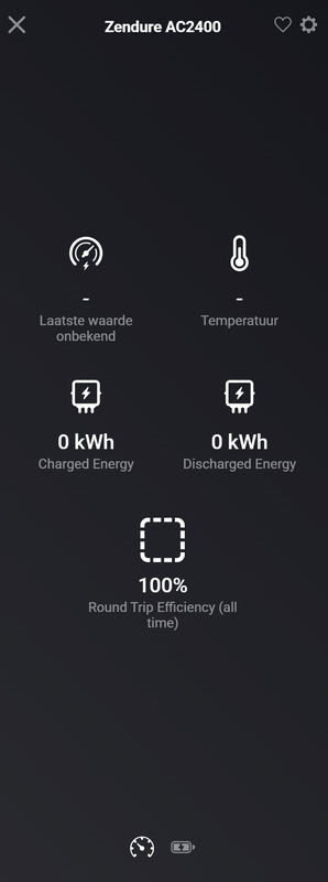

Virtueel apparaat
Nu moeten we zorgen dat we deze waardes aan een device kunnen koppelen, dit doen we door een virtueel apparaat aan te maken: Klik op het blauwe plusje -> Nieuw apparaat -> virtuele apparaten -> apparaat -> verbinden -> vul in Zendure 2400AC -> kies een afbeelding -> !BELANGRIJK! kies bij het volgende scherm batterij -om hem te kunnen koppelen met de PBTH app moet het deviceclass een batterij zijn -> kies:
Schakelaar
Accuniveau
vermogen
Temperatuur
Als dit aangemaakt is verschijnt er een nieuw apparaat in het dashboard:
Afbeeldingslocatie: https://tweakers.net/i/dYBwjw-TD_GccBZIOk9tPSD5q2Q=/fit-in/4000x4000/filters:no_upscale():strip_exif()/f/image/boBgOWIUoujh9F8tkU9qzsKp.png?f=user_large

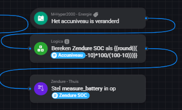

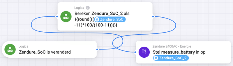

Om deze waardes te pushen naar het virtuele device is een flow nodig, die het script uitleest en vervolgens de data wegschrijft naar het virtuele apparaat -> Zendure 2400AC. Een dergelijke flow kan er zo uitzien:
Afbeeldingslocatie: https://tweakers.net/i/nwjuIudZLhMM86o0I6ukbonxBQQ=/fit-in/4000x4000/filters:no_upscale():strip_exif()/f/image/fKeqnbfl3JyLwXUAAZapWIyn.png?f=user_large
Of bij gebruik van de Zendure-Local app -als het vermogen nul is wil hij niet altijd updaten, daarom een extra trigger met een minuut-:
Afbeeldingslocatie: https://tweakers.net/i/RSQcFxgEhCgrMbYFF5EExWr2dAI=/fit-in/4000x4000/filters:no_upscale():strip_exif()/f/image/9iH1OPNx0uchzpC1uX2NLFa2.png?f=user_large
Als dit aangemaakt is verschijnt er een nieuw apparaat in het dashboard, met het icoon dat eerder is aangemaakt. Klik je op dit icoon, dan is de informatie eenvoudig zichtbaar:
Afbeeldingslocatie: https://tweakers.net/i/oDeiR6x8CXlHl1MKbU5pFgGJVAU=/fit-in/4000x4000/filters:no_upscale():strip_exif()/f/image/LlObBv2BieApsbBZTGNAdvq7.png?f=user_large

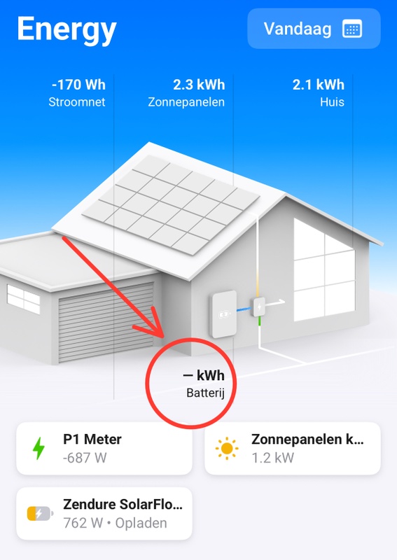

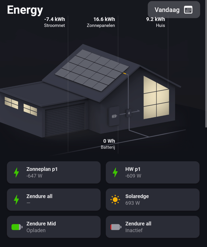

Automatisch handelen: Het koppelen van Zendure aan PBTH thuisbatterij monitor.
Hier heb je twee opties: je kunt kiezen voor een rechtstreekse koppeling met je thuisaccu, of je plaatst een virtueel apparaat tussen de koppeling. Met zo’n virtueel apparaat kun je bijvoorbeeld de SOC manipuleren of het juiste vermogen koppelen aan de batterij (bij gebruik van een losse kWh-meter).
Deze informatie vind je bij het kopje virtueel apparaat.
Voor het koppelen van een thuisbatterij aan PBTH heb je een device nodig met de classificering batterij. Volg daarom de stappen die hier boven genoemd zijn om een virtueel device aan te maken, en koppel de juiste waardes aan het device, zoals het voorbeeld hier:
Afbeeldingslocatie: https://tweakers.net/i/cHkMfkArQHhcpB2UK5ArFY3Ihp0=/fit-in/4000x4000/filters:no_upscale():strip_exif()/f/image/zD7bzLWOggRAF9rZG3nzUKMe.png?f=user_large
Controleer of de waardes ook daadwerkelijk in het apparaat komen.
Zorg ervoor dat de prijzen beschikbaar komen binnen homey, dit doe je door op de blauwe plus te klikken -> nieuw apparaat -> power by the hour -> day ahead E prijzen, en Netherlands op te zoeken in de lijst. Als het apparaat gemaakt is kan je door op instellingen te klikken de bijkomende kosten opgeven. En vul onderaan alvast een DAP(bijv. 1) in, deze heb je nodig om een thuisbatterij monitor te koppelen aan een tarief.
Zodra dit gedaan druk je nogmaals op het blauwe plusje -> nieuw apparaat -> thuisbatterij monitor -> verbinden, waar dan het virtuele apparaat zou komen te staan, selecteer deze en klik op ga door.
Als het goed is krijg je een nieuw apparaat die er zo uitziet(met de naam van het virtuele apparaat een Σ erachter)
Afbeeldingslocatie: https://tweakers.net/i/ZXvxtsLkYA4T3D9RFPYcLrjjnis=/fit-in/4000x4000/filters:no_upscale():strip_exif()/f/image/4qCl2JFqxGeGHO1DkILqbzMy.png?f=user_large

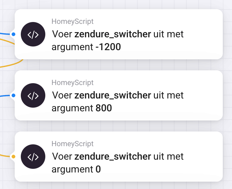

Hierbij mijn homeyscript om de 2400AC aan te sturen. (heeft serialnumber en ip nodig)

// Zendure device configuration
const deviceIP = 'xxx';
const deviceSN = 'xxx';
const endpoint = `http://${deviceIP}/properties/write`;
if (typeof args[0] !== 'string') {
  throw new Error('This script must be run from a Flow!');
let splitArgs = args[0].split("#");
let power = 0;
if (splitArgs[0]) {
  power = parseInt(splitArgs[0], 10);
// Get the selected mode configuration
const modeConfig = {
  acMode: power < 0 ? 1 : 2,
  inputLimit: power < 0 ? -power : 0,
  outputLimit: power >= 0 ? power : 0,
// Data to send to the device
const postData = {
  sn: deviceSN,
  properties: modeConfig
log(`Sending POST request to ${endpoint}`);
log(`Data: ${JSON.stringify(postData, null, 2)}`);
try {
  // Create the POST request
  const response = await fetch(endpoint, {
    method: 'POST',
    headers: {
      'Content-Type': 'application/json'
    body: JSON.stringify(postData)
  if (!response.ok) {
    throw new Error(`HTTP error! status: ${response.status}`);
  // Get the response
  const result = await response.json();

Ik heb dan 3 vaste acties, maar dit kan natuurlijk ook weer dynamisch: Afbeeldingslocatie: https://tweakers.net/i/Kwna2yLEea8NXdGtCJv8foVUqLI=/fit-in/4000x4000/filters:no_upscale():strip_exif()/f/image/Nic9G12PyGcfPDLlQIk03dUU.png?f=user_large

Ik heb dan 3 vaste acties, maar dit kan natuurlijk ook weer dynamisch: [Afbeelding]

  • avdl72
geert1992 schreef op vrijdag 1 augustus 2025 @ 15:56:
Heb je ook een kWh gekoppeld? Misschien heb je die nodig? Als dat zo is moet ik dat even meenemen in de TS.
Net een test VD gemaakt met kWh capability. Deze komt wel in de 'Groot verbruikers' maar niet als batterij.
Op het Homey forum kwam ik deze tegen: https://community.homey.a...energy-released/133814/19
Dus moet het nog verder uit gaan zoeken, maar wil eigenlijk onderstaand resultaat bereiken:
Afbeeldingslocatie: https://tweakers.net/i/DUYLtOWLKpif8DtUyGOtYTi5dn4=/x800/filters:strip_icc():strip_exif()/f/image/HZVDEtxiFwARdIKGuKQGk30k.jpg?f=fotoalbum_large
  • geert1992
  • Laatst online: 11:04
geert1992
avdl72 schreef op vrijdag 1 augustus 2025 @ 17:11:
Afbeeldingslocatie: https://tweakers.net/i/SK7CzuNTL8IW1l7Pk52dqdX4f80=/x800/filters:strip_exif()/f/image/SxfFBoJKhvJ4YMt5COepoNFN.png?f=fotoalbum_large
Ik zie alles, behalve de virtuele daar tussen staan. Moet nog een keer opruimen :9. Ik maak overigens gebruik van een link via HA community app binnen Homey, dat is de zendure all.
En ook via mqtt, dat is de zendure mid.
[ Voor 6% gewijzigd door geert1992 op 01-08-2025 17:27 ]

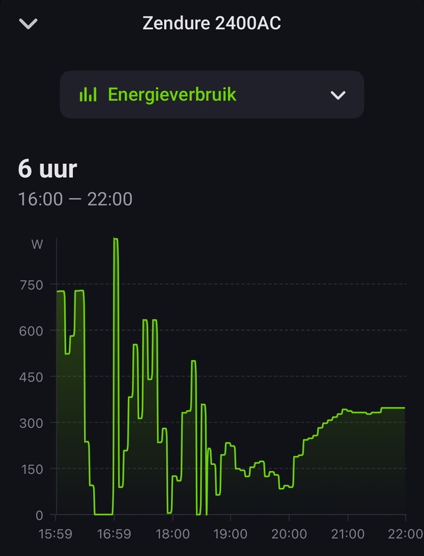

De oplossing uit de topic start geeft niet het gewenste resultaat in Homey.
In de data, en dus ook grafieken, zie je geen onderscheid in laden en ontladen.
De grafiek hieronder laat dat zien. Tot 16:30 was hij aan het opladen. Rond 18:30 is de batterij gestart met ontladen.
Afbeeldingslocatie: https://tweakers.net/i/C290DvmxnqZrajfeqZJq0mHfdCQ=/x800/filters:strip_icc():strip_exif()/f/image/3LKn4GmCBGTlvqE2Z0EGwPBV.jpg?f=fotoalbum_large

Weet iemand of je ook het minimale accupercentage kunt verwerken met PBTH? Ik zie dat hij op dit moment alles naar 0 wil brengen. Wat opzich niet heel erg is want de Zendure stopt dit zelf. Maar voor de berekening zou het handiger zijn om het af te remmen.
  • geert1992
geert1992
ja3 schreef op vrijdag 1 augustus 2025 @ 22:42:
Afbeeldingslocatie: https://tweakers.net/i/5ii7CUzKerCshp0OmiUSSnSujRs=/fit-in/4000x4000/filters:no_upscale():strip_exif()/f/image/F566RFadKtnG9PuMPolLQ23E.png?f=user_large
Ja hoor, je kan met variabele icm berekeningen het zo maken als je wil.
Ik heb het gemaakt dat de range niet 0-100 is maar 10-100, waarbij 10 procent dus 0 is.

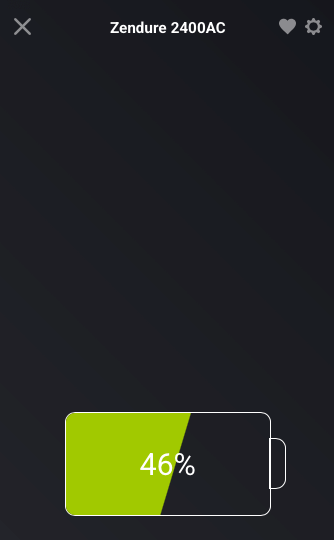

Volgende stap is om de waarde van SoC weer te geven als nummer.
Het gebruik van de batterij capability is leuk, maar Homey reageert met meldingen als deze waarde onder of boven een bepaald niveau komt. Dus onder de 20% begint Homey al melding te sturen vanuit de batterij monitoring functie. Dit komt omdat ik daar zelf een flow voor heb voor alle apparaten die een batterij hebben.
[ Voor 13% gewijzigd door avdl72 op 02-08-2025 19:29 ]
  • geert1992
geert1992
avdl72 schreef op zaterdag 2 augustus 2025 @ 19:28:
Je kan een virtueel apparaat maken met een andere entiteit als SoC. Dan kan hij niet die meldingen sturen.
Of kan je de 2400AC niet buiten sluiten?

  • avdl72
geert1992 schreef op zaterdag 2 augustus 2025 @ 19:32:
Dat lukt helaas niet.
Ik probeer nog wel wat te vinden hiervoor.
Ook al een melding gestuurd naar de makers van Zendure app met het verzoek om de SolarFlow 2400 AC toe te voegen.

Zou het een oplossing zijn als de schaal van zendure van 20(of 21)-100 is ipv 10-100?
5200wp SolarEdge - 14,4KW 2400AC - k2 pro combo - WP boiler - 2x MHI - Homey shs & HAOS -> NUC i5 32gb akasa fanless
  • avdl72
geert1992 schreef op zaterdag 2 augustus 2025 @ 20:03:
Ja. Maar die schaal functie werkt nog niet goed in de 2400 AC en hij ontlaat steeds tot 3% terwijl er 12% als minimum ingesteld staat.
  • geert1992
geert1992
avdl72 schreef op zaterdag 2 augustus 2025 @ 20:16:
Dat weet ik, maar via Homey kan je die berekening maken.
Wil je binnen homey minimaal 20 of 21 procent zien? Als dat een optie voor je is.
Edit namelijk zo:
Afbeeldingslocatie: https://tweakers.net/i/mfjVMCP1oFdDfvo1SrjwIny8csg=/fit-in/4000x4000/filters:no_upscale():strip_exif()/f/image/XM5my3DU8MTPnH2z2LklsIg6.png?f=user_large
Dan is 20 procent het minimale.

geert1992 schreef op zaterdag 2 augustus 2025 @ 20:17:
Edit namelijk zo:
Ow ik begreep hem verkeerd.
Dan zou ik in de berekening uitgaan van 11%. Dan werk ik de flow bij naar 10% en dan moet het goed komen.
  • geert1992
geert1992
avdl72 schreef op zaterdag 2 augustus 2025 @ 20:23:
Dan moet je de beide 20's even 11 maken:
Afbeeldingslocatie: https://tweakers.net/i/CyPVBKUJdMHgG28n0CX5DNQv2t0=/fit-in/4000x4000/filters:no_upscale():strip_exif()/f/image/BOs102tgSESCOAeiRhhtIYka.png?f=user_large
[ Voor 22% gewijzigd door geert1992 op 02-08-2025 20:25 ]
  • avdl72
geert1992 schreef op zaterdag 2 augustus 2025 @ 20:24:
Dat werkt volgens mij niet.
Als ik die aanmaak dan gaat de waarde 79 (Zendure_SoC) erin en na de berekening komt er 76 (Zendure_SoC_2) uit.Afbeeldingslocatie: https://tweakers.net/i/yNFowIxdVAbvkMuR_TsT3hQOahs=/800x/filters:strip_exif()/f/image/XdXuKwpbF5SgnMAojsWZPAYZ.png?f=fotoalbum_small
  • geert1992
geert1992
avdl72 schreef op zaterdag 2 augustus 2025 @ 20:41:
Als ik die aanmaak dan gaat de waarde 79 (Zendure_SoC) erin en na de berekening komt er 76 (Zendure_SoC_2) uit.[Afbeelding]
Dat klopt, hij verschuift de hele SOC. van 0-100 naar 11-100. Maar je krijgt geen meldingen meer.
Je kan het ook zo maken:Afbeeldingslocatie: https://tweakers.net/i/x5_pNgS0UdQLLbaAOTM9BywGj7A=/fit-in/4000x4000/filters:no_upscale():strip_exif()/f/image/9wLGzogJ2NKEKDdNRKtLNlk2.png?f=user_large
  • Astra
  • Laatst online: 07-10 23:15
Dank voor je aanpassing @avdl72 ! Ik heb hem in mijn Homey aangepast, ziet er inderdaad weer wat overzichtelijker uit:
Afbeeldingslocatie: https://tweakers.net/i/MDkZVemWKROg-EGLoo6oAuIIe6s=/x800/filters:strip_icc():strip_exif()/f/image/VU9npW3xDyFCB8qUt2yvI0sF.jpg?f=fotoalbum_large
  • geert1992
geert1992
Astra schreef op zaterdag 2 augustus 2025 @ 20:59:
Opgenomen in de TS!
  • avdl72
geert1992 schreef op zaterdag 2 augustus 2025 @ 20:49:
Je kan het ook zo maken:[Afbeelding]
Ik ga hem proberen, morgen weet ik of het werkt.
Bedankt hiervoor!
  • ja3
  • Laatst online: 19:01
ja3
Vandaag even gesleuteld aan een Homey App voor de 2400AC. En het was makkelijker dan gedacht. Puur en alleen getest met 1 2400AC (met 1 batterypack) op het netwerk.
Deze app kan:
- Zendure 2400AC als apparaat toevoegen (mdns discovery)
- Apparaat heeft eigenschappen temperatuur, vermogen en percentage.
- 1 kaart om het vermogen in te stellen.
- Bij toevoegen wordt de smartMode op 1 gezet. (zoals eerder aangeraden).
- Pollrate elke 30 seconden
https://homey.app/a/com.tweakers.zendure/test/
Zal ook snel even een git opzetten maar wou dit alvast delen, en later misschien 'officieel' publiceren.
  • geert1992
geert1992
ja3 schreef op zaterdag 2 augustus 2025 @ 21:32:

  • ja3
ja3
geert1992 schreef op zaterdag 2 augustus 2025 @ 21:38:
Gaaf man! Mag ik hem van jou toevoegen aan topic start?
Ja dat mag zeker. Sourecode staat nu ook op github (linkje op de homey pagina).

  • avdl72
Deze app kan:
Helemaal top. Gelijk geïnstalleerd.
Heb je ook de energy capability toegevoegd?
   "class": "battery",
  "capabilities": ["measure_power", "measure_battery"],
  "energy": {
    "homeBattery": true
  • ja3
ja3
avdl72 schreef op zaterdag 2 augustus 2025 @ 21:58:
   "class": "battery",
  "energy": {
    "homeBattery": true
Nu v1.0.2 gepublished met dit erin.
  • avdl72
ja3 schreef op zaterdag 2 augustus 2025 @ 22:06:
Dank je wel!
Eindelijk is de batterij in de Energy tab te zien dankzij deze app.
Wellicht nog een mooi batterij icoontje toevoegen 😉

@ja3
Ik merk dat deze waarde niet wordt bijgewerkt. Zou je daar nog eens naar willen kijken?
Afbeeldingslocatie: https://tweakers.net/i/5x9eruwXn18p1Y2Mstmrmd-GtJE=/x800/filters:strip_icc():strip_exif()/f/image/DrrfiRGZ2DelVhX4OlrFmQLH.jpg?f=fotoalbum_large
  • ja3
ja3
avdl72 schreef op zondag 3 augustus 2025 @ 11:34:
@ja3
Volgens mij kan dit nog niet op een accurate manier omdat Zendure dit niet in de API aanbiedt (dus de totale input en output). Ik zou schatting kunnen maken op basis van het vermogen?

  • Idefix70
  • Laatst online: 30-10 17:10
Ik heb het fenomeen van de cumulatieve indicaties in het energy tab vanochtend aangepakt. In de SDK documentatie staat dat 'gewoon' beschreven. Homey houdt in SDK3 dit zelf bij mits je het goed voedt.
In de driver.compose.json neem je iets op als:
"energy": {
"meterPowerExportedCapability": "meter_power"
Er is ook een Imported Capability.
Deze houden vervolgens opbrengst en afgifte cumulatief bij.

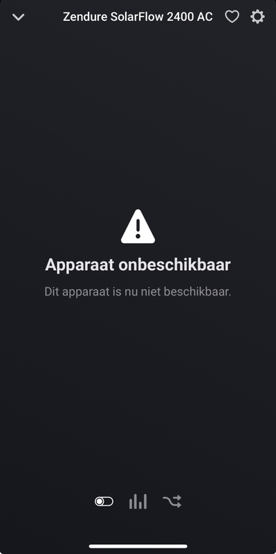

@ja3
Versie 1.0.5 werkt niet.
Na de update is mijn device in Homey niet meer beschikbaar en heeft een rood uitroepteken.
Apparaat is er weer.
Blijkbaar heeft ie 10 minuten nodig gehad om na te denken 8)7
[ Voor 27% gewijzigd door avdl72 op 03-08-2025 20:06 ]
  • ja3
ja3
avdl72 schreef op zondag 3 augustus 2025 @ 20:03:
@ja3
Ik zat al het update pad te testen maar kwam nog niks tegen qua issues. We houden het in de gaten. Nu ik zoveel bezig ben met opnieuw installeren wou ik dat dat die PBTH integratie bleef werken en ook niet steeds opnieuw geinstalleerd hoefde te worden.

Beetje een crosspost met het Zendure topic, maar inmiddels de Homewizard stekker binnen en deze waarden zijn inderdaad te gebruiken. Probleem is alleen dat ze flink afwijken van wat Zendure app/api zegt. (~25 watt)
Nu heb ik ook nog een Brennenstuhl meter (zeg niet dat deze beter is). Maar deze geeft ongeveer hetzelfde aan als Homewizard.
  • geert1992
geert1992
ja3 schreef op maandag 4 augustus 2025 @ 20:08:
Afbeeldingslocatie: https://tweakers.net/i/1qg_M1kiaeSjALSWofkyXSjC33g=/800x/filters:strip_exif()/f/image/JXGhkQCoMmaqcb48HzTOVt39.png?f=fotoalbum_large
Post hem ook hier nog even, ik heb als test even een energy plug achter een MID gecertificeerde HW meter gestoken. De taak staat op 1007watt, er zit dus een klein verschil tussen wat de app aangeeft, en wat HW aangeeft, maar de meters lijken niet erg af te wijken.

Geen error of iets dergelijks, gewoon een streepje:
Afbeeldingslocatie: https://tweakers.net/i/GfH5Ez3yH5kBOcQ0pHTNqVlv_2w=/x800/filters:strip_exif()/f/image/hHLGMP9IIXDn4mfxiHLK2fKD.png?f=fotoalbum_large
Zendure is via de browser en het IP-adres te bereiken, dat werkt goed. Ik heb nog een good old Homey (Early 2018) die draait op de nieuwste versie (12.5.0). Mogelijk dat het aan de Early 2018 versie ligt? Super trouwens dat je wilt meehelpen!

Sinds de update naar v1.0.8 apparaat onbeschikbaar op Homey Pro 2023 :-(
De vorige keer moest ik de app herstarten en even wachten. Maar nu komt hij niet meer terug.
Ik heb een diagnostisch rapport gestuurt: ca3183cf-7f92-4c97-831a-ebd01c701088
Afbeeldingslocatie: https://tweakers.net/i/HiXfEPf4sQ2ZEsPfzW3lperGXws=/x800/filters:strip_icc():strip_exif()/f/image/tLwcPtOcKNtkxKO9QZ9nWwwT.jpg?f=fotoalbum_large
[ Voor 7% gewijzigd door avdl72 op 06-08-2025 16:03 ]
  • ja3
ja3
avdl72 schreef op woensdag 6 augustus 2025 @ 15:59:
Ik zie van je log dat hij probeert de data van je Zendure Smart Meter te halen. Maar je hebt alleen de batterij als device toegevoegd toch? Vraag me af waarom hij switched.
  • avdl72
ja3 schreef op woensdag 6 augustus 2025 @ 16:09:
Ik heb alleen de accu toegevoegd ja.
Ik had wel even de smart meter toegevoegd toen dit probleem er al was, om te kijken of hij hem dan zou oppakken. Wellicht dat je dat nog in de log terugziet. Maar de smart meter is weer verwijderd.
[ Voor 23% gewijzigd door avdl72 op 06-08-2025 16:11 ]
  • ja3
ja3
avdl72 schreef op woensdag 6 augustus 2025 @ 16:09:
Heb wat kleine aanpassingen gedaan en extra logging in v1.0.9. Denk wel dat het iets te maken heeft met meerdere Zendure devices binnen het netwerk.

Hoe kun je instellen dat hij moet laden of ontladen? Ik kan alleen maar kiezen voor een flow maar met 'Set Power to X'. Maar dat geeft niet de richting aan.
  • ja3
ja3
rreijnhoudt schreef op woensdag 6 augustus 2025 @ 16:33:
Ja werkt, hulde!
Positief (bijv 800) is ontladen, negatief (bijv -1200) is laden. En 0 is stilstaan. Dit is zo gedaan om samen te werken met de Power by the hour app. (zie eventueel topic start voor meer info hierover)
