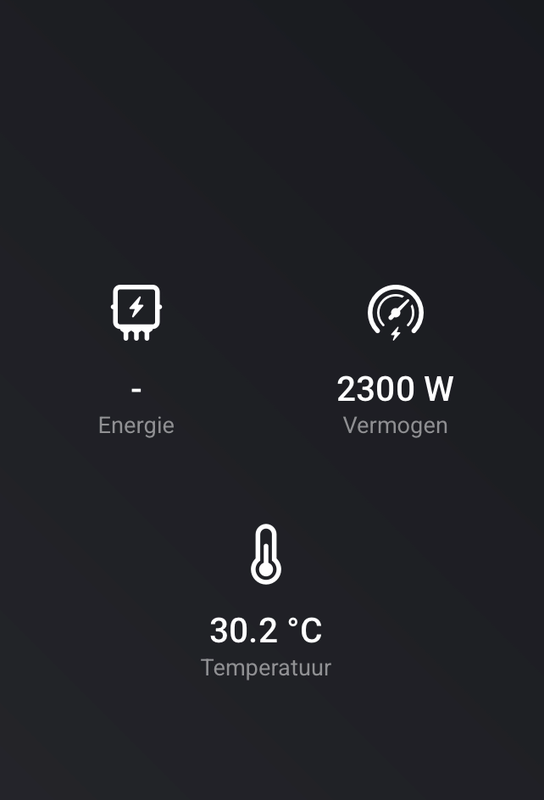

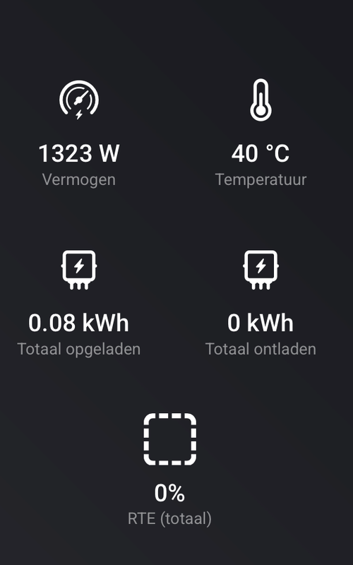

Ik snap niet dat na elke update het apparaat niet beschikbaar is.
En het wordt vreemder toen mij opviel dat hij wel de waardes op de achtergrond registreert.
In de screenshots zie je die. En ook de Insights worden bijgewerkt.
Na een herstart van mij wifi access points was het apparaat weer online 8)7
Afbeeldingslocatie: https://tweakers.net/i/rxbODg7t5-7SGwgjg2bCwiYC5EA=/232x232/filters:strip_icc():strip_exif()/f/image/Eb930BbA2lrYz0dcJTL0grQY.jpg?f=fotoalbum_tileAfbeeldingslocatie: https://tweakers.net/i/bf1jfAb7q9O6z5aTsxmENw6ta_U=/232x232/filters:strip_icc():strip_exif()/f/image/T4PmHCBWpGFT7jvTsI5j7Fzv.jpg?f=fotoalbum_tileAfbeeldingslocatie: https://tweakers.net/i/Q49cOS07poZ4y-vwBP2MdDC1C9M=/232x232/filters:strip_icc():strip_exif()/f/image/5ARbhza6cxzJJbabMAxZRxQG.jpg?f=fotoalbum_tile

Suggestie kan zijn dat het RTE % teveel decimalen heeft. Geen decimalen is prima denk ik.Afbeeldingslocatie: https://tweakers.net/i/vXtBBRKIp75q3EIXn-JW7DEITwk=/x800/filters:strip_exif()/f/image/tFjlOdREgkDtqunQDFBCFWRL.png?f=fotoalbum_large

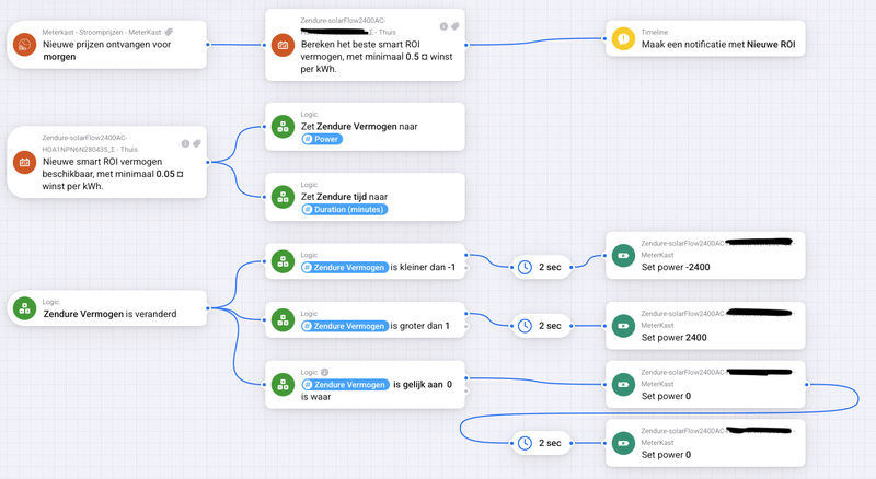

En het bovenste flow kaartje uit de topicstart heb ik niet kunnen vinden. Maar dat is misschien een vraag voor de PBTH app. Afbeeldingslocatie: https://tweakers.net/i/B4HchOa9TCShY_i3ouVbTDBZLGg=/x800/filters:strip_exif()/f/image/SKS2lqGq4AN1M4GSxf6Dm99S.png?f=fotoalbum_large

Ik denk dat jij bedoeld de flow kaart voor roi vermogen? Die staat bij advanced flow bij "als" tenminste als je een thuisbatterij gekoppeld hebt aan de PBTH app.

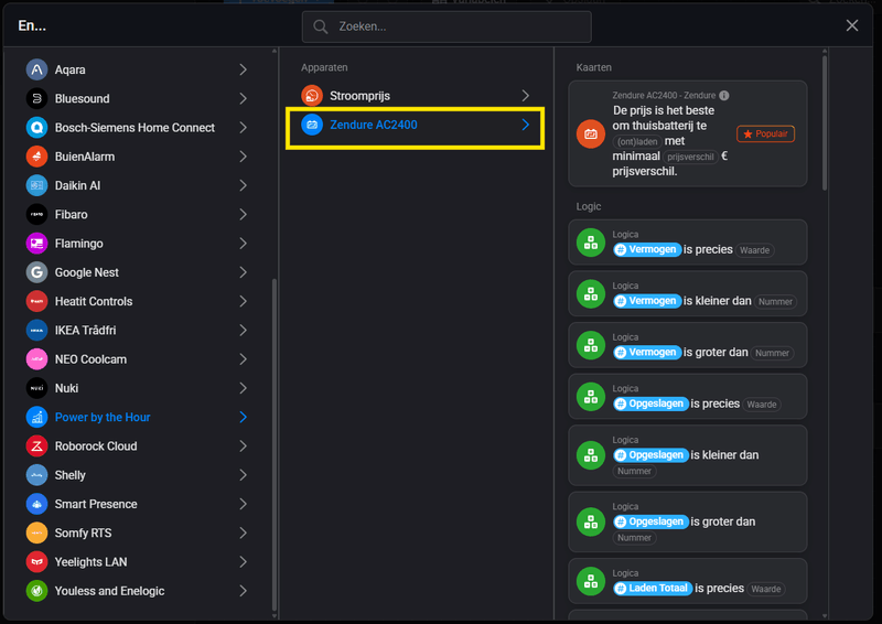

De thuisbatterij monitor heet bij mij 'Zendure 2400AC'. Ik gebruik inderdaad de volgorde die jij aangeeft: Toevoegen > dan > powerbythehour > je thuisbatterij monitor.
Bij ALS zie ik dit staan:
Afbeeldingslocatie: https://tweakers.net/i/t-JiFuZoKfCyzt5A_1cfx_hhMGA=/800x/filters:strip_exif()/f/image/sm6QqLibfUA7zTV8xfgJuqd9.png?f=fotoalbum_large
Bij EN zie ik dit staan:
Afbeeldingslocatie: https://tweakers.net/i/osuNO2krf_xb9M1El7czjgkdSXk=/800x/filters:strip_exif()/f/image/3793mWoLaYnv2CpJ8rN4CFJC.png?f=fotoalbum_large
Bij DAN zie ik dit staan (dus geen Zendure 2400AC):Afbeeldingslocatie: https://tweakers.net/i/PRqX2hhr4FbTddXqTgkc3-pA4gs=/800x/filters:strip_exif()/f/image/cC7FwHUCfuA3RcqDrkWbAlGc.png?f=fotoalbum_large
Gek toch?

Dat is raar inderdaad, ik zou er een virtueel apparaat tussen hangen, zoals Astra en ik hebben omschreven in de TS. Dat moet zeker weten werken.
Misschien komt het wel omdat er een bepaalde entiteit ontbreekt?

@rreijnhoudt @geert1992 Ik heb even in de code gekeken van de PBTH app en het is alleen beschikbaar voor de Homey Pro 2023 (of nieuwer). Waarom weet ik niet.
// check if on HP2023 > add advanced ROI capabilities
      const HP2023 = this.homey.platformVersion === 2;
      if (HP2023) {
        allCaps.push('roi_duration');

Aaargh, soms hoeft het niet zo moeilijk te zijn, en is er een duidelijke verklaring.
Even het stukje achtergrond informatie; deze berekening is behoorlijk zwaar voor een homey, en verwacht dat de eerdere generatie hier niet "sterk" genoeg voor is.

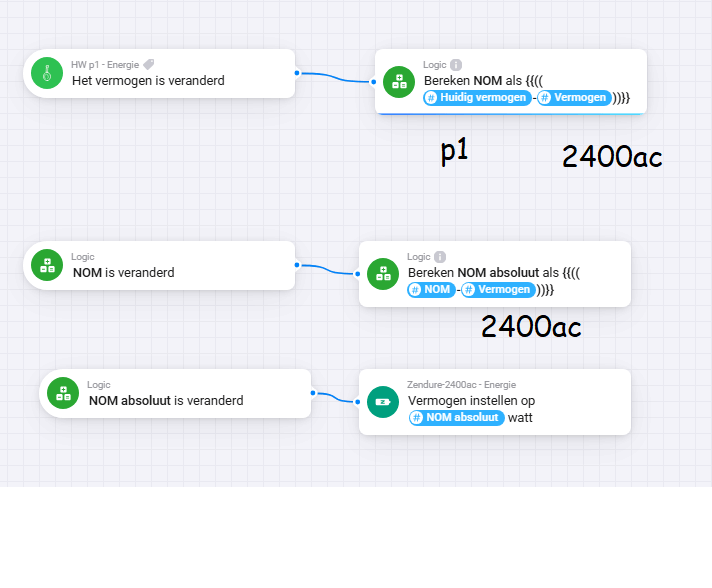

NOM kan in simpelste vorm in principe zo: Meter P1/CT toevoegen in Homey, Zendure toevoegen in Homey. Iedere paar seconden rekensommetjes maken in flows en daar heb je Nul op meter.

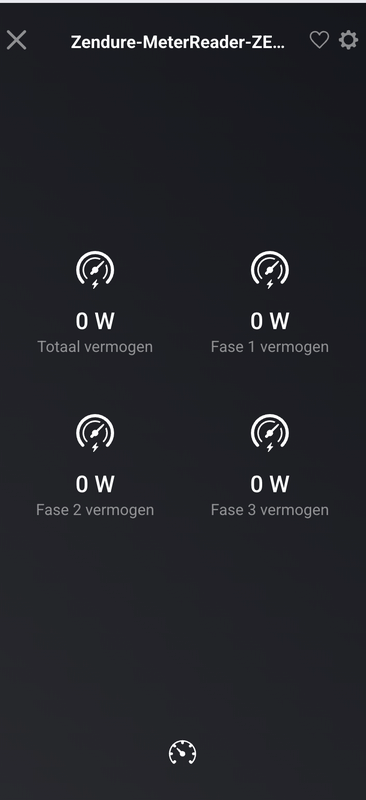

avdl72 schreef op zondag 10 augustus 2025 @ 13:54:
Daarom dacht ik de Zendure CT Meter te gebruiken om sneller te kunnen berekenen. Mits Homey dat ook aankan 😉
Ik heb hem als test alweer draaien, kan momenteel even geen test update uploaden omdat hij in review staat voor release.
Afbeeldingslocatie: https://tweakers.net/i/XAdnnB72MbtDslAkXeCl4yi-hOw=/x800/filters:strip_exif()/f/image/VClwUgMMaviavqiQnptoKMht.png?f=fotoalbum_large

dank voor de update; met het handmatig toevoegen vind de app mijn accu. Wel grappig, er zit een verschil in het script en jouw app qua gemeten temperatuur; script vind de accu 30,2, app zegt accu is 40.
Waarbij jouw app klopt overigens, want als ik mijn temperatuurmeter op de accu richt ligt dat een stuk dichter bij de 40 dan bij de 30 :)
Afbeeldingslocatie: https://tweakers.net/i/ORdi5QJg0d1itQmt011lq0LCuSw=/x800/filters:strip_exif()/f/image/5E5BmtpsOj9vXwuVOdVbcyxb.png?f=fotoalbum_large
Afbeeldingslocatie: https://tweakers.net/i/Nf_tSFQsfw9x1I_XHFSXrDFWjq4=/x800/filters:strip_exif()/f/image/9spagyWRTAz9dBHSnmYcdfHd.png?f=fotoalbum_large
  • ja3
  • Laatst online: 16:55
ja3
Astra schreef op dinsdag 12 augustus 2025 @ 09:23:
Ik gebruik nu de hyperTmp waarde (dus temperatuur van de omvormer). Deze is in Kelvin, dus die reken ik nog om: (hyperTmp - 2731) / 10
Ik vond de losse/gecombineerde batterij temperaturen (ook in Kelvin volgens mij) zelf minder nuttig. Maar die zouden ook nog gebruikt kunnen worden.
  • Astra
  • Laatst online: 07-10 23:15
Daar zit het verschil volgens mij; script doet gemiddelde accu temperatuur. Persoonlijk heb ik ook liever de omvormer. Was zelf nog niet toegekomen aan het kijken of ik dat in het script aan kon passen.

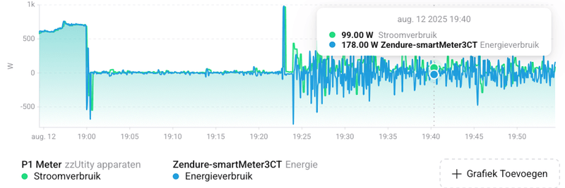

Hierbij een vergelijk tussen de Insights van de P1 meter en Zendure CT Meter.
Het valt mij op dat alleen bij schommelende stroomafname de Zendure nauwkeuriger is door zijn metingen per seconden. Verder geen echte grote uitschieters.
Afbeeldingslocatie: https://tweakers.net/i/CM_KSsZZNv7FUCPjkEosCvaAPn4=/800x/filters:strip_exif()/f/image/m0hUEC4jPwbZ2OKyrDGfNH8y.png?f=fotoalbum_large

avdl72 schreef op dinsdag 12 augustus 2025 @ 20:01:
Bedankt voor dit overzicht. Eigenlijk zou je de afwijking tussen de meters elke seconde op een hoop moeten kunnen gooien om zo het verschil op dag basis te zien. Dan weten we of we iedereen naar de DSMR 5 meter moeten haasten voor NOM of dat dat nog wel een paar jaar kan wachten.

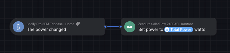

Ik zat te spelen met NOM, maar dat wil ik eigenlijk momenteel niet toepassen. Gewoon lekker dynamisch. Maar daar wordt de app wel saai van. Met nog een kleine killswitch optie als ik zelf wat wil testen.
Alleen de PBTH app zit er wel een beetje naast met de berekeningen en ik weet dan eigenlijk niet hoe ik hem moet corrigeren. Hij neemt eigenlijk net te weinig tijd voor het laden.
Afbeeldingslocatie: https://tweakers.net/i/kDRRJteiHB3y8dm2_NH78uNJN88=/800x/filters:strip_exif()/f/image/byrZnrdTvfUDWC86qgSPvPFz.png?f=fotoalbum_large
[ Voor 4% gewijzigd door ja3 op 15-08-2025 09:26 ]

Ik zit hier ook wat te spelen met NOM gebruik makende van Zendure Local app. De TL;DR van wat ik probeer te doen is de Shelly Pro 3EM via Homey gebruiken IPV HEMS om zo NOM te draaien. De simpelste versie leest dan total_power uit van Shelly (elke 1 sec) en zet de power van Zendure naar die waarde:
Afbeeldingslocatie: https://tweakers.net/i/Ss5GUDeD2VbcLuwef2WWwVFdjcs=/800x/filters:strip_exif()/f/image/MLnJJJxO88OLF7sHK9X2xcVv.png?f=fotoalbum_large

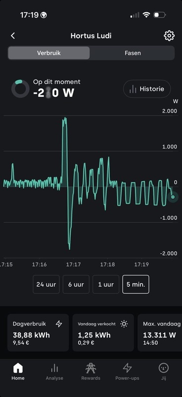

Als ik dan echter naar Tibber kijk zie ik veel golven heen en weer wat maakt dat ik denk dat dit mogelijk te reactief is golf zichzelf aan het volgen is wanneer ik het bovenstaande draai:
Afbeeldingslocatie: https://tweakers.net/i/JdlgnQpn9RywjjfeZxXUXqlCIXQ=/x800/filters:strip_icc():strip_exif()/f/image/z6lFkcnU0Lv5Ye2pWvOKYpaY.jpg?f=fotoalbum_large
Je ziet hier dezelfde stabiele situatie thuis met ~200watt verbruik waarin ik een broodrooster heb aangezet als test voor een minuut oid.
Als vergelijking, in HEMS (met NOM) had ik dit ook maar was de 'baseline' enorm stabiel waar dit met Homey niet het geval is:
Afbeeldingslocatie: https://tweakers.net/i/EvHi98dMYM3jLTnbPUIJQL50n2Q=/x800/filters:strip_icc():strip_exif()/f/image/pTlQ3p1m6WdrbkyGqGnmT8XP.jpg?f=fotoalbum_large
Doe jij mogelijk nog iets anders dan puur de waarde doorgeven? Debounce jij dit op één of andere manier?

Nom is een berekening, wat het huis vraagt - wat er word terug geleverd. Anders krijg je dit geklapper.

Ja de power by the hour app heeft zelf een debounce maar wat je moet doen is in principe simpel rekenen. De waarde die je opstuurt naar zendure zul je moeten onthouden (variabel in flow). En dan zul je daarop een correctie moeten doen met hoeveel je meter daarna vraagt.
Waarschijnlijk zul je ook met een korte vertraging moeten werken (bijv slechts 1 op de 5 metingen gebruiken) omdat de batterij niet direct levert.

Afbeeldingslocatie: https://tweakers.net/i/A7xMaOnBWBGhkvqVjjqEEsJOg_c=/fit-in/4000x4000/filters:no_upscale():strip_exif()/f/image/gFvPkrqbKwYFCC510Rg8NaZm.png?f=user_large
@Frituurpanda
Ik heb even een opzetje gemaakt, zoiets moet het zijn.
Weet alleen niet wat hij doet als hij door schiet, want mijn accu was leeg, er was dus geen ruimte meer om te testen.

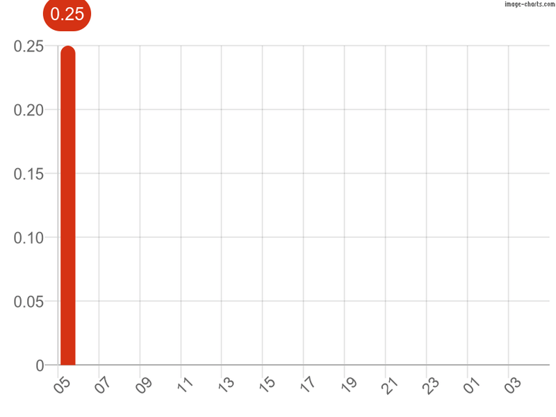

Ik loop tegen een uitdaging aan. Heb de flow gemaakt zoals in de TS staat. alleen
Als ik nu op de batterij klik krijg ik de volgende strategie te zien.
Had gisteren na het berekenen een notificatie toegevoegd zodat ik weet wanneer een nieuwe ROI er is voor morgen. deze heb ik netjes gekregen vandaag om 14:14. Alleen zelfde als gisteren helaas niks.
Hopelijk weet iemand waar ik kan zoeken.
Afbeeldingslocatie: https://tweakers.net/i/2JQRTeFznAvCPFy7ZR5HB1xDf44=/800x/filters:strip_exif()/f/image/XgKiB6m74mYRiCferrUduFUL.png?f=fotoalbum_large

Heb je de corresponderende DAP groep ingesteld, tussen de nederlandse prijzen en de thuisbatterijmonitor?

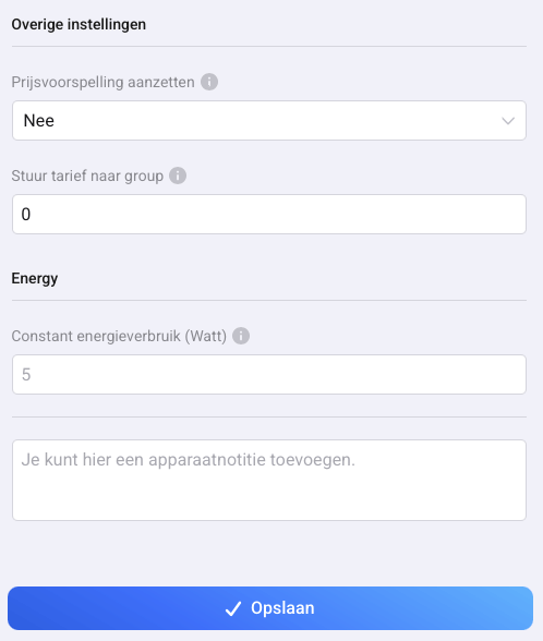

geert1992 schreef op maandag 6 oktober 2025 @ 16:44:

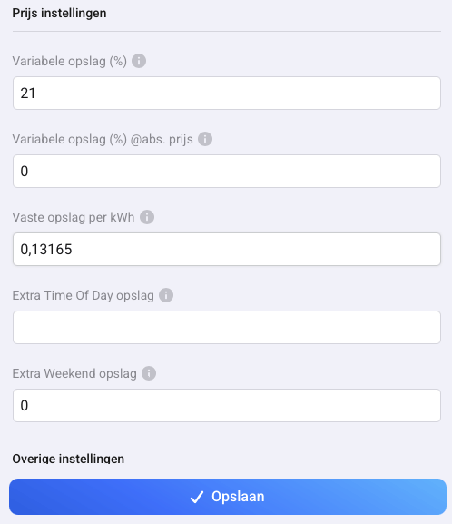

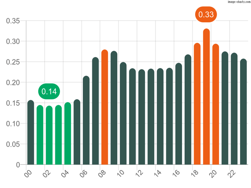

Ja ik krijg bij PBTH apparaat dit te zien, dus dat moet goed zijn.
Daaronder hoe ik de DAP heb ingesteld.
Afbeeldingslocatie: https://tweakers.net/i/m7qHHLt_OCUGtVesp3L_csNdZ8o=/800x/filters:strip_exif()/f/image/n5swqwyMcMTrgloxXRlPZpFk.png?f=fotoalbum_large
Afbeeldingslocatie: https://tweakers.net/i/7DAWhRjpqjYLJ37qJFhRwcan2Xw=/fit-in/4000x4000/filters:no_upscale():strip_exif()/f/image/li0hBB1lNnf7IOYhikGjYm6l.png?f=user_large

klablabla schreef op maandag 6 oktober 2025 @ 18:09:
Kan je de laatste screenshot iets verder naar beneden scrollen? Daar moe DAP staan. Deze moet ook goed staan bij de batterij.

geert1992 schreef op maandag 6 oktober 2025 @ 18:25:
Denk dat ik het gevonden heb, de DAP stond bij de prijzen op 0 en de accu op 1. Deze staat nu gelijk.
Zie alleen de grafiek nog niet. Morgen waarschijnlijk na de nieuwe prijzen.
Afbeeldingslocatie: https://tweakers.net/i/I1DShfh1Z_WlgHKq8BXwOxngnJI=/fit-in/4000x4000/filters:no_upscale():strip_exif()/f/image/hBCNHIufZlRsdruttvc6DCqv.png?f=user_large

klablabla schreef op maandag 6 oktober 2025 @ 19:14:
Als je rechtermuis knop op de "beste strategie ROI" zetten, en testen vanaf hier. Dan moet hij wel tevoorschijn komen.

Update na een week testen – alles werkt!
Na een week draaien kan ik zeggen dat het systeem goed functioneert. Ik heb de flow iets aangepast:
Wanneer er 0 watt (nu nog 150) wordt uitgestuurd en er nog zonne-energie over is, gaat dit automatisch de accu in.
Zodra de accu boven de 60% komt, mag hij overschakelen naar NOM-modus.
Het enige waar ik momenteel nog tegenaan loop, is dat ik nog een oude slimme meter (DSMR 2.2+) heb.
Deze stuurt slechts één keer per 10 seconden data door. Bovendien wordt teruglevering niet weergegeven via de HomeWizard P1-meter.
Daarom heb ik de NOM-waarde voorlopig ingesteld op 150 watt, zodat ik toch enige aansturing heb.
Ik heb inmiddels contact gehad met de netbeheerder, en binnenkort wordt er een nieuwe slimme meter geplaatst.
Zodra die er is, kan ik de flows verder verfijnen en écht NOM-gestuurd werken, zodat zoveel mogelijk zonne-energie direct naar accu gaat, zonder de vertraging van 10 seconden.

avdl72 schreef op zaterdag 25 oktober 2025 @ 12:19:
Klinkt interessant. Zou je de flow willen delen?
Helaas werkt het niet zoals ik zou verwachten omdat het lang duurt voordat de accu het nieuwe signaal krijgt.
Voorbeeld:
Ik zet de waterkoker aan, verbruik gaat naar 2000 watt.
cyclus 1, Hij zet de batterij naar ontladen 2000 + eigen verbruik 200 watt.
cyclus 2, De waterkoker is klaar, hij leest 0 watt op de meter uit omdat de accu 2200 watt terug levert.
Hij verlaagt hem nu met 150 watt naar 2050 watt.
13 cyclusen verder staat hij weer op 150 watt.
Omdat de meter traag is en de verwerking ook wat tijd nodig heeft duurde dit 14 keer ongeveer 15 a 20 seconden. Waardoor de batterij vrij snel leeg gaat als je af en toe dit soort zware apparaten aanzet.
De nieuwe meter komt begin december, dan kan ik er mee verder. Als het dan werkt zoals ik verwacht zal ik de flow delen.
Voor nu doe ik dynamisch handelen. Laden in het dal en ontladen in de piek. En de zonne-energie gaat wel richting de accu - mijn 200 watt eigen verbruik. Als ik nu meer dan 200watt gebruik als de zon schijnt gebruik ik van het net.
Voor nu vind ik het goed. Wachten op de nieuwe meter.
